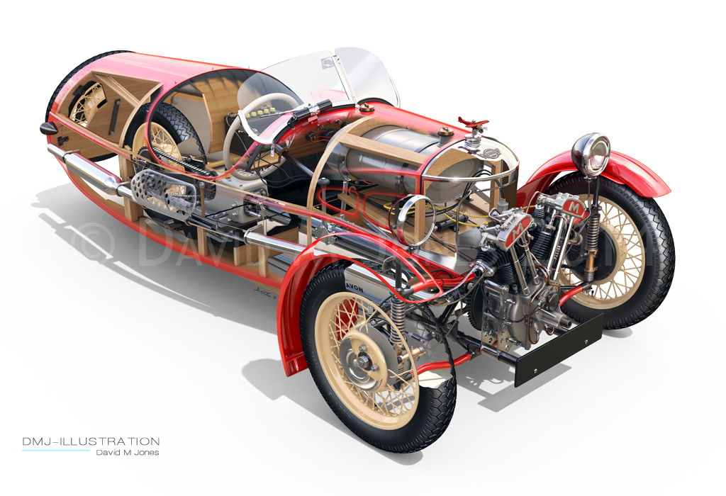

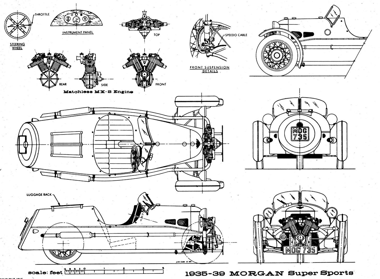

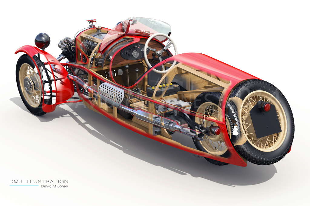

Всем привет.
На данный момент веду подготовку к постройке реплики трайка Morgan 3 Wheeler на электротяге.
Исполнитель работ по механической части найден, но нужны уточнения по комплектации силовой установки, тк это не их специализация. Кое-что я узнал у продавцов где собираюсь брать оборудование (не пишу где чтобы не сочли за рекламу), но нужны еще и другие детали. Поэтому решил зарегистрироваться здесь и попросить помощи у членов клуба.
Машина будет весить ориентировочно под 200кг. Планируется поставить двигатель до 3квт, чтобы по ПДД она не требовала прав и регистрации. Скорость хотелось бы 50-60км/ч для более-менее уверенной езды по городу, но тут уж как получится. Запас хода пока можно небольшой для прототипа (10-20км), потом уже можно будет думать об установке LifePo4 аккумуляторов большой емкости (и цены). Хочется сделать блок батарей съемным для его зарядки в домашних условиях, но при весе текущих свинцово-кислотных батарей порядка 55кг (ставлю пока их тк они дешевые) это наверное будет проблематично. Передача будет цепная от двигателя на заднее колесо.
В институте я радиоэлектронику изучал, но сейчас уже все забыл.
Итак, предполагаемый набор того что собираюсь ставить (ниже в теме набор компонентов изменяется согласно советам форумчан!):
    Электродвигатель 60V2200W с планетарным редуктором - Скутерное мотор колесо 60в2000вт 12 дюймов
    Тяговые свинцово-кислотные аккумуляторы AGM 12 V 36AH - 5 шт - Литиевая батарея с БМС и ЗУ - 60в (30-40ач) - пока не определено
    Контроллер 60V/2000W для мотор колес и эл.дв. BLDC (с задним ходом)
    Замок зажигания с двумя ключами
    Переключатель заднего хода
    MS-602 Компьютер велосипедный универсальный
    Ваттметр (анализатор мощности) WM-010
    Датчик температуры для ваттметра WM-010
    Автоматическое зарядное устройство для свинцово-кислотных АКБ на 60V
    Пульт управления для мотор колес на 60v со светодиодным индикатором заряда
    Проводка - для подкл.любых аккумуляторов к контролеру
    Проводка для соединения 4 аккумуляторов и подключения з/у 48V
    Клемма круглая для аккумулятора 10 шт
    Преобразователь напряжения 36-72 v / 12 v
Вопросы для начала:
1) Как рассчитывать сечение проводки для соединения аккумуляторов между собой, а также к выводам на контроллер и на зарядное устройство?
2) Как понять насколько длинным может быть провод от контроллера к двигателю? От контроллера к батарее?
3) На какие элементы нужно поставить предохранители и как рассчитать их ток срабатывания?
4) Для питания проводки 12в (фары и тп) ставлю преобразователь напряжения, как его лучше подключать - параллельно к выводам батареи и тоже поставить предохранитель?
5) Есть ли какие то требования по герметизации батарейного отсека, как вообще полагается их защищать от влаги и тп?
