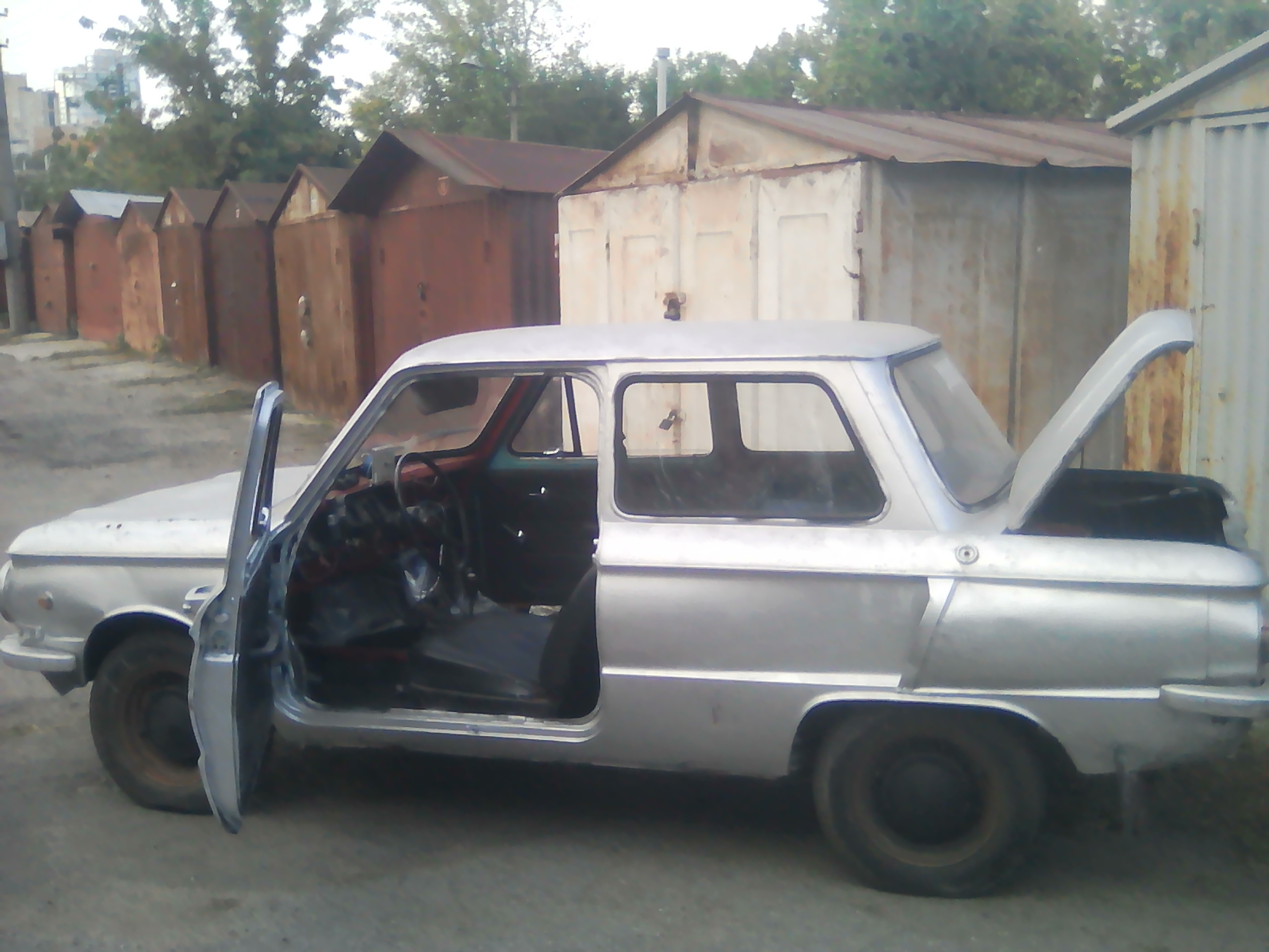

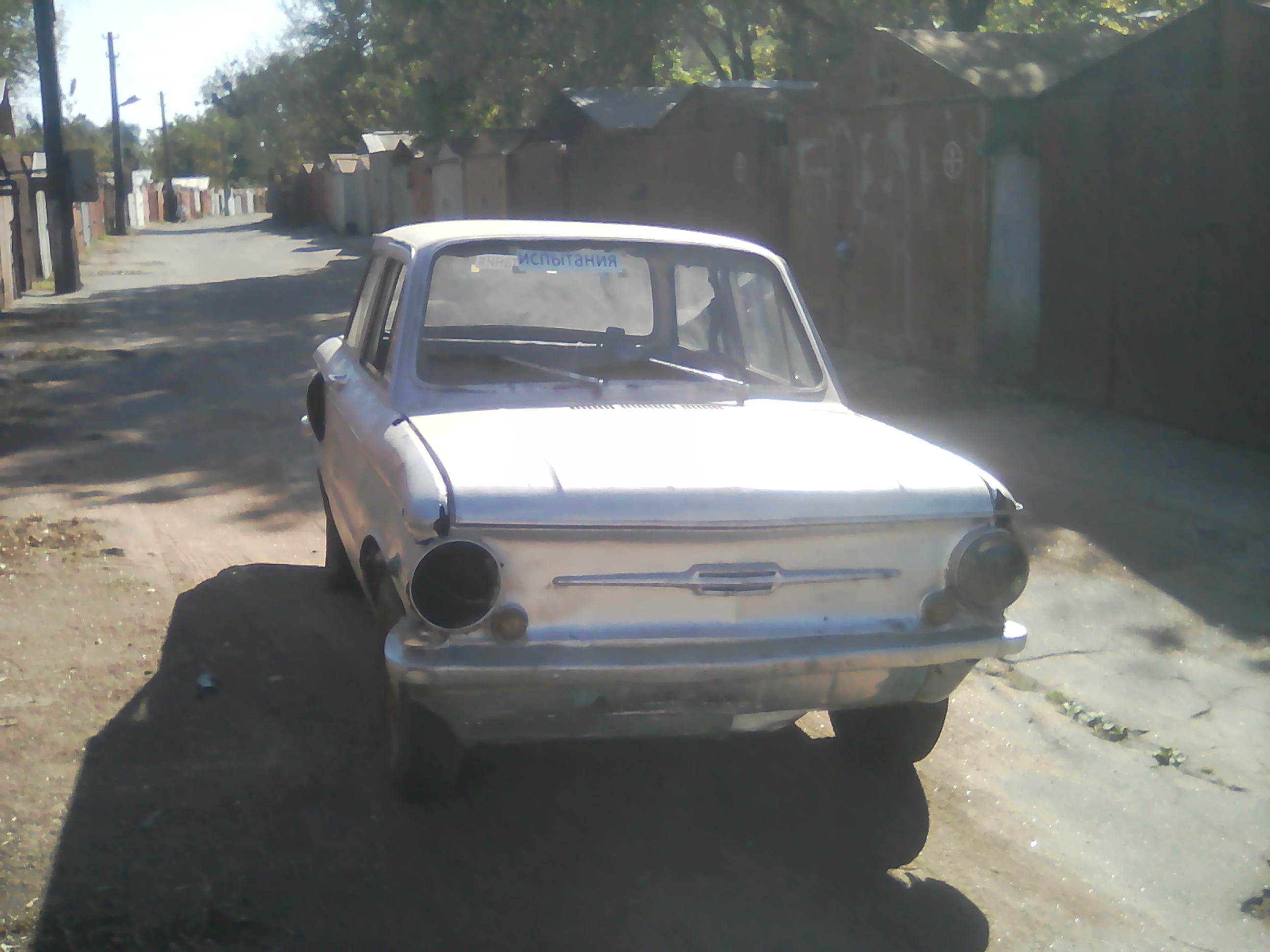

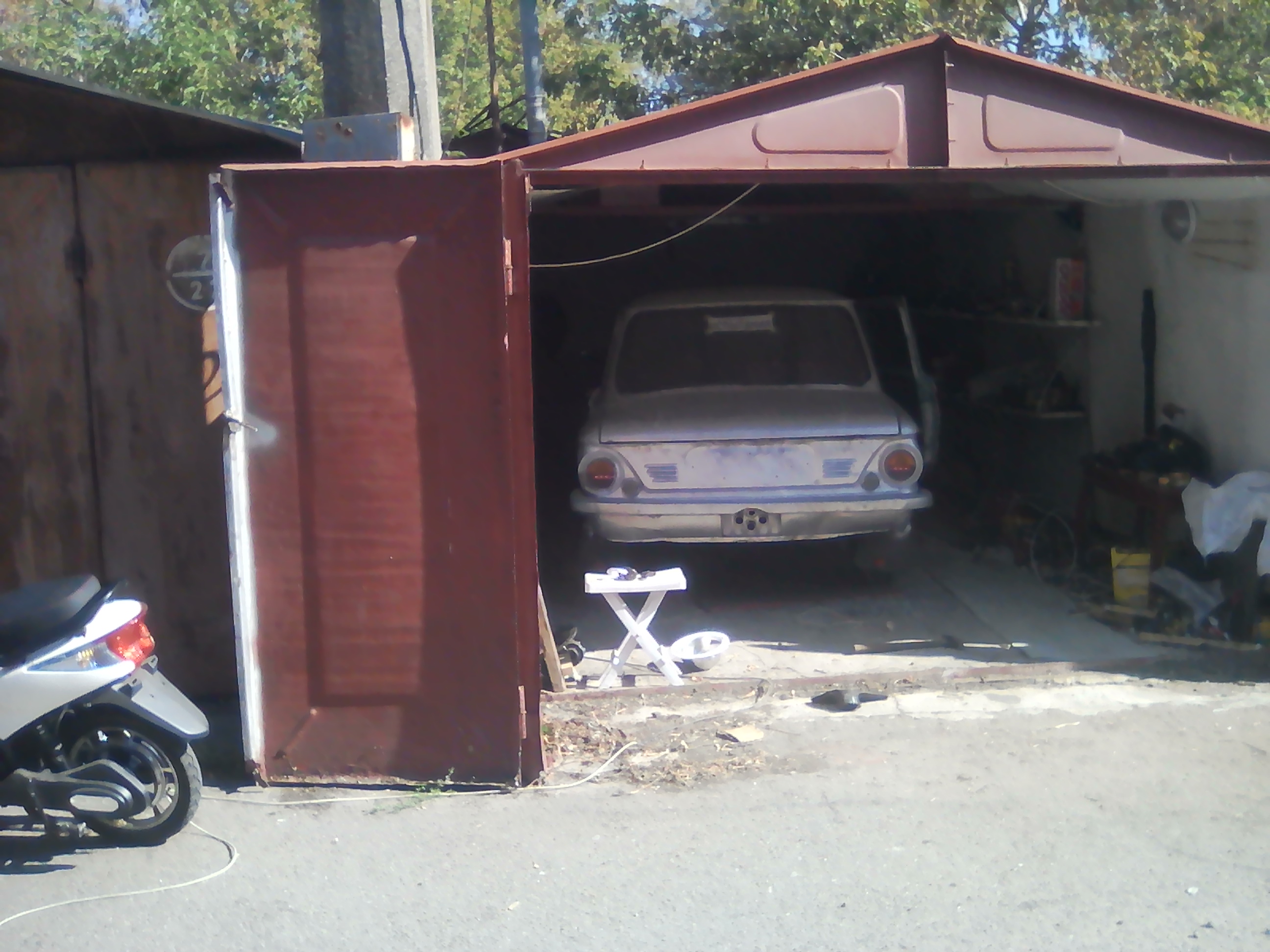

Я его немного не доделал, но он выехал из гаража, так что засчитывается )

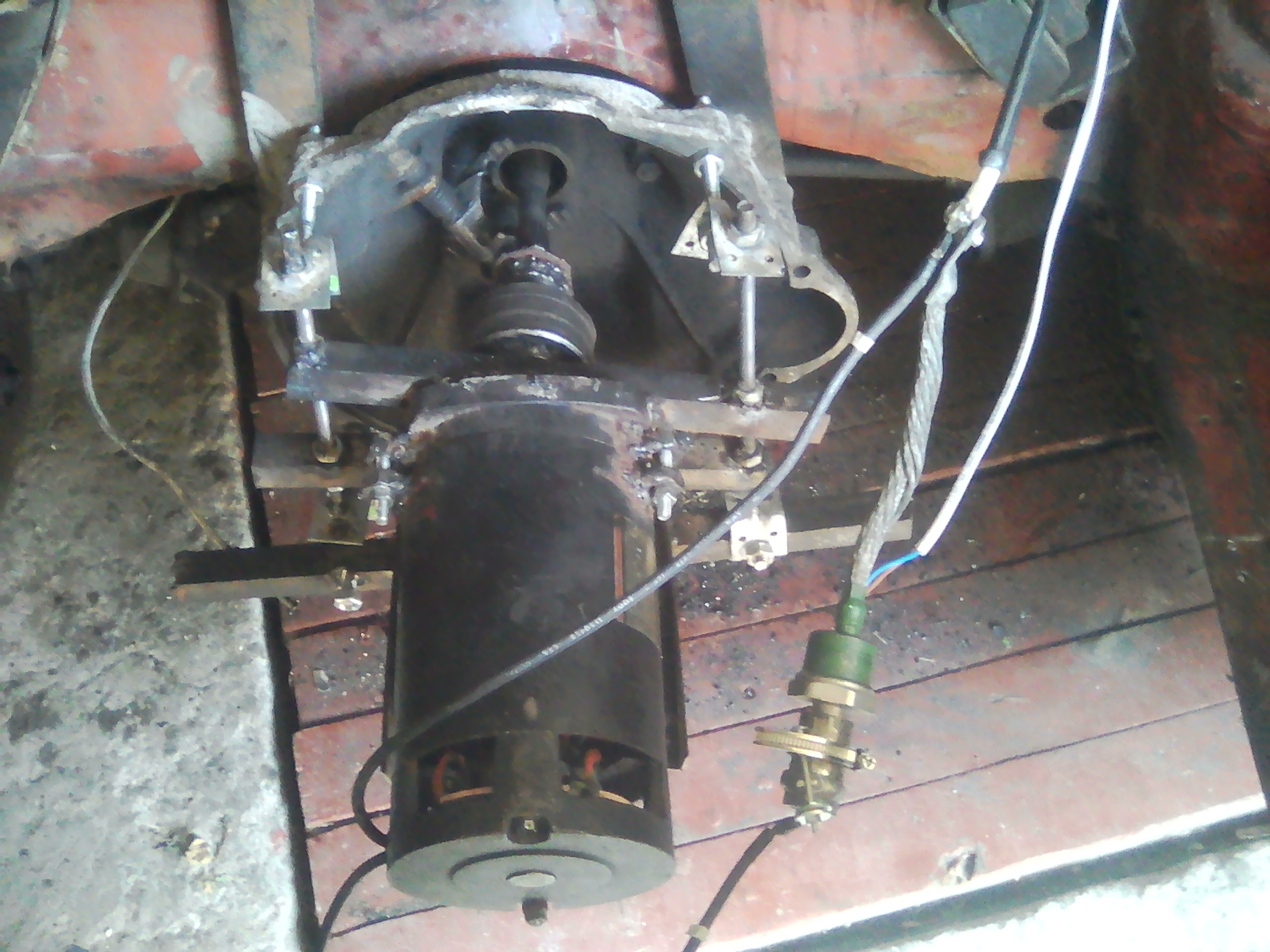

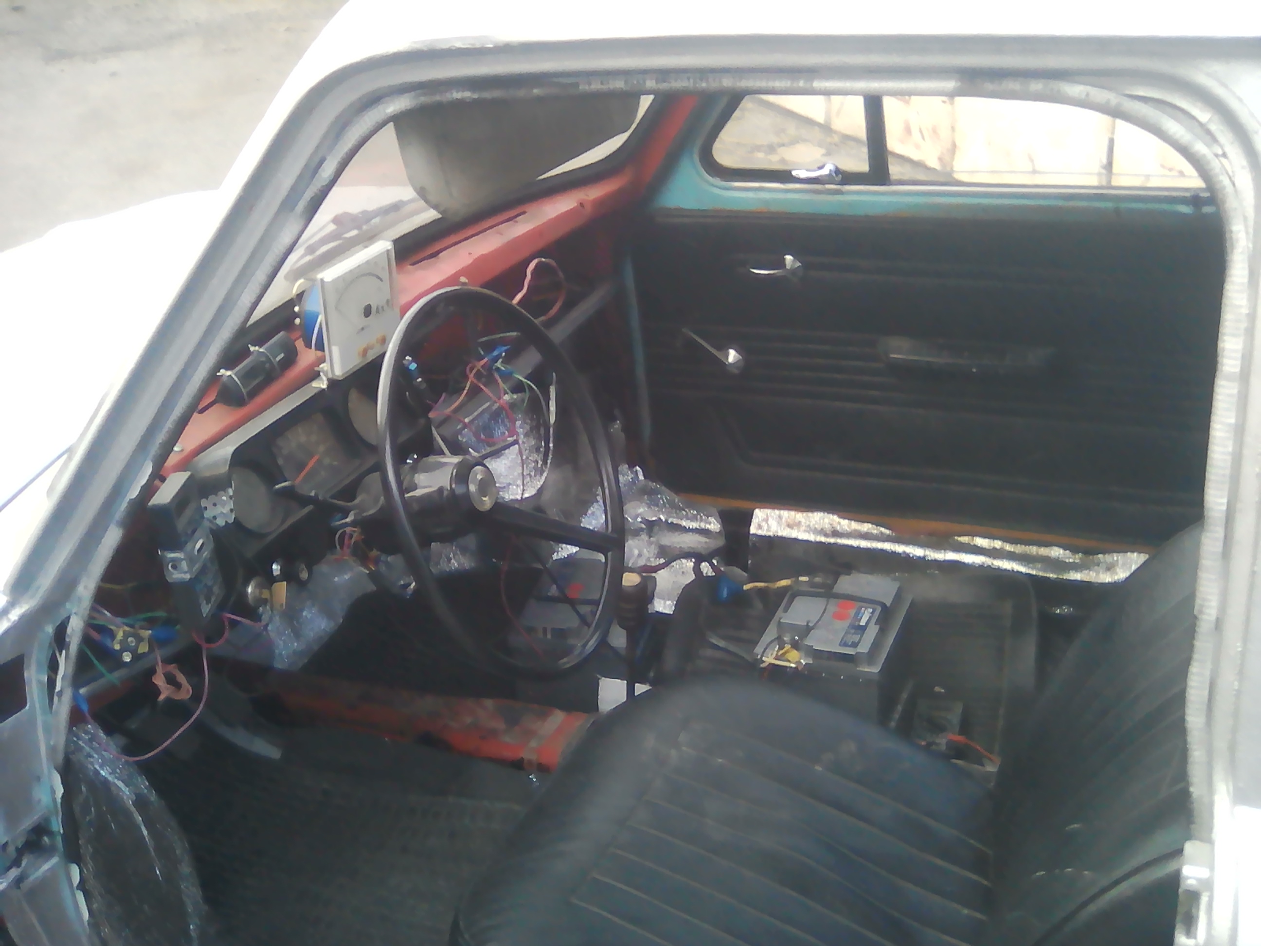

за качество извиняйте, я обзор не готовил

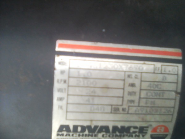

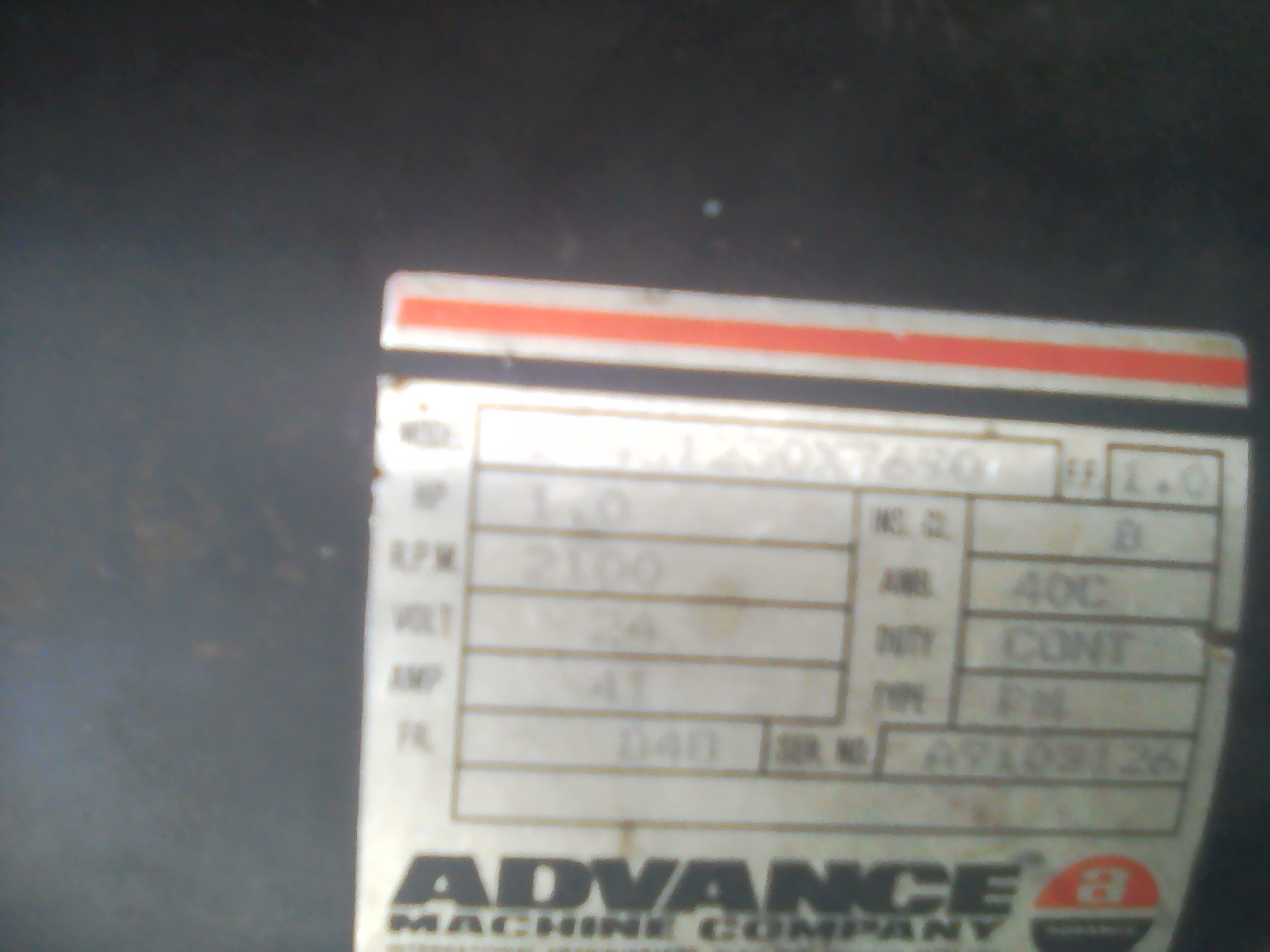

там коробка родная стоит, но я не переключал передачи бо там масло всё вытекло, надо пыльники менять, на первой передаче 21 км в час на спущенных колёсах и трёх свинцовых аккумуляторах )
мотор меньше киловата, одна ЛС, но это при номинале 24В и 41А, а я подал 36В а ток думаю что за 500А переваливает, точно не скажу, не уверен в показаниях самодельного шунта, но когда я вместо аккумов подключил сварочник на 200А машина еле двигалась

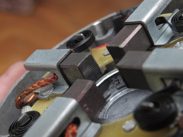

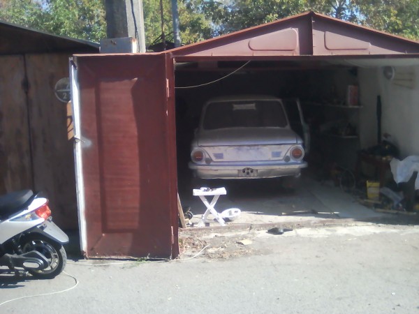

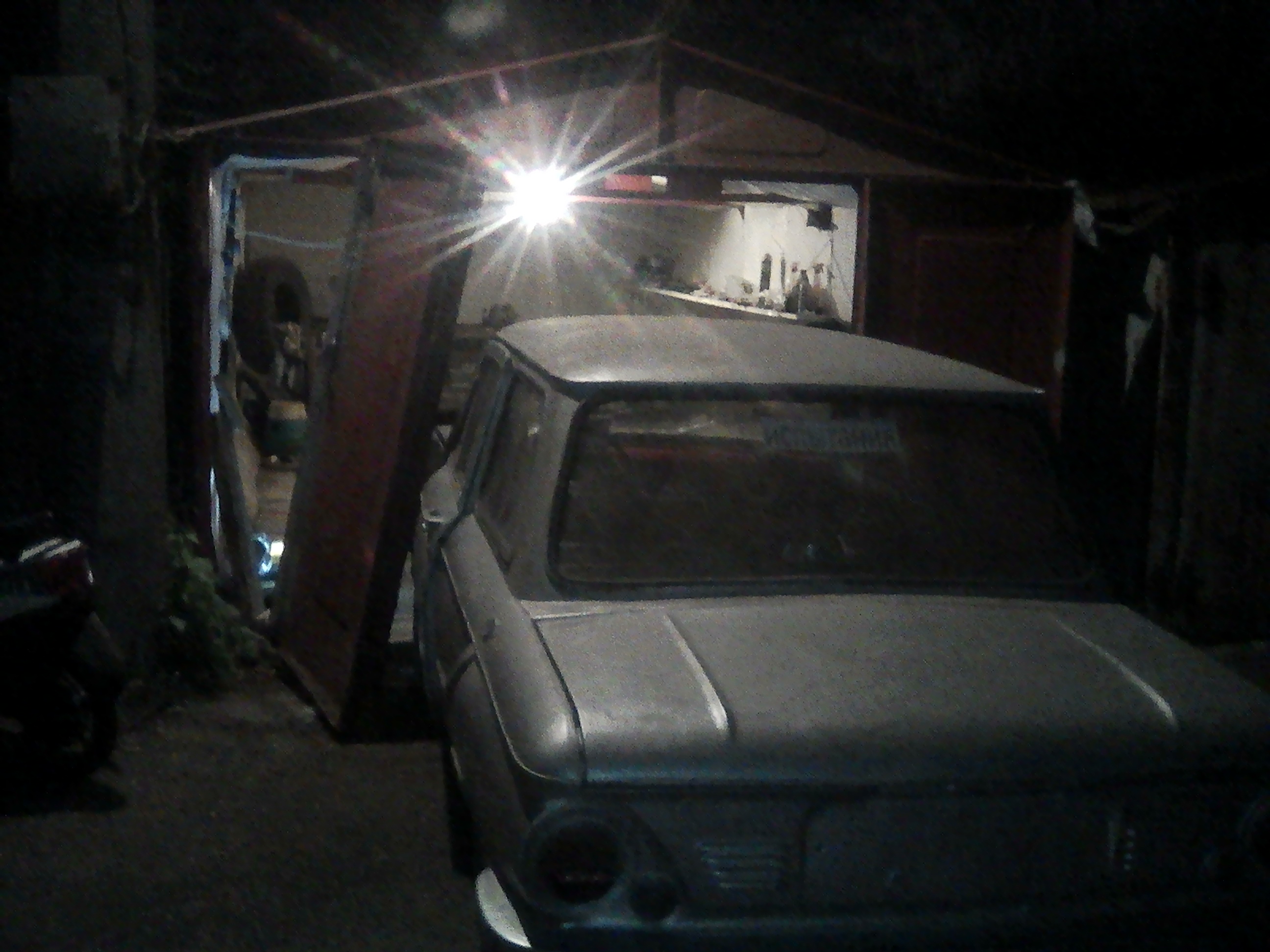

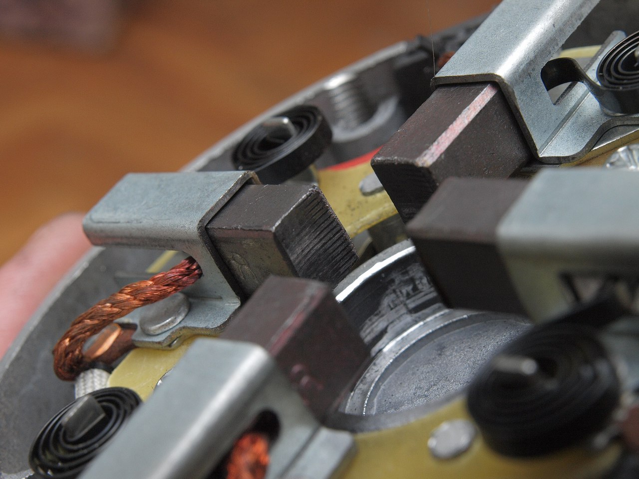

не обязательно разрыв, тиристоры запираются встречным током от конденсатора, я так и сделал, но работало только при слабых токах, при сильной нагрузке машине стала не управляемой врезался в собственный гараж снёс двери, повезло могло быть и хуже
с коллектором всё нормально вроде, это просто мотор бушный раздобыл, он такой и был до меня, щётки нужно новые, эти совсем короткие уже, он реально выдерживает бешанные перегрузки, не удивительно, оно ж в америке сделано

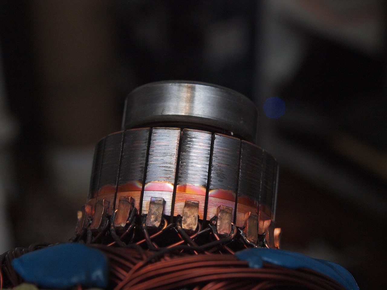

sokol писав(ла):

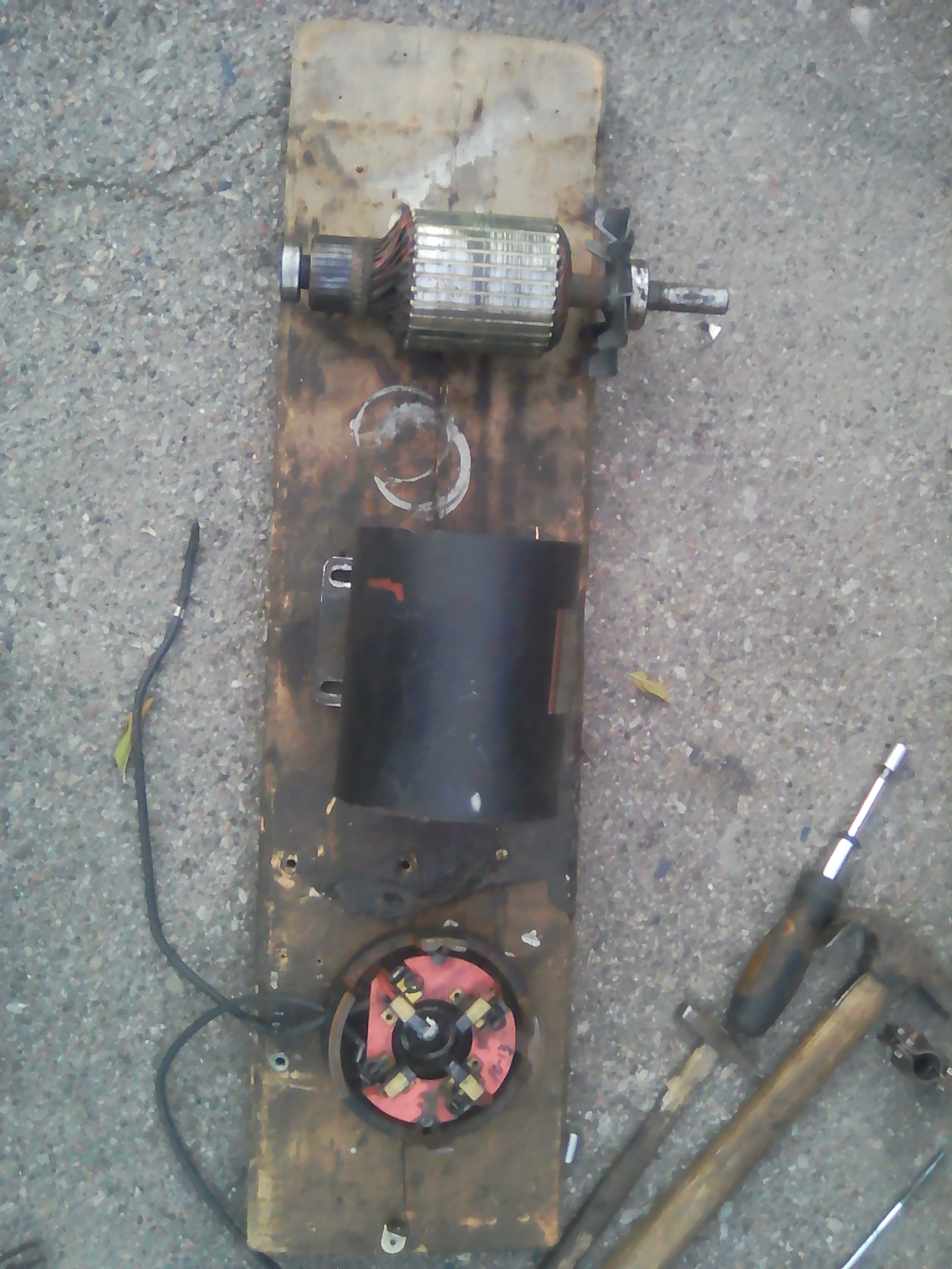

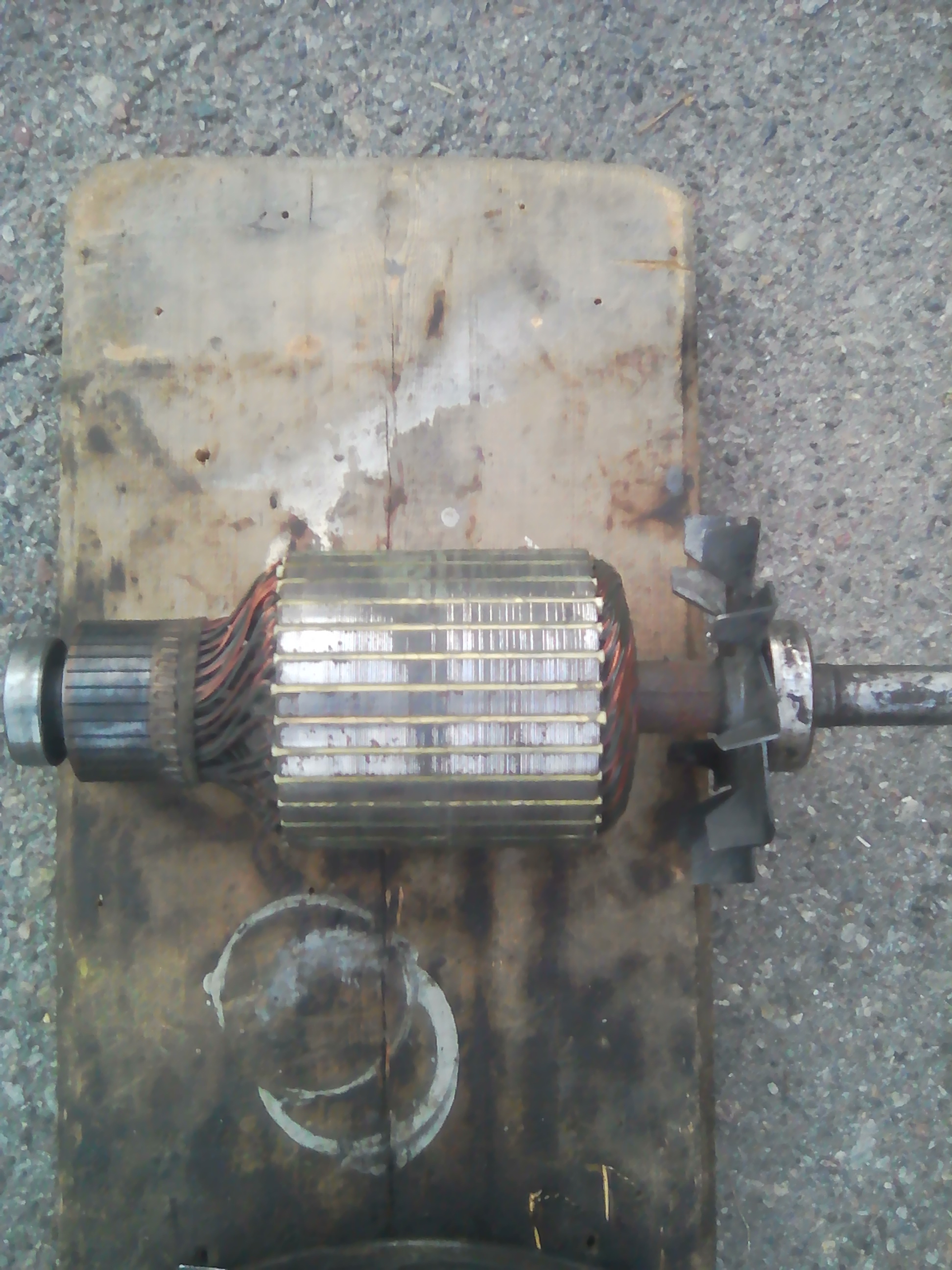

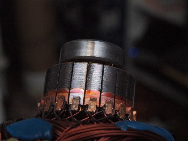

Не утешайте себя. От 500А его обмотка сработала бы, как плавкий предохранитель. При 500А тепловыделение в меди в 148 раз больше, чем при 41А.
Вот, аналогичный киловаттник, только на 36В и 35,6 в номинале. После насилования током 120А на протяжении минуты при напряжении 64В (7,6кВт)
001.jpg [ 170.72 КБ | Переглядів: 21834 ]
002.jpg [ 183.16 КБ | Переглядів: 21834 ]
В коллекторе аж одна ламель вылезла на 0,5мм, пришлось протачивать.
а мой не сильно то и нагревался, видно на нагрев проводов большая часть тока ушла, я мерил не на моторе а на аккумуляторах, ладно, согласен что не 500 на моторе, но 200 я точно на него давал на прямую от сварочника и он выдерживает, у вашего на фото много витков, а у этого мало, он на стартер похож
