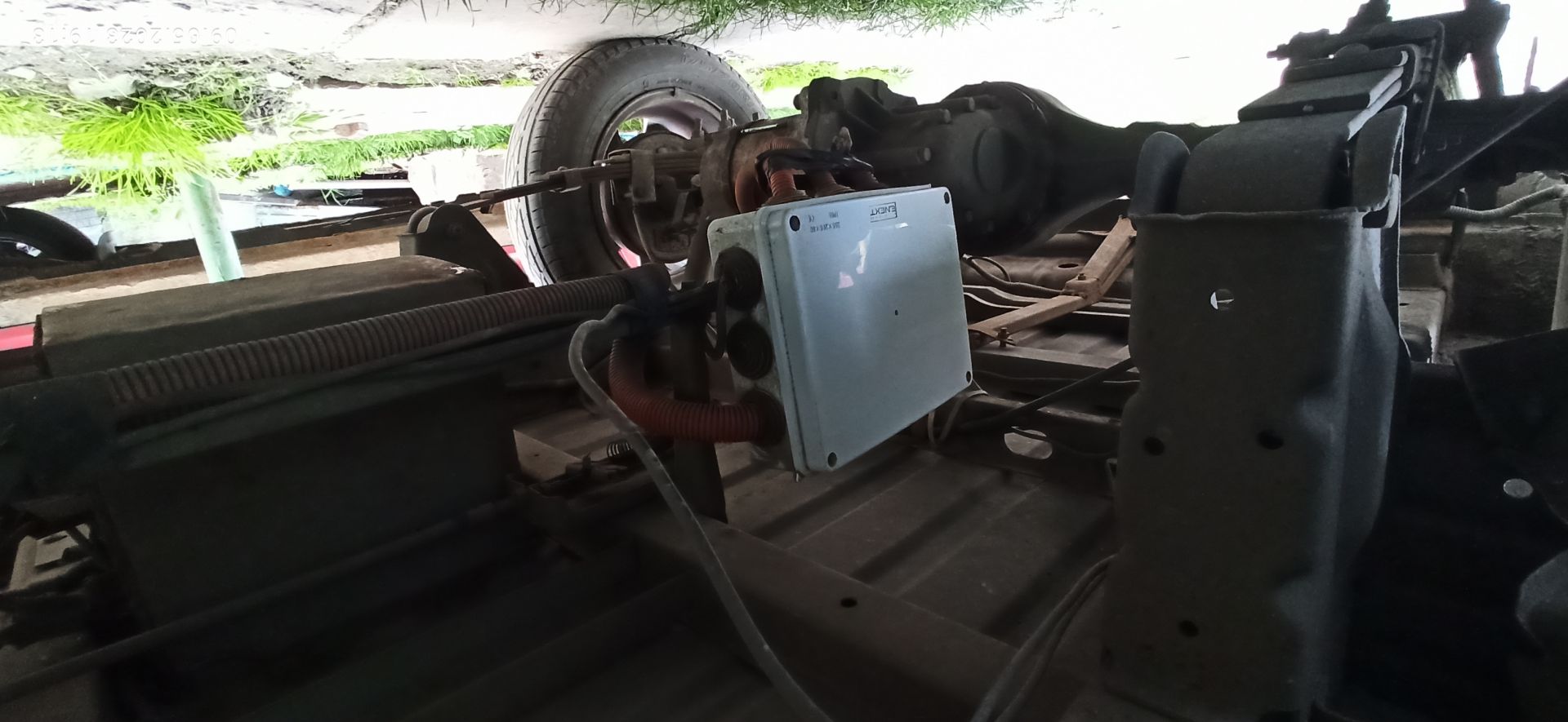

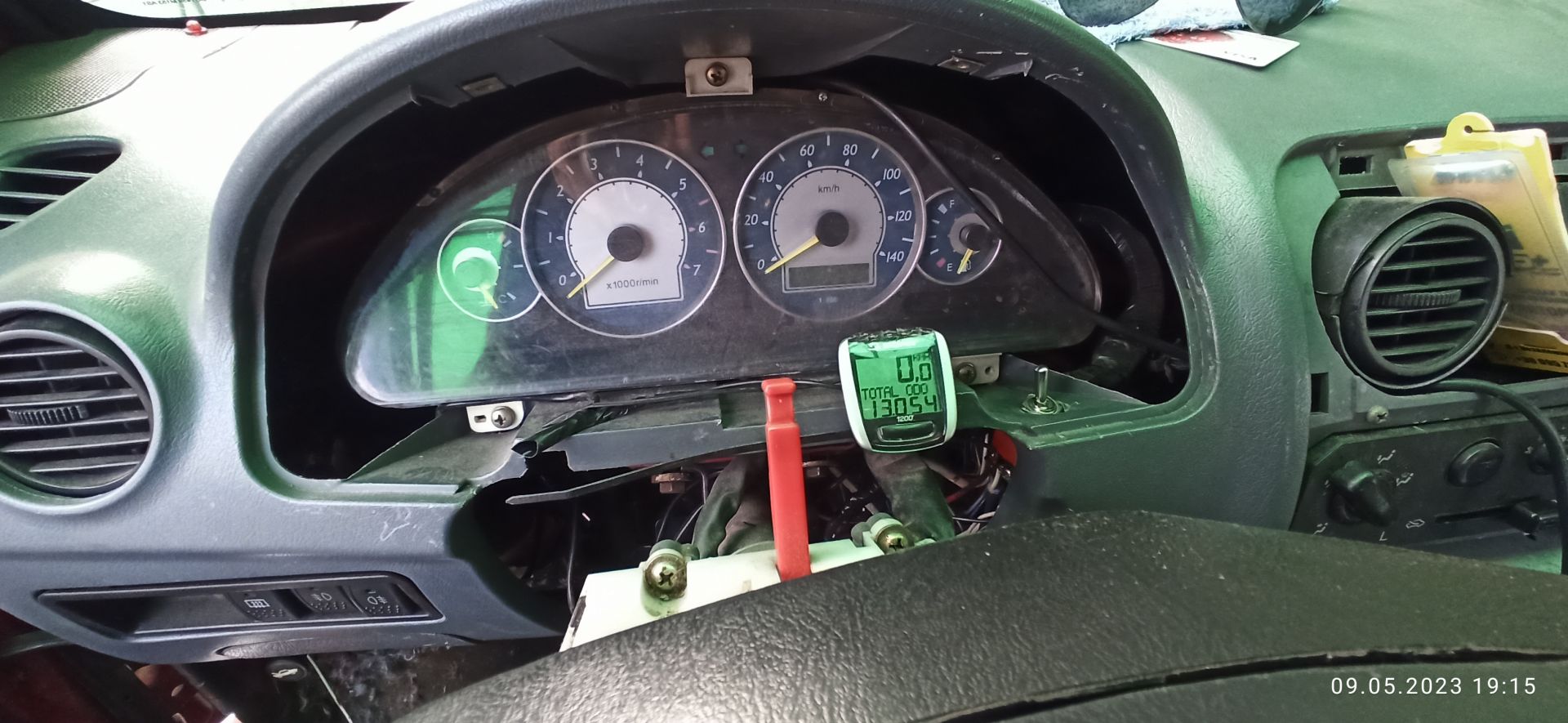

Магніт для датчика встановив в просверлений отвір в гальмівному диску переднього ліваого колеса а Індукційний датчик встановив на щитку біля диска. В планах переробити приборку так що б працював спідометр, тахометр показував миттєву потужність на двигуні, температуру двигуна і відповідно рівень заряду. Робота в цьому напрямку вже почалася, нема часу для продовження.

Після встановлення нового контроллера автомобіль почав розганятися більше 40кмгод. З'явилась рекуперації, налаштував так що по місту їздив практично не користуючись гальмами. Що правда економія енергії так собі, на 1квт год повертало 100-200ват год. Але комфорт їзди ні з чим не порівняти :freu: літом в спеку періодично доводилось зупинятись для охолодження двигуна. В контролері налаштував аварійне вимкнення при температурі 140°с. Як не є потужність двигуна то замаленька.

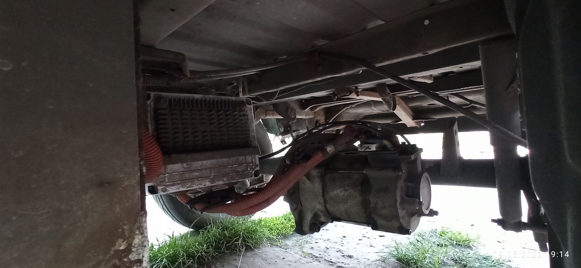

Доречі ось так зараз виглядає тимчасово встановлений задній міст з двигуном, та контролером для нього.

Планую встановила рідний задній міст з карданом і асинхронним двигуном 6квт 750обртів. Багато полюсний має хороший момент. Як то кажуть все вже є лежить чекає, а руки ніяк не дійдуть.

... В планах переробити приборку так що б працював спідометр, тахометр ...
У мене на кардані два та пять магнітів та два вазовських ДФ...один точно напряму працюе, другий через ділітель(не памятаю який на що)....спідометр та тахометр задіяні {!_!}

Класна реалізація. Але я хочу спідометр від контролера двигуні підключити, там є спец вихід на спідометр. Але спершу треба приборку відремонтувати. Бо ще як їздив на ДВС то всі показники значно завищувались. Тахометр в 3 рази а спідометр в 16. За останній місяць катання на ДВС одометр намотав 300тисяч.

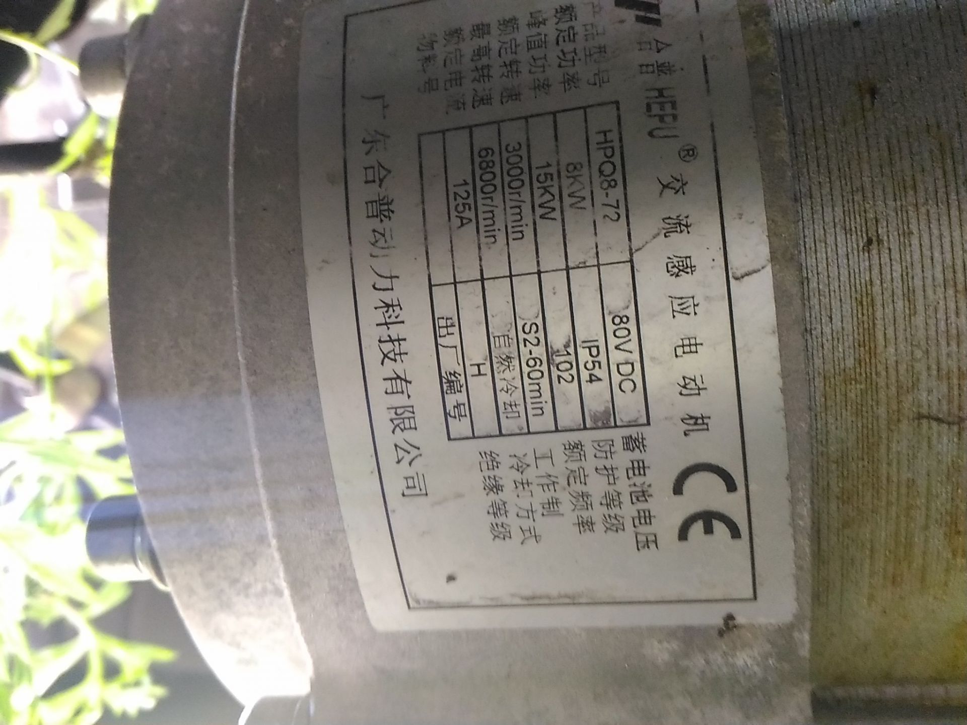

Доречи, ну дуже знайома машинка. Може саме в ній в свій час я намагався оживити акумулятори. 2 з 3 електромобілів поїхали. За роботу мені так все і не віддали.
P_20180612_172226.jpg [ 322.38 КБ | Переглядів: 26570 ]
P_20180531_131453.jpg [ 359.34 КБ | Переглядів: 26570 ]
Коментарій до файлу: Ні, марка двигуна інша
