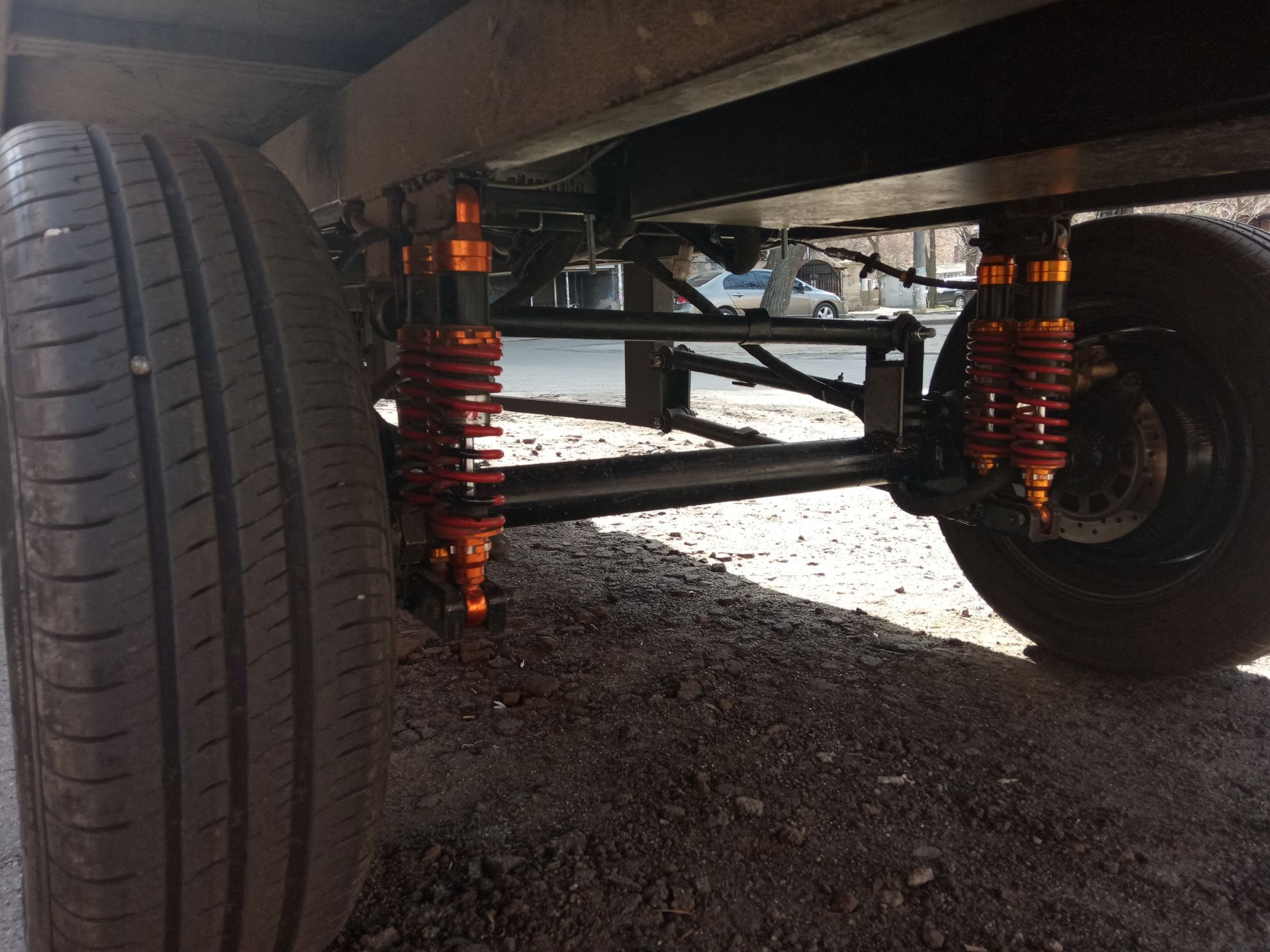

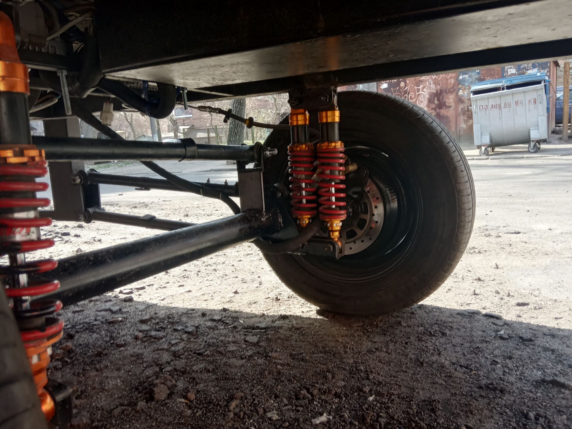

По просьбе читателей выкладываю фото моста с МК на машине.

#101839Повідомлення 26 бер 2020, 21:08
Звідки: Кривой Рог
Если это не газовые однотрубные амортизаторы, то они стоят вверх-ногами. Если это обычные маслянные то работать в таком положении будут плохо и недолго.
18 000 км
#101841Повідомлення 26 бер 2020, 21:29
Завтра попробуем перевернуть их.
#101851Повідомлення 27 бер 2020, 08:17
Звідки: Ярославль
Дякував (ла) 0 Подякували 202
Шота Ишхнели писав(ла):
Перевернул амортизаторы вверх резервуарами - уменьшил неподрессоренную массу, сделал наоборот - добавил. Но лучше все таки, чтобы амортизаторы работали как надо, выясните у производителя, допускается такая установка или нет?
У этих амортизаторов есть регулировка по жесткости или только преднатяг пружины регулируется?
Тормозные трубки не забудьте закрепить в месте соединения со шлангом, иначе, оторвет рано или поздно.

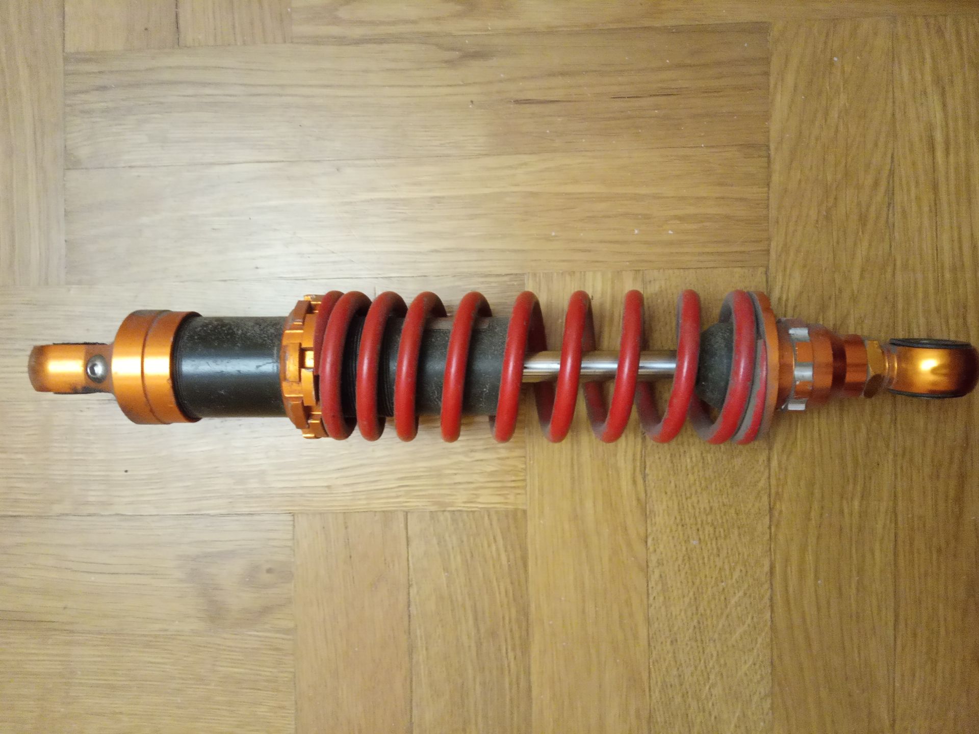

Фото амортизатора крупным планом...

#101881Повідомлення 27 бер 2020, 22:18
Звідки: Кривой Рог
Судя по фото это скорее всего обычный масляный двухтрубный амортизатор для мототехники. Верх- низ имеет значение так как в перевёрнутом состоянии в рабочую полость всегда будет попадать воздух и он нормально работать не будет.
