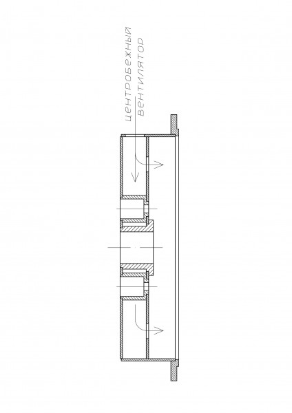

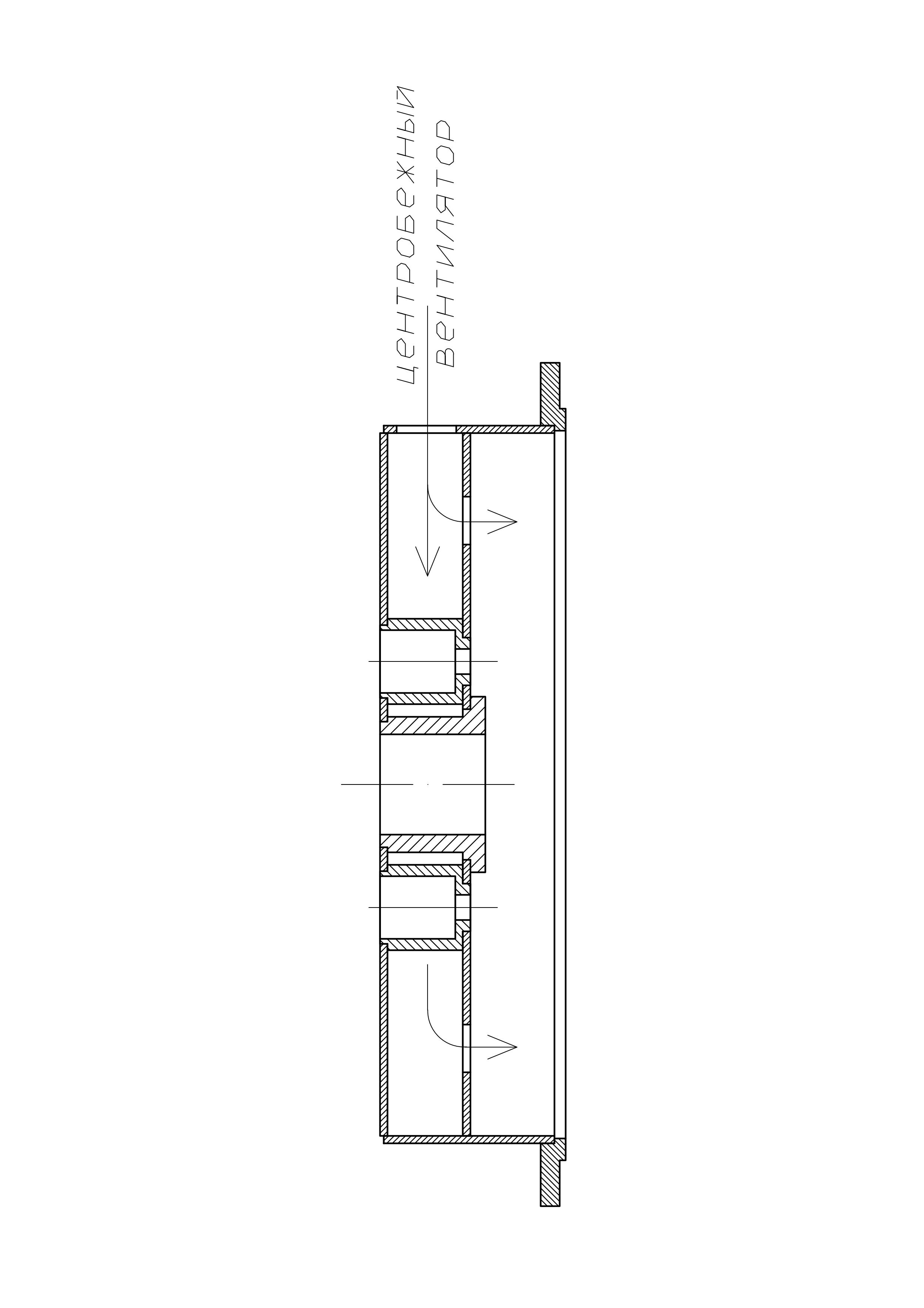

Фланец крепления электродвигателя будет иметь такой вид в разрезе. Стрелками обозначил воздушный поток который через отверстия будет дуть между каждой обмоткой, а выходить будет с другой стороны через отверстие под стартер. Зазор электродвигателя с кожухом сцепления КПП пару миллиметров потому поток вынужден будет идти между обмоток

Ну,конечно,так намного понятнее! Нам анженерАм только чертёжик покажи,и объяснять на словах не нужно. :lol:
А изделие-то не из простых получается - и сварка,и вальцовка,и плоскостей сопрягаемых немало. Только зачем конструкция "донышка" двойная? Большая жесткость при меньшем весе? Сомнительно. Чтобы совместить с функцией охлаждения? Тоже сомневаюсь - продует-ли вентилятор более менее равномерно через все отверстия? Врядли. Тем более,что судя по эскизу сечение входного отверстия (даже если его сделать овальным,вытянутым) гараздо меньше выходных. Как там будет вести себя возд.поток - х.з.
Равномернее и проще всего обдувал-бы обычный осевой вентилятор (как на радиаторах), но с герметичностью не получится. А под центробежные вентиляторы более-менее высокого давления простыми прикидками не обойтись - тут или расчет, или экспериментальным путем...
Извиняйте,что "пригрузил" Вас :D ,но даже если моя болтовня в реальности не имеет особого смысла,то небольшое зерно сомнения Вам,уверен,не повредит - для принятия более правильных решений.
Спорьте,возражайте,доказывайте! С интересом наблюдаю!

Если рассматривать только как крепежный фланец, то выигрыш в весе очень малый, но если говорить о двойном назначении, то уже экономия веса на вентиляции. Как потоки себя поведут предсказать конечно сложно, но я попытаюсь угадать самое слабое место и поставить датчик именно туда :) Входное отверстие 30х50мм -1шт, а выходные ф20 , думаю должно хватить, учитывая что у центробежных вентиляторов хорошая производительность.

Denis писав(ла):
фланец я завтра планирую сварить
...не спешите! Мне кажется запланированное "двойное" назначение фланца излишне усложнено. Дело в том,что щели между катушками,через которые планируется продувать охлажд.воздух уже сами по себе заменяют те отверстия (по 20мм.) которые вы предусмотрели для равномерного распределения/прохождения воздуха. Достаточно (на мой взгляд) избыточного давления в полости между фланцем и статором. А дополнительная камера (по вашему эскизу) даст дополнительное сопротивление и усложняет общую конструкцию фланца.

Denis писав(ла):
Так если использовать осевой вентилятор
...та это я так,между прочим упомянул осевой вентилятор - если вокруг более менее чисто и сухо. А в вашем случае я имел ввиду центробежный (улитку). Мне кажется кожух-фланец достаточно сделать попроще "кастрюлеобразной" формы,без двойного дна (как на вашем эскизе) с подачей воздуха в любом удобном месте "кастрюли", хоть через гофру,хоть жестко. Если в полости кастрюли будет избыточное давление,то воздух более менее равномерно будет просачиваться через щели между катушек, охлаждая обмотки. Поверьте,я не стремлюсь поумничать, просто не хочется,чтобы вы делали лишнюю работу с неоправданным усложнением конструкции.

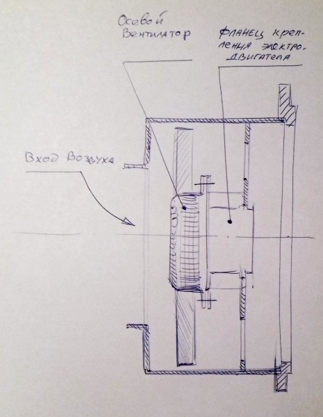

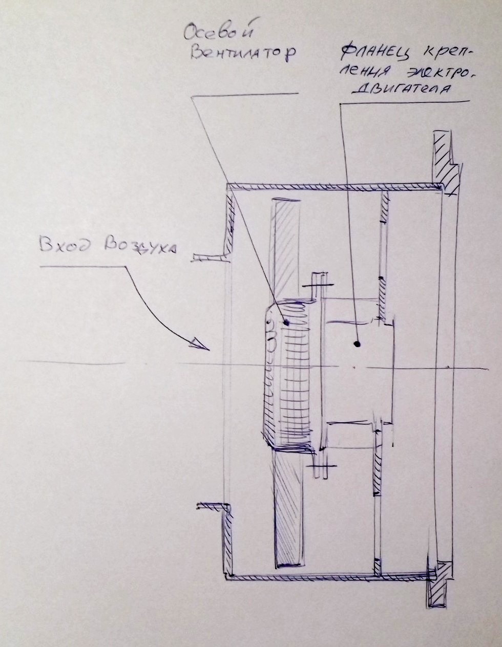

Я бы делал кастрюлю , как говорит коллега Инженер, длиннее а соосно к фланцу электродвигателя крепил бы плоский осевой вентилятор , думаю можно подобрать по размеру из автомобильных основных вентиляторов охлаждения. Вход воздуха в этом случае можно оформить по разному, да и фильтр подобрать подходящих размеров не должно быть проблемой. Сильно не пинайте , набросал очень быстро на бумаге:
