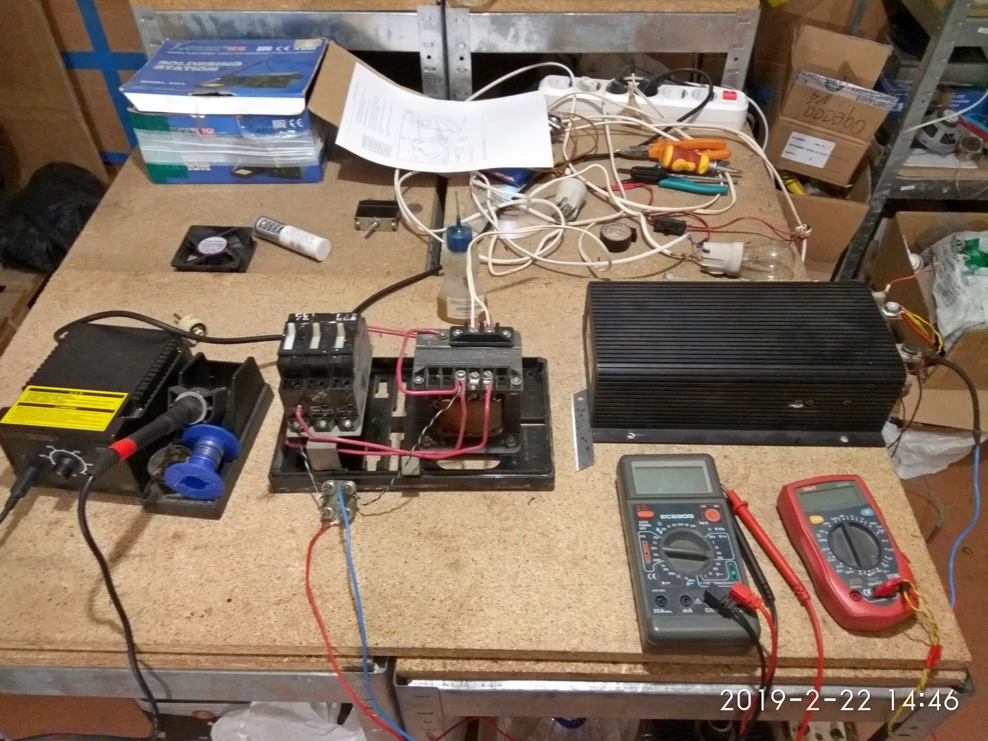

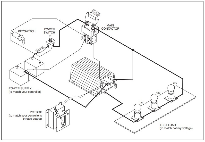

сегодня наконец-то удалось проверить контроллер Curtis 1221-7403CB на работоспособность. запустили в тестовом режиме от источника питания 36В, т.к. силовой батареи пока еще нет (а от 2-х 12В аккумуляторов он включаться не захотел).
для регулирования скорости вращения на вход контроллеру надо подать 0-5В через переменный резистор 5 кОм - 0 Ом.
нагрузкой послужила обычная лампа 220В.
думаю, если раздобыть еще два аккумулятора, можно будет подключить для проверки ЭД

Ну здвиги есть!,только и для тестов диодный мост и провода не мешало бы по мощнее. С Куртисом дело не имел,но что за напряжение 6в?
 Заголовок повідомлення: Re: Citroen Visa (Одесса)
#75930Повідомлення 26 лют 2019, 14:39
Goga65 писав(ла):
конкретно в этой модели контроллера Curtis 1221-7304B на вход регулирования оборотов надо подать 0-6В через резистор 5 кОм

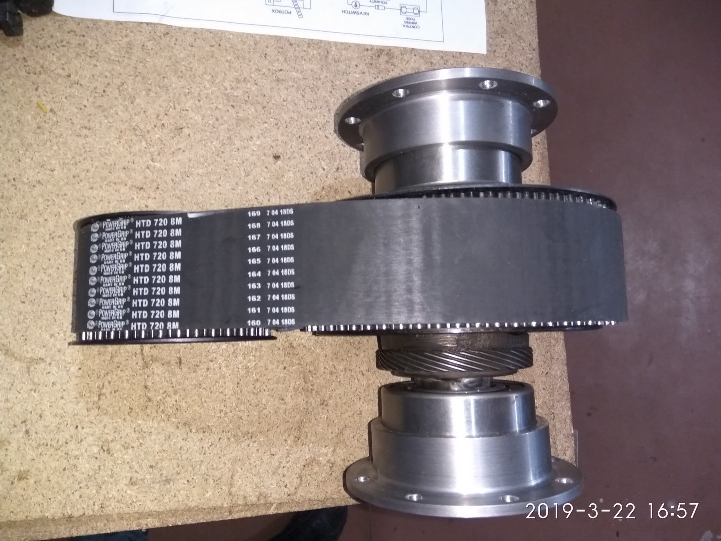

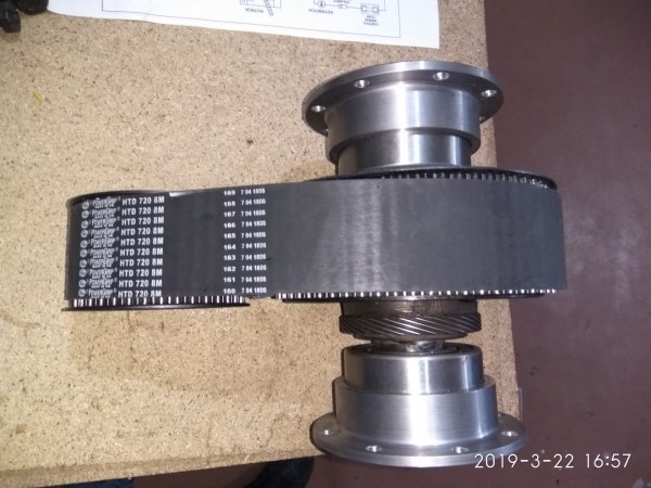

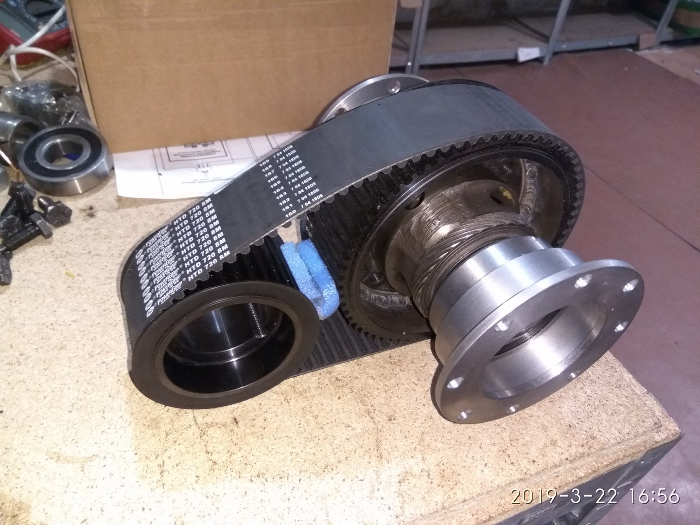

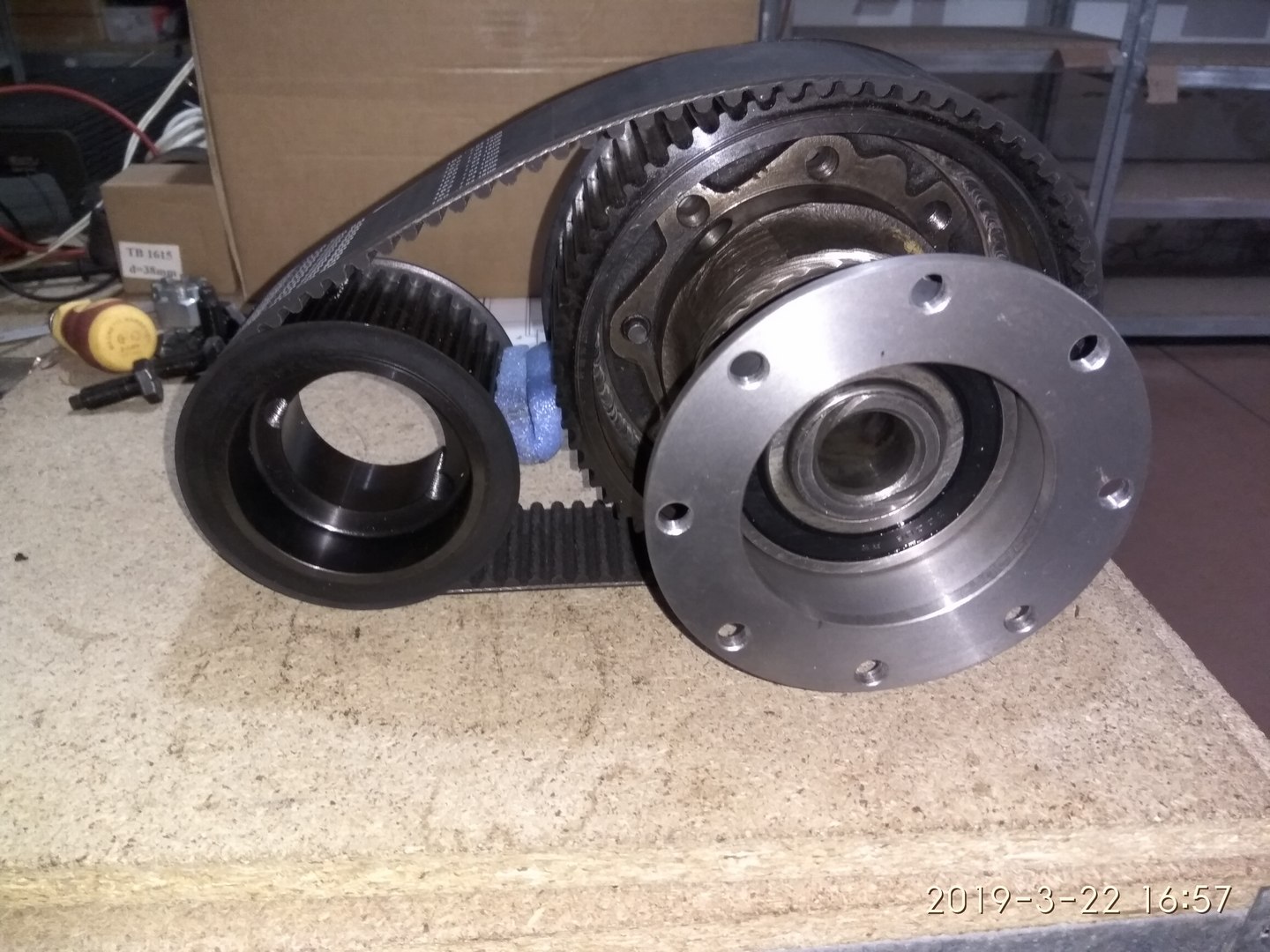

немного продвинулся с приводом, выточили фланцы подшипников и приварили зубчатый шкив. за одно приехал приводной ремень. далее буду проектировать раму и корпус самого привода. пока придется моделировать из фанеры, а потом уже переносить на металл..
с педалью газа вышла лажа конечно, т.к контроллер сразу включается. по всей видимости ему нужен четкий "0"...

#85604Повідомлення 22 черв 2019, 17:10
...эх,зря Вы пошли на две ступени - усложнение конструкции без существенного смысла. И с уплотнениями выходов на полуося не вижу никаких решений. Есть ещё замечание по толщине плит корпуса механизма. Моменты там - «не балуйся» :lol: и конструкция ваша на этих «жестяночках» и «пластилиновых» шпилечках будет как «холодец» и долго не проживёт...если вообще «выживет» :lachtot: ... Такие узлы требуют хорошей жесткости...лучше с запасом...и экономия материала/веса здесь неуместна! А так , как испытательный макет (...может так оно и есть...?!) вполне симпатиШно выглядит.
#85617Повідомлення 22 черв 2019, 19:37
согласен с Инженером,двухступенчатый редуктор не оправдан,дорого,сложно,потери вдвое больше.и жесткости ноль( первичный вал слишком тонкий,посмотрите какой вылет и диаметр вала мотора,и какой у вас,при трогании вал будет гнуться,и ремень съезжать,по итогу отломается(
подшипники первичного вала на длинных пластинах закреплены, пластины тонкие,и корпусные пластины тоже,складывается впечатление что конструкцию специально сделали чтобы она могла гнуться)я так понимаю такая конструкция корпусов сделана для натяжки,и те болты сверху и снизу держат чтобы ремень был натянут,если так.то ремень будет постоянно отпускаться,в таких случаях ставят обычно еще упорный фиксатор в виде болта... шпильки если будут даже из закаленного пластилина все равно у них шансов нет,по хорошему нужно делать то что есть из двадцатки,а спереди и сзади сверху и снизу ставить по десятке на болтах в резьбу в двадцатке,
обязательно нужны защитные кожухи.иначе попавший в ремень камешек скорее всего сломает раньше времени первичный вал.
попробуйте зафиксировать коробку дифа,и подать на мотор ток,и вы сами все увидите

Две ступени имели бы смысл, если бы каждая из них была бы понижающей и давала нужную редукцию, при этом зубчатый шкив на дифференциале не был бы большим, это было бы преимуществом. На вашем варианте, кроме смещения мотора преимуществ нет. Естественно нужно все передачи закрыть, чтобы абразивного износа не было, ну и корпус соответственно надежный сделать. Я для ременной передачи делал корпус из пластин, нарезанных лазером (стальные по краям, в центре из пластика) относительно дешево и сердито.
Судя по всему ваш контроллер не позволит крутится мотору до больших оборотов, т.е. нужна либо кпп, либо смиритесь с малой скоростью или тягой.
Посмотрел донора, и стоило ли для такой машины так заморачиваться? Ременная кпп сделанная правильно вместе со шкивами и ремнями потянет на стоимость всего донора! Только если именно эта модель вам чем то нравится. Хотя, конечно, раз начали и зашли так далеко, значит надо доделывать.
По дифференциалу, я видел вариант на гоночном автомобиле формульного типа привод на дифференциал мотоциклетной цепью, дифференциал, имевший изначально окна был помещен в стеклопластиковый кожух, сделанный по месту, который вращался вместе с дифференциалом, при этом в кожухе было маленькое заливное отверстие, масло вероятно жидкое там было, дифференциал типа торсен, но и обычный так же можно сделать.

всем привет! по вашим последним замечаниям в кратце:
шпилек не будет - это временный крепеж
вал изготовлен из стали 40Х, диаметр вала 30 мм. это далеко не тонкий вал, как вам кажется. таким длинным я его сделал для того, чтобы установить 3 точку опоры, которая дополнительно бутет препятствовать изгибным моментам.
оба ремня будут натягиваться натяжными устройствами
ремни будут закрыты кожухами.
дифференциал будет смазываться жидкой смазкой
корпус редуктора будет сделан по принципу куба, чем будет обеспечена жесткость конструкции. для этого вовсе не обязательно делать стенки в десятки см..
при 132В я расчитываю получить ок. 2000 об/мин на валу двигателя и 2200 на приводных валах.
по автомобилю- чем он хуже того же Трабанта, например???
теперь обращаюсь к вам, ув. г-н Инженер. я уважаю вас как технически грамотного специалиста, как человека уважаемого на форуме, стараюсь прислушиваться к вашим советам и воплотить их в жизнь.
но я НЕ УВАЖАЮ вас за ваши сюси-пуси и посты типа:
...эх,зря и конструкция ваша на этих «жестяночках» и «пластилиновых» шпилечках будет как «холодец» и долго не проживёт...если вообще «выживет» :lachtot: ... А так , как испытательный макет (...может так оно и есть...?!) вполне симпатиШно выглядит.
такая писанина вас не красит, скорее наоборот! будьте добры, не пишите здесь больше подобной х...ни!
