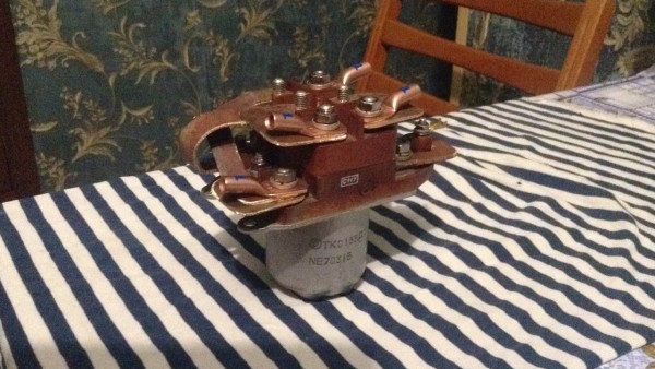

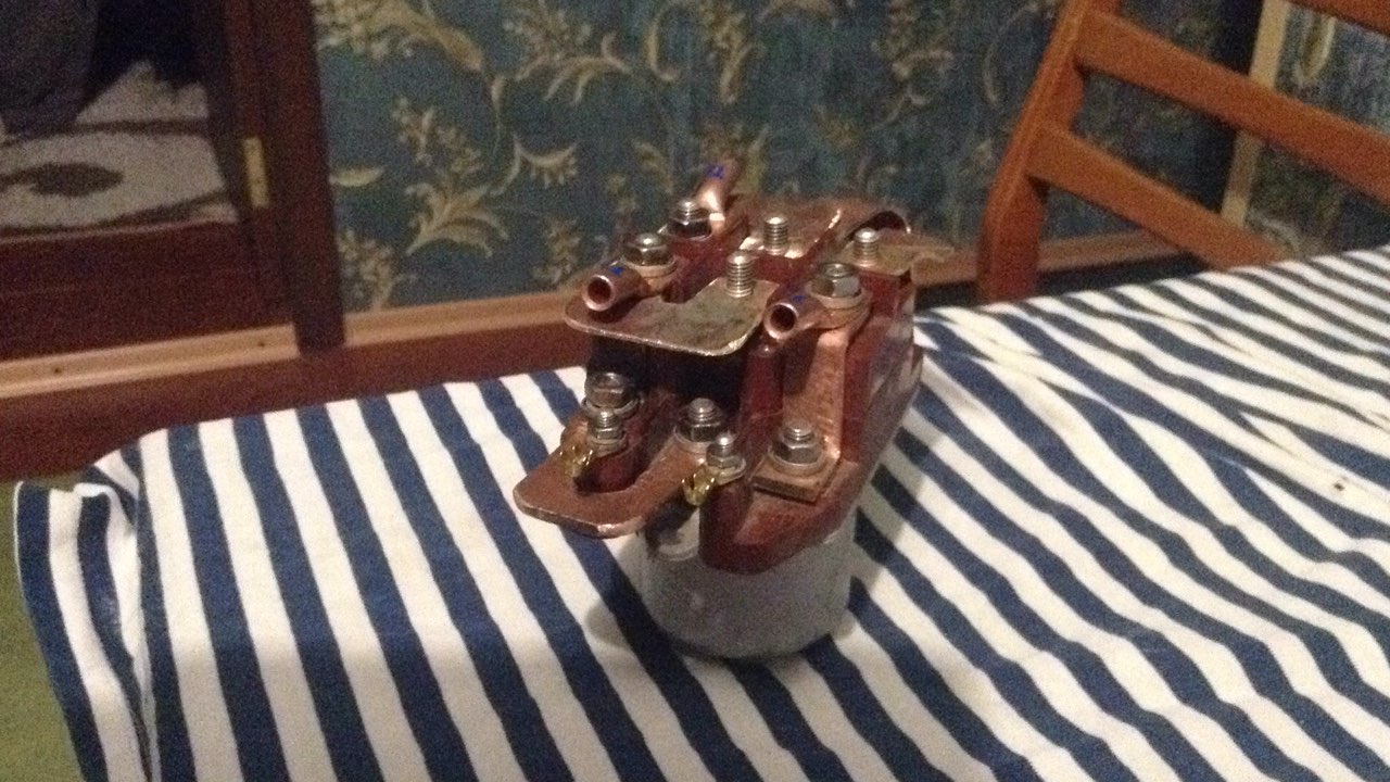

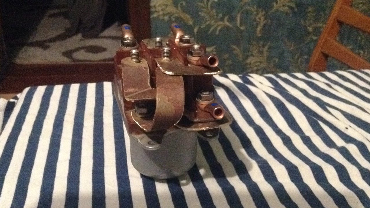

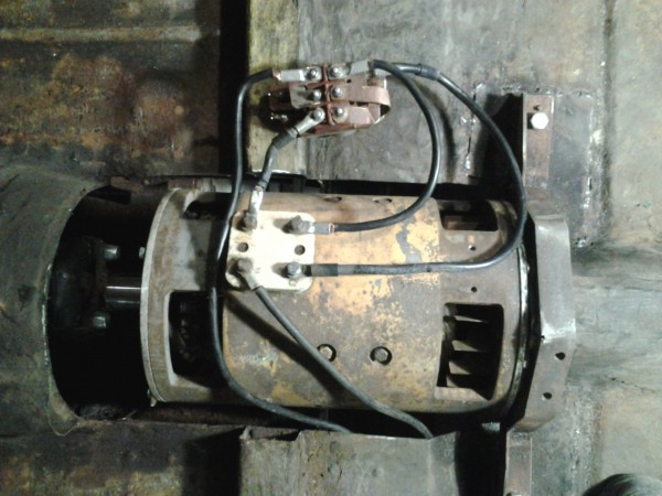

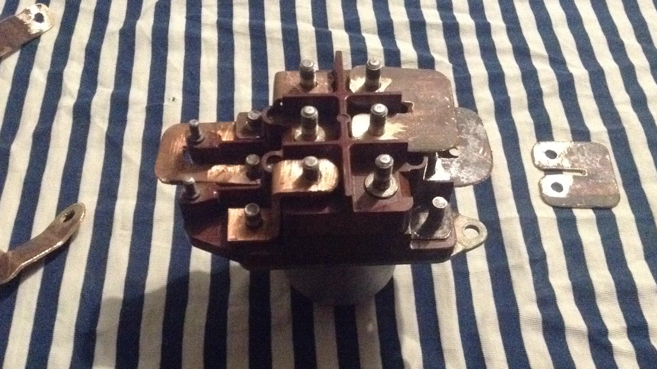

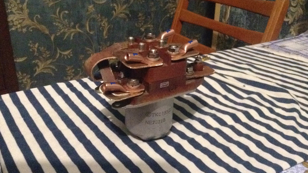

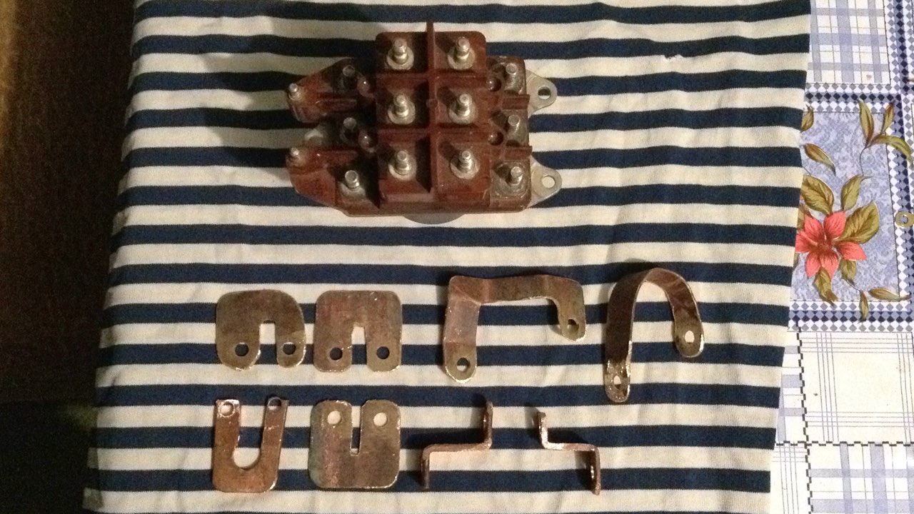

Вот намучал немного для заднего хода. Не думал что так сложно будет
IMG-52567e7568ec25cff936dae70b44de41-V.jpg [ 217.55 КБ | Переглядів: 12259 ]

на мой взгляд не совсем оптимально...можно было бы вместо П-образных соединителей,сделать прямые,с выгибом под перегородку,или убрать перегородки и делать без выгиба... а то слишком большие токоведущие части которые могут при определенных обстоятельствах согнуться и замкнуться на соседние...
Думал насчёт спила перегородок, но это в дальнейшем и медью а не латунью. Насчёт этого вы правы, и сопротивление меньше будет и короче контакты.
Другой вопрос, что делать с соединениями которые крест на крест идут?
А поповоду сонуться, то это врядли, они из латуни и гнул их 2 дня в тисках некоторые нагревал горелкой и молотком долбил. Так что они вряд согнуться. Да и находится они будут в недоступном для детей месте

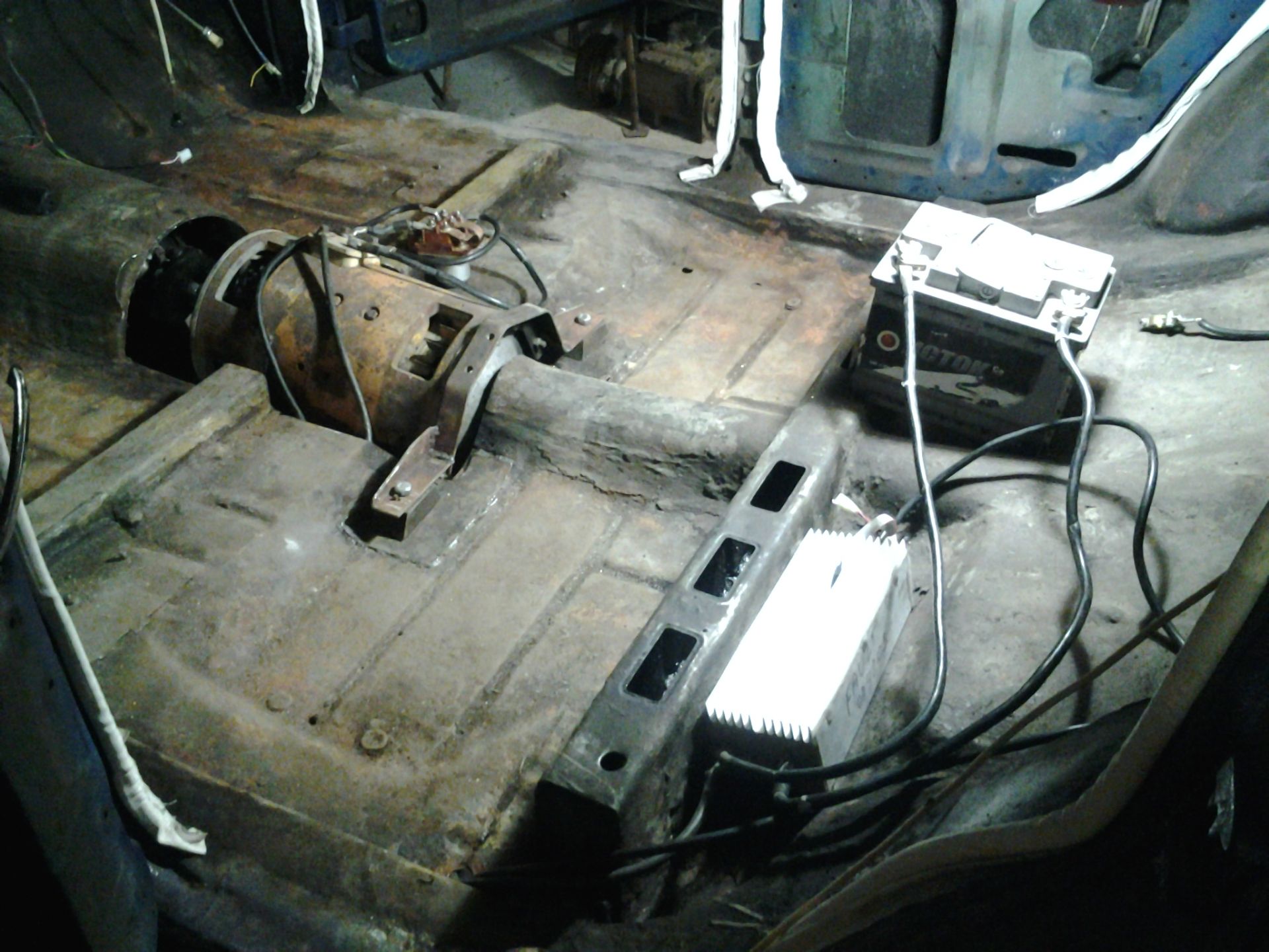

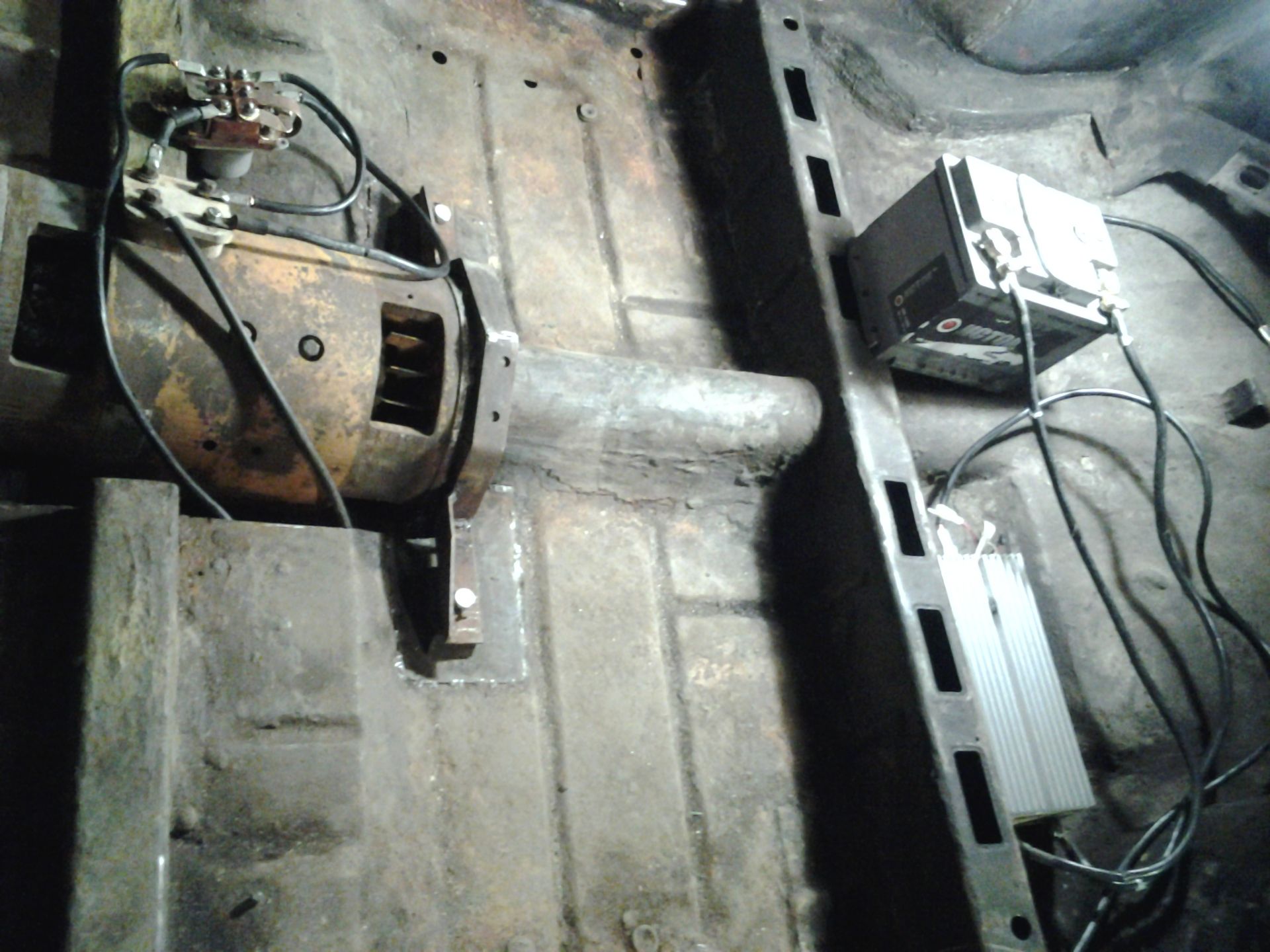

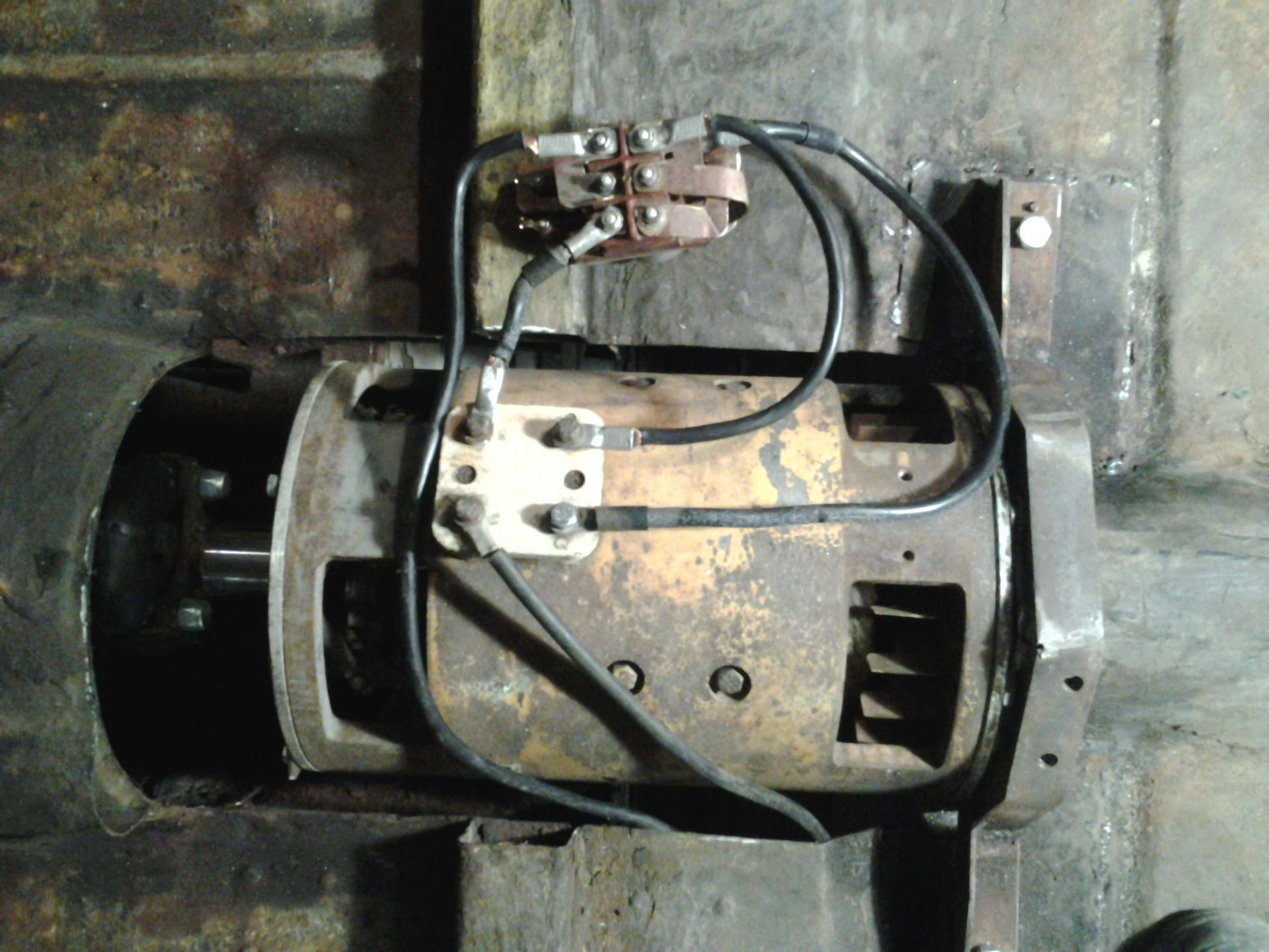

Вот уже примерял

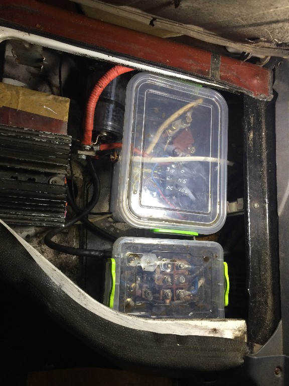

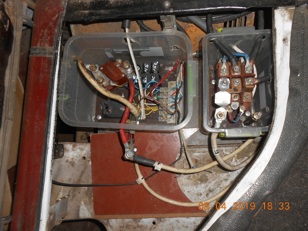

Применял пластиковые коробки(выбирал те,что по толще) - как на меня очень удобная штука и кое какая защита.
Корпусом будет упаковочка из по УЗРГМов, но это пока в планах, может чтото и поменяю. Надо перейти в форум авто которые хоть раз выехали из гаража. А что за механизм в коробочке побольше?
Общий силовой контактор,в коробке РР лампы предзаряда контролера,реле зажигания,блокировки и на ДС/ДС для заряда бортового АКБ.
А не прикидывали эти перемычки с медной косы? У вас есть клемы, если к клемам медную косу и в пару слоёв термоусадки?
Вроде клемки слабоваты, и с латуневыми перемычками уверенней получилось.

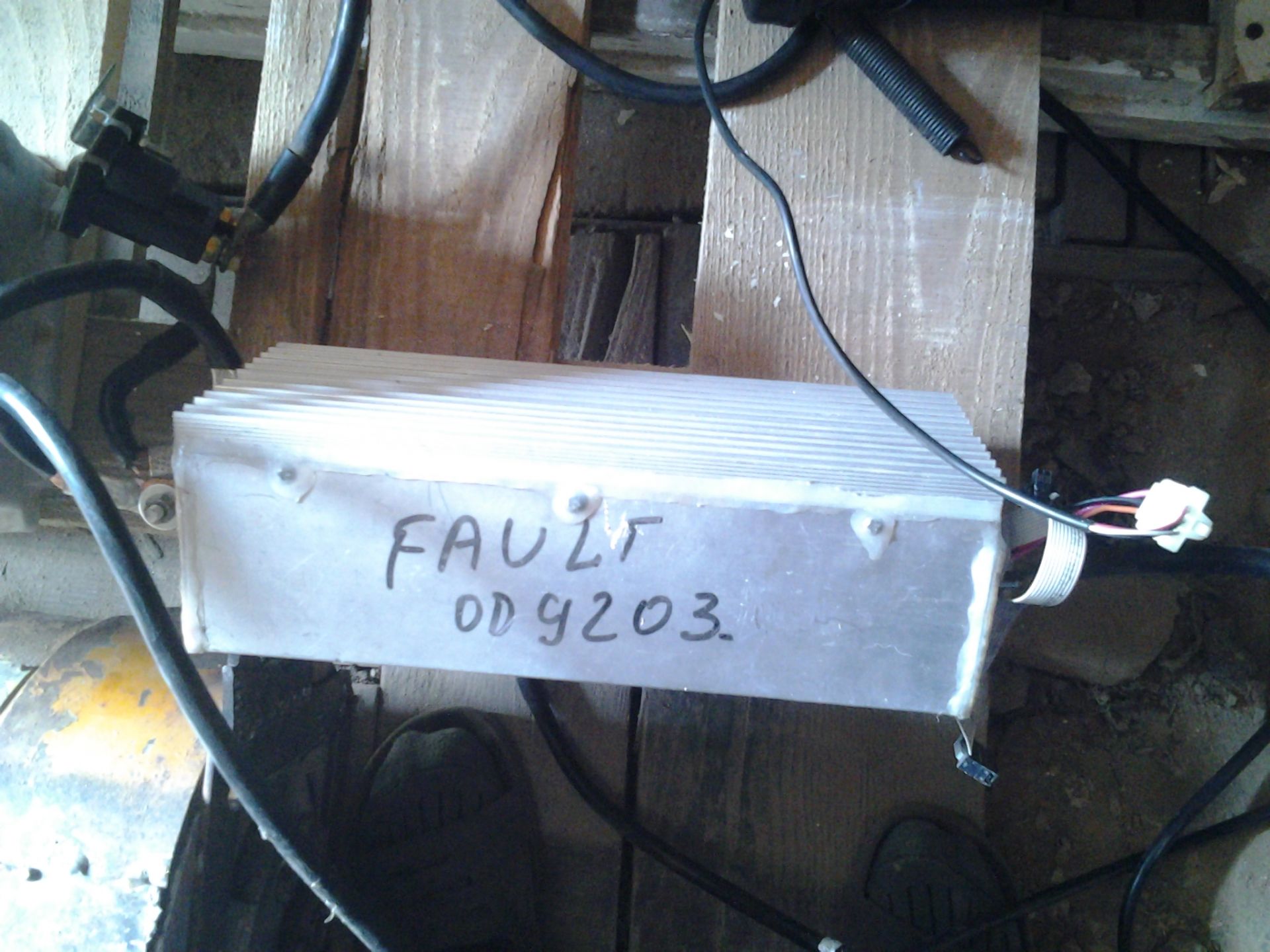

Кто подскажет характеристики этого контроллера

А продавец,что не озвучил? Похож на совместное производство Романтика и Гриши К. :?

Да мне его подогнал Макс Книжник. Точно не знаю как он тут зарегестрирован. Он его использовал на вольторожце. Мы какбы знакомы и иногда встречаемся и он неочень шарит в таких делах, сказал что он на 500 ампер и есть возможность както зделать его с рекупирацией на ДС6,3, просто любит чтото делать до определённого момента, а потом перекидывается на другую идею, тратит много время и денег, потом свои незаконченые проэкты продаёт за гроши.
