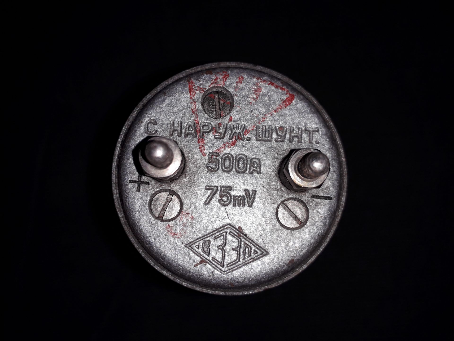

Куда именно поставили амперметр и можно ли обойтись без шунта?
 Заголовок повідомлення: Re: Електроволынянка
#105527Повідомлення 24 трав 2020, 12:11
Звідки: Луцьк, Україна
Дякував (ла) 6 Подякували 34
Мій електротранспорт: ЛуАЗ-969М електро, Fiat 500 EV w400
Без шунта-не получиться.
На приборе (амперметре) будет полное отклонение стрелки при подаче 75мВ с дополнительных контактов на шунте - именно столько напряжения "образуется" при прохождении тока 500А через шунт.
Ставится амперметр в корпус -обойму от штатного прибора и на его место - указателя давления масла(теперь такого прибора не нужно).
#105528Повідомлення 24 трав 2020, 13:08
Звідки: Очаков
Дякував (ла) 2 Подякували 20
Мій електротранспорт: Китайское, самое дешёвое, Моноколесо. ГАЗ-21 гибрид (бенз,газ,электро)
Хочу електротранспорт: Тесла Кибер Трак
Agere писав(ла):
Что такое 75мВ? Мега ватт? У меня на амперметре в амперах, и если ток 500а то и стрелка покажет на 5ку, там посередине написано ×100, это значит что значение надо умножить на 100. Вот и получается если покажет 5 то это 500 ампер. А что за 75 ? И что значит мв? И зачем мне это знать?
#105529Повідомлення 24 трав 2020, 13:18
Korney писав(ла):

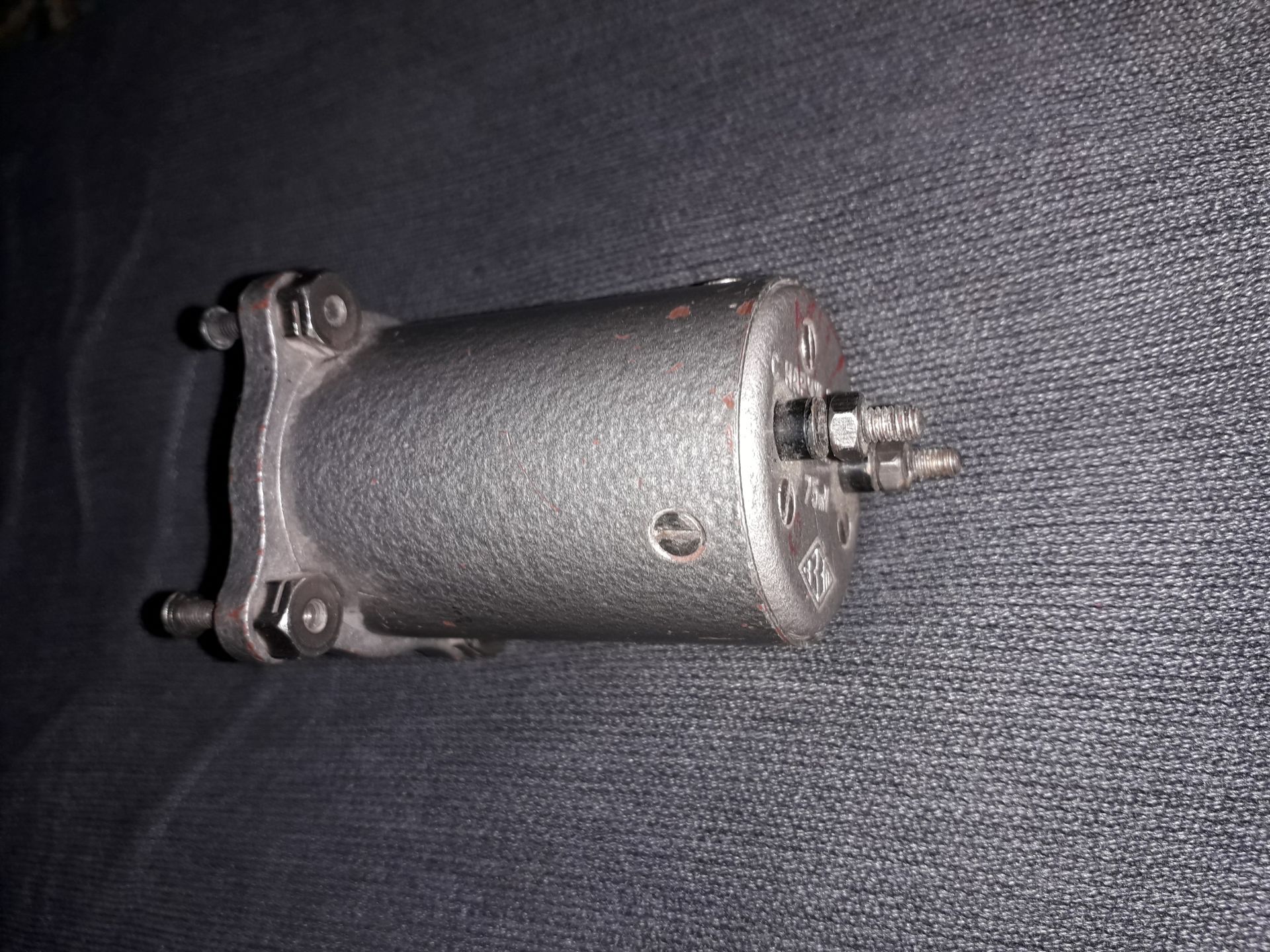

75 милливольт получается на шунте, при прохождении через него тока, на который он рассчитан и изготовлен.
Стандартно, измерительные приборы как Ваш, измеряют на самом деле напряжение -милливольты.
Т.е. имея прибор на 500 Ампер, нужно приобрести или изготовить шунт, на котором "упадет" 75 милливольт при прохождении этого тока (500 Ампер) на измерительный прибор.
"И зачем мне это знать?" - это развернутый ответ на Ваш вопрос "Куда именно поставили амперметр и можно ли обойтись без шунта?"
P.S. добавлю наглядный пример и описание
Шунт стоит в разрыв силового провода от аккумулятора к потребителю, (используются основные толстые клеммы) амперметр присоединен на дополнительные(тонкие) контакты и для правильного направления отклонения стрелки амперметра нужно правильно полярность подключить - причем не беда если неправильно -поменять тогда провода местами на задних контактах амперметра и все...
там как раз и надписи про полярность и про 75 мВ.

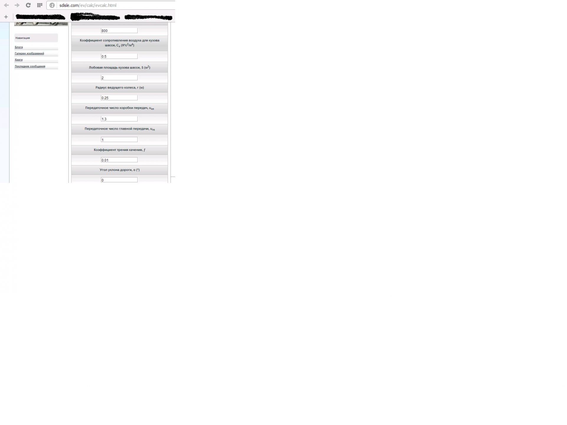

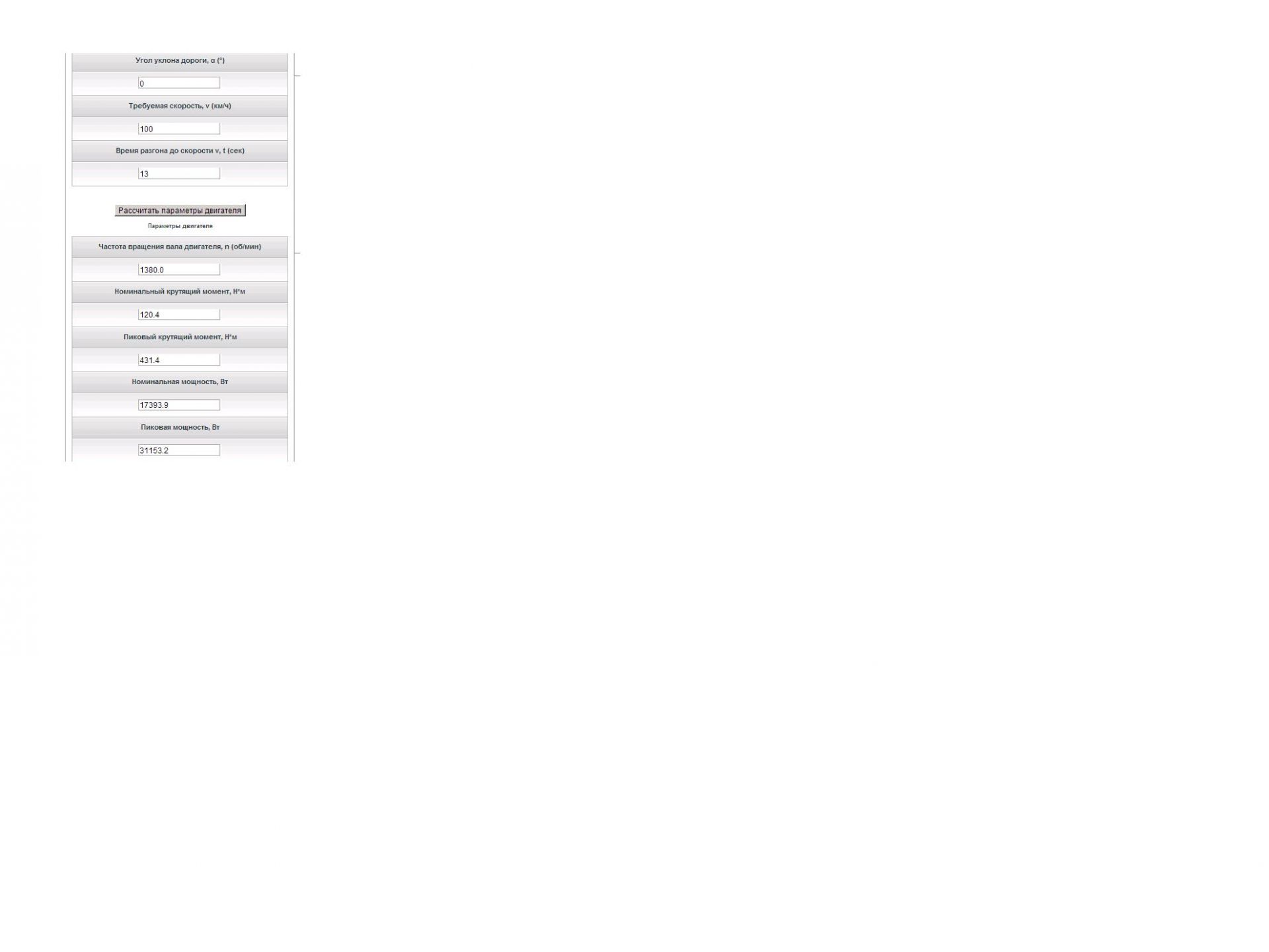

Ентузиазм не остил, есть контроллер из Харькова-но самостоятельно оформляю в коробку, окультурку провожу, опять же радиатор прикрутить надо- так "дишевше" обошелся с моими ключами срощена електроника "от Романтика".
Идет процесс заработка и аккумулирования ресурсов, сейчас все сконцентрировано на покупку хороших батарей на 84 В 80 А/ч.
Рассчитиваю на 50+ км пробега. скорость возможна, по расчету, овер 100 км/ч.
P.S. Спасибо за перенос теми, в действительние електроавто, еще допиливать и допиливать :ja:
P.P.S. Мощность батарей планируемих на отдачу- 600А в течении 30 сек, и 300 А постоянно, при 84 В и відаче с двигателей механической мощности как при 370 А (полний КПД от батареи на колеса 0.61). разгон до 100 за 13 сек при макс крутящем моменте 430 Н*м(что реально для двух ДС-3,6 в паре). Обороти двигателей будут 1380 об/мин при єтом.
Онлайн калькулятор:
http://sdisle.com/ev/calc/evcalc.html
