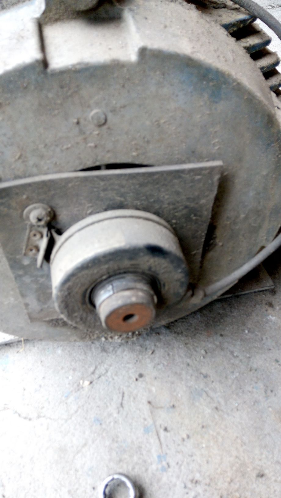

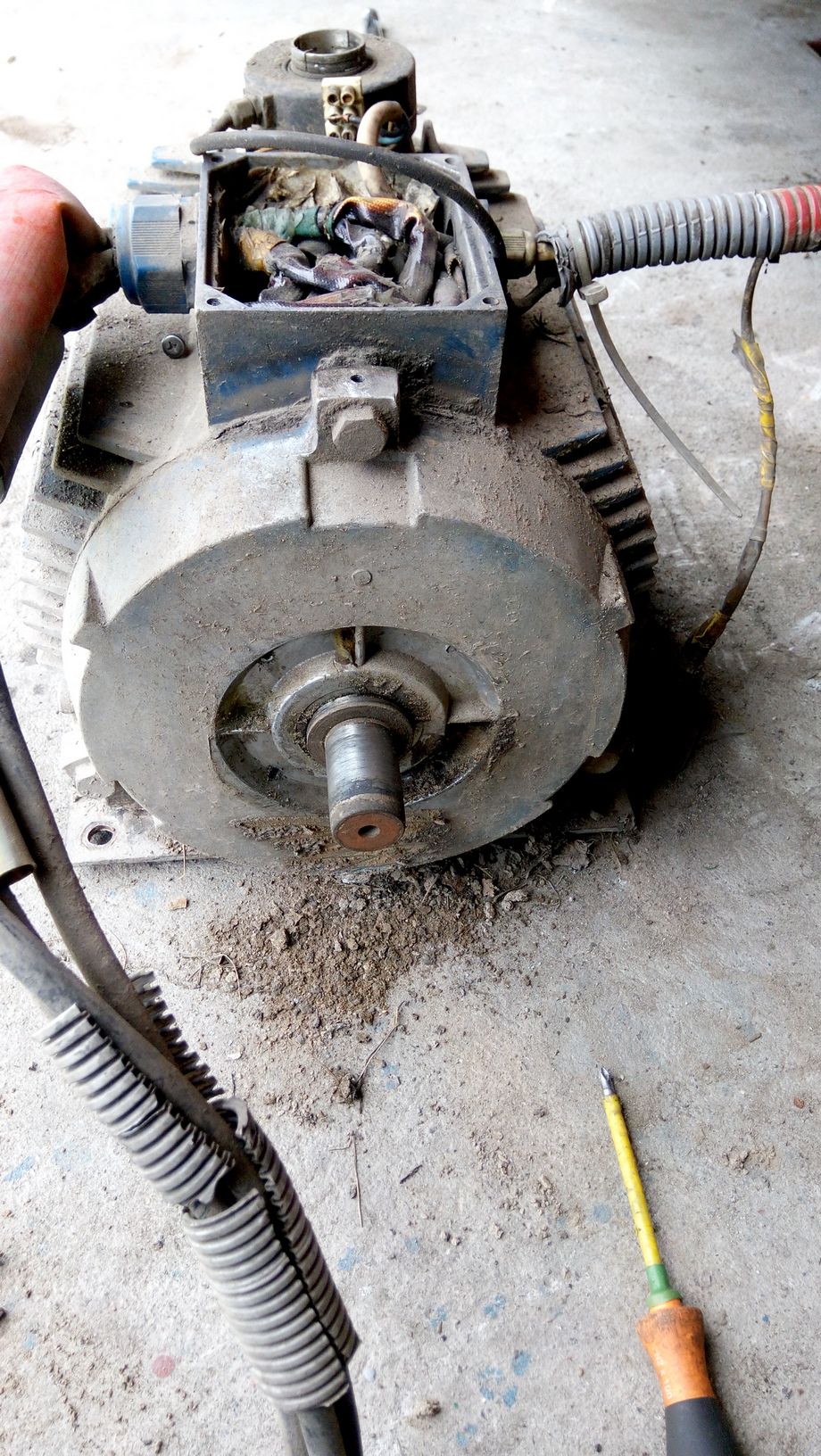

Состояние тягового асинхронного двигателя АИР132М8 после 3-х лет и 90 000 км .
IMG_20180406_111037.jpg [ 1.73 МБ | Переглядів: 10785 ]
IMG_20180406_111617.jpg [ 2.7 МБ | Переглядів: 10785 ]
Двигатель снят для профилактики . Был заменен передний подшипник и добавлена смазка в задний .
