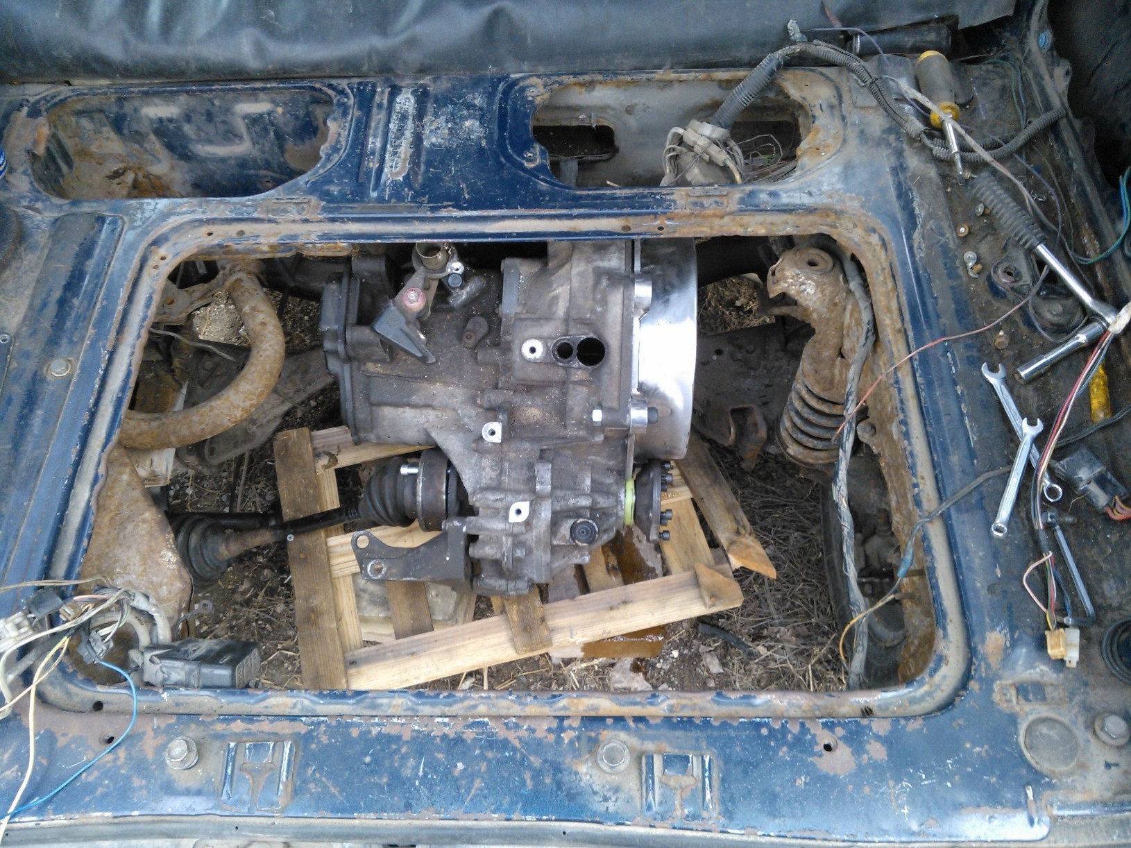

Електропривод вже стоїть…правда ще на кирпичах :) Стає все добре, без проблем. Буду знімати задні ричаги щоб переробляти, бо вони задають відстань право-ліво по лівій полуосі, а праву вже буду різати на той розмір який залишиться. Паралельно підберу подушки, зварю кронштейни і вже після встановлення ричагів буду варити все до купи
