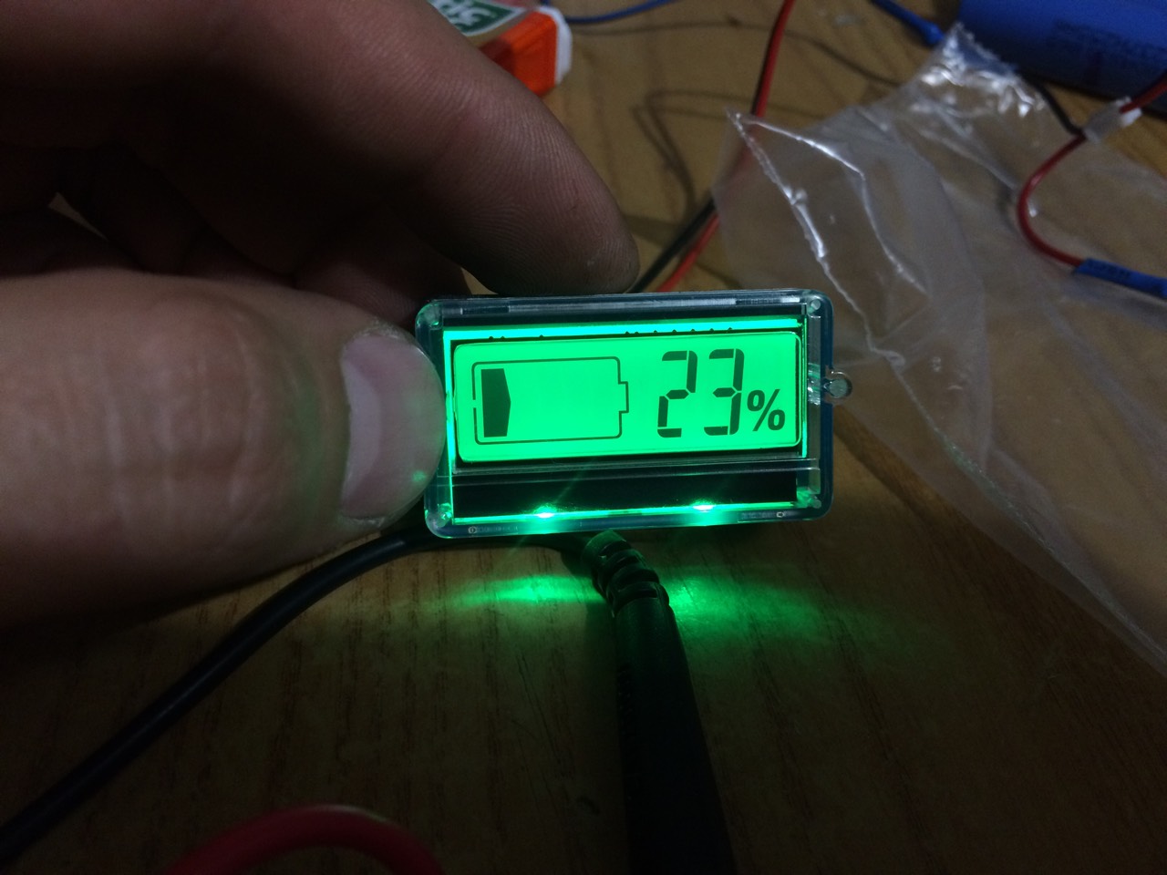

всем привет, такие горки не покорял, сейчас занят установкой мокрой вебасты.
и датчик заказал в интернете
вот такой!

Здравствуйте, можно подробностей о девайсе в посте #45084. Спасибо
