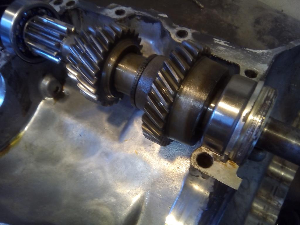

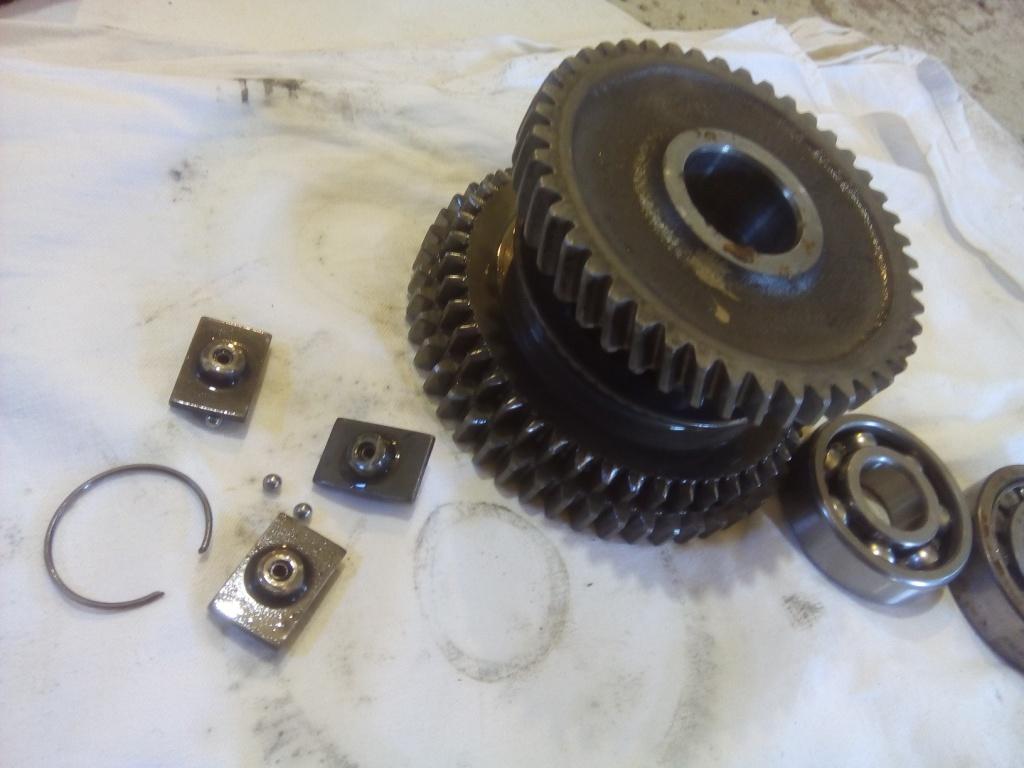

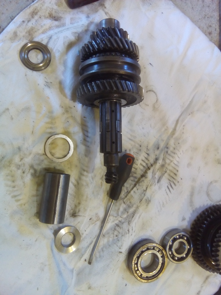

так,как и обещал фотки коробки,все выточил,поставил,все сходится нормально...
я там раньше говорил что коробка другая,не такая как приводил фотки XAOYAG.так вот ,я был не прав... сегодня все пересмотрел.все одинаковое...просто обгонная муфта у меня заварена.
по изучал коробку-хреновый механизм... литье кривое,все в бешеном дисбалансе..зазоры...отсутствие игольчатых подшипников под шестернями,при этом еще и вал с нарезанными шлицами на всю длину...это все грохочет...
в общем решил что собираю как есть.даже подшипники менять не буду... смысла особо нету..так как зацепление вторичный вал-главная передача своим грохотом все равно перекрывает шум подшипников)))плюс еще остальные шестерни...в общем особо толку нету ставить SKF ...
пока отбалансировал шестерню коробки диференциала,и отбалансировал первичный вал,правда балансировка статическая но все равно хуже не будет,а то шестерня дифа,прямо в своих подшипниках проворачивалась от веса)))))
Коментарій до файлу: вот эта шестерня,видно цвета побежалости от сварки
IMG_20170806_141459.jpg [ 84.75 КБ | Переглядів: 8739 ]
Коментарій до файлу: остаток)
IMG_20170806_141540.jpg [ 72.39 КБ | Переглядів: 8739 ]

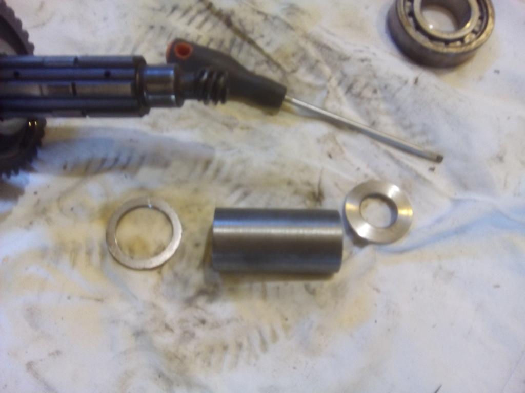

Коментарій до файлу: вот такие детали,две шайбы и втулка
шайбы выточил из обойм упорного подшипника ,втулка просто стальная
IMG_20170806_141315.jpg [ 62.14 КБ | Переглядів: 8739 ]
IMG_20170806_141304.jpg [ 233.13 КБ | Переглядів: 8739 ]

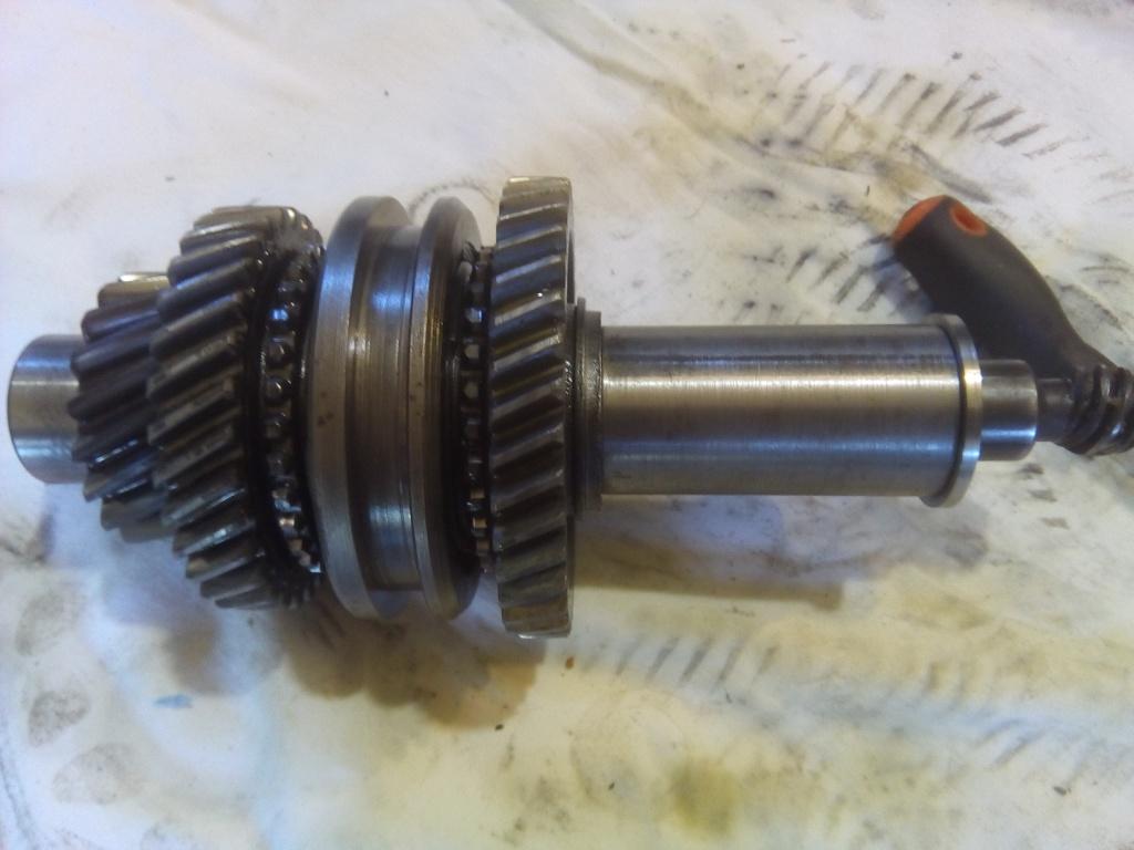

Коментарій до файлу: вот так это все собралось на валу
IMG_20170806_141450.jpg [ 71.22 КБ | Переглядів: 8739 ]

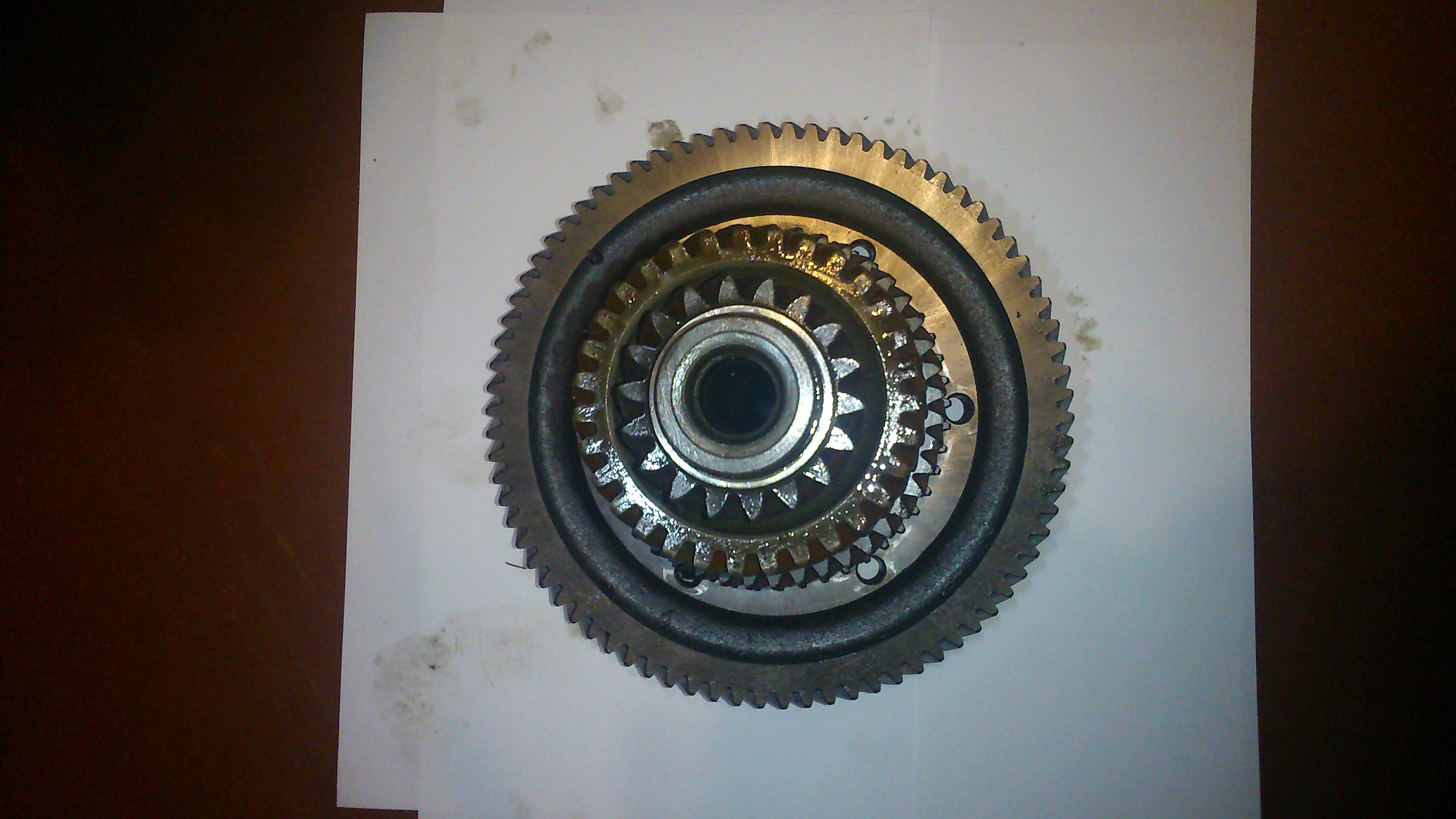

на маленькой шестерне 19 зубьев,на большой 75 получается 3.95
 Заголовок повідомлення: Re: Трабант Электро (Лев, Запорожье)
#40403Повідомлення 08 серп 2017, 14:37
У меня 78 и 18 это 4.33
