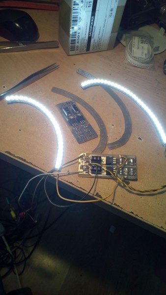

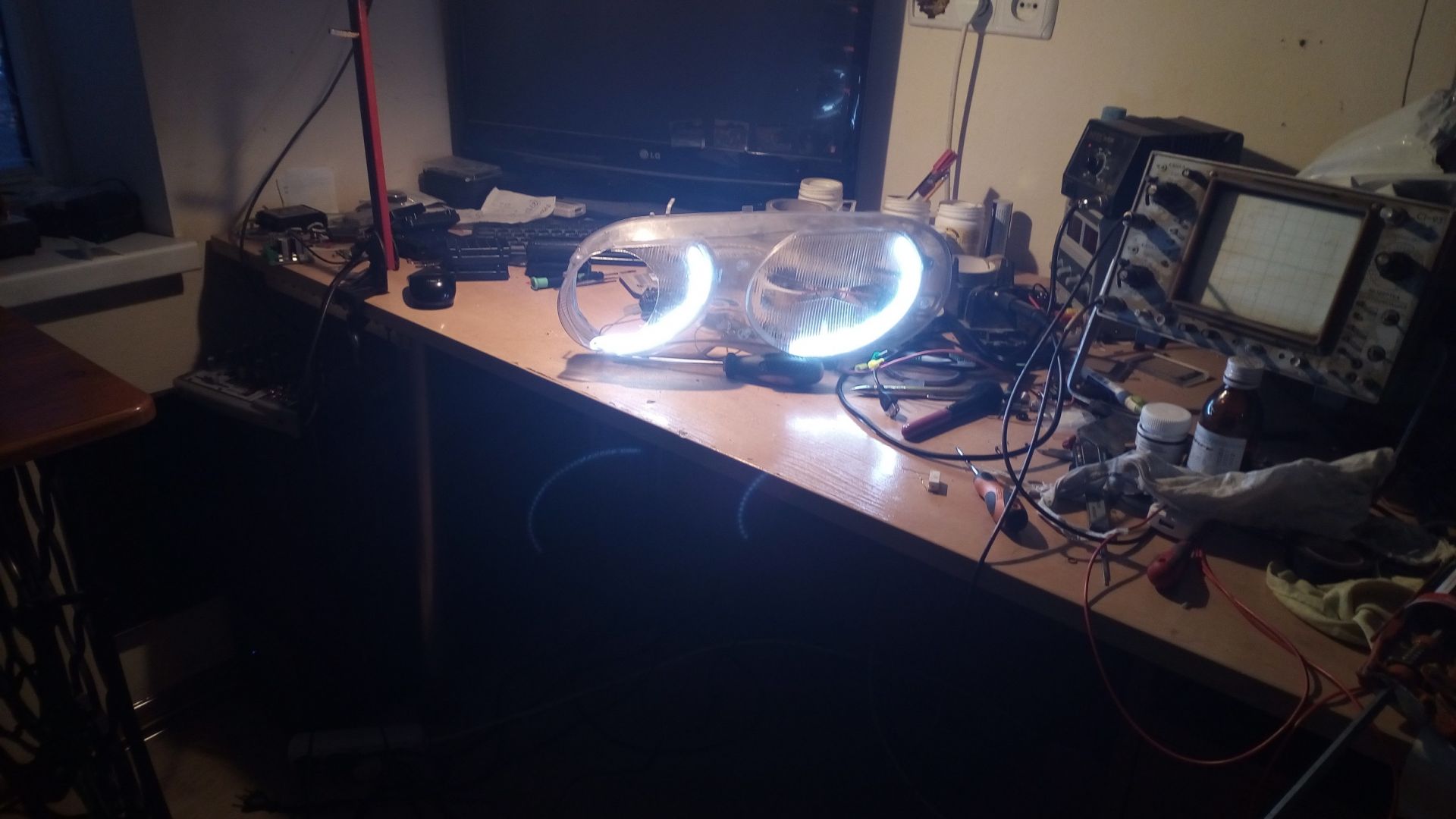

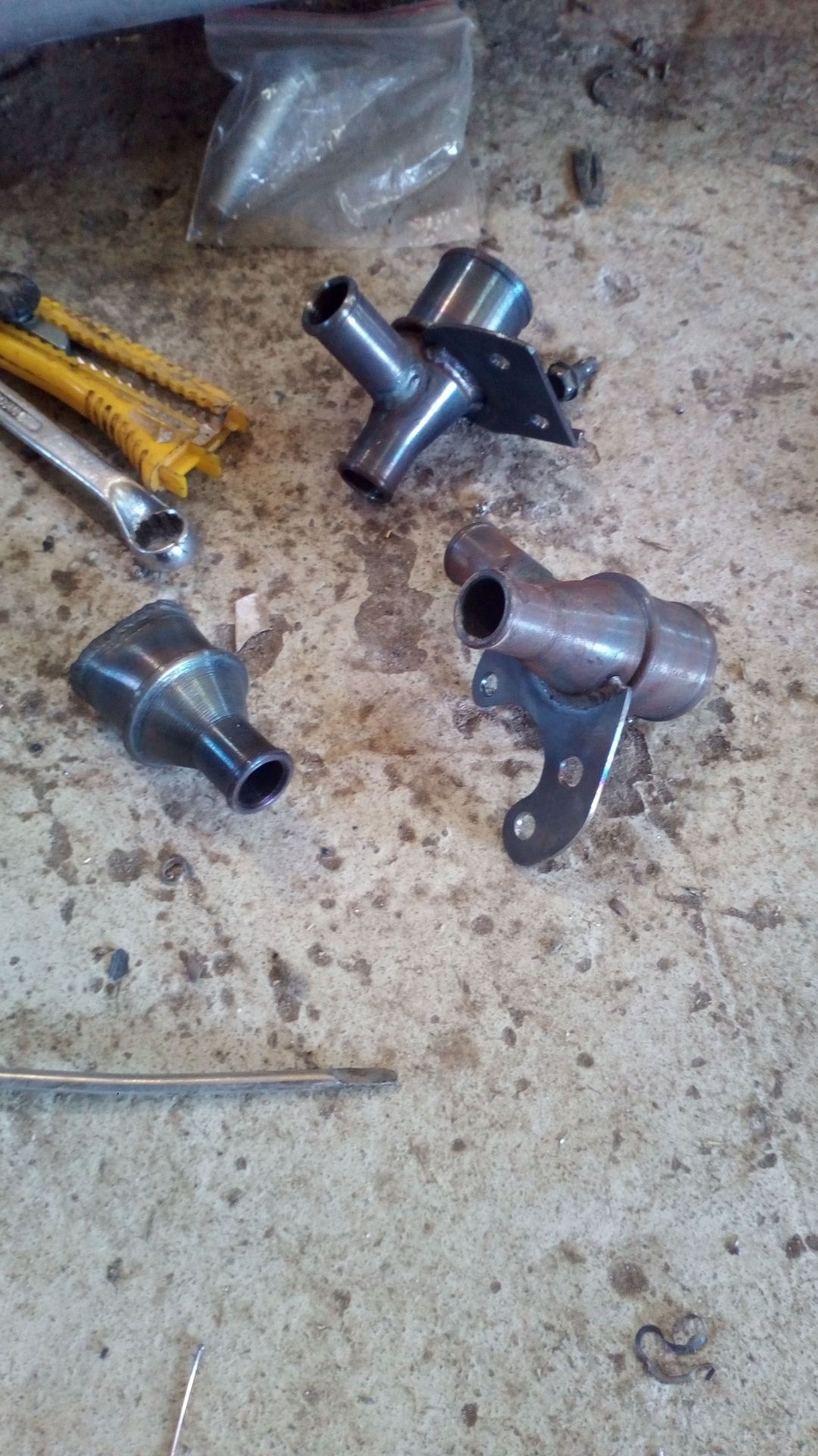

пока то да се,сделал ДХО в фары
IMG_20190409_094052.jpg [ 196.14 КБ | Переглядів: 25684 ]

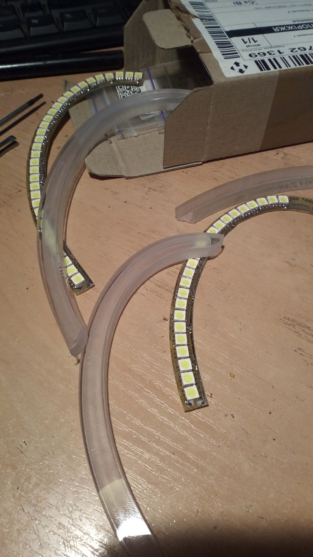

#79761Повідомлення 16 квіт 2019, 18:46

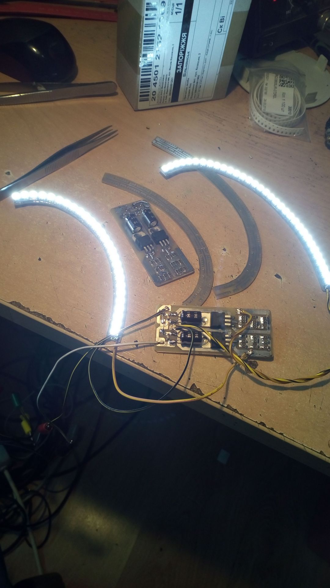

вот так получилось ну пока примеряю в стекло с фары донора...на фото размыто немного,в реали узенькая полоска...
IMG_20190416_192904.jpg [ 151.37 КБ | Переглядів: 25605 ]

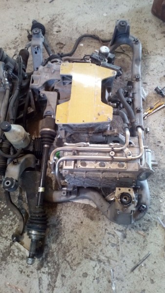

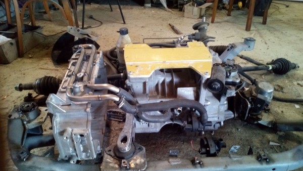

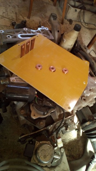

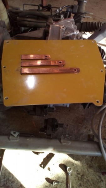

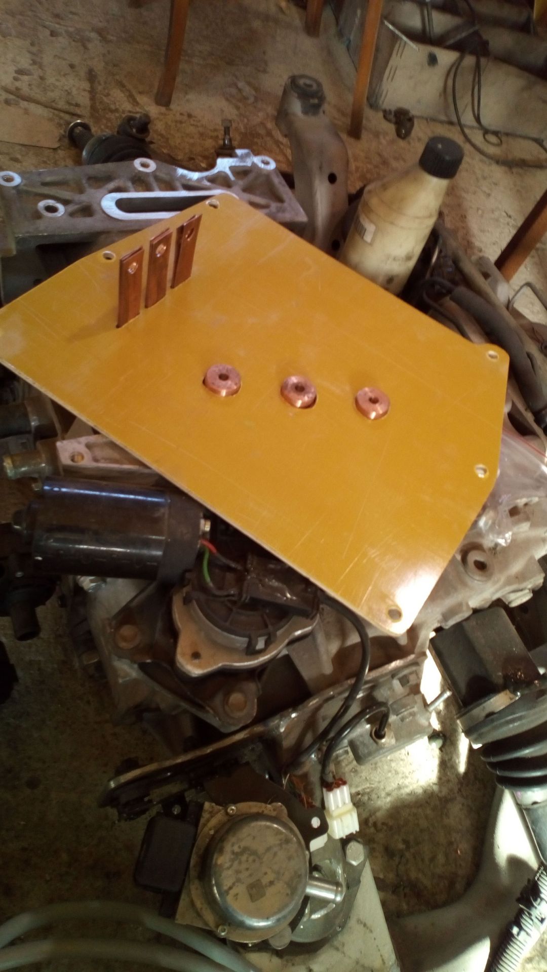

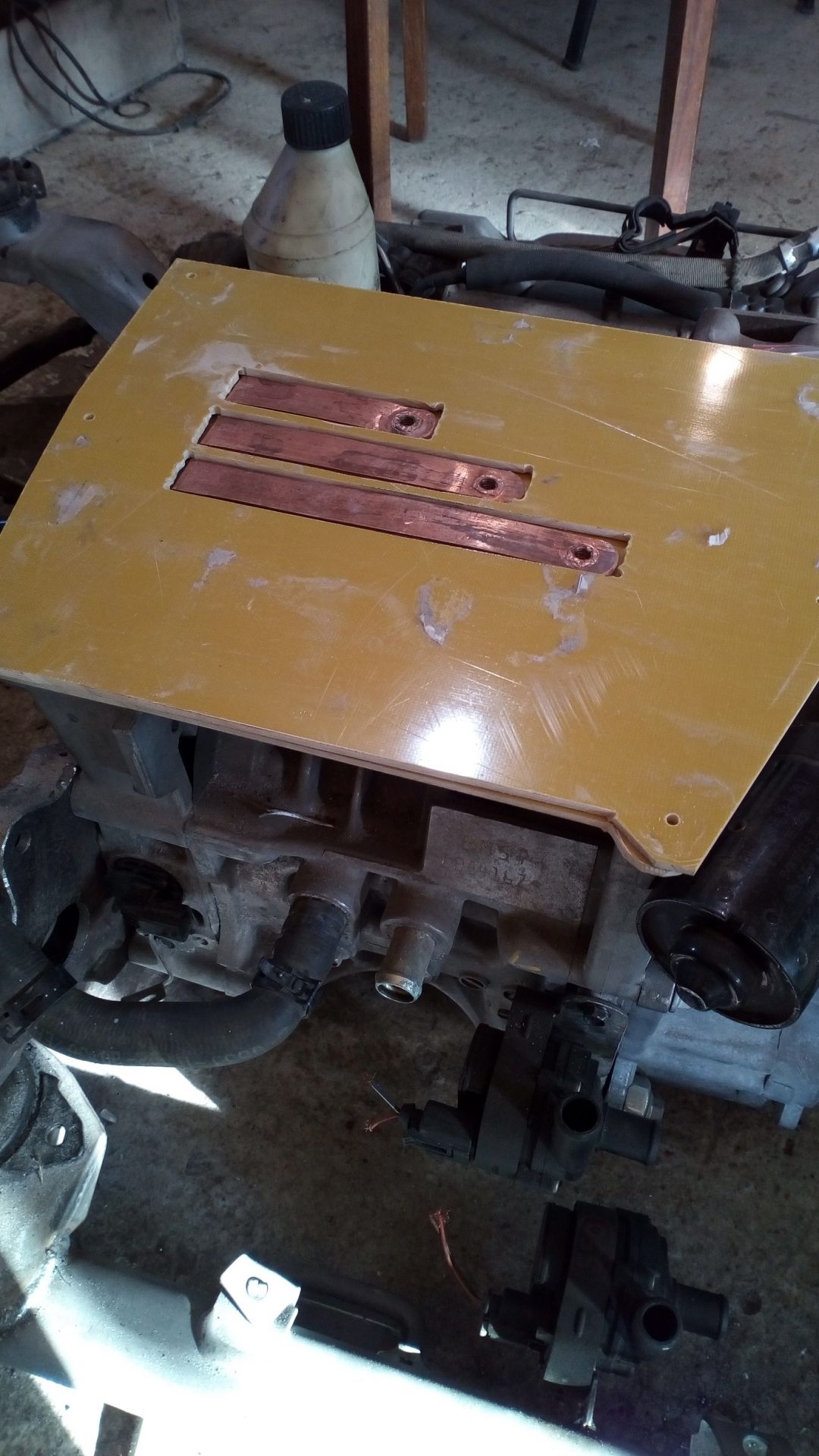

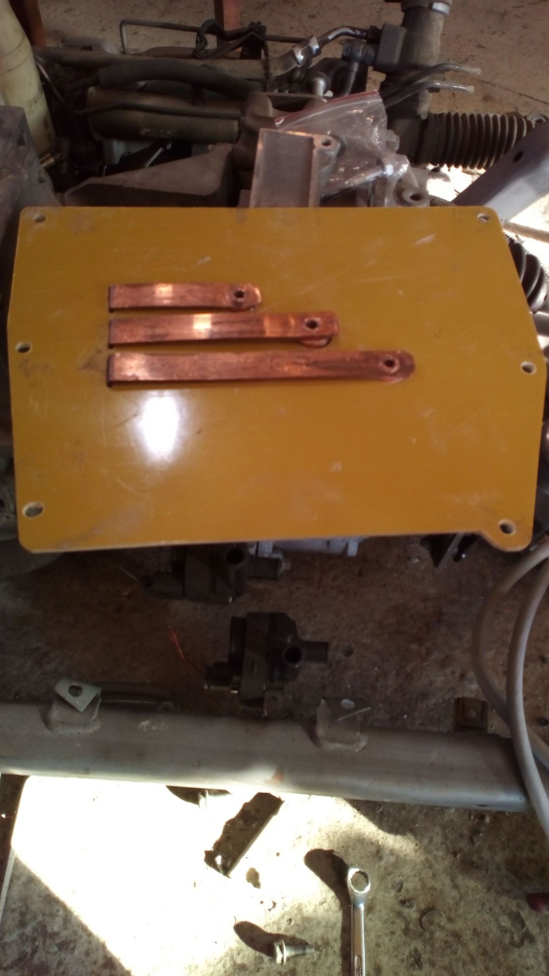

ну и тут по возможности ковырялся с ровером,сделал вывод силовых проводов из мотора с минимальной высотой...
IMG_20190422_172238.jpg [ 211.87 КБ | Переглядів: 25549 ]
IMG_20190422_172228.jpg [ 167.17 КБ | Переглядів: 25549 ]
IMG_20190422_172849.jpg [ 238.59 КБ | Переглядів: 25549 ]
#80382Повідомлення 24 квіт 2019, 08:13
...фото не очень-то информативные :P не видно,как в мотор заходит,как изолирующие плиты будут располагаться,как в конце концов контроллер "ляжет". Давай-ка дядя поподробнее "отражай" :D . И на тебе сразу замечание - закладные гайки можно (и наверное нужно) было делать стальные, за резьбу было-бы спокойнее. Они-ж несут только крепёжную функцию и на проводимость не влияют. И как ты их планируешь фиксировать от проворачивания в плитах тоже покажи/расскажи (штифты,гужоны,или "профилем").Ну и шинки надеюсь залудишь?! Да,и при твоих технических возможностях и умении можно было не делать "многослойную" плиту...шо,поленился?! Вот пока всё,что вижу...
#80412Повідомлення 24 квіт 2019, 19:58
ох и инженер))))))
плиты будут распологаться как на последнем фото) на втором фото конструкция в верх ногами,и видно шины которые заходят в мотор,и попадают там на болты,так же видно медные гайки,которые приварены к шинам,к этим гайкам в последствии прикручу провода которые пойдут в контроллер...контроллер будет на подрамнике сбоку от мотора.....
каждая шина собрана из трех тонких,общее сечение 60 квадрат...
шинки лудить не буду...
многослойная получилась по тому.что у меня есть текстолит толщиной 4мм ,там кстати на фотках нету еще верхней части) она будет закрывать шины ...так что весь сендвич толщиной 12мм получается.. слои между собой склею эпоксидкой ,получится герметичный шинопровод...
к мотору герметизация прокладкой,кабеля снизу прикручу,и закрашу какой нибудь байдой чтобы вода не попадала...
все это замутил для того чтобы максимально уменьшить высоту мотора.над ним нужно еще ящик с батареями разместить...каждый сантиметр на счету((((((

...тю, я думал шины непосредственно в контроллер заведёшь, а ты
Лев писав(ла):
тогда зачем такой «огород»?! Ты для меня как художник-абстракционист - сначала нихрена непонятно и ужасно, но потом начинает нравится :P
С плитами и шинами (в общих чертах) мне было понятно сразу - одинаково торчащие перчики в мотор, а вот те шо «уступом» думал что в контроллер требуется такая конфигурация, а ты оказывается просто вбок (на девяносто) уйдёшь проводами.
Лев писав(ла):
...а прилив на моторе вокруг отверстия ввода ты спилил или как-то иначе прилегать будет?
#80417Повідомлення 24 квіт 2019, 20:26
шины в контроллер не могу,мотор на подушках,контроллер жестко к подрамнику ...шины просто для уменьшения вертикального габарита...
прилив на моторе срезал...

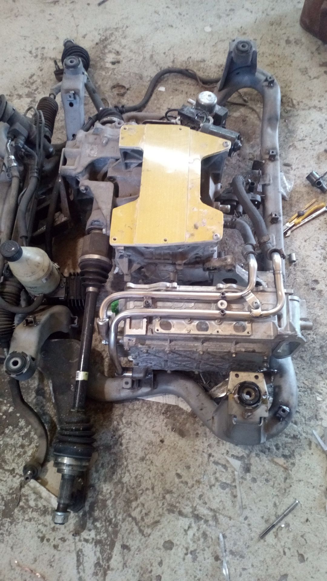

все,подрамник готов...все крепления и разные мелочи тоже поставил прикинул..вроде ни чего не забыл)))))))
теперь разбираю,и что в покраску,что в оцинковку....а потом финальная сборка)))))правда уже начинаю потихоньку скандалить с ребятами на СТО....делают хорошо,но слишком долго...
IMG_20190518_125731.jpg [ 317.04 КБ | Переглядів: 25402 ]
IMG_20190518_125743.jpg [ 312.28 КБ | Переглядів: 25402 ]
IMG_20190518_125750.jpg [ 306.91 КБ | Переглядів: 25402 ]

...помпы правильные подобрал,молодец! Но вот фоты малоинформативные и качество «нивжо» :P - детали не разберёшь,нужно всматриваться, ракурсов нахватает - короче,мастер ты классный, а «оператор» пока неособо :lol: ...

А шо це біля двигуна з трубками?
Яка орієнтовна вартість переобладнання такого, вже підраховували?
Двигун буде керуватись рідним контроллером?
Востаннє редагувалось Ярослав В 20 трав 2019, 19:44, редаговано 1 раз.
#82514Повідомлення 20 трав 2019, 19:44
корпус от контроллера, он образовался когда-то в результате опытов))))) но зато он легче,с ним хорошо проводить подготовительные работы)
а трубки это его охлаждение,чтобы длинные шланги не тянуть,укоротил их (шланги) за счет трубок...

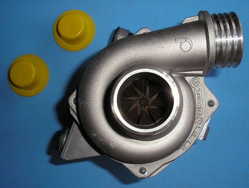

...помпы правильные подобрал,молодец! ...
31.jpeg [ 15.38 КБ | Переглядів: 25312 ]

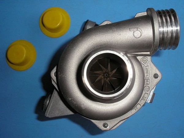

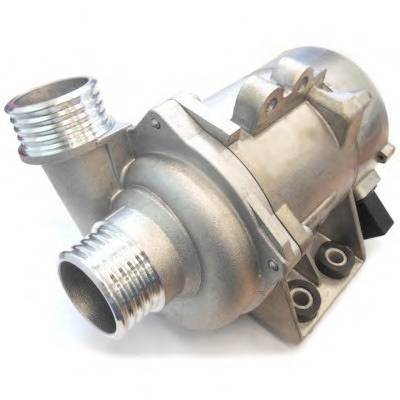

это помпы без регулирования, не малый ток берут даже на хх, по уму надо ставить ДТОЖ и по этому параметру включать управление оборотами насоса и карлсона! Вы ведь экономить хотите? А разряд батареи это бабки на ветер
a582bc8s-960.jpg [ 138.76 КБ | Переглядів: 25312 ]
помпа BMW тема более, чем достойная имеет управление, что дает возможность использовать максимальный кпд и минимизировать затраты энергии
