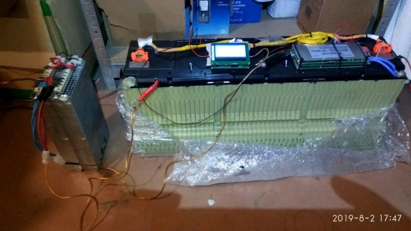

Всем привет! сегодня выдалось немного времени позаниматься зарядным устройством, постарался сбалансировать оба блока по току между собой. в целом уже лучше, смог настроить ток заряда 16А, в первый раз было 7А..

#87722Повідомлення 03 серп 2019, 07:53
Звідки: м Львів
В мене такі самі блоки і я їх балансував тільки по вольтажу...
А що таке балансування по амперажу і як Ви це робили?
ПС
Я звернув увагу що при заявлених 18 ампер , моя 80А*год батарейка щось трошки довше ніж розрахунково -заряджається
Пробіг на електротязі 100 000
 Заголовок повідомлення: Re:
#87727Повідомлення 03 серп 2019, 12:42
budivelnik писав(ла):
ПС
сначала каждый блок настраивал отдельно:
1. выставил 66В без нагрузки
2. подключил на выход нагрузку примерно 2 Ом (стальная проволока намотанная на деревяшке, в ведре с водой), выставил ток 19,5А.
3. соединил блоки посл-но и проверил напряжение ХХ на каждом блоке (66В).
4. подключил батарею и включил зарядное - здесь показания на блоках разъехались, на одном 64,3В, на втором 50,9В.
тот блок, на котором меньшее напряжение, если я все верно понял, ограничивает себя по току... по-этому настроечным винтом потенциометра на этом блоке надо плавно уменьшать ток и смотреть, что-бы показания напряжений выровнялись.
п.с при первом подключении, пока я не сделал эту процедуру, зарядный ток был 7А, после предварительной настройки зарядный ток поднялся до 18А.
но напряжения выровнять до конца мне не удалось...
Востаннє редагувалось d2max 03 серп 2019, 14:53, редаговано 1 раз.

#87729Повідомлення 03 серп 2019, 13:34
Звідки: Херсон, Украина
А не увеличивать надо ток этим потенциометром?
У меня тоже такие зарядные. Но я хочу попробовать их разделить, чтоб не морочиться с балансировкой токов и напряжений при чисто последовательном включении. Батарея на 24 ячейки. Буду заряжать группы по 12, каждую от своего зарядного, типа "со средней точкой".
Предварительно блоки настроены каждый по отдельности на 49,2В и 13А (пока).
 Заголовок повідомлення: Re: Citroen Visa (Одесса)
#87730Повідомлення 03 серп 2019, 13:50
igo61 писав(ла):
нет, не в коем случае не увеличивать!!! надо уменьшать потенциометром ток на том блоке, который имеет меньшее напряжение.
эта процедура настройки делается один раз. потом блоки автоматически настраиваются между собой в процессе зарядки
#87731Повідомлення 03 серп 2019, 14:25
Не уверен. Мои аргументы:
Имеем два одинаковых зарядных (то биш, источника тока) с функцией окончания зарядки по достижению некоего напряжения (условно 50В на каждый). Токи для каждого устройства выставлены условно одинаковы, но с некоторой погрешностью. Допустим, первое устройство даёт 15А, второе 14,5А (условно).
Включаем эти два зарядных последовательно на цельную разряженную батарею, меньшую чем 100В.
Пошёл зарядный ток, по моему разумению это будет 14,5А. При этом, напряжение на выходе первого устр-ва будет выше, так как его ток (общий для последовательной цепи) меньше предустаовленного для него 15А. А второе зарядное будет снижать своё выходное напряжение для сохранения тока 14,5А (установленного для него).
Если же по цепи пойдёт ток 15А, то опять же второе зарядное будет снижать своё выходное напряжение для установления тока в цепи до 14,5А (установленного для этого второго зарядного).
Поэтому во втором зарядном для равности напряжений с первым нужно поднимать ток.
Или я ошибаюсь? Тогда где?
#87733Повідомлення 03 серп 2019, 15:01
Идеального баланса между блоками достичь не удастся никогда, как ни крути потенциометры. Блоки сами будут ограничивать токи по их алгоритму работы.
Что касается потенциометра, то так мне сказал продавец блоков. Уменьшать ток на блоке, у которого меньшее наппяжение
#87736Повідомлення 03 серп 2019, 15:38
ОК, тогда просто оставим вопрос открытым.

#88122Повідомлення 10 серп 2019, 14:07
Звідки: Троицк
d2max писав(ла):
Конфигурация батареи какая?
#88124Повідомлення 10 серп 2019, 14:26
танго писав(ла):
d2max писав(ла):
32S1P
#88125Повідомлення 10 серп 2019, 14:31
Звідки: Троицк
d2max писав(ла):
32S1P
То есть напряжение батареи под 100 вольт. А какие параметры каждого зарядного?
Я почему спрашиваю, там возможно ничего и балансировать из зарядных не нужно.
