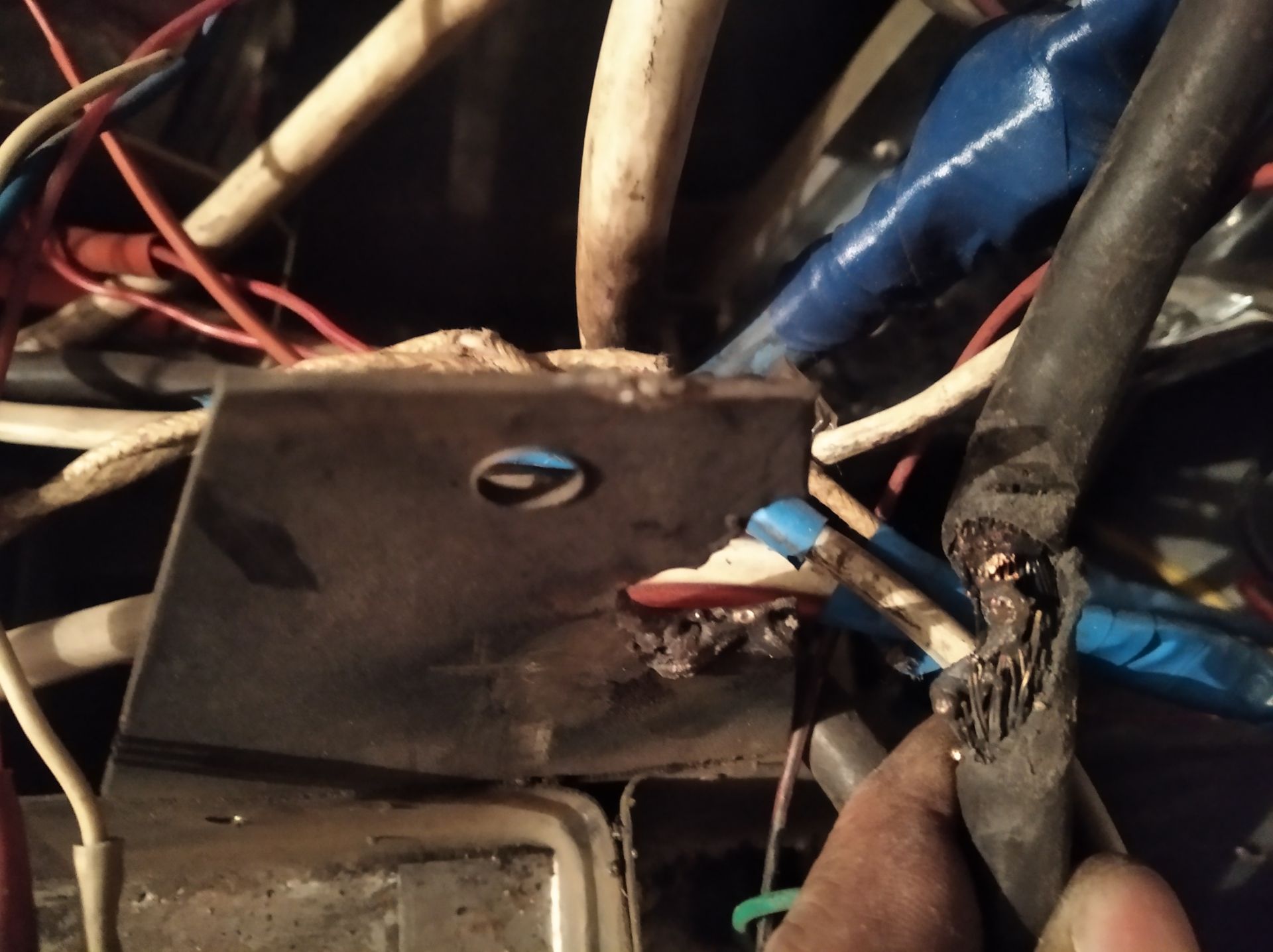

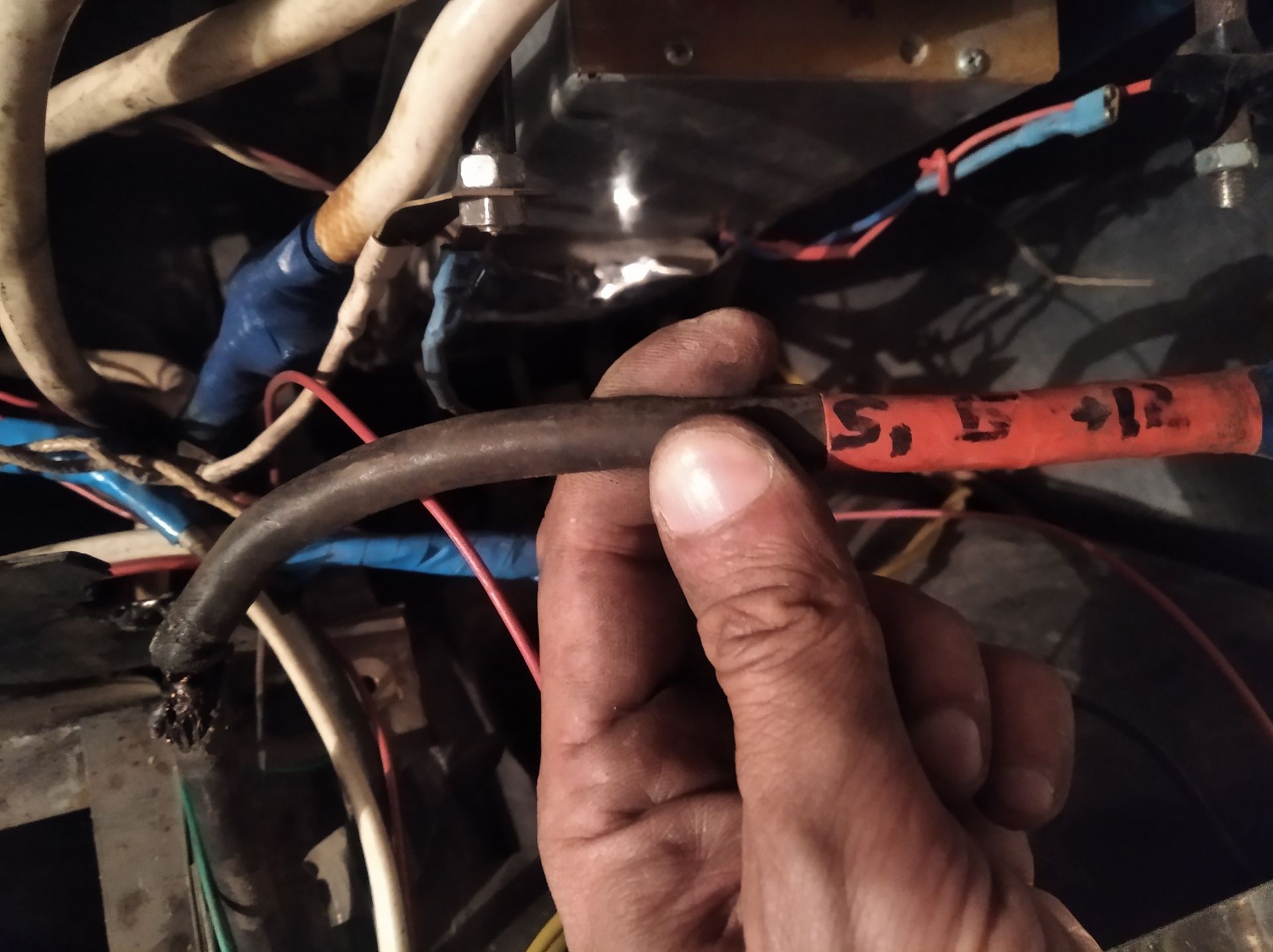

Похоже КЗ на кузов было (до меня !)
IMG_20200716_235800.jpg [ 214.59 КБ | Переглядів: 14554 ]
IMG_20200716_235811.jpg [ 205.01 КБ | Переглядів: 14554 ]
IMG_20200716_235833.jpg [ 339.47 КБ | Переглядів: 14554 ]

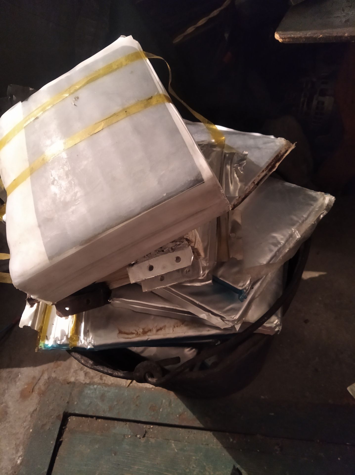

Это всё в мусорку
IMG_20200716_215907.jpg [ 192.99 КБ | Переглядів: 14552 ]
IMG_20200716_215917.jpg [ 186.81 КБ | Переглядів: 14552 ]

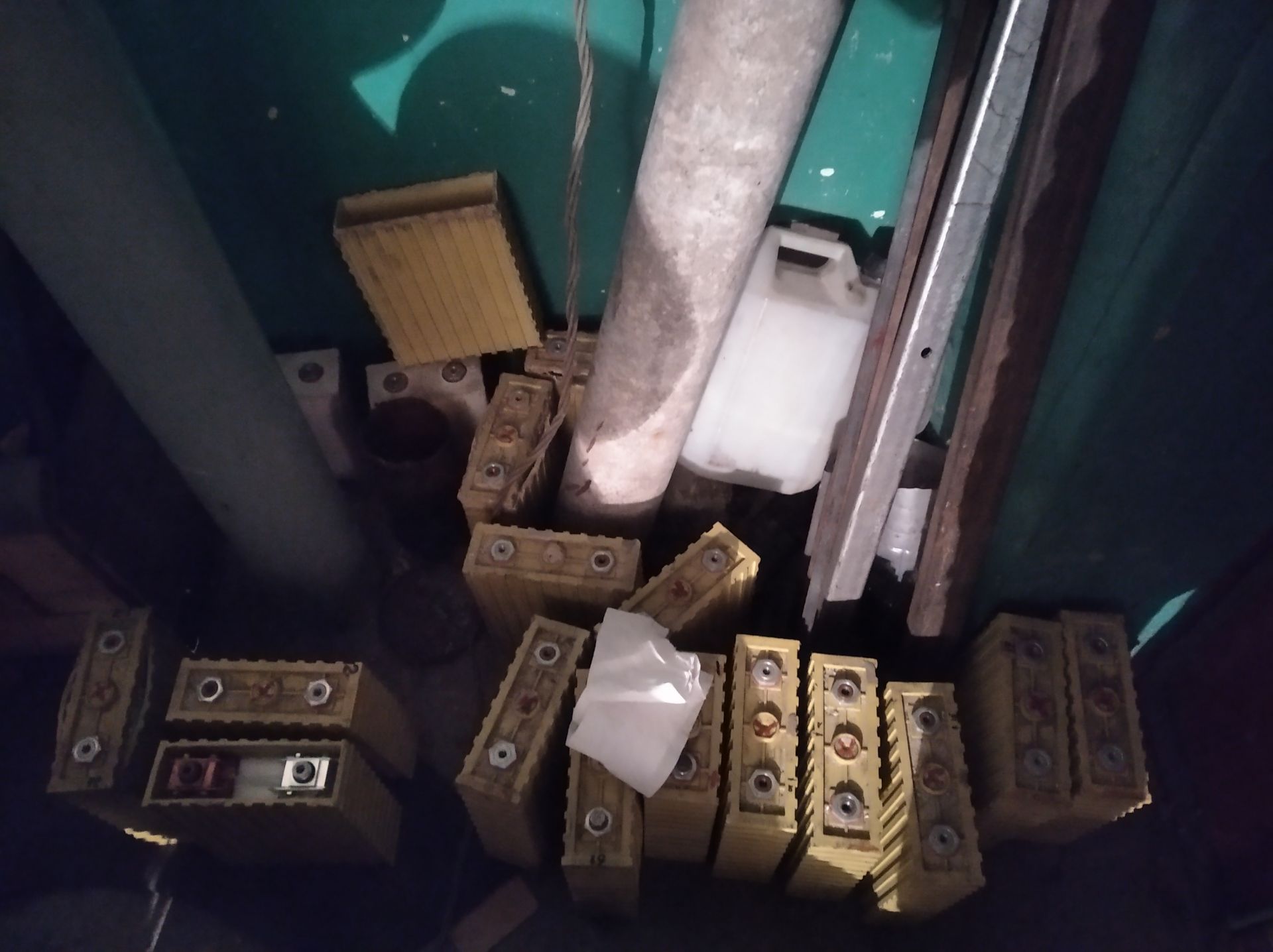

Это рабочие, но ёмкость неизвестна, есть вздутые. Буду разряжать через ваттметр. Зарядить удалось только до 3 В, напряжения зарядного не хватило.

#108209Повідомлення 19 лип 2020, 09:32
Кстати, и опытным людям фото КЗ тоже хорошее напоминание. Я вон, на своей Кенге, тоже умудрился одну гайку не затянуть. Хотя собирал батарею максимально внимательно.
#108216Повідомлення 19 лип 2020, 15:07
Да, не понятно только как оно получилось, там же не 1000 вольт чтоб пробить изоляцию
#108217Повідомлення 19 лип 2020, 15:24
Звідки: Херсон, Украина
Всё довольно просто. Железяка угловастая с нехилыми такими заусенцами. Провод пущен внатяг вокруг железяки. В ходу вибрация сделала своё дело - перетёрся пластик (ему много не надо) изолляции провода и дальше - беззащитная сварка довершила феерверк. Предохранителей то на аккумах не было.
Видать, уже где-то было в одном месте "заземление". Плюс ещё одно - и, вуаля, получите фаершоу, пошёл ток между двумя точками касания.
