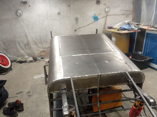

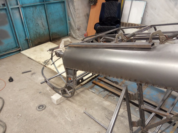

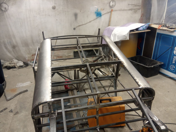

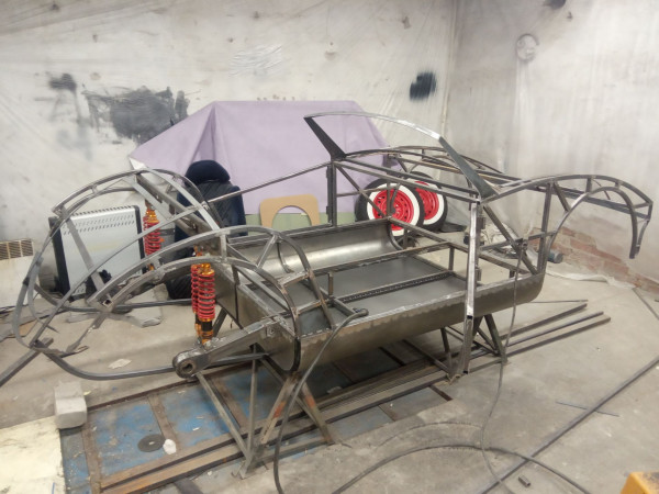

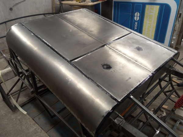

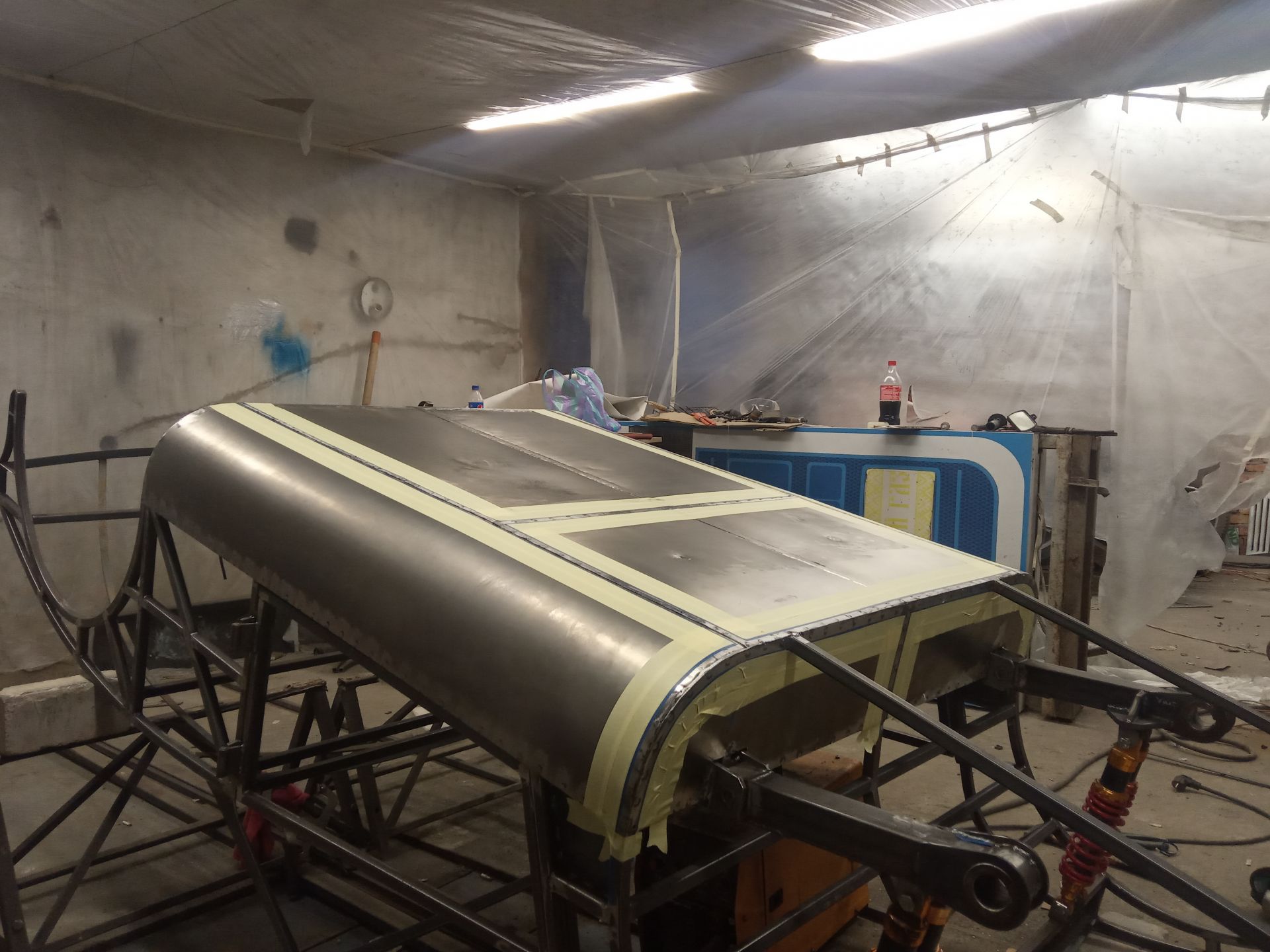

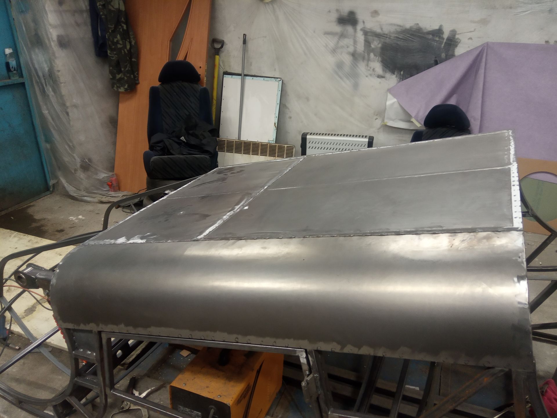

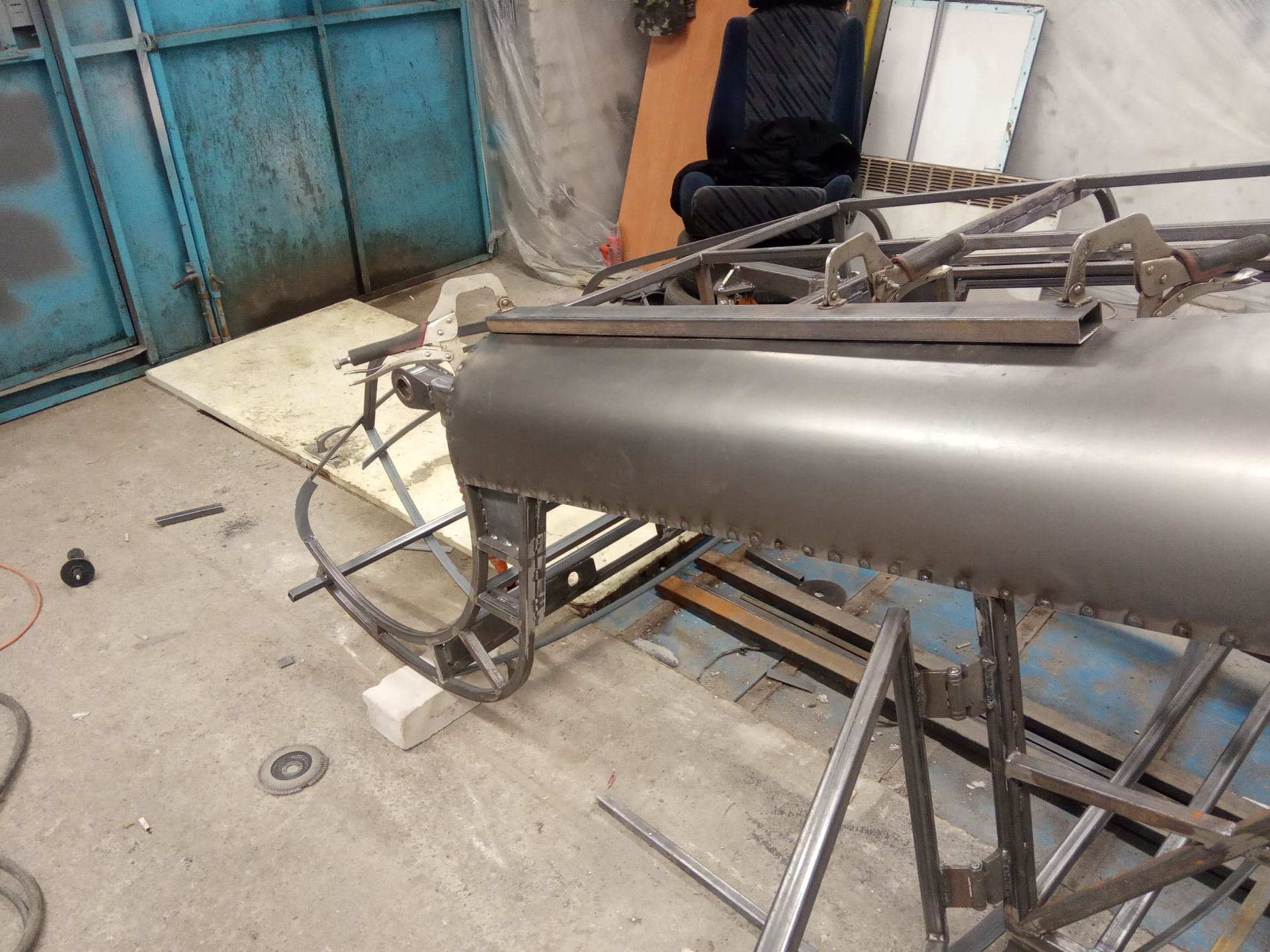

Наконец получили дырокол кромкогиб и принялись за обшивку днища. Два дня работы и вот результат.
IMG_20220110_201245.jpg [ 391.63 КБ | Переглядів: 6787 ]
IMG_20220110_211211.jpg [ 349.2 КБ | Переглядів: 6787 ]
IMG_20220116_193459.jpg [ 268.67 КБ | Переглядів: 6787 ]
IMG_20220116_202901.jpg [ 304.78 КБ | Переглядів: 6787 ]
IMG_20220116_203741.jpg [ 260.51 КБ | Переглядів: 6787 ]
#124858Повідомлення 17 січ 2022, 13:34
Наверное пропустил, задний рычаг к кузову крепится намертво? Сам узел качения неразборный? И ещё вопрос, а почему варили обшивку не точечной сваркой?
#124860Повідомлення 17 січ 2022, 14:23
Узел не разборной. Крепили методом прокалывания отверстий и приваривания.
#124882Повідомлення 18 січ 2022, 12:26
Звідки: Lviv
Дякував (ла) 22 Подякували 61
А як по надійності такий неремонтозадтний вузол? Чи він переживе раму?
#124885Повідомлення 18 січ 2022, 14:25
Сейчас я не могу ответить на этот вопрос тк на данный момент все узлы такого типа, а мы их начали активно ставить на изделия с 2014 года работают и вмешательства не потребовали. Ну а главное, он хоть и неразборный, но очень даже ремонтопригодный.
#124886Повідомлення 18 січ 2022, 15:33
Звідки: Lviv
Як воно влаштовано? Сайлентблоки чи підшипники? Для ремонту треба різати і знов варити?
#124888Повідомлення 18 січ 2022, 16:20
Там подшипники, да, надо освободить ось, выбить её и дальше что либо делать.
#124898Повідомлення 18 січ 2022, 17:52
Дякував (ла) 23 Подякували 60
Накатанные ребра жесткости по плоскостям днища считаете лишними и не оправдывающими хлопот и затрат?
#124899Повідомлення 18 січ 2022, 18:30
А для чего они? Лист же натянут, площадь не большая.
#124901Повідомлення 18 січ 2022, 19:16
Возьмут на себя частичку нагрузки, вибраций, мембраны однако - шум-комфорт.
#124902Повідомлення 18 січ 2022, 19:44
Не вижу в этом смысла, не первое изделие, везде всё было хорошо, тем более пол будет покрыт битумной шумо-вибро изоляцией, теплоизоляцией, декоративным покрытием.

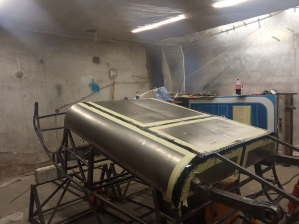

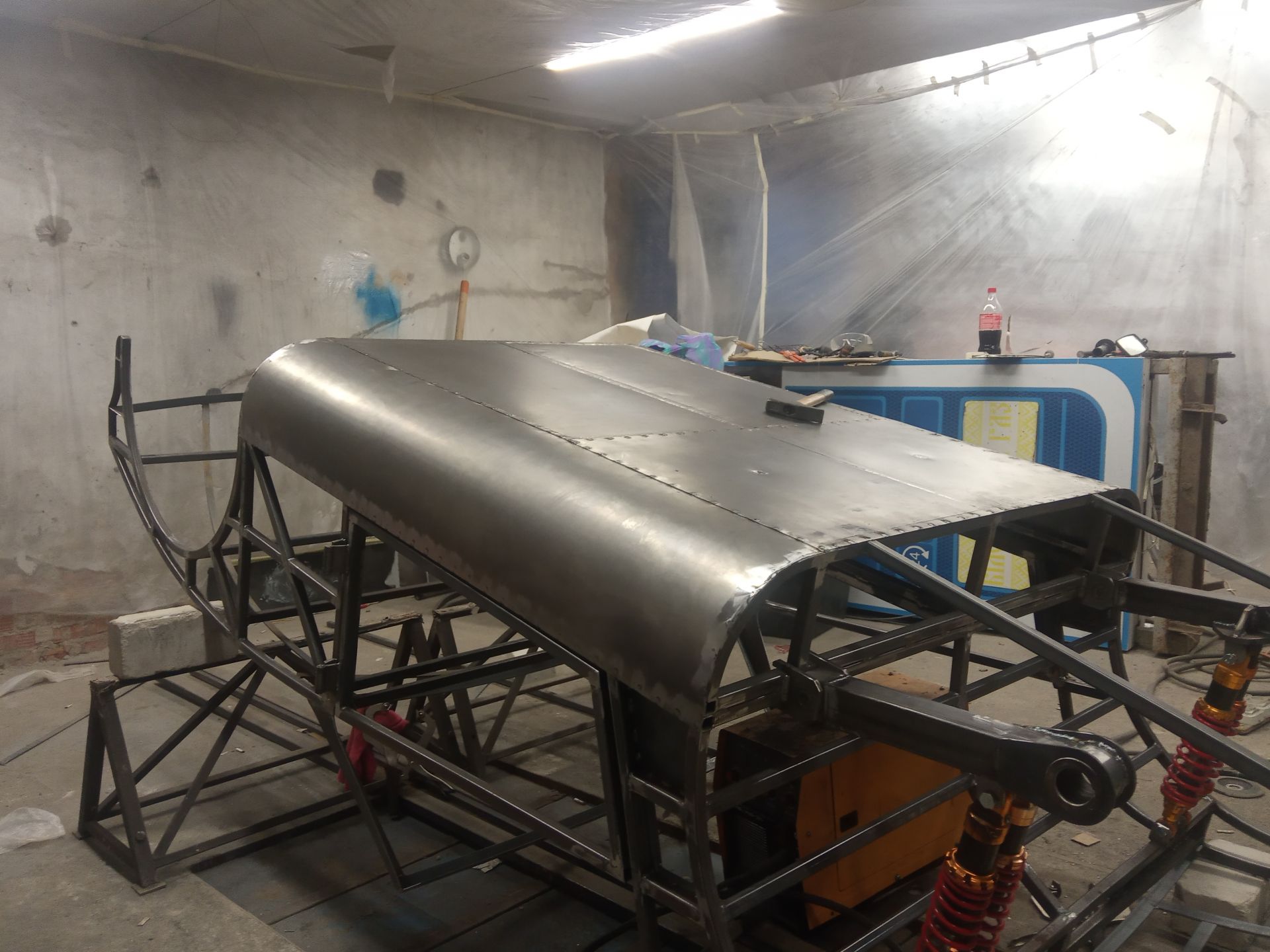

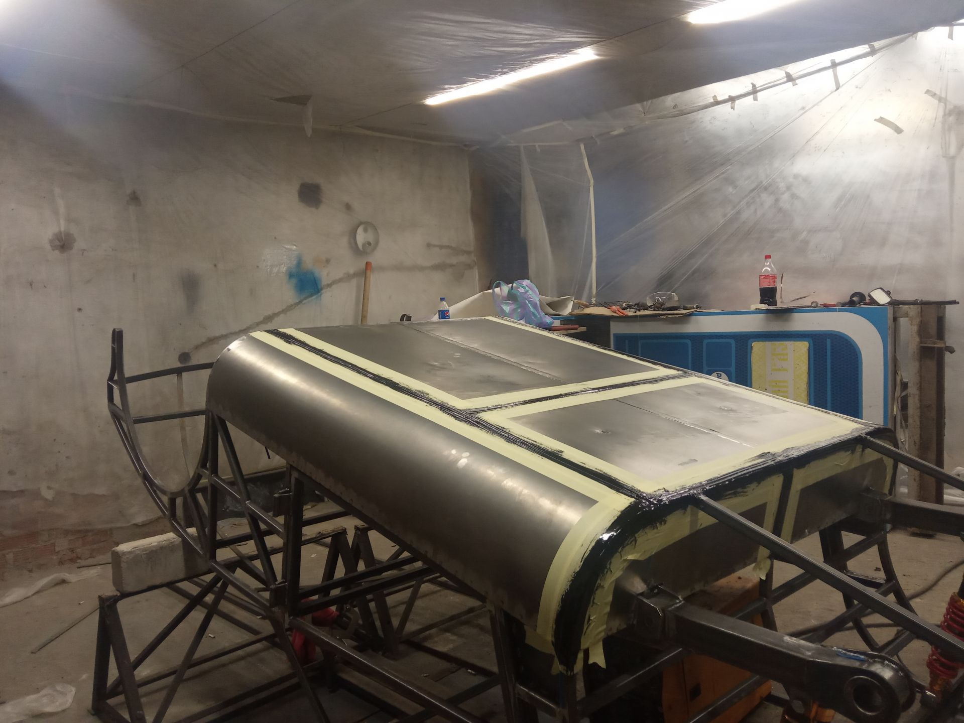

Обрабатываем стыки листов металла герметиком. Сперва снаружи, потом перевернем и обработаем внутри.
IMG_20220117_200344.jpg [ 274.41 КБ | Переглядів: 6585 ]
IMG_20220117_201958.jpg [ 257.86 КБ | Переглядів: 6585 ]
IMG_20220117_203701.jpg [ 295.96 КБ | Переглядів: 6585 ]

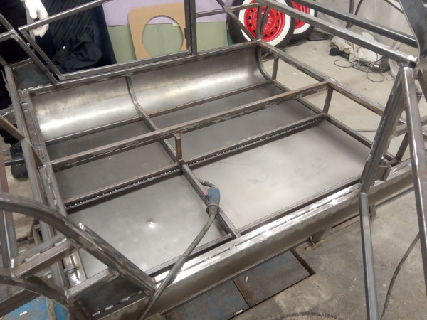

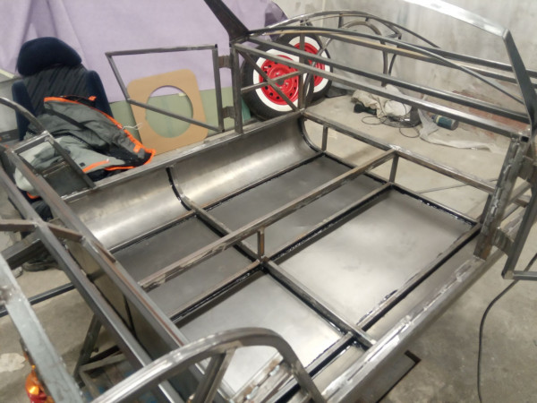

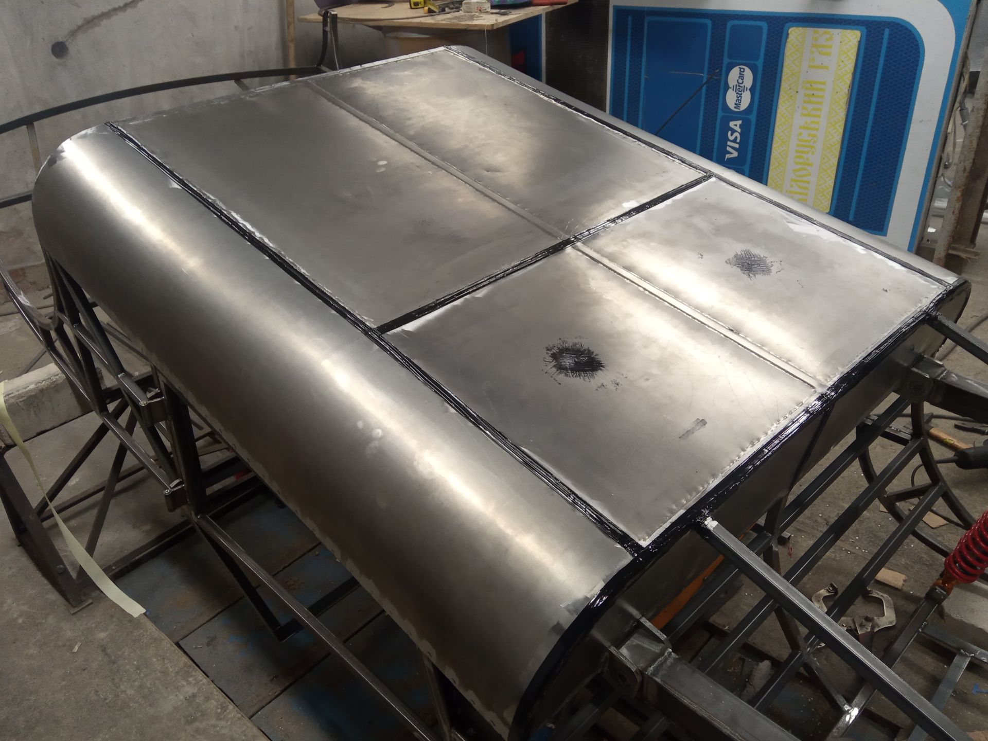

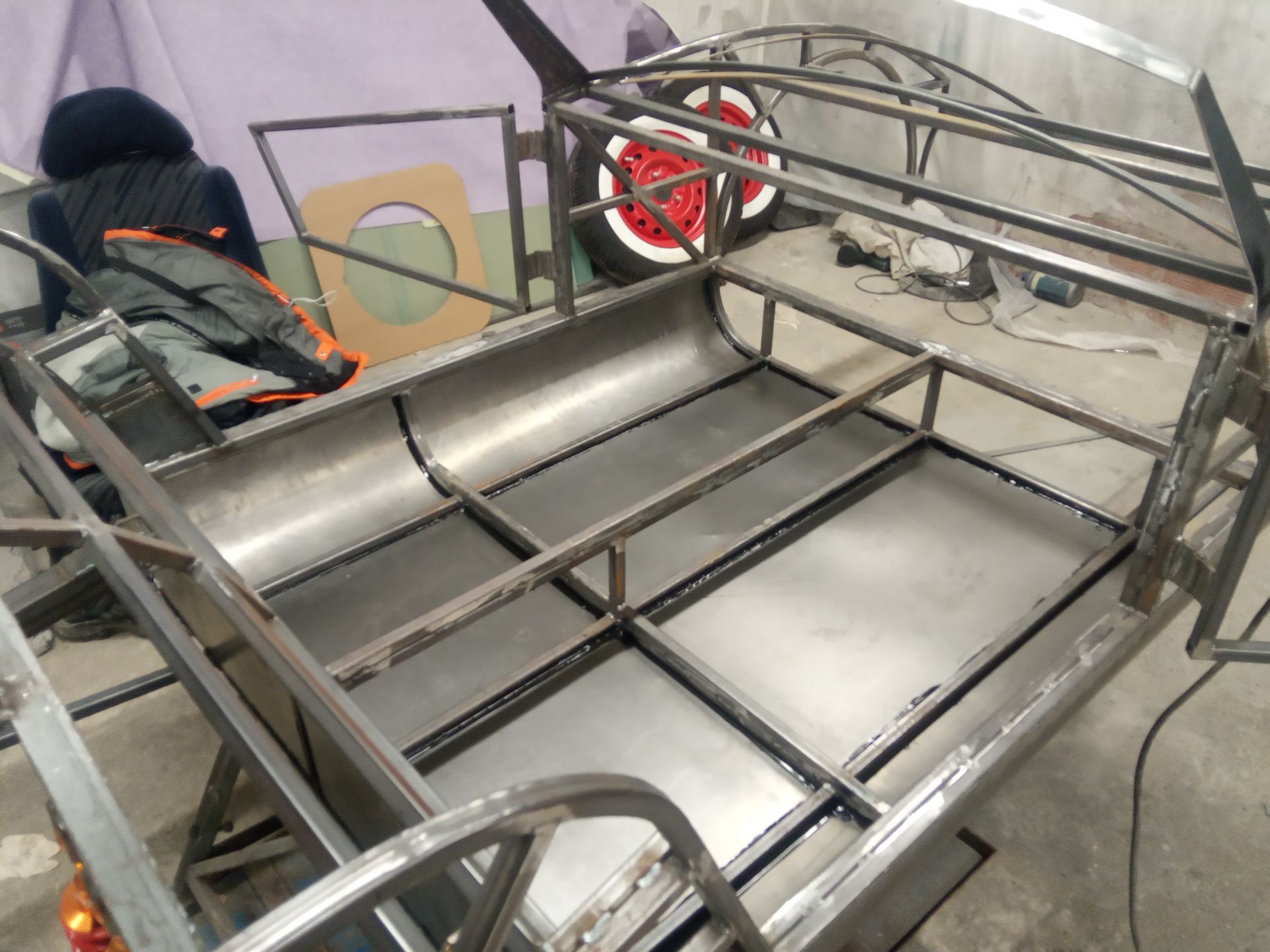

Сегодня перевернули машину, судя по ощущениям килограмм под 100 будет, вдвоём это сделали легко, установили на подпорки для дальнейшей работы. Приварили листы обшивки днища изнутри и обработали герметиком. Все листы натянуты без изгибов и хлопушек.
IMG_20220119_190147.jpg [ 308.2 КБ | Переглядів: 6536 ]
IMG_20220119_190154.jpg [ 384.69 КБ | Переглядів: 6536 ]
IMG_20220119_193644.jpg [ 297.19 КБ | Переглядів: 6536 ]
