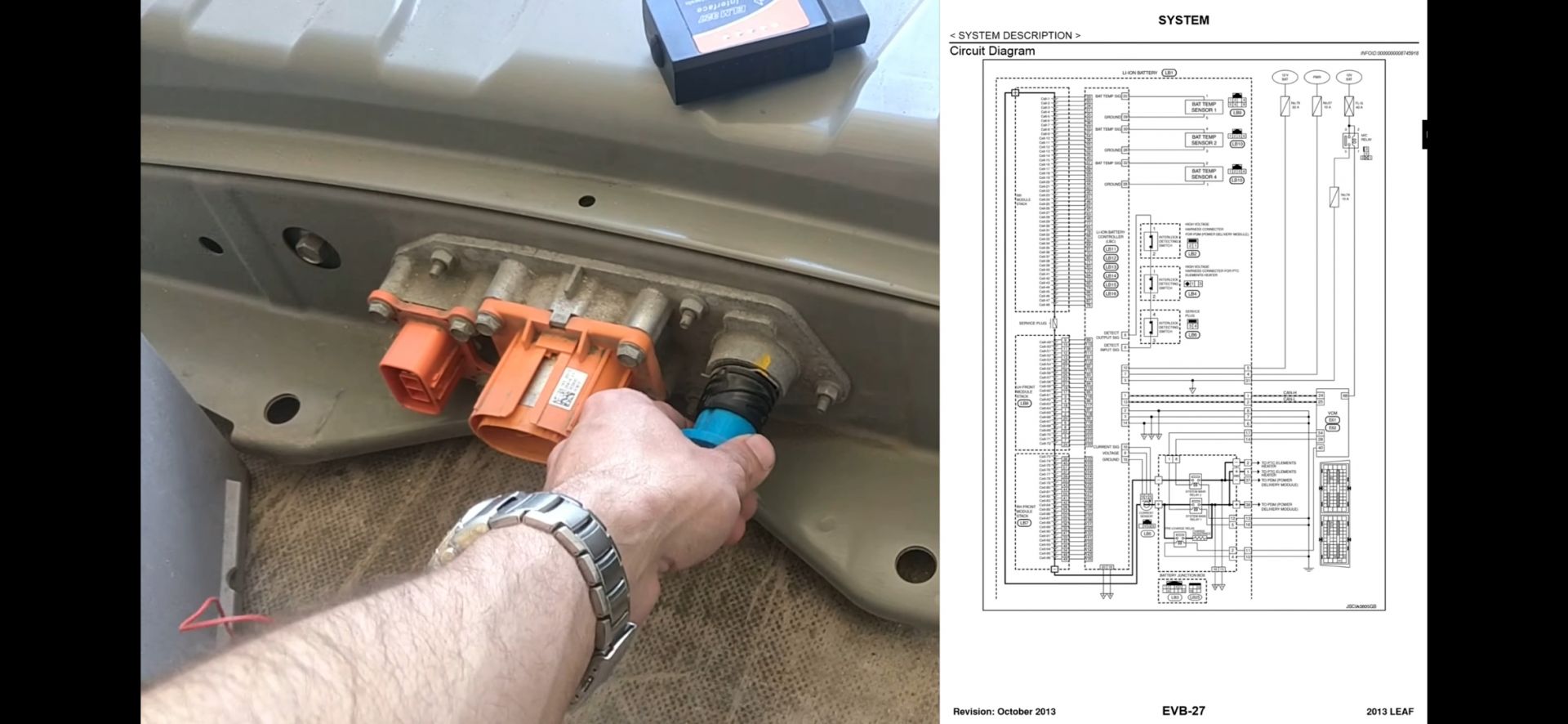

БМС от лифа заказал, буду экспериментировать когда время будет.
Привет! А как собираешься лифовскую бмс использовать, если не секрет?

В качестве показометра напряжения на ячейках. При помощи лифспая и elm327 буду смотреть на смартфоне. Впрочем как и сейчас PowerWatcher использую во время зарядки, смотрю напряжение.
Как уже говорилось ранее, бмс не спасёт от короткого замыкания внутри самой ячейки. Во время зарядки всегда рядом с авто, никогда даже в мыслях не было оставить машину на зарядке и уйти.
Заряжаюсь в основном в гараже, на дальняки не катаю. Планирую ещё балансиры поставить. Во время зарядки всегда смотрю за напряжением. Ячейки никуда не разбегаются. А если и начнут, то по leaf spy это увижу.
А оно работает standalone, или между ELM и БМС еще какую-то приблуду надо? И какой бюджет мероприятия, за вычетом бмс? Можно в личку.
Когда подключу, то всё покажу на видео. Но пока что не до этого... Купил, тепер лежит. В документации на лиф EVB есть схемы подключения
