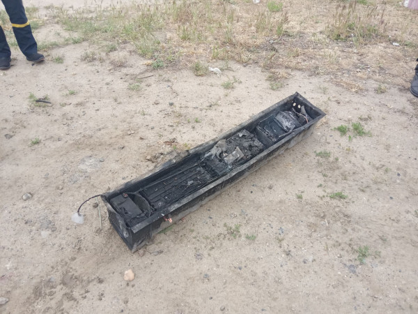

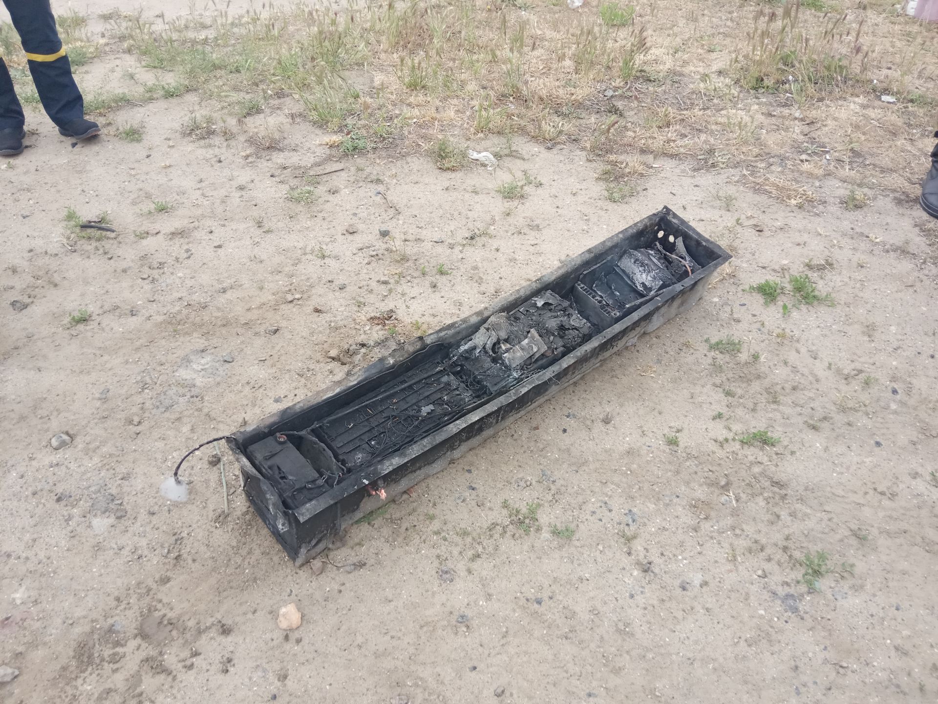

#105331Повідомлення 20 трав 2020, 13:47
Батарея после пожара

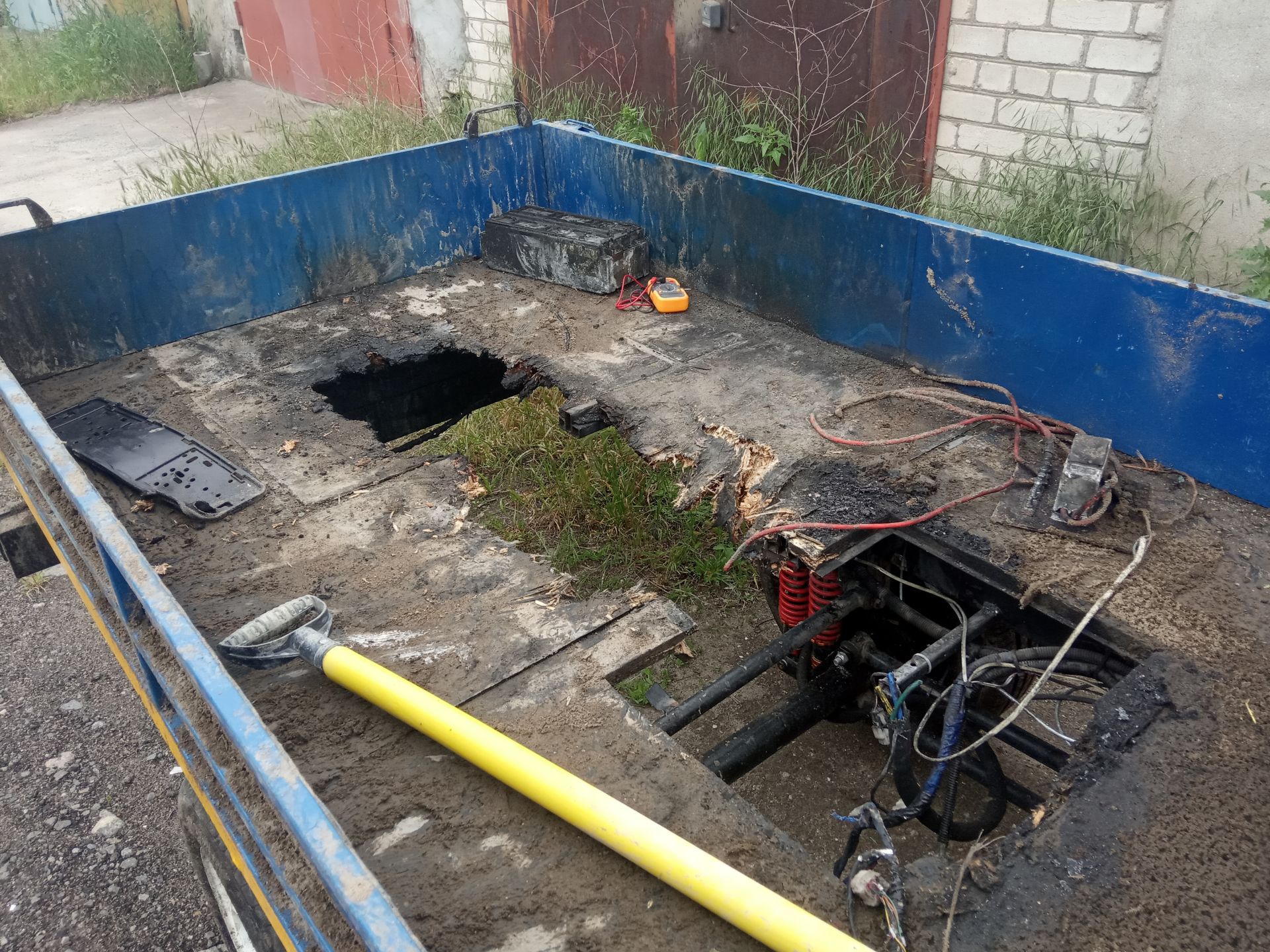

#105332Повідомлення 20 трав 2020, 13:50
Место, где был аккумуляторный ящик.

#105335Повідомлення 20 трав 2020, 14:08
Звідки: Николаев
Вести с полей...
