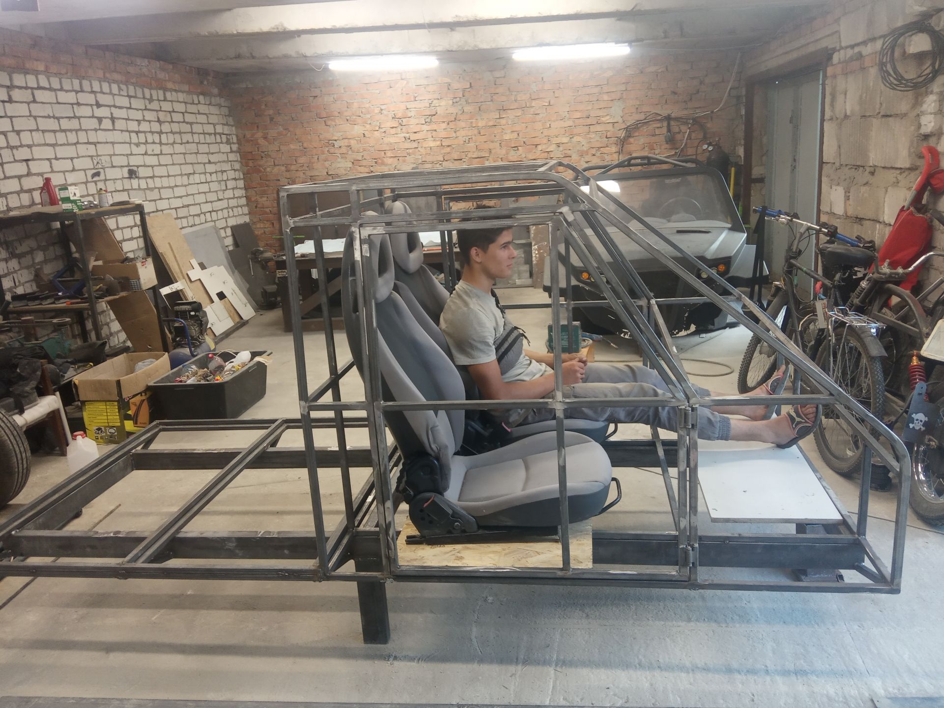

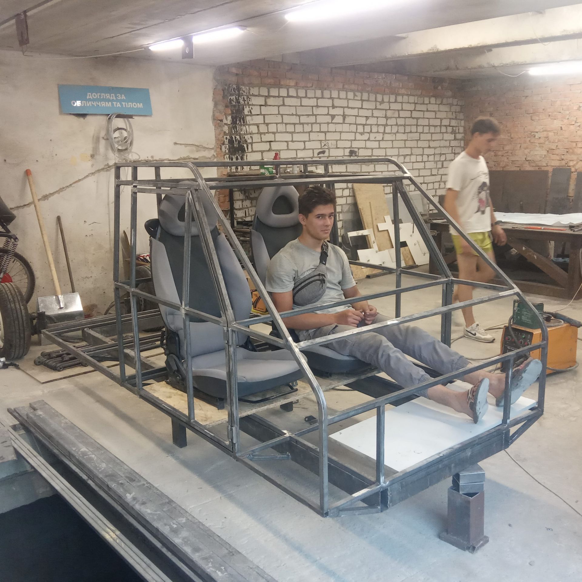

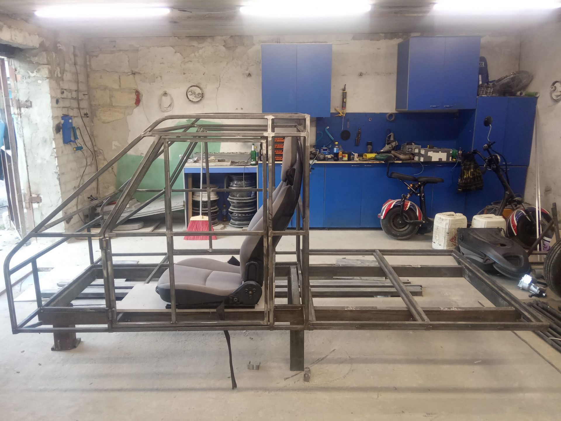

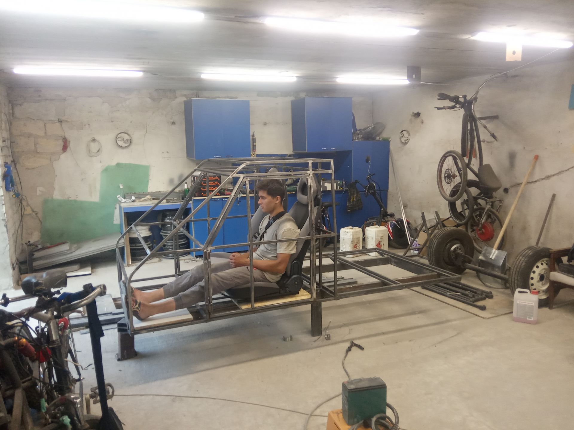

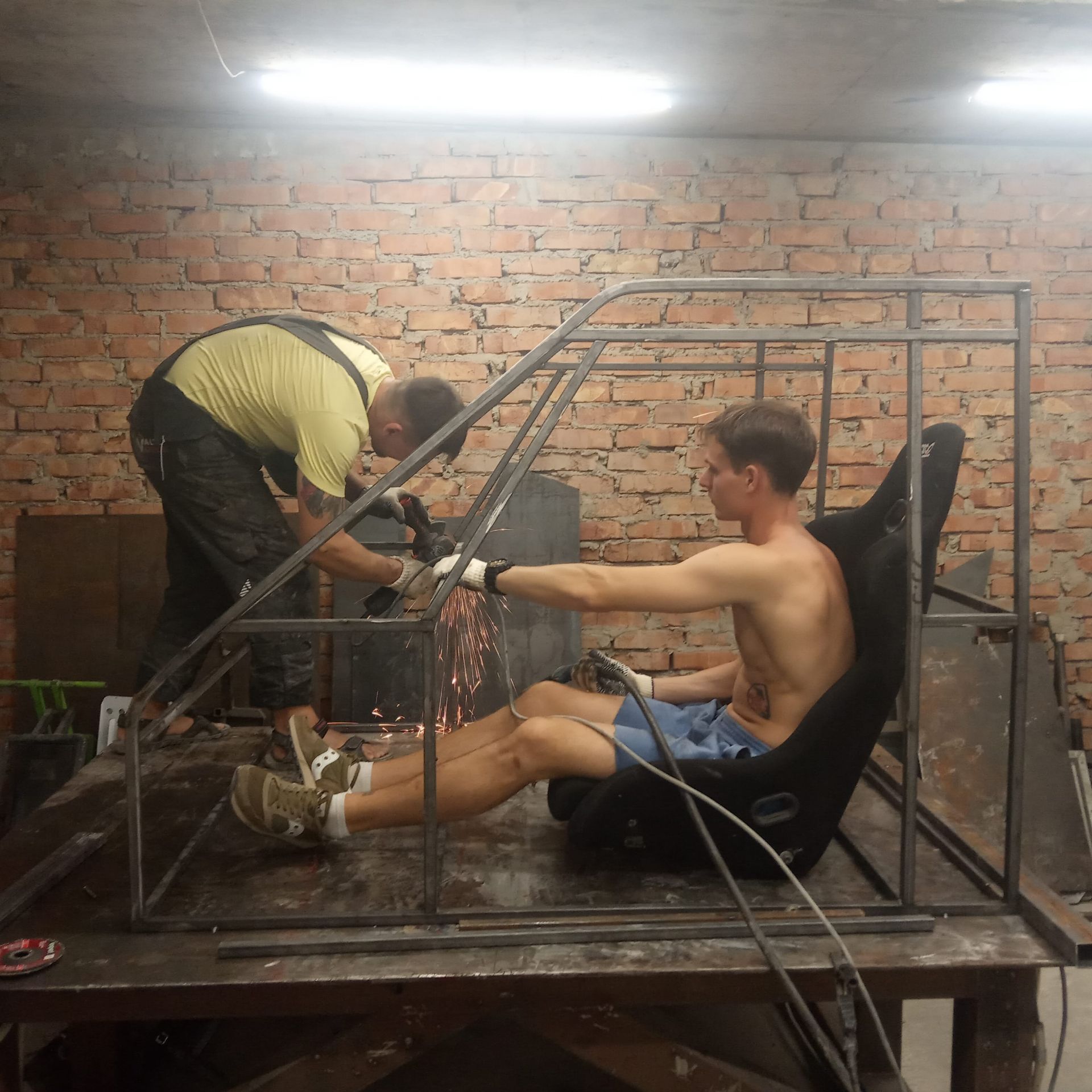

В последнее время мало свободного времени, на форум практически не захожу. Идёт сборка электро-грузовика для доставки. Это первый электрогрузовик собираемый на заказ для коммерческого использования. Размеры и характеристики машины утверждены заказчиком. Длина 2900 мм, ширина 1300 мм, двухместная кабина без привязки к какому либо прототипу. По ходовой всё как на камазе, жигулёвские реактивные тяги, электромост на 2500 Вт, полностью самодельный передний мост.
1597037272193.jpg [ 14.18 КБ | Переглядів: 13765 ]
IMG_20200810_082827_206.jpg [ 443.7 КБ | Переглядів: 13765 ]

Ещё фото
IMG_20200809_194226.jpg [ 392.61 КБ | Переглядів: 13762 ]
IMG_20200809_002615_611.jpg [ 374.31 КБ | Переглядів: 13762 ]
#109268Повідомлення 13 серп 2020, 08:07
Срок сдачи машины без будки первое сентября.
IMG_20200810_082738_493.jpg [ 314.22 КБ | Переглядів: 13762 ]
IMG_20200809_194247.jpg [ 268.72 КБ | Переглядів: 13762 ]

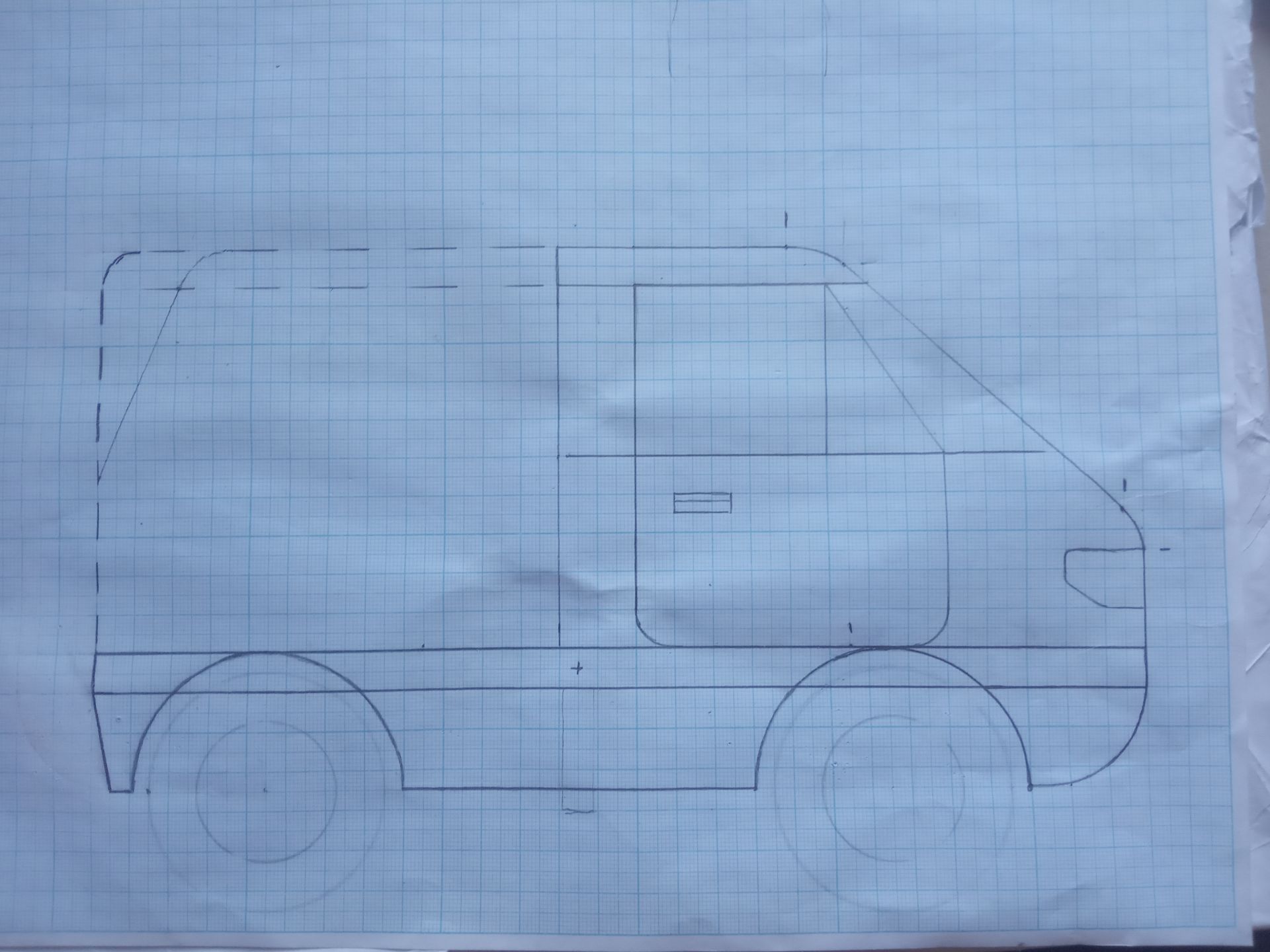

Эскиз будущего грузовичка.
15972989855505783361502185741602.jpg [ 249.22 КБ | Переглядів: 13761 ]
