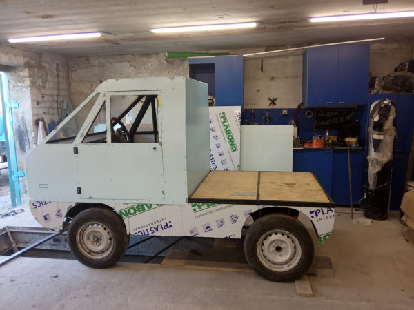

#111902Повідомлення 23 жовт 2020, 14:34

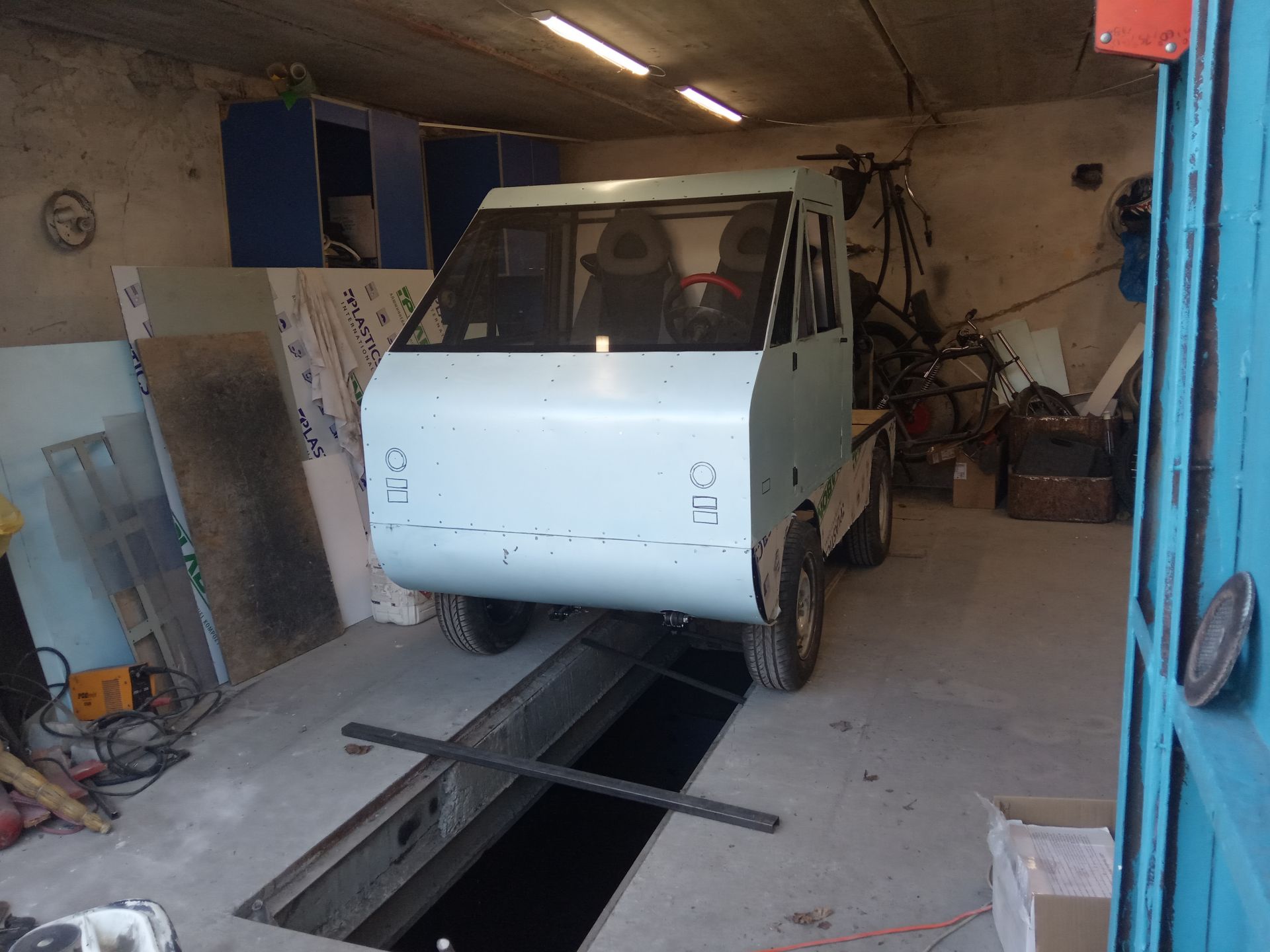

Строим потихоньку...
IMG_20201023_151024.jpg [ 265.36 КБ | Переглядів: 12932 ]
IMG_20201023_151050.jpg [ 268.08 КБ | Переглядів: 12932 ]
#111907Повідомлення 23 жовт 2020, 16:16
Шота добрый день. А передняя панель тоже с композита? Как гнули?
#111910Повідомлення 23 жовт 2020, 17:00
Добрый день, передняя панель из ПВХ.

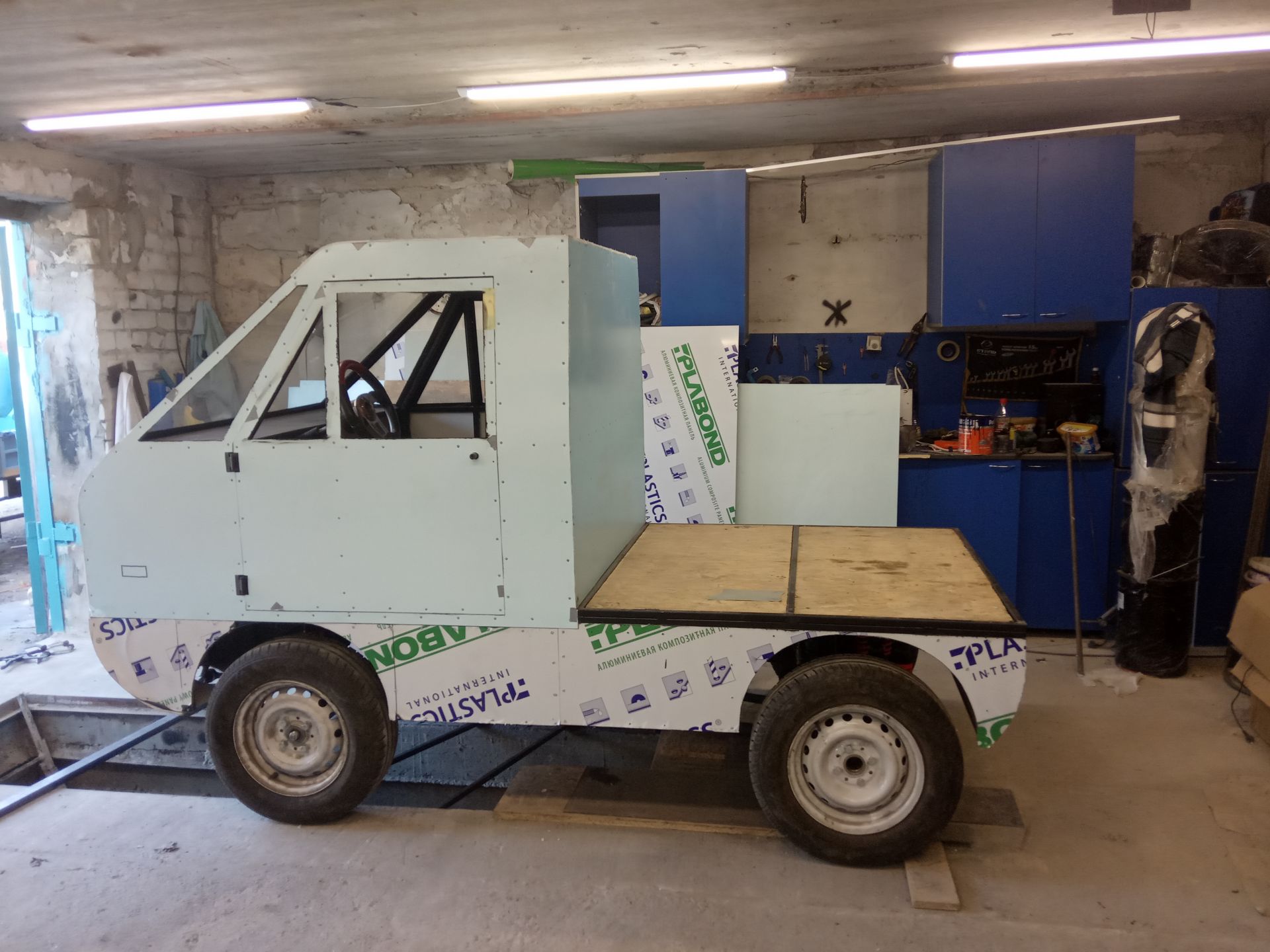

#112073Повідомлення 30 жовт 2020, 18:24
Закончили каркас будки, начали оклейку кабины изнутри пенопластом, на очереди обшивка будки.

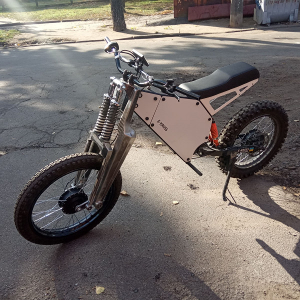

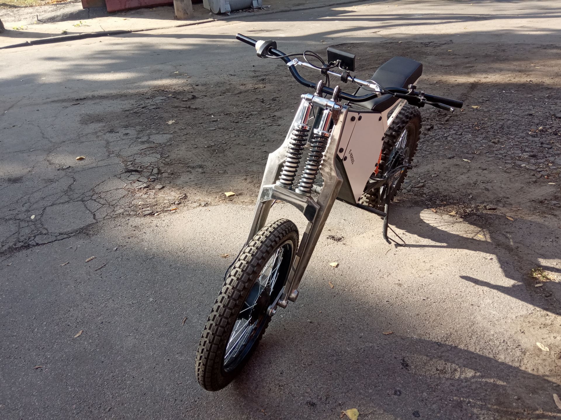

#112261Повідомлення 04 лист 2020, 16:59

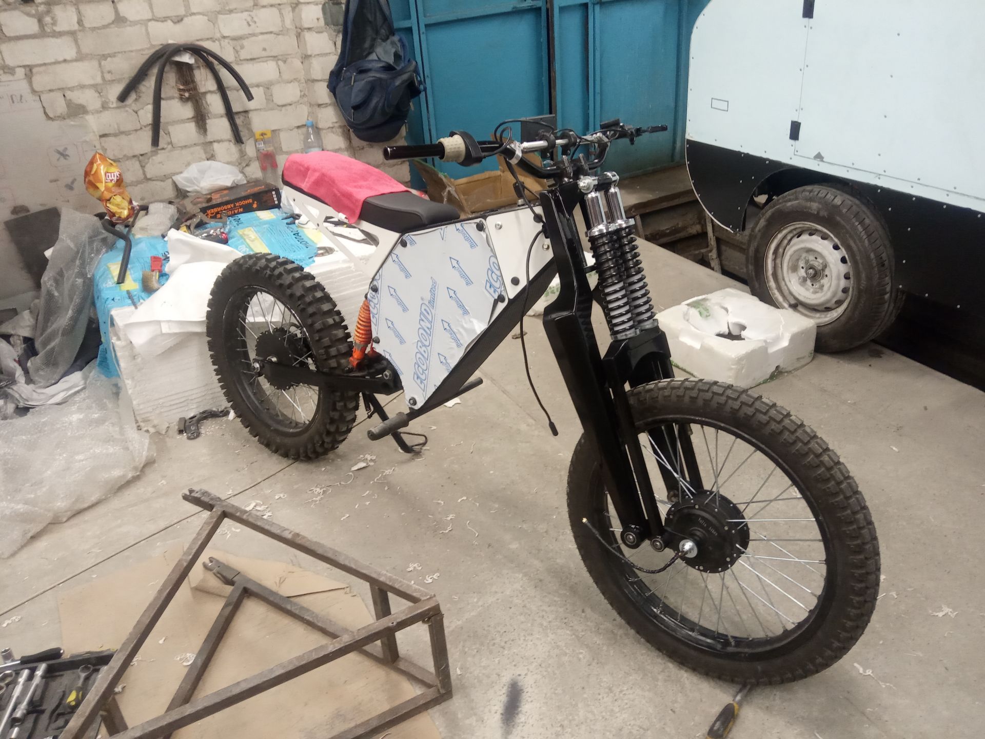

Спрингерная вилка на заказ, эксклюзивная ручная работа. Изготовим на заказ, любой конфигурации.
IMG_20201104_165317_469.jpg [ 793.8 КБ | Переглядів: 12682 ]
IMG_20201104_102444.jpg [ 669.92 КБ | Переглядів: 12682 ]
#112270Повідомлення 04 лист 2020, 19:05
Сколько такая вилка стоит, и самое главное сколько весит?

#112305Повідомлення 04 лист 2020, 23:36
Стоит 300 долларов, весит от восьми килограмм, в зависимости от толщины листового металла на перьях.

Спрингерная вилка в порошковой покраске, отдаем байк заказчику

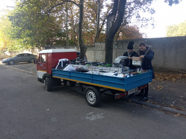

#112397Повідомлення 07 лист 2020, 17:38
Сегодня выполнял необычную грузоперевозку, необходимо было перевезти краску для создания настенного рисунка (мурала), около пятиста баллончиков с краской, сложенных в мешки и коробки и десяток вёдер плюс раздвижная лестница, всё уместилось.
IMG_20201107_095028.jpg [ 537.84 КБ | Переглядів: 12552 ]
IMG_20201107_095340.jpg [ 450.02 КБ | Переглядів: 12552 ]
#112472Повідомлення 09 лист 2020, 16:02
Пчелка труженица! :bravo:
#112473Повідомлення 09 лист 2020, 16:29
Да, очень успешная машина, не стоит без дела

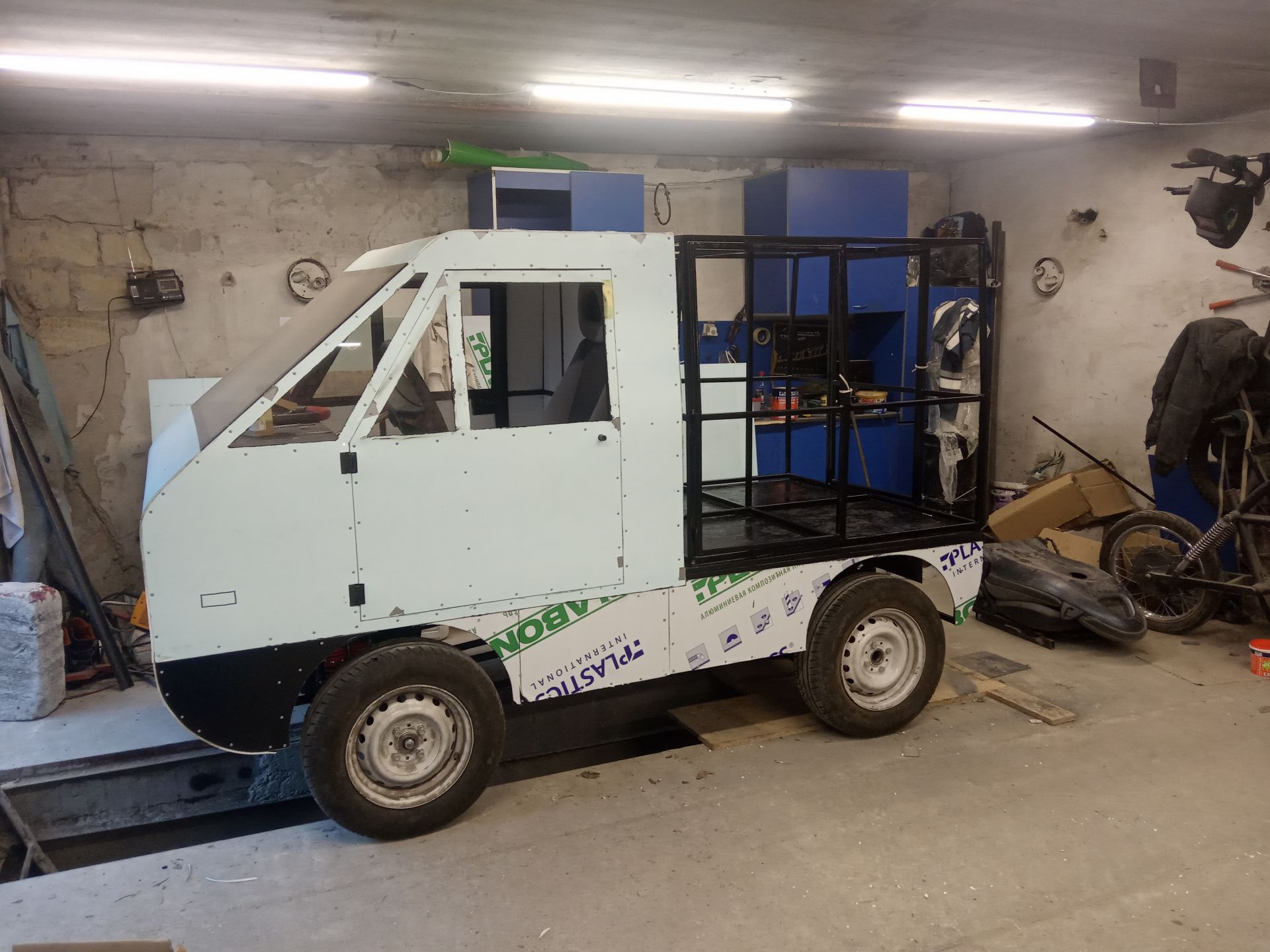

#112500Повідомлення 10 лист 2020, 11:40
Звідки: Ярославль
Дякував (ла) 0 Подякували 202
вид сбоку.jpg [ 297.07 КБ | Переглядів: 12428 ]
Когда мне было лет семь, я рисовал и из бумаги клеил машинки по похожему принципу - плоские боковины и поверхности крыши, лобового стекла, капота повторяющие контур боковины. Здесь все в реальности. Простота исполнения - залог коммерческого успеха. самое интересное, что проявляется оригинальный стиль, пусть и сходный с игрой майн-крафт. :)
Шота, как будете скрывать стык между углами панелей? Шпаклевать? Уголком? Или вообще не будете заморачиваться?
#112501Повідомлення 10 лист 2020, 11:54
Будем шпаклевать и оклеивать пленкой, как и Страйк (зелёная машинка)
