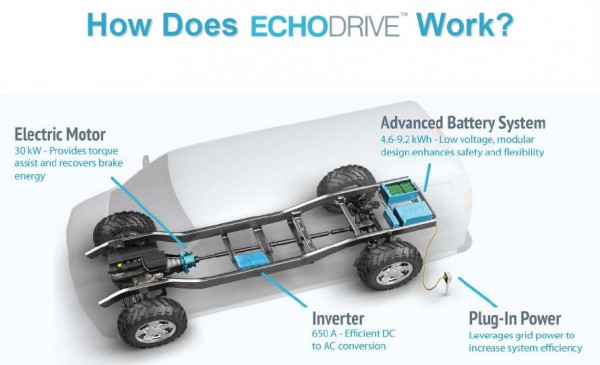

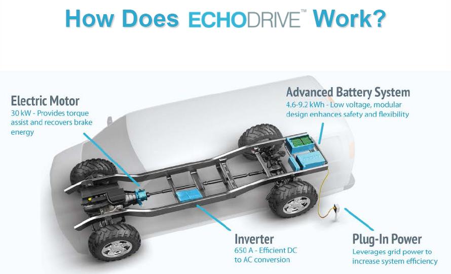

Так выглядит набор для переоборудования от эхо-драйв.
Принципиальная схема.JPG [ 52.14 КБ | Переглядів: 9757 ]

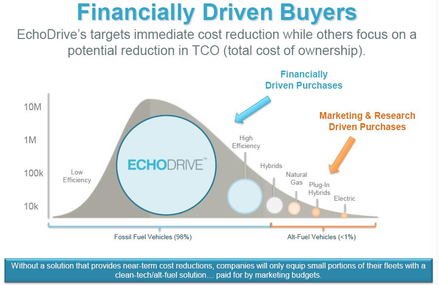

Здесь поясняется, что такой тип электропривода нацелен непосредственно на снижение стоимости, а не на потенциальное снижение стоимости владения и благодаря этому потенциальный спрос на него выше.
Целевая аудитория.JPG [ 61.84 КБ | Переглядів: 9757 ]

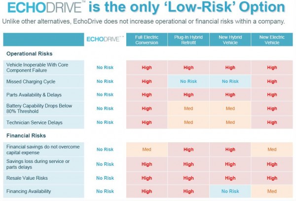

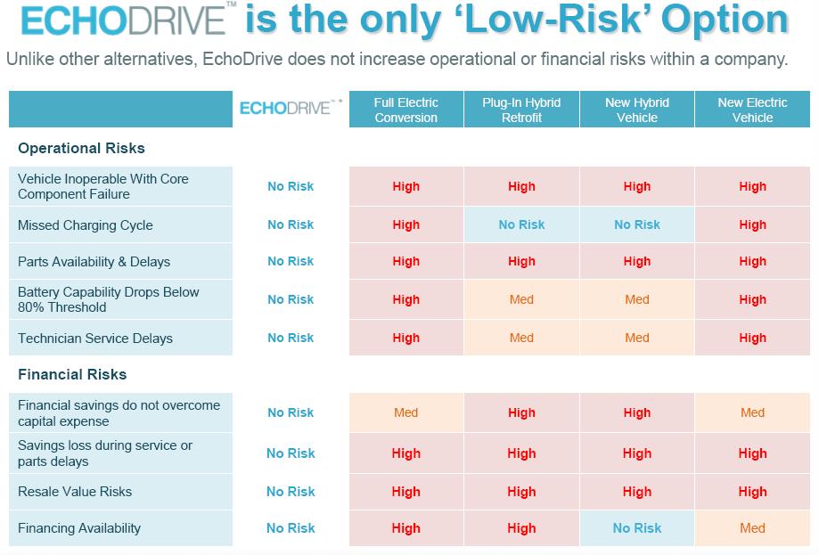

Далее сравниваются риски при эксплуатации автомобилей с различным электроприводом.
Риски.JPG [ 77.33 КБ | Переглядів: 9757 ]

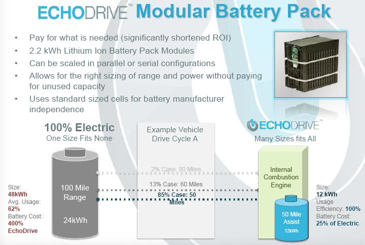

Здесь описаны преимущества модульной батареи вместо одноформатной для всех.
Полнота использования батареи.JPG [ 53.88 КБ | Переглядів: 9757 ]
