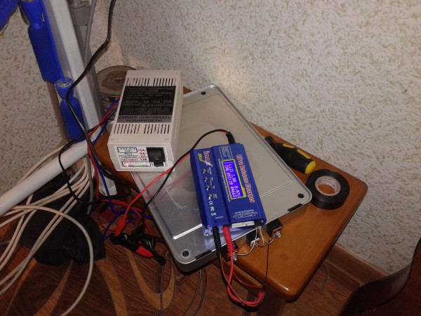

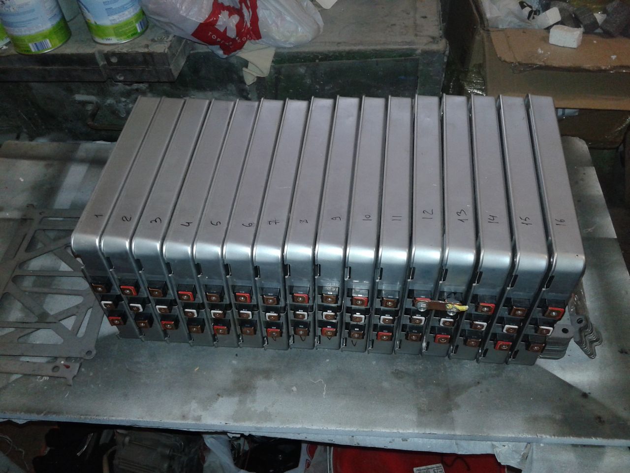

До мотора так и не добрался, времени подготовить всё и поехать к аргонщику не хватило. Но зато...:-)
Скупился в чёрную пятницу приятно: 16 консерв, PowerWatcher и IMAX B6 :-)

sean писав(ла):
И мне в личку... А можно просто тута написать ... думаю не только мне интересно .... а ёмкость заявленная какая ? или судя по аймаксу ещё проверять ...
Взял у человека с форума, он себе 16 года взял, а эти 14го. Емкость не проверял ещё, сначала предстоит зарядка.

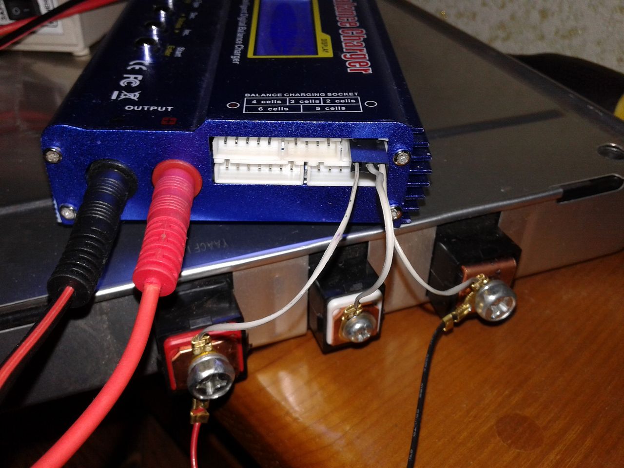

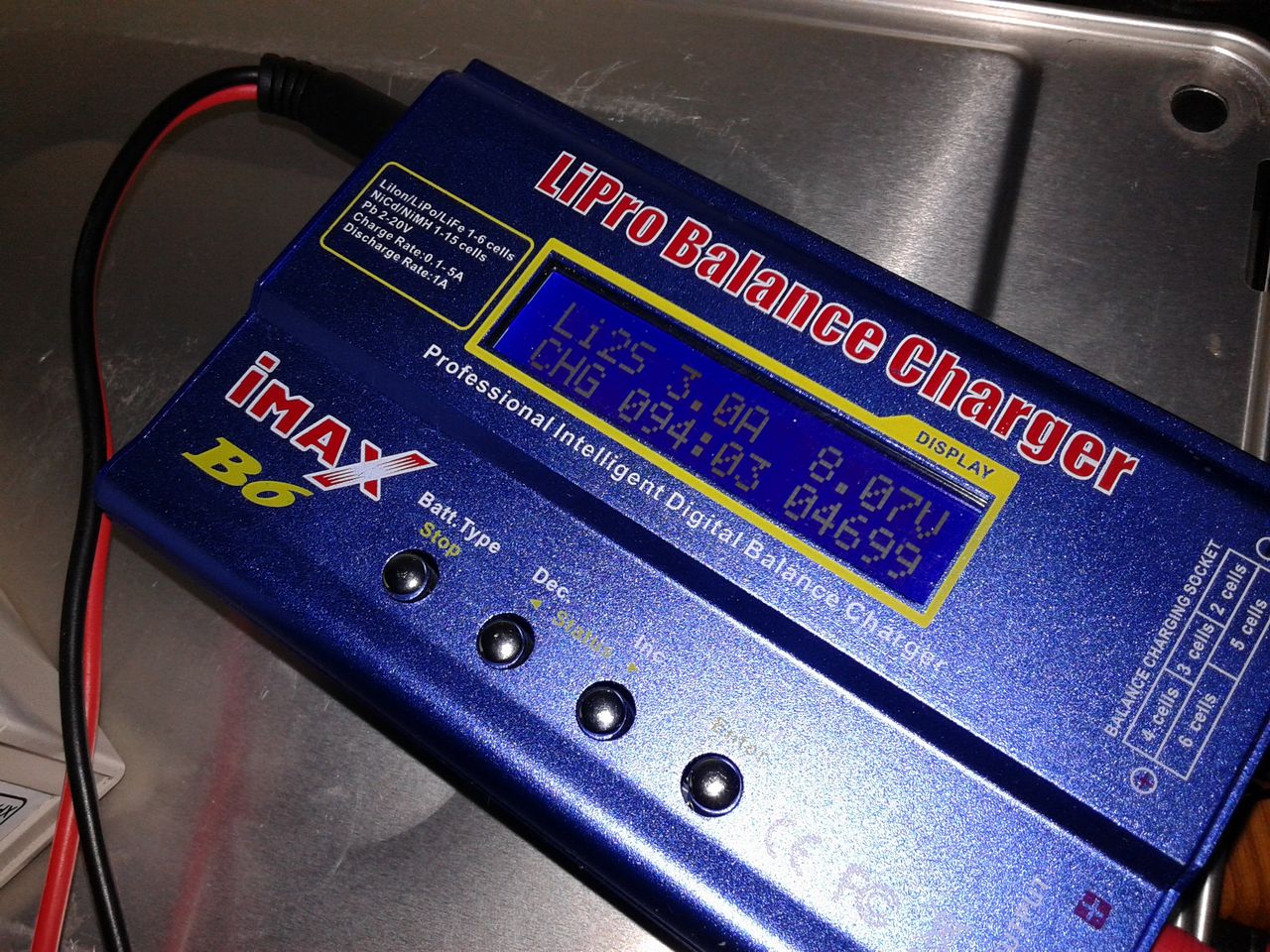

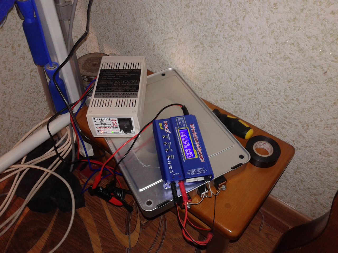

Процесс поячеечной зарядки лифовского модуля при помощи АИДА-20s(нормального блока питания под рукой не оказалось) и IMAX B6:-)
Долго, но меня время не жмёт)

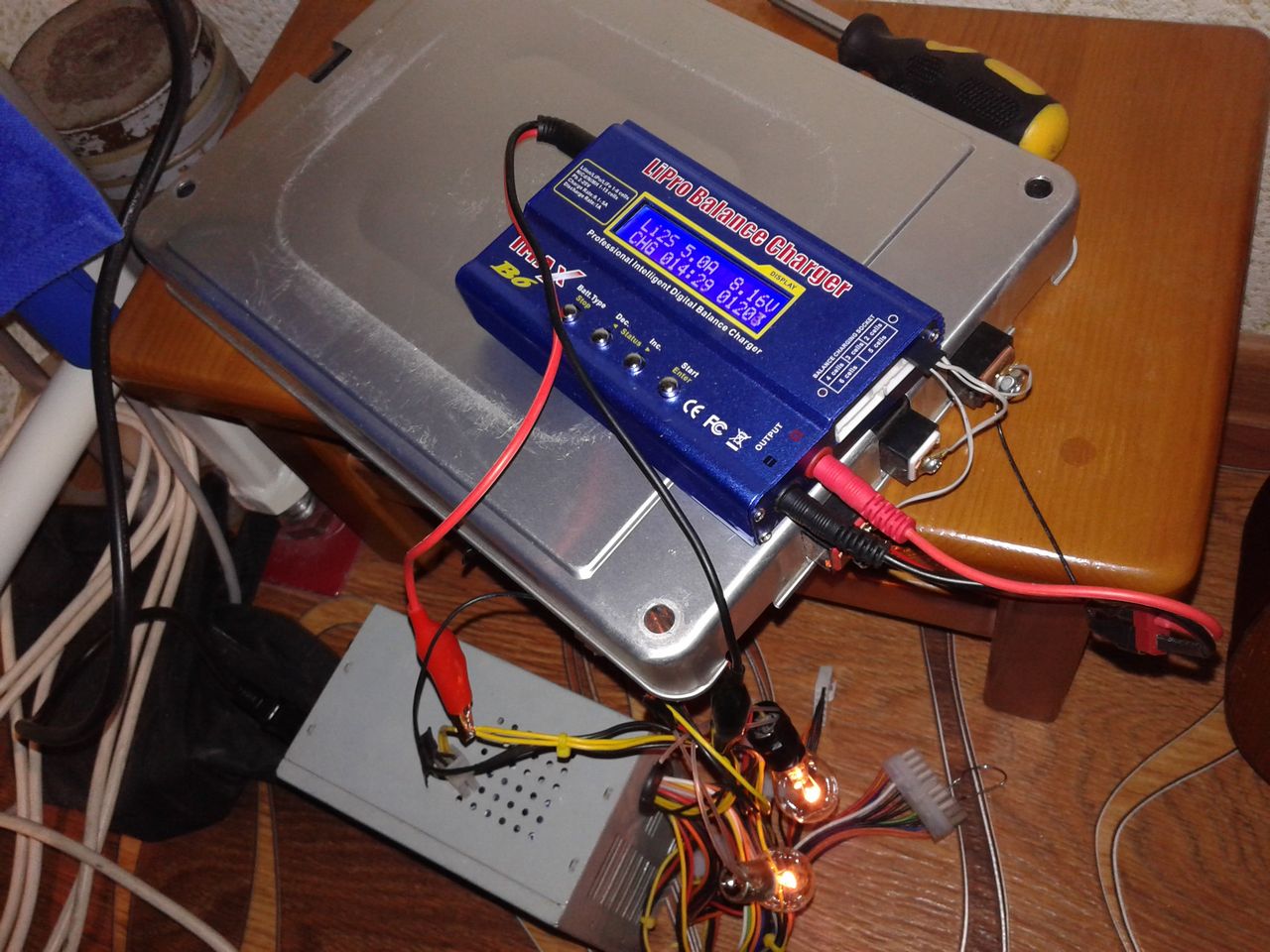

Звідки: Дніпро, Україна

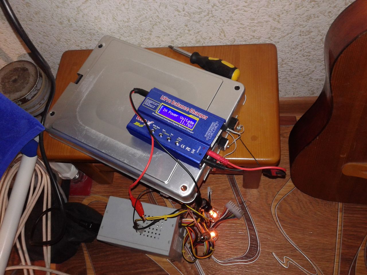

Продолжаем консервировать)
На этот раз зарядку лифовской консервы осуществляю от компьютерного блока питания. IMAX B6 настроил на 5А. Нагрузил дополнительно пятивольтовую линию обычными лампочками 12В/21w.
Хочу сделать разъём для 6s, чтобы быстрее балансировать. Завтра хочу сделать разряд первой консервы током 25А до 3.2В, и оценить оставшуюся ёмкость.
