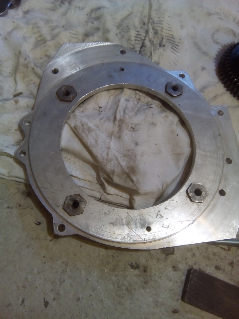

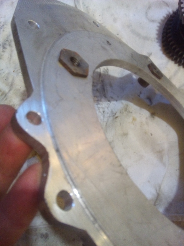

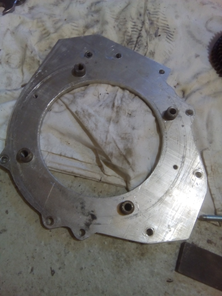

если кому интересно,конструкция переходной плиты...(я раньше говорил что фотки сделаю)

Коментарій до файлу: вот тут видно проточку под диаметр посадки в корзину сцепления.у трабанта там тоже есть расточенная посадка.
