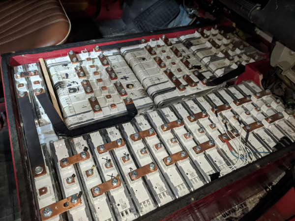

По-третє. Вирішую таки продати свою батарею, якщо кому потрібні білі консерви, ємність +- 50-55%, тобто орієнтовно 35-38Аг.
Міряти нема чим, але машина їздить, струм тримає, бмс немає, комірки не розбігаються.
На олх такі продають по 1800-2000грн, я віддам по 1700грн якщо все одразу забере хто. (1700$ за все)
У ящику у мене 42 консерви.
Якщо кому потрібні, пишіть у лічку або тел 097-п'ять-6-три 8п'ять 88

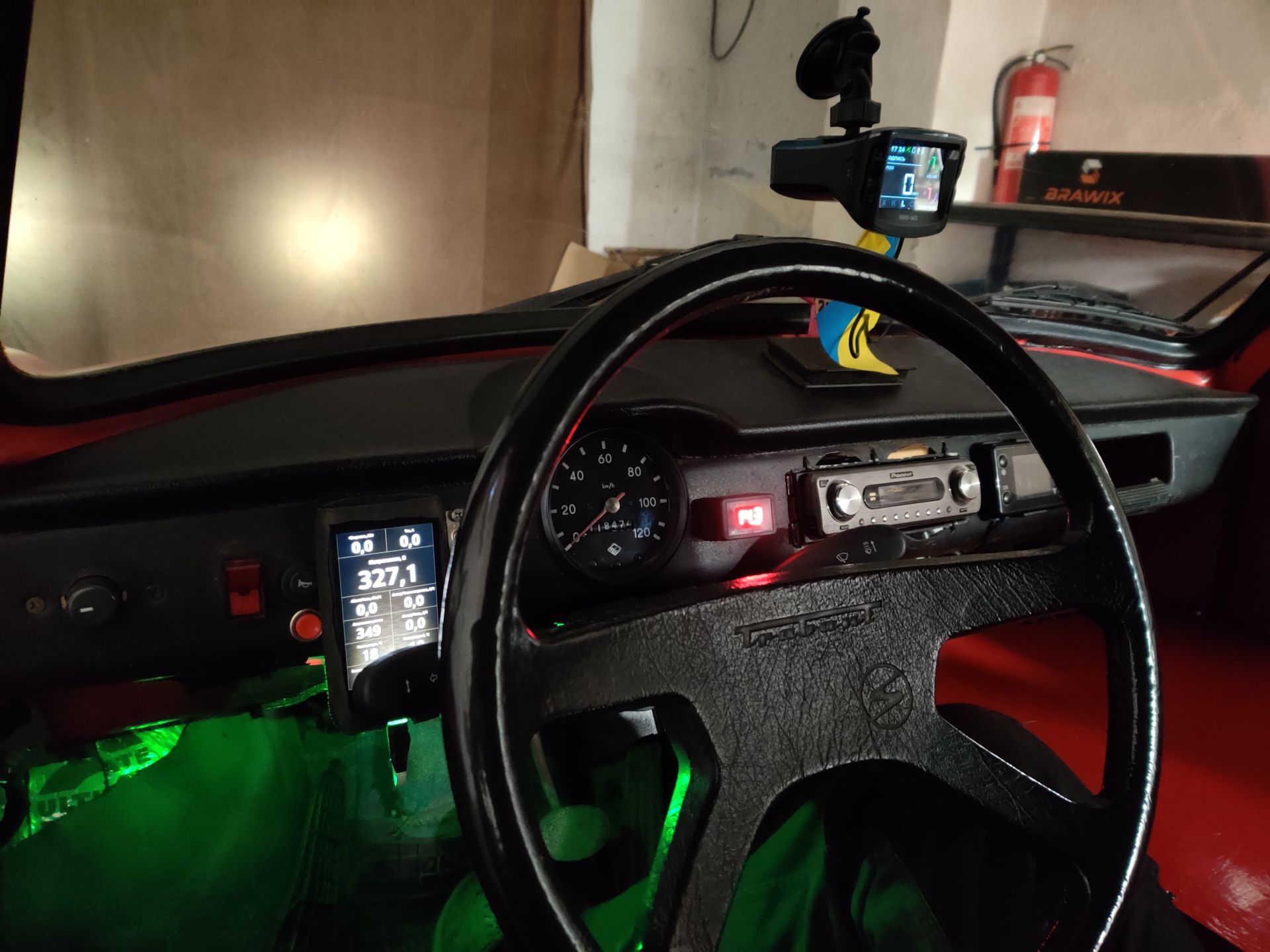

Вирішив я обновити свій смартфон і перейшов з Андроїд 11 на Андроїд 12.
Я здогадувався, і навіть очікував казусів з цим дійством. Як виявилося PowerWatcher від Романтика не працює з 12 версією Андроїд.
Вирішив убити декількох зайців:
- задіяв свій старий смартфон 2011 року LG P990, у якого батарея не тримає, і вже міняна в 2015 році;
- А також розмістив на постійній основі його на торпеді;
Підключений від автомобільної зарядки постійно з'єднаний по блютуз з PowerWatcher. Звісно при бажанні екран виключатиму.

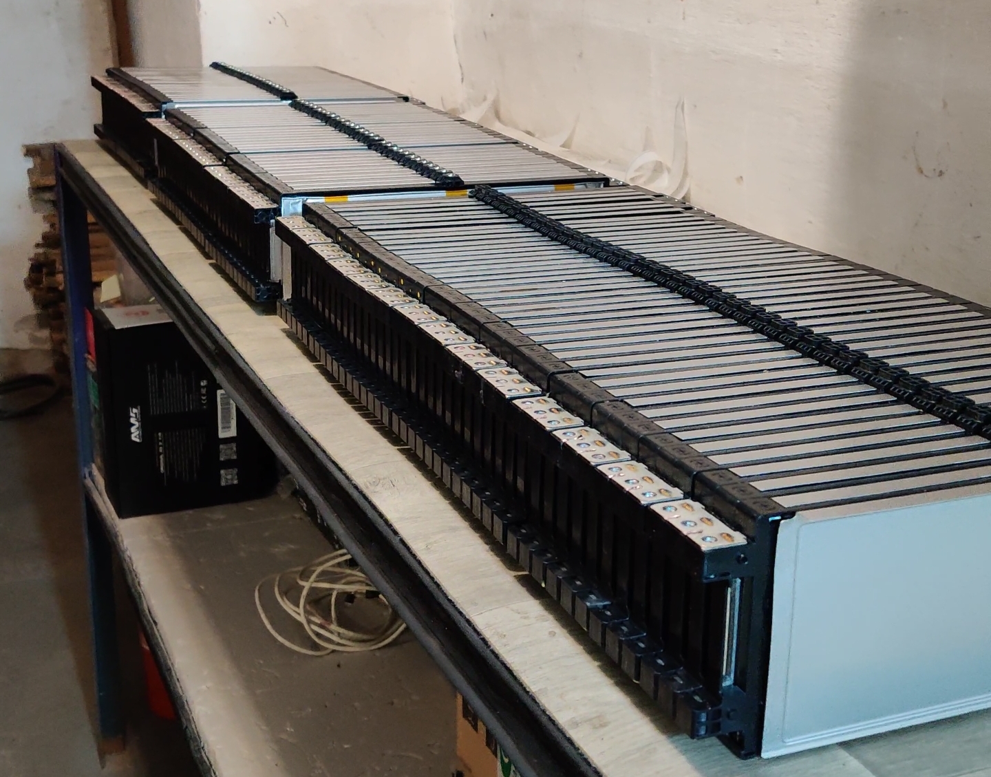

Нова батарейка. 96s1p LG E63B
Буду потехеньку працювати з нею. А поки катаюсь на консервах далі.

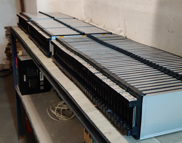

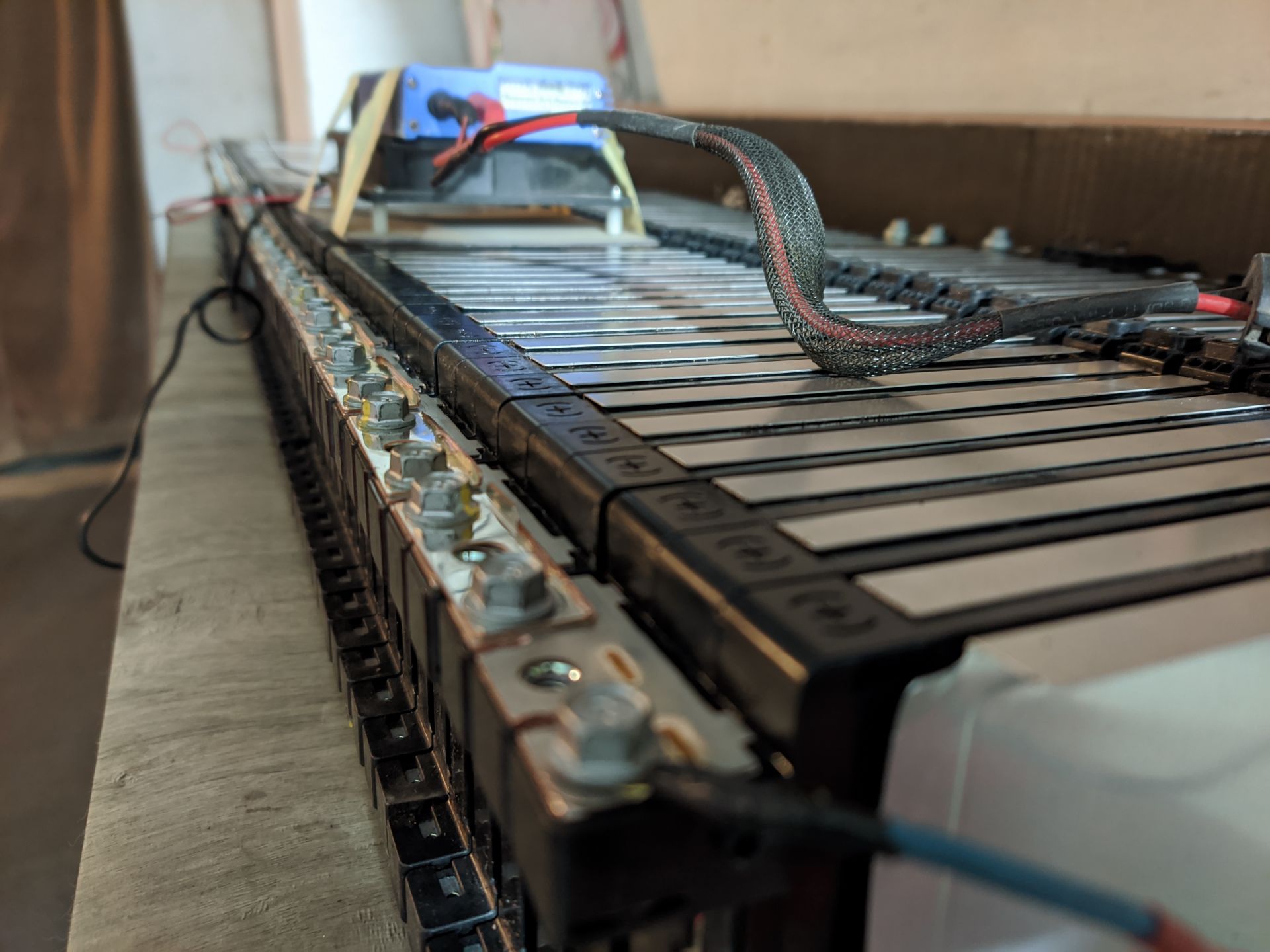

Тим часом зробив мега збірку у паралель 96p1s. 5760Аг :lol: Далі часу в мене не має нею займатися, нехай imax b6 потехеньку її заряджає, думаю як раз за пару місяців заряджу і коли піду у "відпустку", то займусь вже демонтажом старої батареї. Але думаю треба спочатку зарядити і зробити ящики, реалізувати підігрів і т.д.
Може хтось може конкретно сказати, яку довжину карбонового шнура потрібно на 400В, +- 20-25м достатньо, чи більше потрібно?
