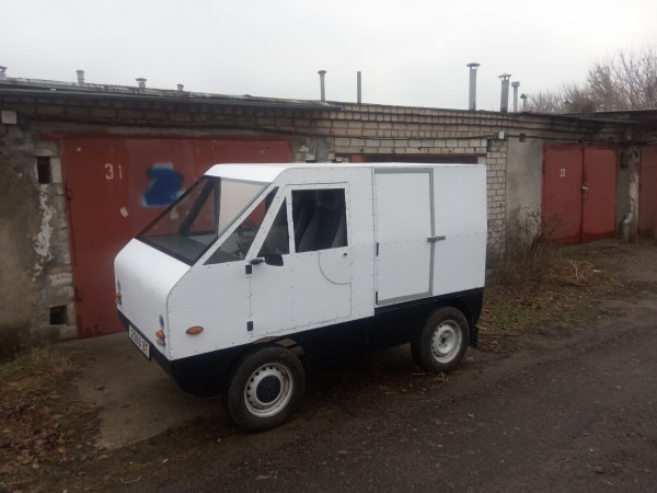

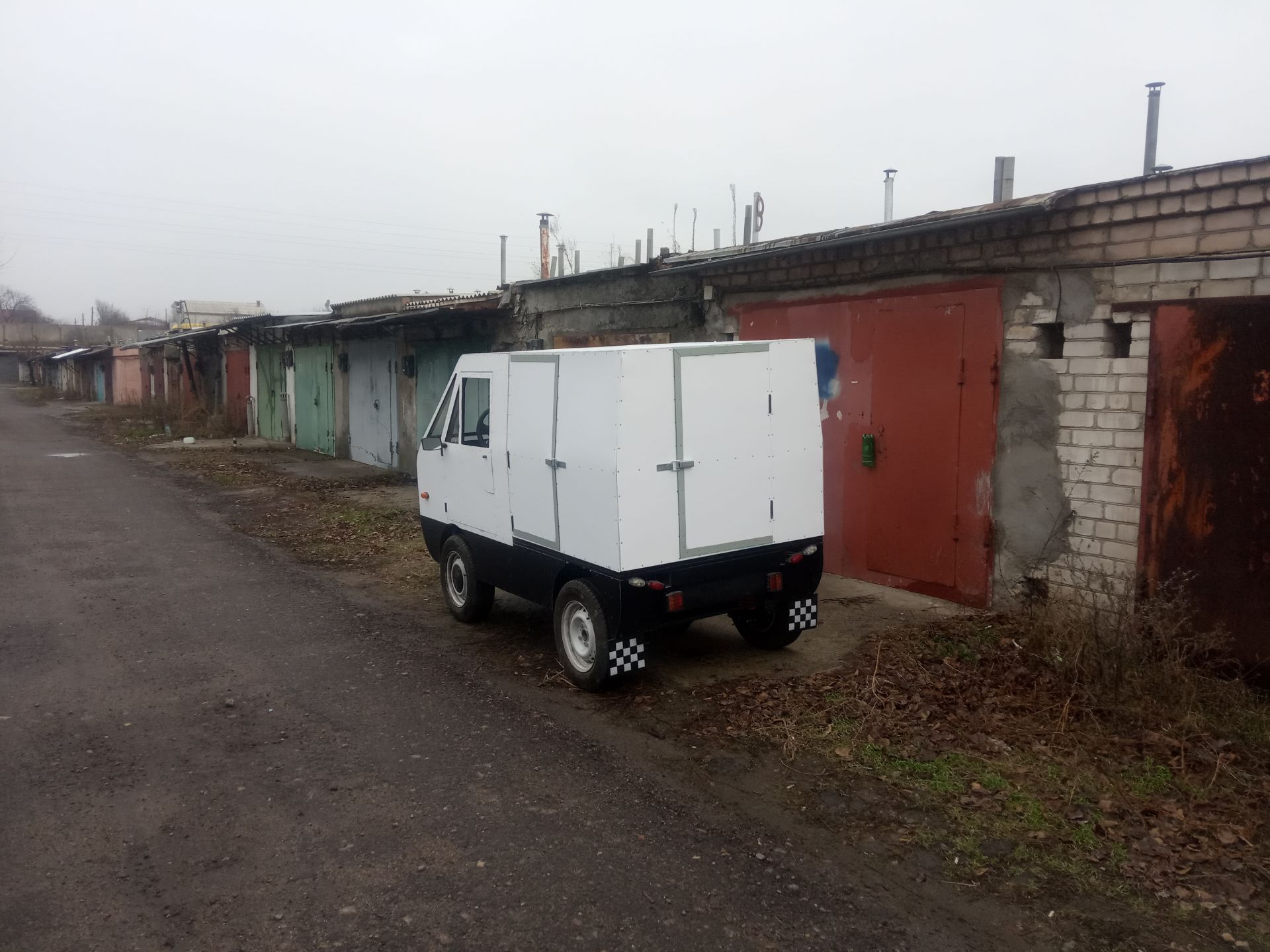

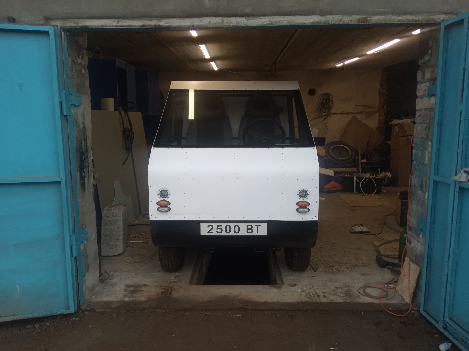

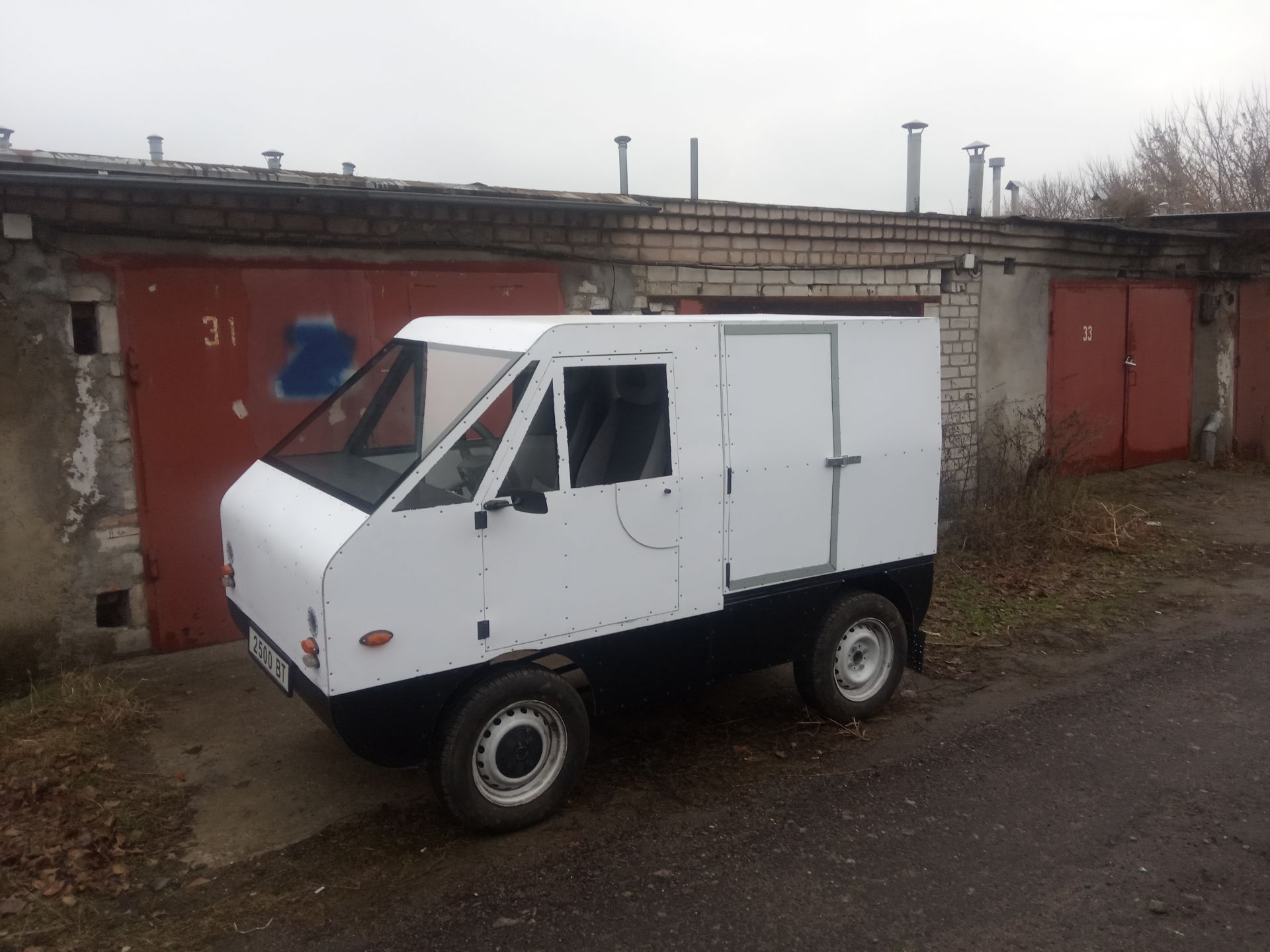

#113582Повідомлення 25 груд 2020, 20:12
Машина полностью готова, закончили монтаж проводки светотехники, установили термобудка и выехали кататься.
IMG_20201225_150240.jpg [ 228.62 КБ | Переглядів: 22189 ]
IMG_20201225_153230.jpg [ 306.77 КБ | Переглядів: 22189 ]
IMG_20201225_153243.jpg [ 258.25 КБ | Переглядів: 22189 ]
IMG_20201225_153253.jpg [ 320.38 КБ | Переглядів: 22189 ]
#113583Повідомлення 25 груд 2020, 20:51
Звідки: Троицк
Шота, низ машины где черным окрашено для полноты визуальной картины лучше в серый цвет покрасить, иначе на фото как будто низ "обрезан" (да и грязь при дождливой погоде меньш е заметна будет). И спереди на капот просится товарный знак изготовителя.
Востаннє редагувалось танго 26 груд 2020, 10:05, редаговано 2 раз(а).
