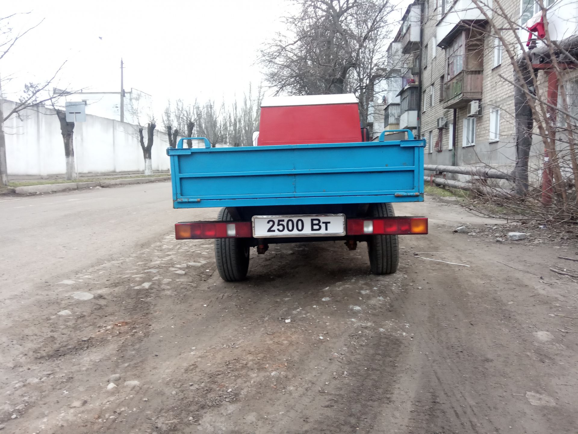

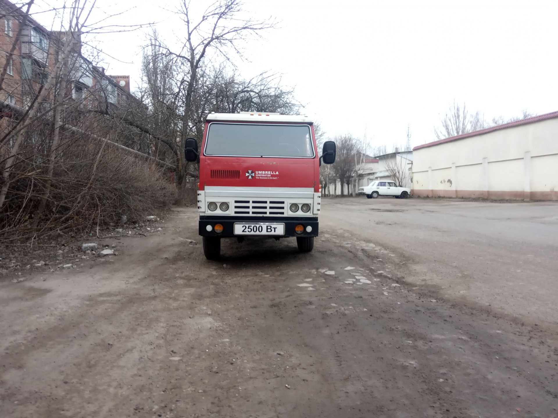

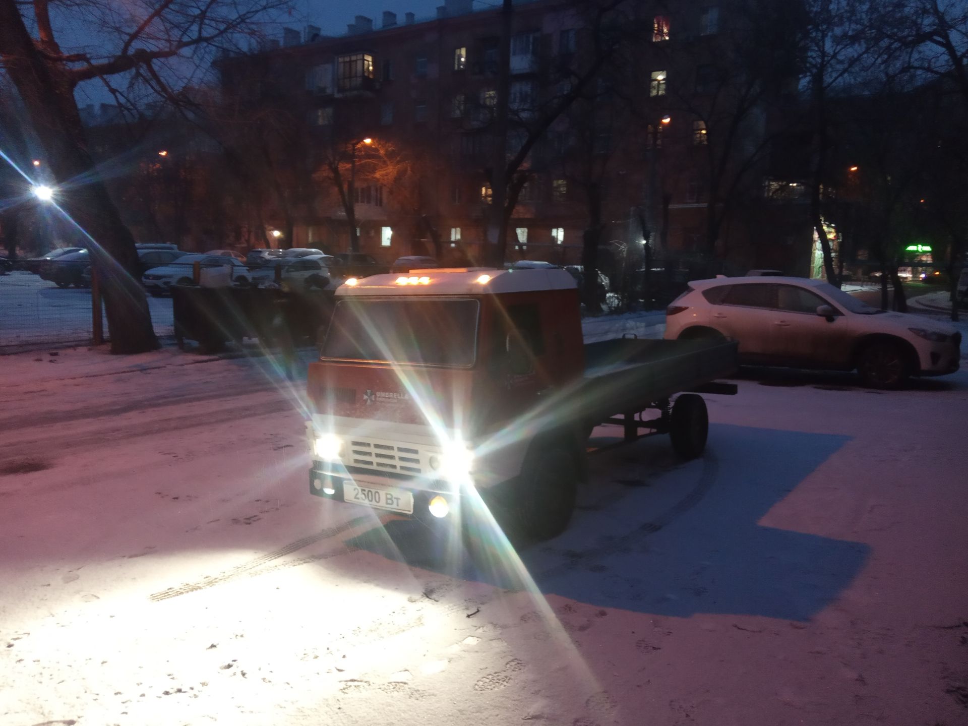

Вообще в Николаеве зима специфическая, снег явление нечастое, а вот дождь, грязь по колено, гололёд и лужи по пояс это нормальное явление. Так что это ещё и исследование поведения компонентов в экстремальных условиях. Машина эксплуатируется в любую погоду, каждый день.

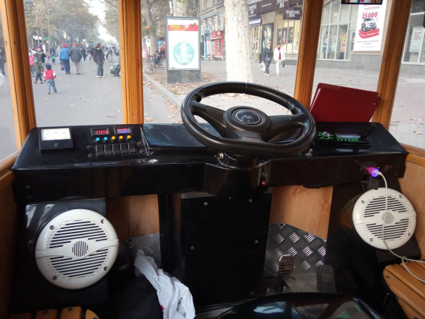

Вы меня не поняли, и не поняли зачем я это выложил)
#115100Повідомлення 12 лют 2021, 00:13
Нормальная машина сделана вот так, это наш трамвай и здесь всё сделано с нуля в 2015 и прекрасно работает. А на фото мой КАМАЗ, личный, и там сделано так, потому, что я так захотел!

В Николаеве пришла зима, появилась возможность сравнить поведение на снежной и скользкой дороге двух типов привода, оба задние, в одном случае это мост с электромотором и дифференциалом, в другом мост на двух мк. Как я и предполагал мост с мотором и дифференциалом потерпел полное поражение во всех дисциплинах, а именно: трогание с места на льду, заезд в гору по скользкой дороге, управляемость и противостояние заносу при езде по городу и даже способность ввести машину в управляемый дрифт. Оба моста были обуты в одинаковую резину, на мосту с МК никакого электронного дифференциала или чего либо подобного нет.
#115303Повідомлення 16 лют 2021, 12:28

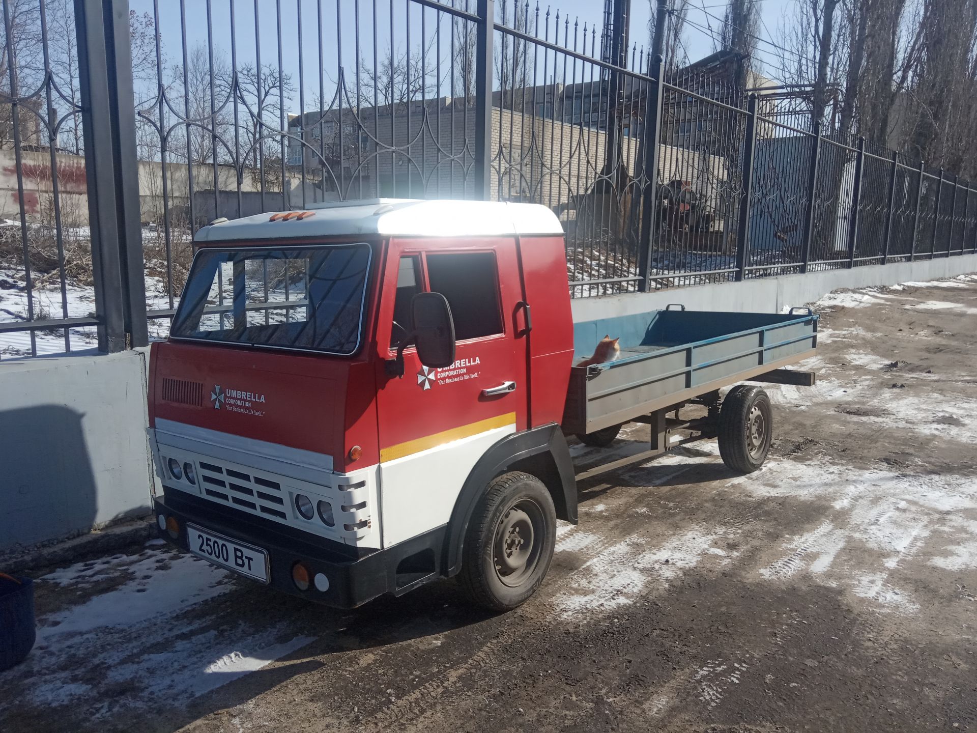

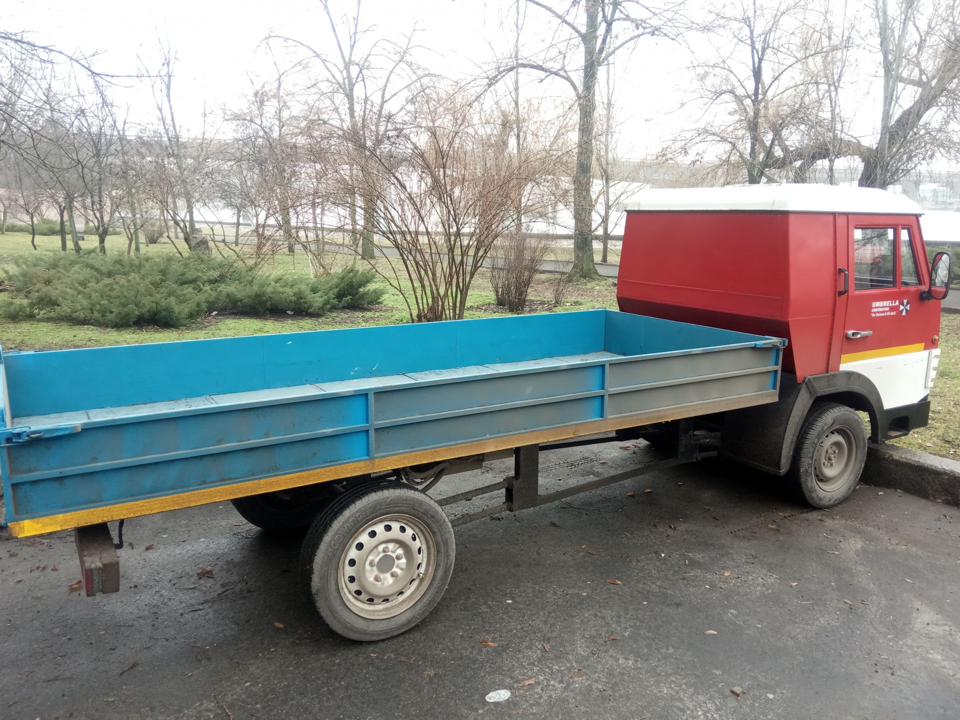

На выходных ездил в пригород 20 км от Николаева, по трассе уверенно иду 70 км/ч, легко обходя КамАЗы оригиналы)

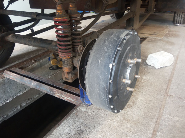

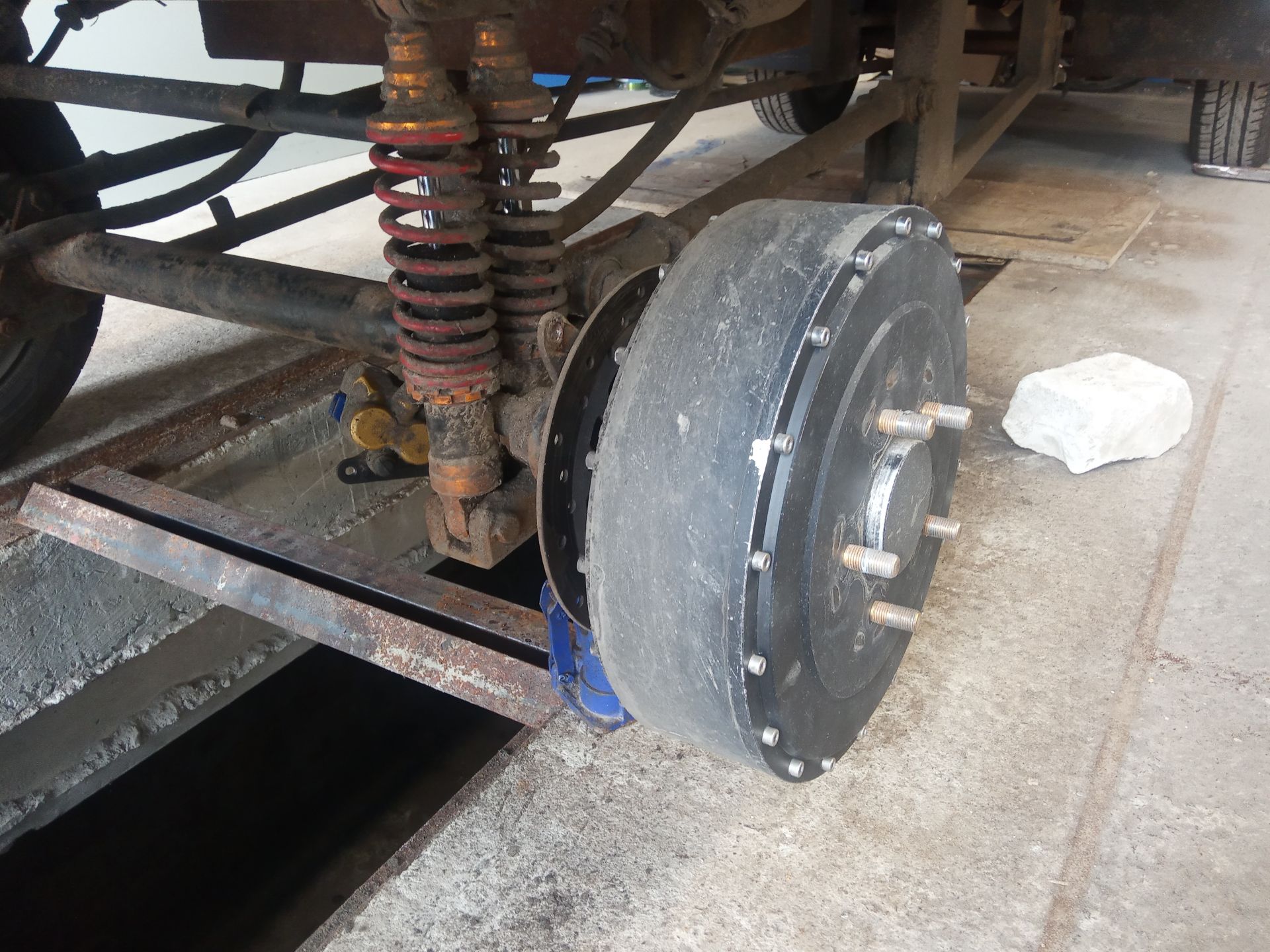

Сегодня меняли тормозные колодки на задних колесах (мк), сняли диск с МК, выглядит хорошо). Снял короткое видео, как легко крутится МК, несоизмеримо легче, чем приводное колесо на переднеприводной Шкоде, не говоря уже о заднеприводных машинах. Видел подобное видео в теме CoolOn а и сравнение с Лифом.
