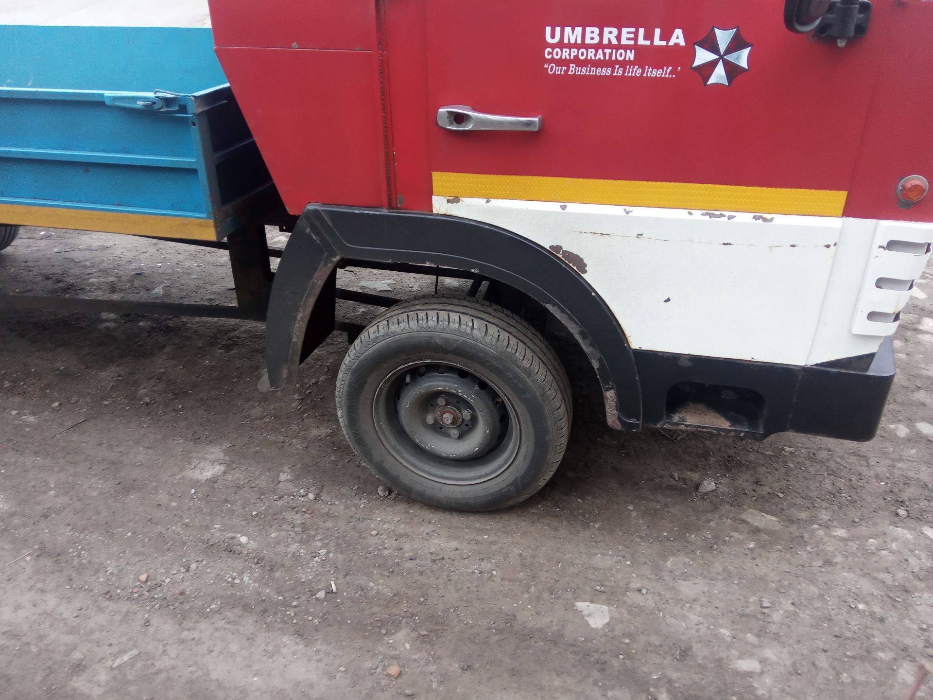

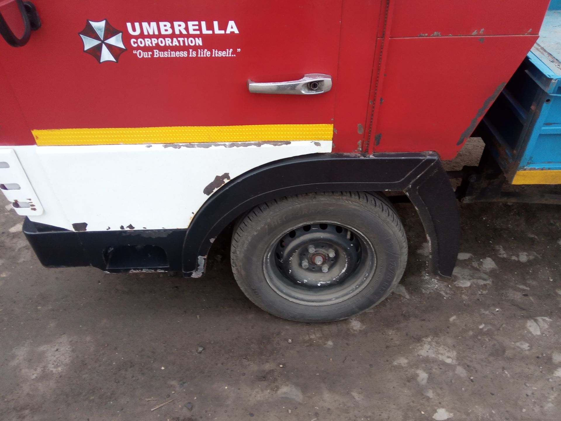

И вид с боку:
IMG_20210304_171732.jpg [ 351.59 КБ | Переглядів: 13749 ]
IMG_20210304_171745.jpg [ 265.14 КБ | Переглядів: 13749 ]

#115932Повідомлення 05 бер 2021, 06:38
Так грузовик уже не трёхкиловатный?
#115933Повідомлення 05 бер 2021, 07:37
Пятнадцатого марта исполнится ровно год, как он ездит на этих МК.
#115935Повідомлення 05 бер 2021, 10:48
Звідки: Minsk, Great Litva
Пошли ржаветь двери.... Нержавейка рулит однако. Не намного дороже бы вышло.
#115936Повідомлення 05 бер 2021, 11:04
Он после этой зимы весь облез, тк покрашен с баллончика без подготовки. В апреле-мае на двухлетие покрасим.

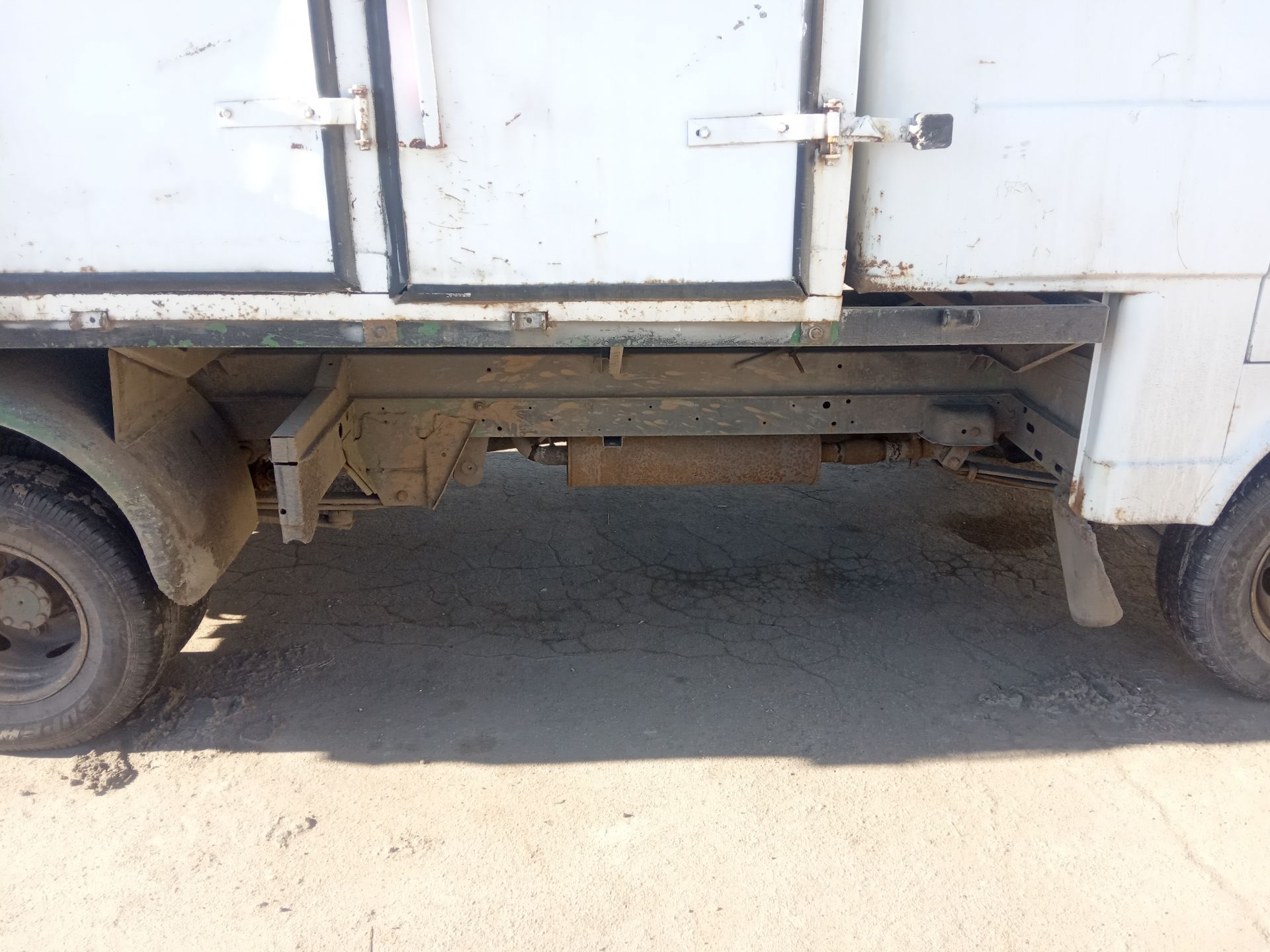

Сегодня у нас на предприятии увидел грузовик на базе Volkswagen LT и сразу вспомнил полемику, развернувшуюся в этой теме, в начале, относительно постройки рамы, крепления кабины и элементов подвески к ней. Итак, в Volkswagen LT рама сварная, крепление кабины к раме - сварка, единое целое, крепление задней подвески к раме - сварка, всё так же, как и а моем грузовичке. Грузовички на базе Мерседес спринтер, форд транзит и многие другие построены точно таким же способом и хорошо себя зарекомендовали в отличие от Газели, которая имеет клепаную гибкую раму, отдельно прикрученую к ней кабину, досточки и резиночки в местах крепления и ведёт себя на дороге как плохо управляемый дребезжащий и разлазиющийся холодец где все постоянно лопается и громыхает.

Мерседесы и Фоккефульфы созданы для Эуроаэйских дорог, потому они и сварные и без демпферованных кабин.
Когда то ехал в кабине груженого шлакоблоком Камаза.
При сьезде с асфальтовой дороги на колхозную было ощущение что груженый зад у него перевернется но в кабине чувствовали мы себя весьма сносно, иначе бы при жестком креплении кабины мы должны были бы нацепить танковые шлемы чтобы не расшибить головы.
#116108Повідомлення 09 бер 2021, 13:11
Только ходят по нашим дорогам грузовички на базе Volkswagen LT и Mercedes sprinter в сто раз лучше чем Газели и в кабине при езде по кочкам разница в комфорте колоссальная, в пользу иномарок.
#116109Повідомлення 09 бер 2021, 13:23
Фольксваген что на фото уже тридцать лет на наших дорогах и пятнадцать хлебовозкой у нас на заводе и рама и кабина целы, без единой трещинки, хлебный фургон на нем тоже живёт и здравствует ТК никто его не крутит. А на газелях хлебные фургоны разлазятся тк никчемная рама перекладывает на них нагрузку на скручивание. А работают в одинаковых условиях на наших дорогах.
#116110Повідомлення 09 бер 2021, 13:40
Звідки: Николаев
+1, сам не раз наблюдал газельки с будками разные, жалкое зрелище, ржавое все, будка перекошена :(
#116112Повідомлення 09 бер 2021, 14:49
Я бы добавил, что дело не только и не столько в отдельной раме, как в качестве изготовления, конструкторской проработки и качества материалов. Рамные автомобили тоже могут быть надёжны и комфортны, просто для таких машин это решение сегодня не имеет смысла.
#116114Повідомлення 09 бер 2021, 15:28
Звідки: Ярославль
Дякував (ла) 0 Подякували 202
Я обратил внимание на современную тенденцию крепления надстроек к раме грузовой машины.
Дело в том, что рама грузовика должна быть упругой и работать на скручивание. Их для этого делают из хромванадиевой стали или аналога. Рама постоянно играет и деформируется. Надстройка же бывает очень жесткой. Раньше делали просто - крепили через деревянные прокладки к раме, т.е. почти жестко. Но тогда рама начинала усиленно изгибаться между кузовом и кабиной и трескалась. Сейчас жесткую надстройку крепят жестко в задней части рамы, а ближе к кабине рама надстройки и автомобиля образует зазор, и стоят несколько соединений из стержней, с пружинами сжатия. Таким образом длина участка, на котором деформируется рама становится больше и вероятность образования усталостных трещин становится меньше.
#116116Повідомлення 09 бер 2021, 16:16
Мій електротранспорт: COOLON
Хочу електротранспорт: COOLON
Да безразницы какая рама. вобще сравнивать с европейцами некоректно. там сталь 800кгс на мм на разрыв. но при этом приличный модуль упругости. Вопрос же контроля. Посмотрите какая сталь используется. какие модули упругости и моменты. Посмотрите режимы доп обработки , отжиг а потом упрочнение. Вопрос контроля сварных швов открыт. вопрос труб из нормального материала открыт. какой кстати материал ? Мы использовали ст20 и сталь 09г2с . но они уступают сталям европейцев причем прилично. ну и клепка значительно проще контролируется.
CEO COOLON MOTORS
https://coolonmotors.com
#116117Повідомлення 09 бер 2021, 16:22
На мерсах рамы отгнивают как раз в месте присоединения кабины. Практически любой мерс 410 уже переварен и не раз. У нас на фирме такой был, я на нем ездил в москву, владимир, раму дважды переваривали. До этого работал на оконной фирме, там было два мерса с дублькабинами, тоже все ломаные. С одной стороны сломаной ездил Минск-Витебск-Минск снимать с учета. Больше 50кмч не рискнул. Даже фотки где-то остались этой ломанной рамы. Они коробчатые, выгнивают изнутри.
