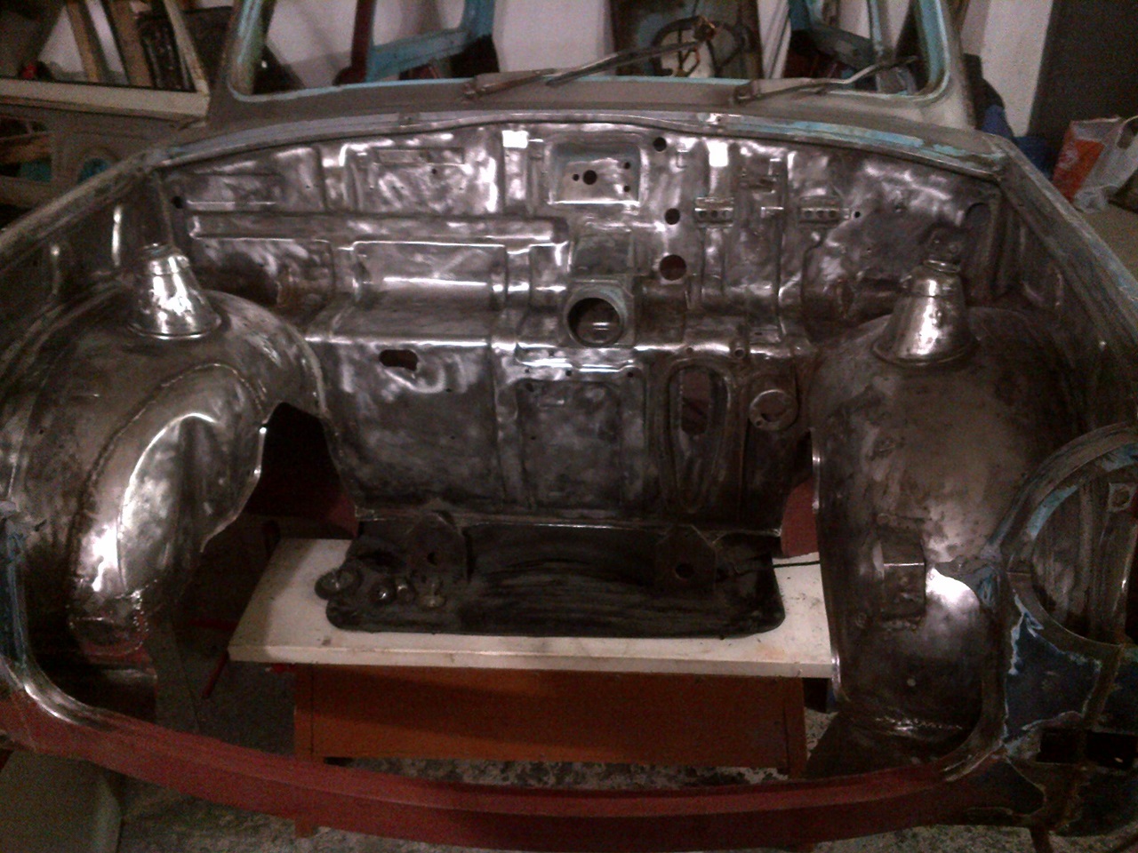

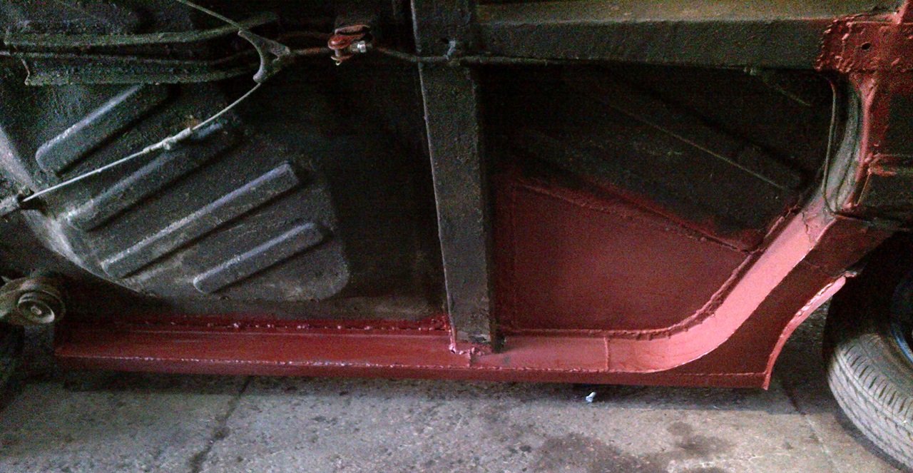

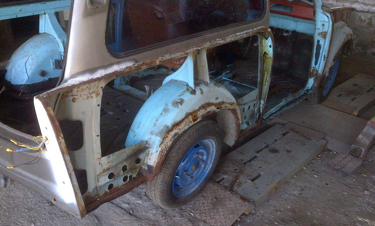

Июнь 2013 года

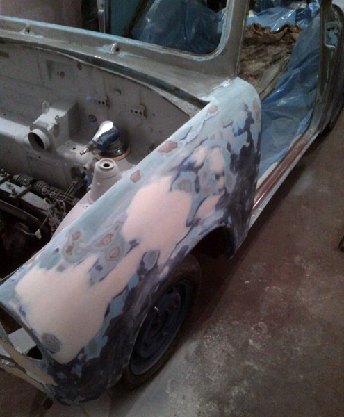

Старт работ по кузову.
IMG-20130529-00306.jpg [ 454.45 КБ | Переглядів: 13217 ]
IMG-20130618-00354.jpg [ 365.85 КБ | Переглядів: 13217 ]
Simferopol'-20130814-00400.jpg [ 367.59 КБ | Переглядів: 13217 ]
Simferopol'-20130908-00441.jpg [ 414.63 КБ | Переглядів: 13217 ]
IMG-20131025-00473.jpg [ 364.83 КБ | Переглядів: 13217 ]
IMG-20131028-00475.jpg [ 762.03 КБ | Переглядів: 13217 ]

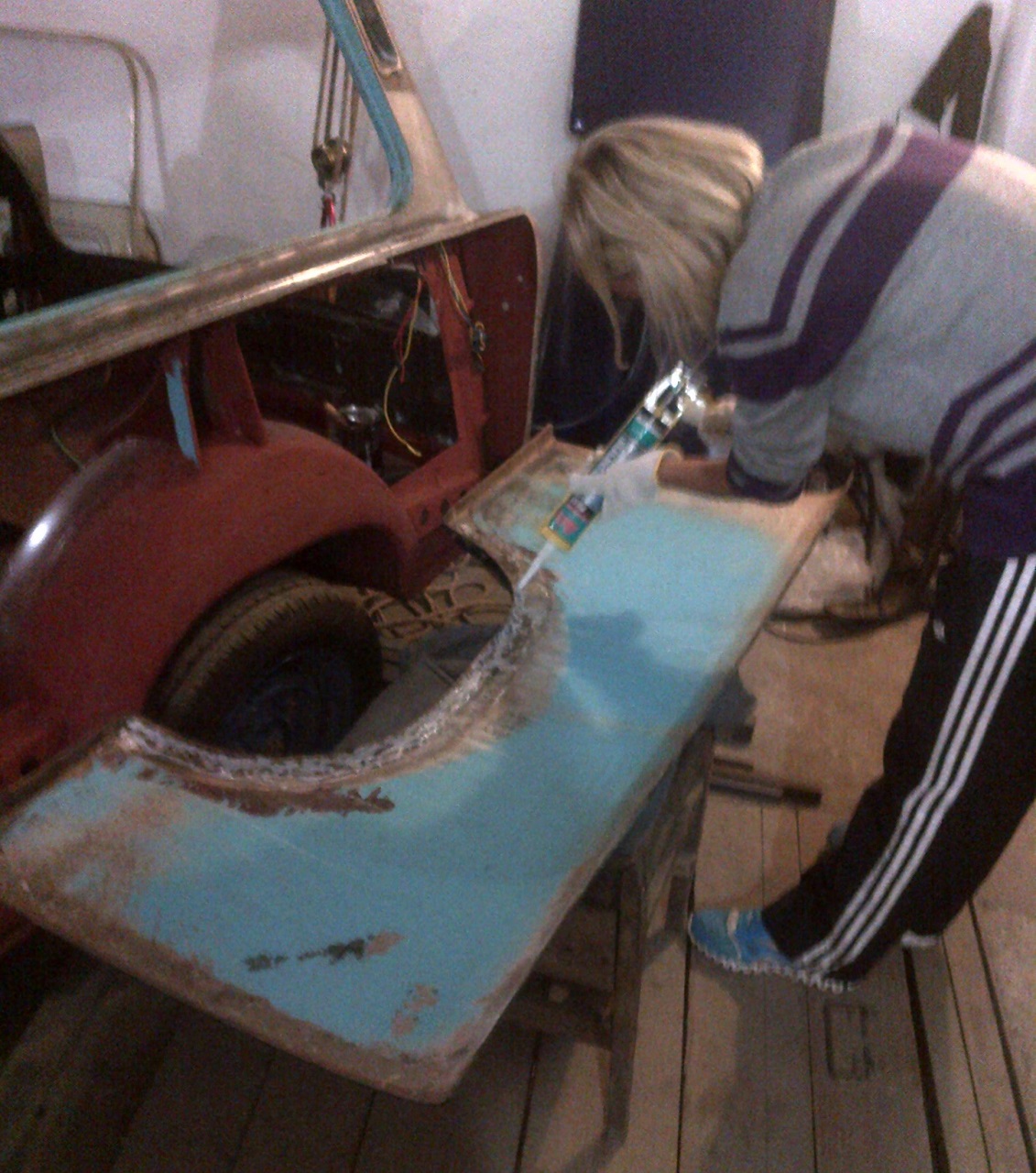

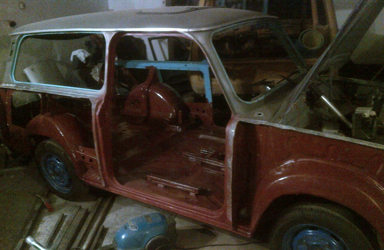

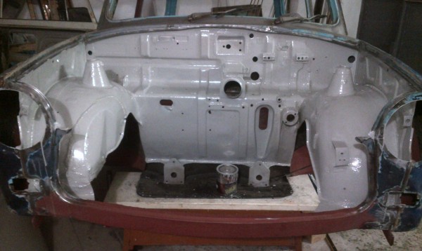

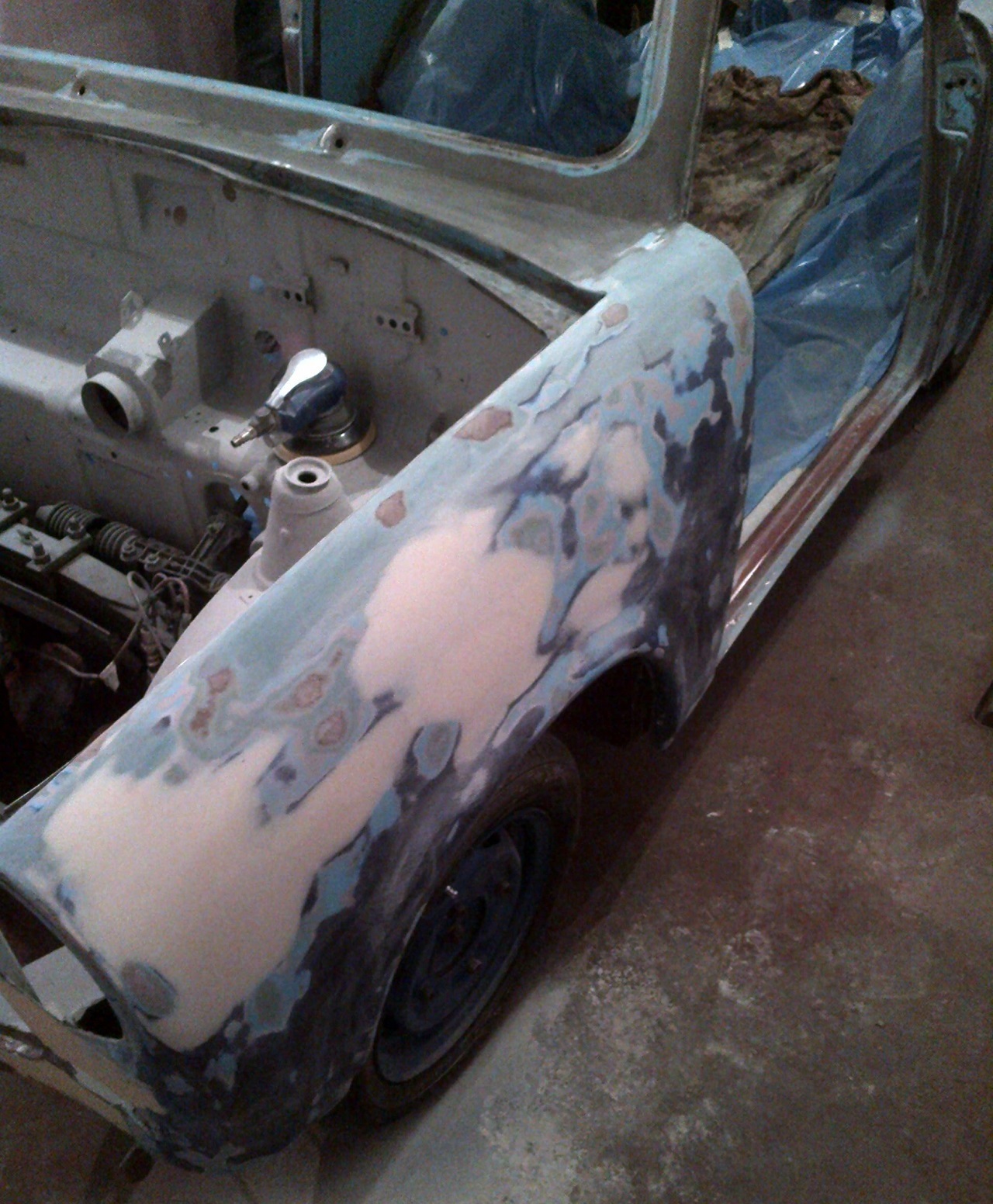

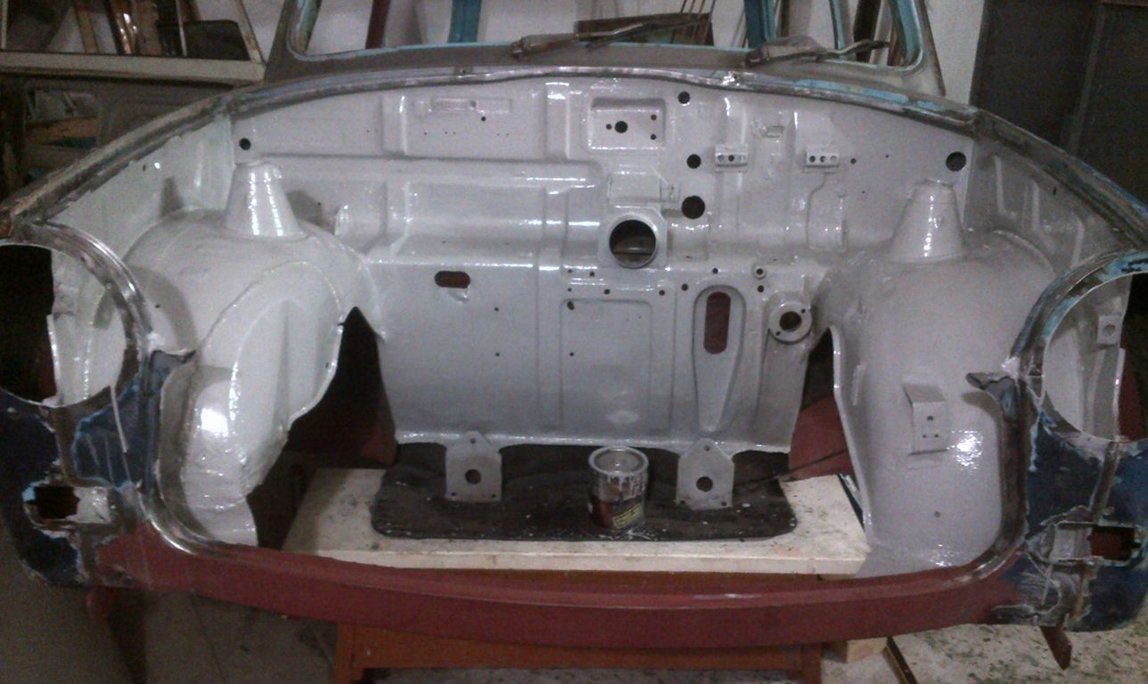

Переварена вся "юбка" кузова, заменены пороги и нижние части проемов дверей, передние подкрылки и передняя балка.
Очищено до металла подкапотное пространство, швы и щели обработаны шовным герметиком, прогрунтованы. Полости залиты мовилем. Машина переехала в гараж, где были одеты дуропластовые панели кузова.

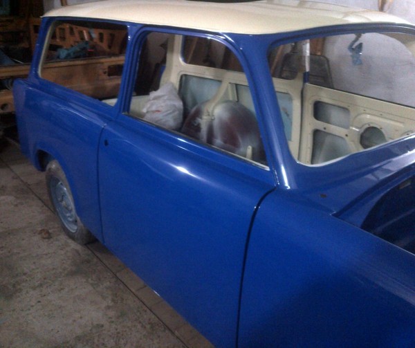

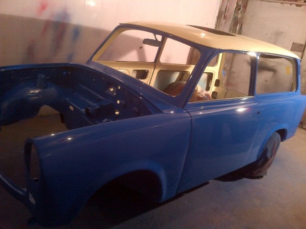

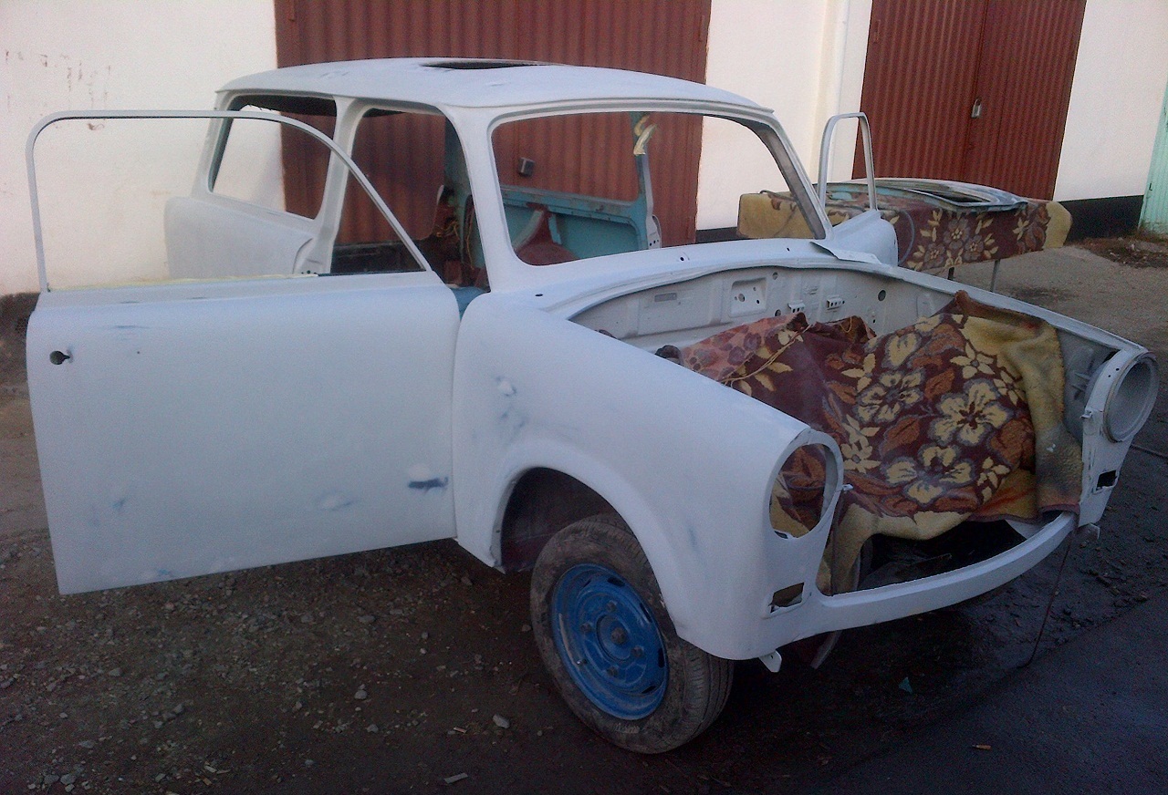

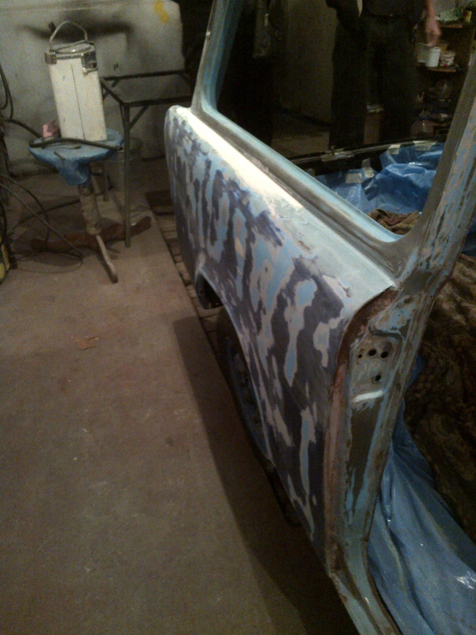

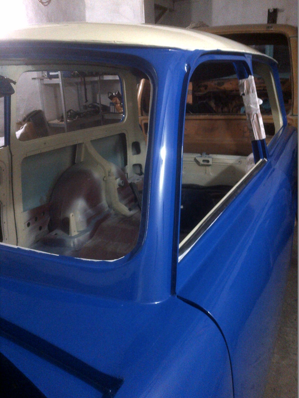

Долго длились поиски хорошего маляра, готового взяться за выготовление и покраску подобного авто, одни не хотели браться, другие "заворачивали" суммы, ставящие под сомнение их психическое здоровье.

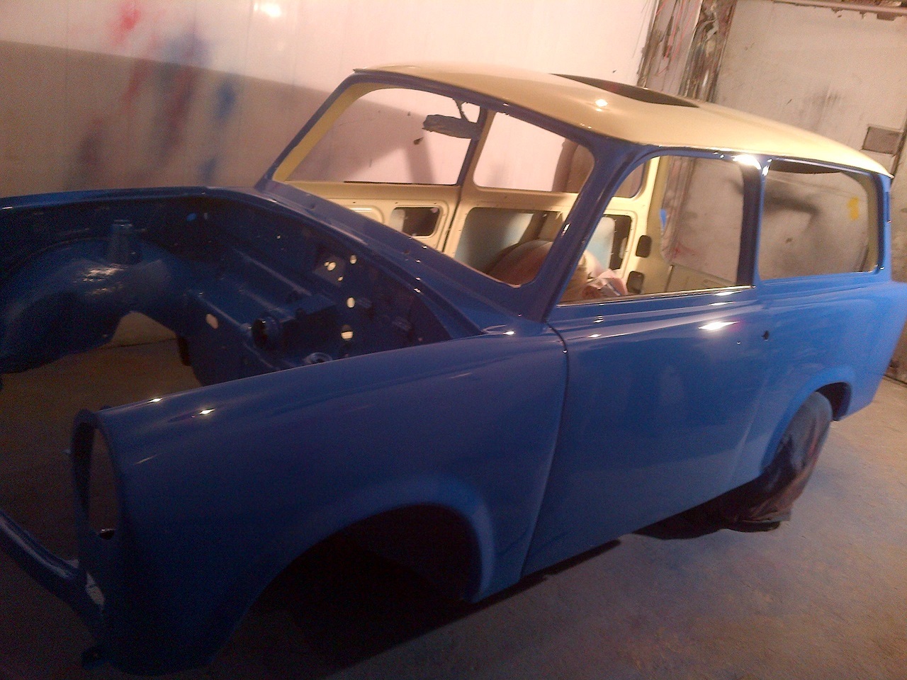

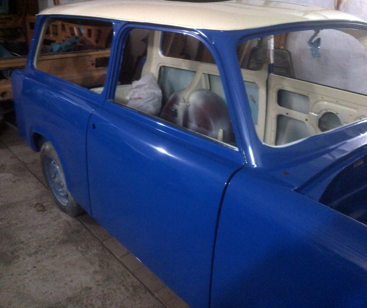

К концу октября 2013 года поиски увенчались успехом, Алексей сразу произвел впечатление профессионала. Осмотрел машину, задал несколько вопросов оценил работу и предупредил, что берется только потому, что ему интересно быть причастным к постройке электромобиля! Что работа достаточно специфичная и она займет от 2-х недель до месяца. В работе у него был заказ и он назначил дату 28 октября. Машина была взята в работу точно в срок. К моменту передачи машины, я был удивлен тем, что Алексей уже знал о Трабантах почти все, а о материале "дуропласт" куда больше чем я! Он взял на пробу 3 разных шпатлевки опробовал их на поверхности крыла и подобрав лучшую приступил. Работа закипела!
IMG-20131107-00497.jpg [ 343.55 КБ | Переглядів: 13217 ]
IMG-20131107-00498.jpg [ 539.28 КБ | Переглядів: 13217 ]
IMG-20131124-00521.jpg [ 395.65 КБ | Переглядів: 13217 ]
За пару дней до покраски была куплена краска и лак.
IMG-20131121-00518.jpg [ 218.91 КБ | Переглядів: 13217 ]
И вот долгожданный момент! Меньше чем через месяц, Трабант покрашен и отлакирован!
IMG-20131126-00523.jpg [ 375.84 КБ | Переглядів: 13217 ]

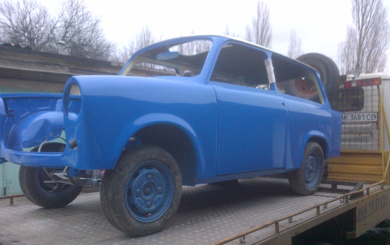

На эвакуатор....
IMG-20131201-00533.jpg [ 357.31 КБ | Переглядів: 13217 ]
И вот мы в родном гараже!
Simferopol'-20131201-00534.jpg [ 367.48 КБ | Переглядів: 13217 ]
Simferopol'-20131201-00535.jpg [ 338.95 КБ | Переглядів: 13217 ]
Ждем салон из пошива! 3 раз переделывают и исправляют, а я неустанно езжу, нахожу "грешки"...

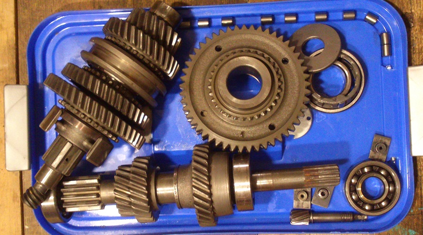

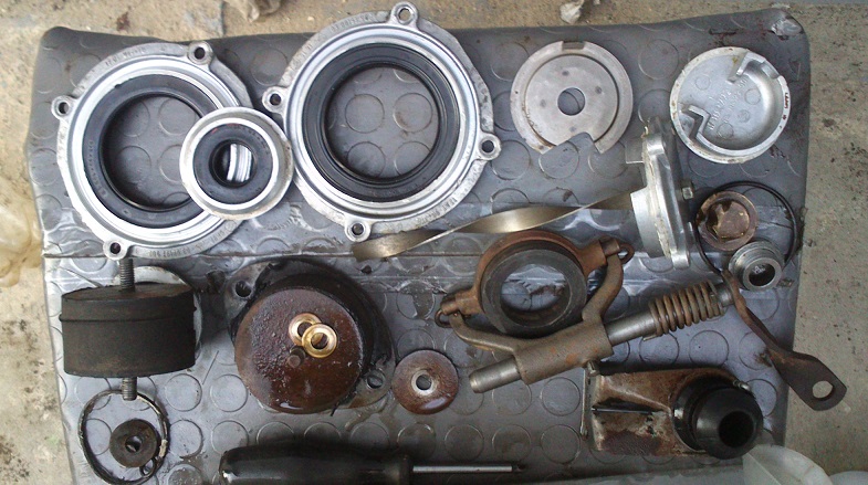

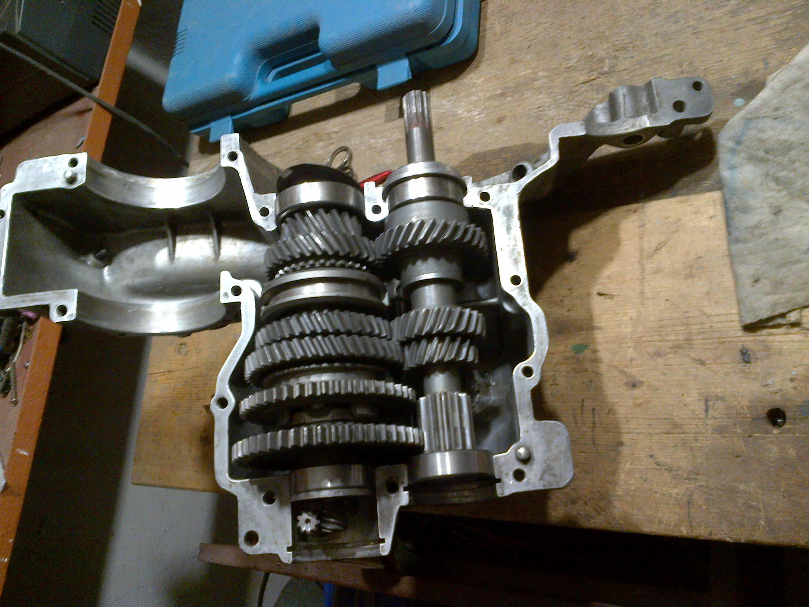

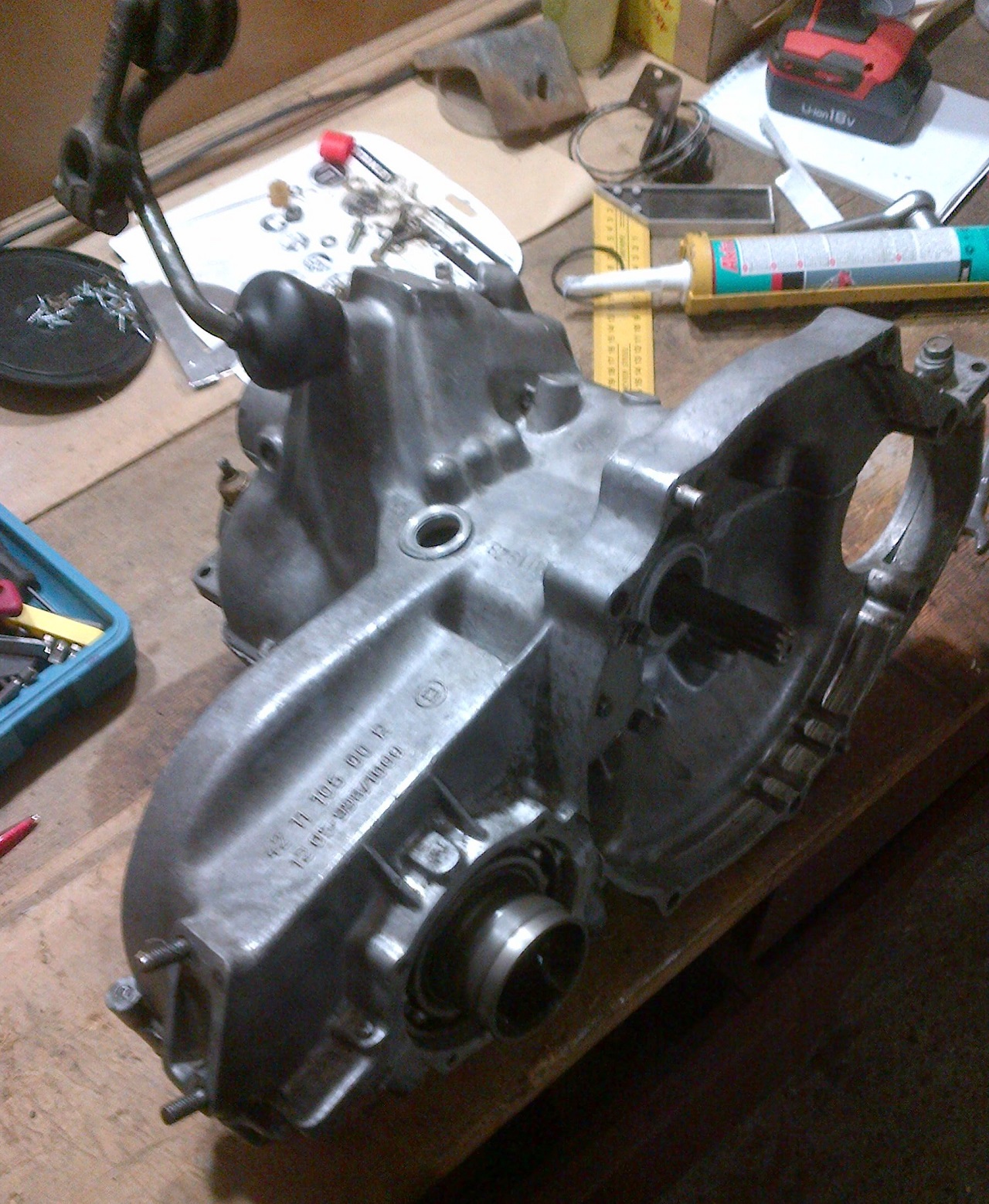

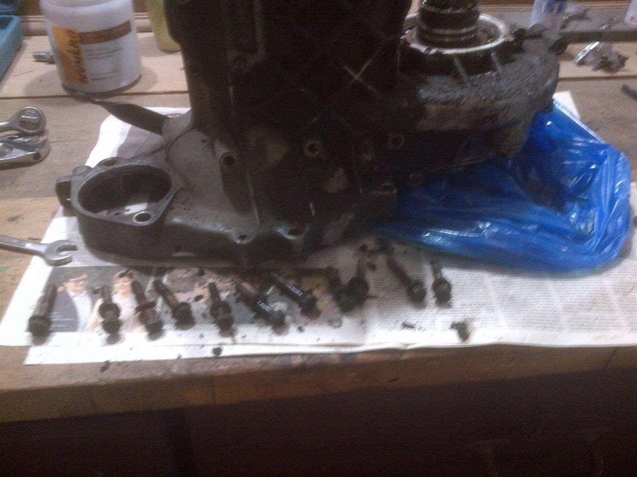

Пока машина была в покраске, занимался КПП и передней подвеской!
Simferopol'-20130922-00451.jpg [ 523.35 КБ | Переглядів: 13187 ]
Simferopol'-20130922-00454.jpg [ 887.23 КБ | Переглядів: 13187 ]
DSC_1151.jpg [ 166.28 КБ | Переглядів: 13187 ]
DSC_1150.jpg [ 194.34 КБ | Переглядів: 13187 ]
Simferopol'-20131105-00495.jpg [ 681.05 КБ | Переглядів: 13187 ]
Simferopol'-20131108-00500.jpg [ 643.11 КБ | Переглядів: 13187 ]
В целом КПП в отличном состоянии!
После сборки произошел забавный случай! )
Были с Аленкой в гараже, она попросила объяснить как устроена и работает КПП, начал объяснить... упс... понял что не правильно собрал! )) Хорошо, что герметик не успел высохнуть, перебрал, все работает отлично! Вот вам и польза от женщин в гараже!)

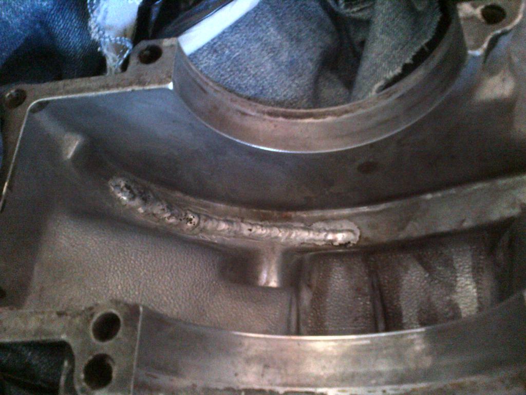

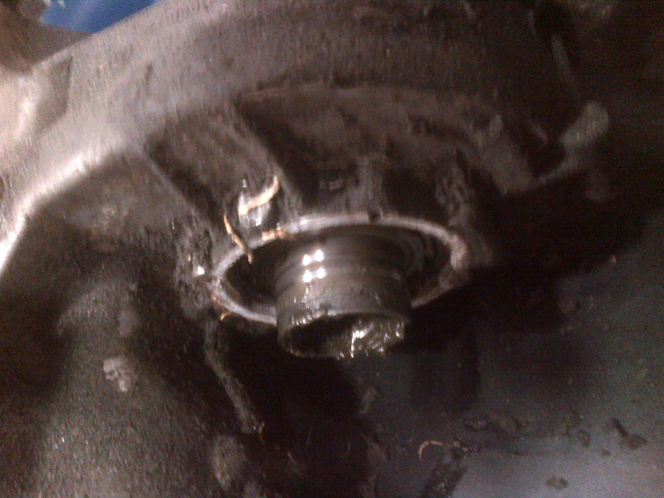

После разборки КПП была выявлена трещина в нижней части, была аккуратно заварена в аргоновой среде.
IMG-20131030-00476.jpg [ 108.83 КБ | Переглядів: 13185 ]

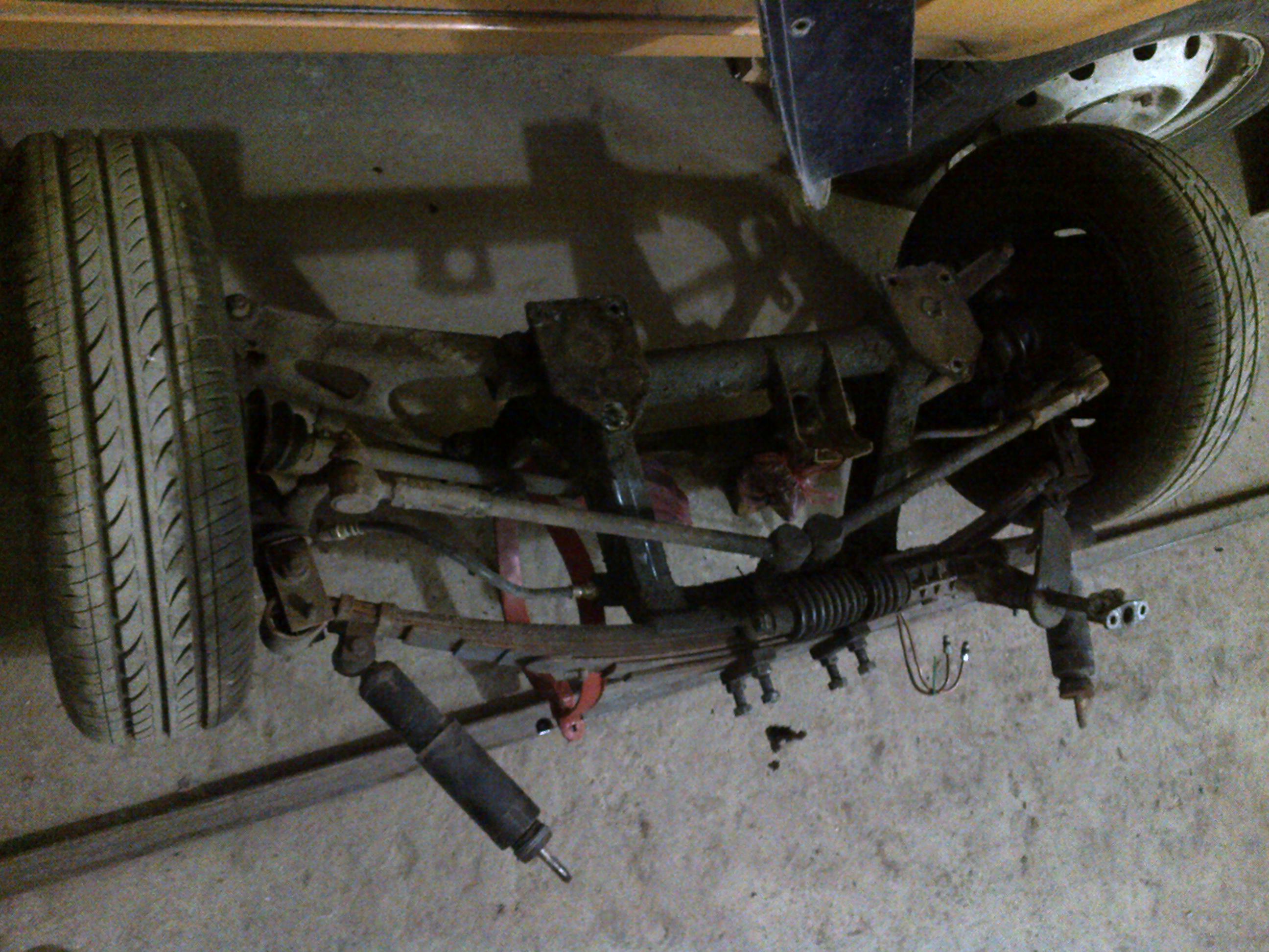

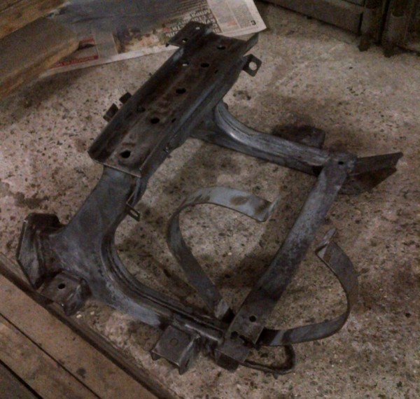

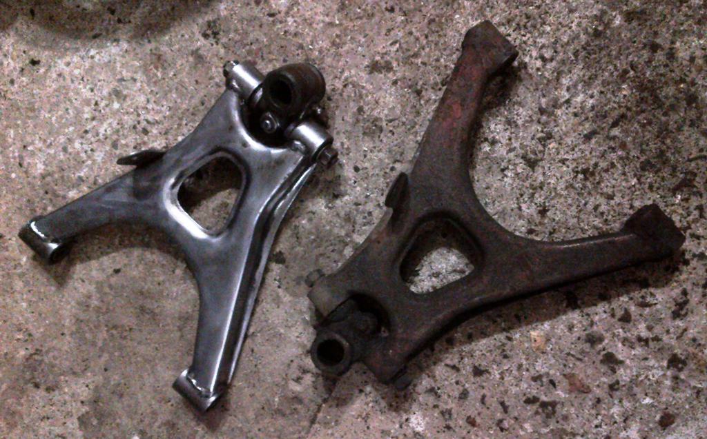

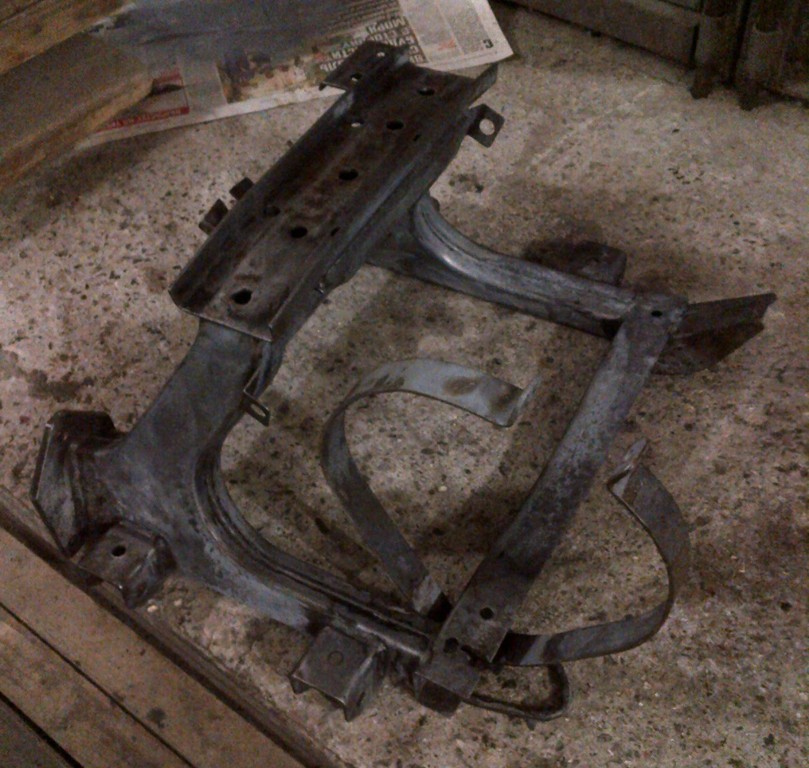

По передней подвеске.
IMG-20131008-00462.jpg [ 556.57 КБ | Переглядів: 13261 ]
Была выявлена причина горизонтального шата в подвеске и масляной грязи на КПП и в подкапотном пространстве. Первое по причине разбитых капралоновых муфт на нижних шкворнях поворотных кулаков. Второе по причине 1,5 литров отработки в раме передней подвески :) щедро залитых Сергеем Чернявским в антикорозийных целях.
Шкворни и втулки заказаны через коллегу Алабина, как и ряд других дефицитных мелочей! Огромное ему спасибо! Рама подвески, нижние рычаги вычищены до металла, готовятся к покраске.
Simferopol'-20131031-00480.jpg [ 163.83 КБ | Переглядів: 13261 ]
Simferopol'-20131031-00479.jpg [ 135.25 КБ | Переглядів: 13261 ]
Из рессоры были удалены два верхних листа, экспирементально установленные Сергеем, оставлены только штатные.

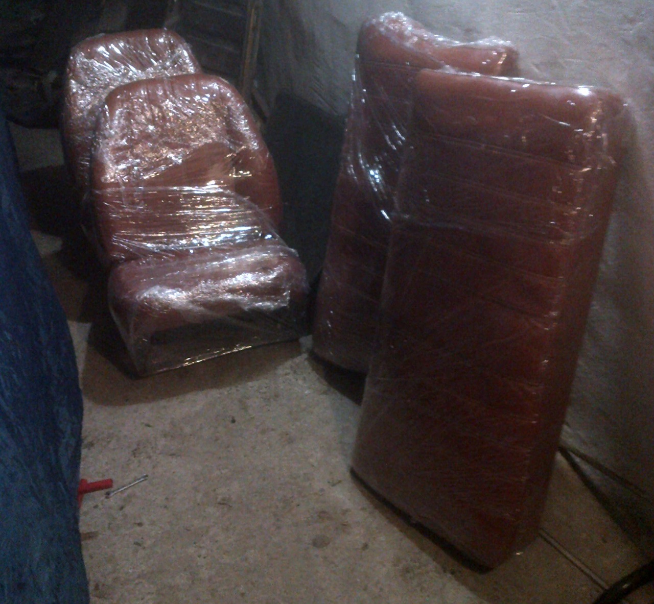

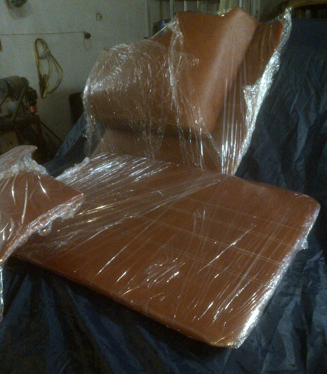

Приехал Салон!!! 8O
Передние сиденья, задний диван и спинка, карты передние и задние!
В сиденья и спинки передние и задние вшиты подогревы!
(Максимальное общее потребление 280 Вт) У подогревов 8-ми позиционное переключение, цветная индикация нагрева, защита от КЗ, таймер 30 минут на отключение при максимальной нагрузке.) Из дизайна задних карт удалены пепельницы! Курению НЕТ! :maul:
Simferopol%27-20131227-00562.jpg [ 381.52 КБ | Переглядів: 13261 ]
Simferopol%27-20131227-00566.jpg [ 424.22 КБ | Переглядів: 13261 ]
Все из натуральной кожи... :ja: :irre:

Rule-X писав(ла):
Неужели?! Говорят, кожаный салон непрактичен. Только для выпендрёжа. Или это не так?
 Заголовок повідомлення: Re: Trabant EV (Киев от Rule-X)
#850Повідомлення 18 січ 2014, 23:06
Звідки: Киев / Симферополь
Так говорят, в основном, те у кого он из тряпочки.
У кожаного салона есть только один минус, он зимой холодный.
Эта проблема у меня решена. А в остальном он не пачкается, не собирает пыль, ему не нужна химчистка, он дышит (это ж не кожзам) элегантен и удобен приятен на ощупь.

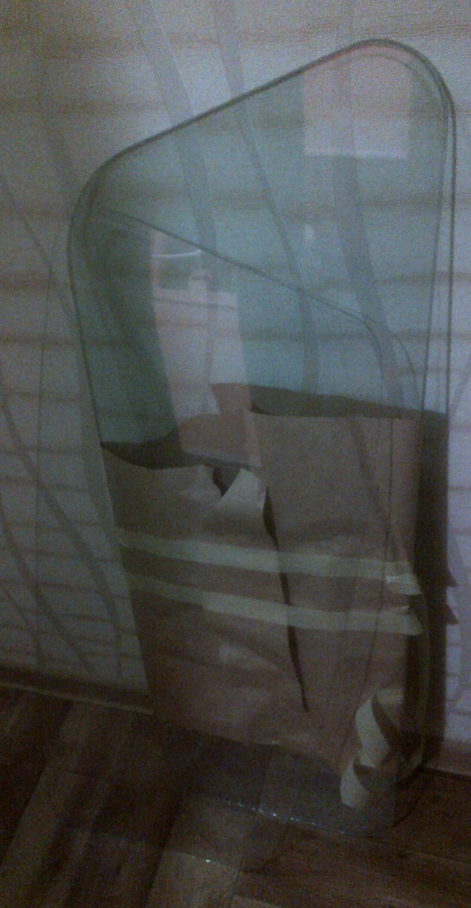

На днях отмыл от старой тонировки заднее и боковые стекла.
Делал это так. В ванную на дно подложил мягкую тряпку, поставил на нее стекло, и лил горячую воду, около 1-2-х минут. Потом аккуратно подковыривал и обильно поливая место отслоения водой из душа аккуратненько тянул. Таким образом клей весь остался на пленке. Где пытался отодрать насухо клей оставался на стекле. Были участки где пленка была очень хрупкой, там использовал лезвие от контурного ножа, но с лезвием нужно очень осторожно, т.к. можно поцарапать стекло.

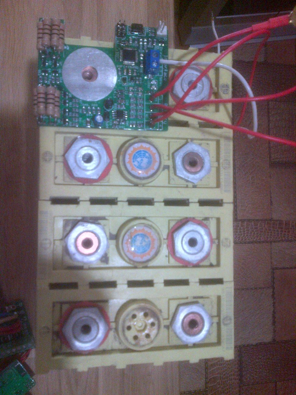

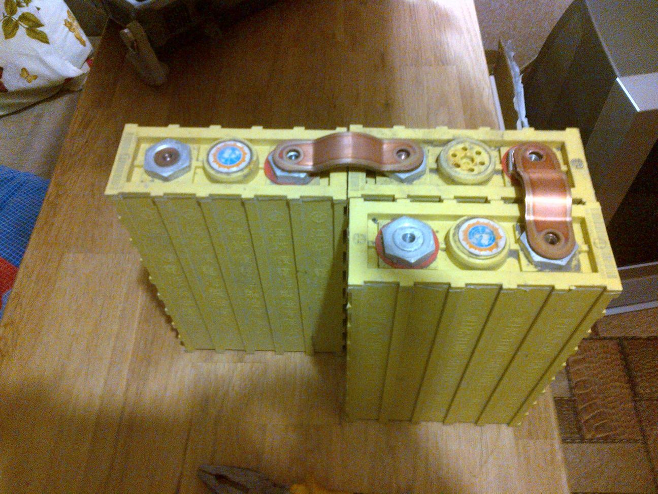

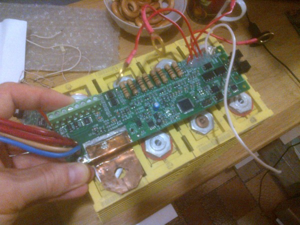

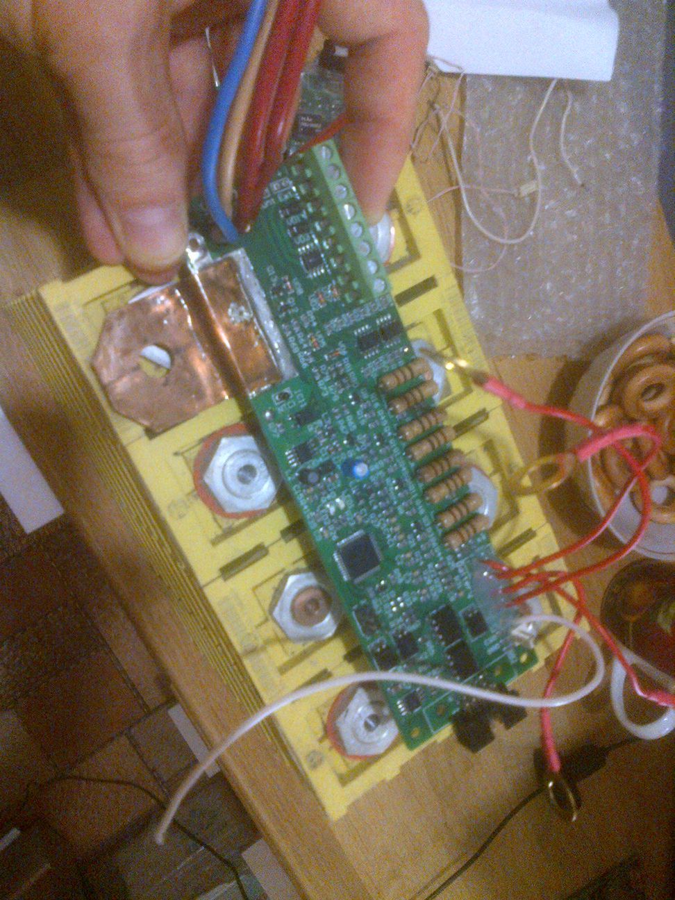

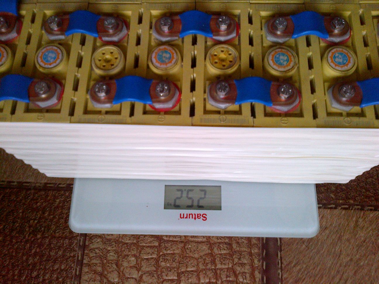

По просьбе Юры выкладываю фото относительных размеров модулей его БМС и 40АЧ Винстонов.
Simferopol'-20140120-00574.jpg [ 823.59 КБ | Переглядів: 13141 ]
Simferopol'-20140120-00577.jpg [ 879.29 КБ | Переглядів: 13141 ]
#904Повідомлення 20 січ 2014, 22:20
Так хлипко смотрится мелкая электроника по сравнению с мощными контактами на сотни ампер {trans}

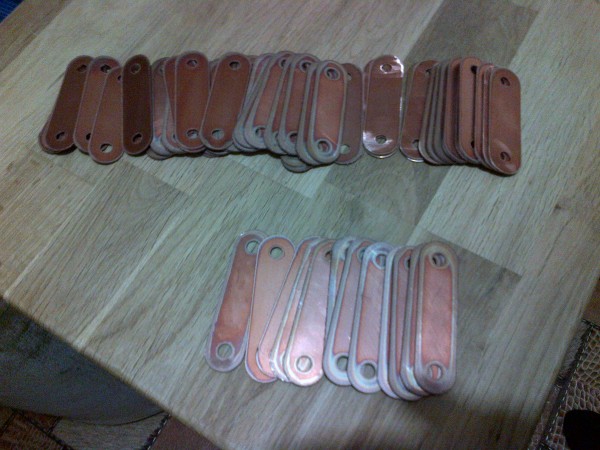

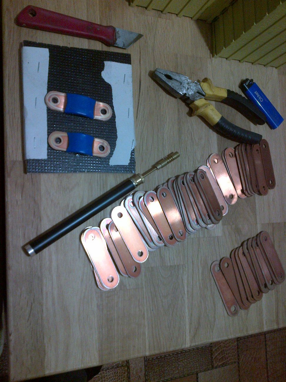

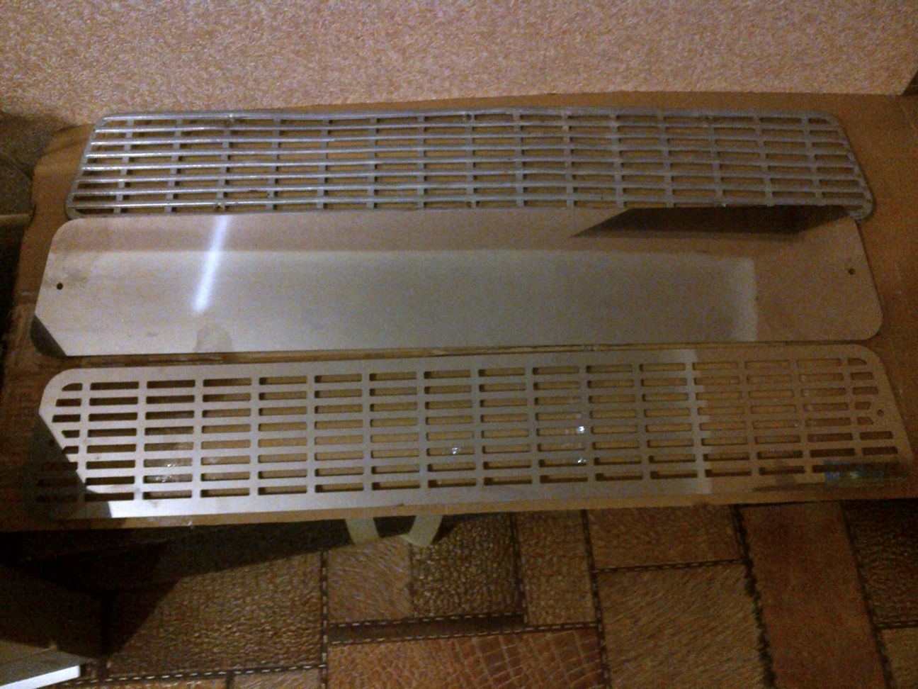

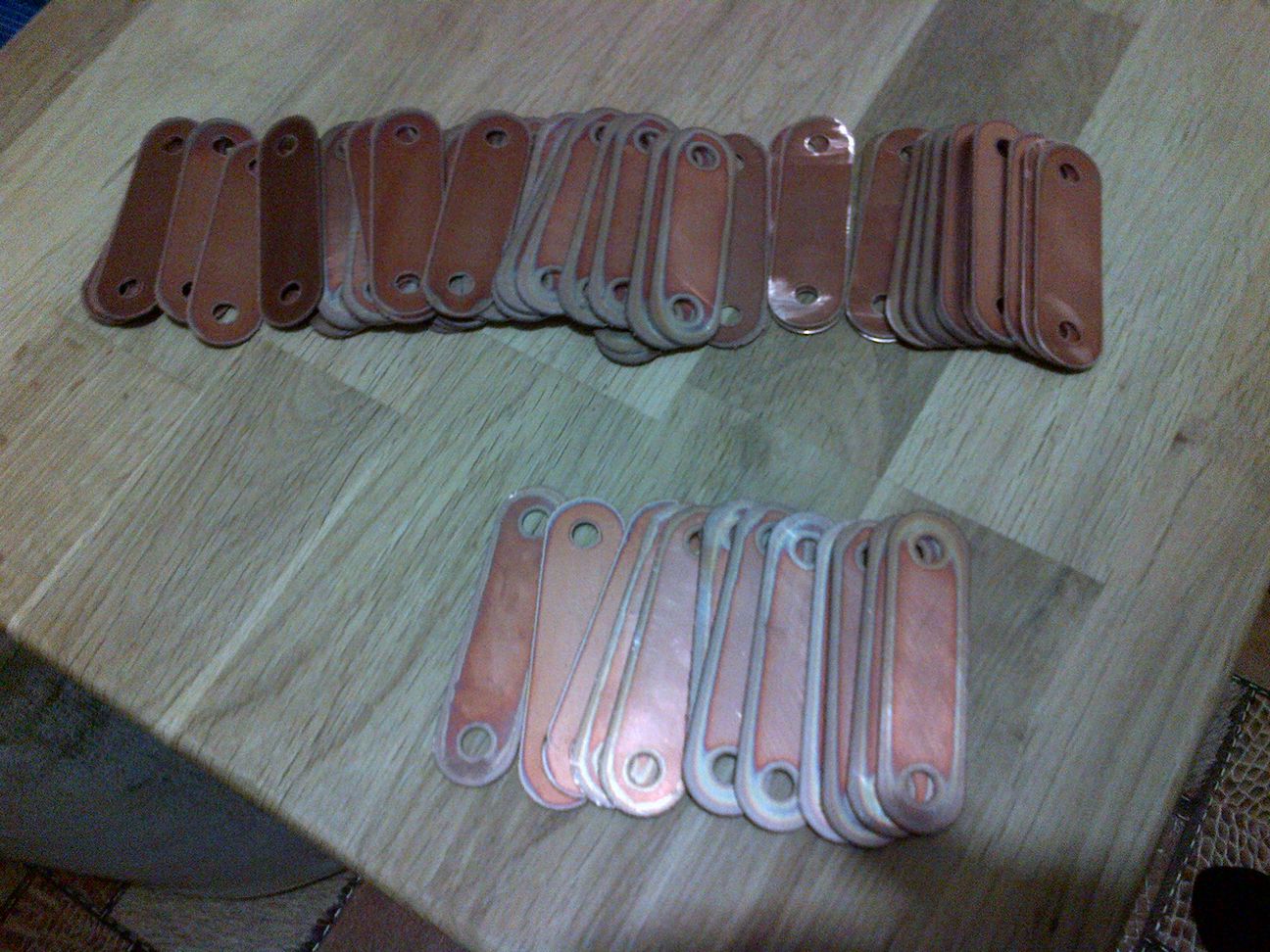

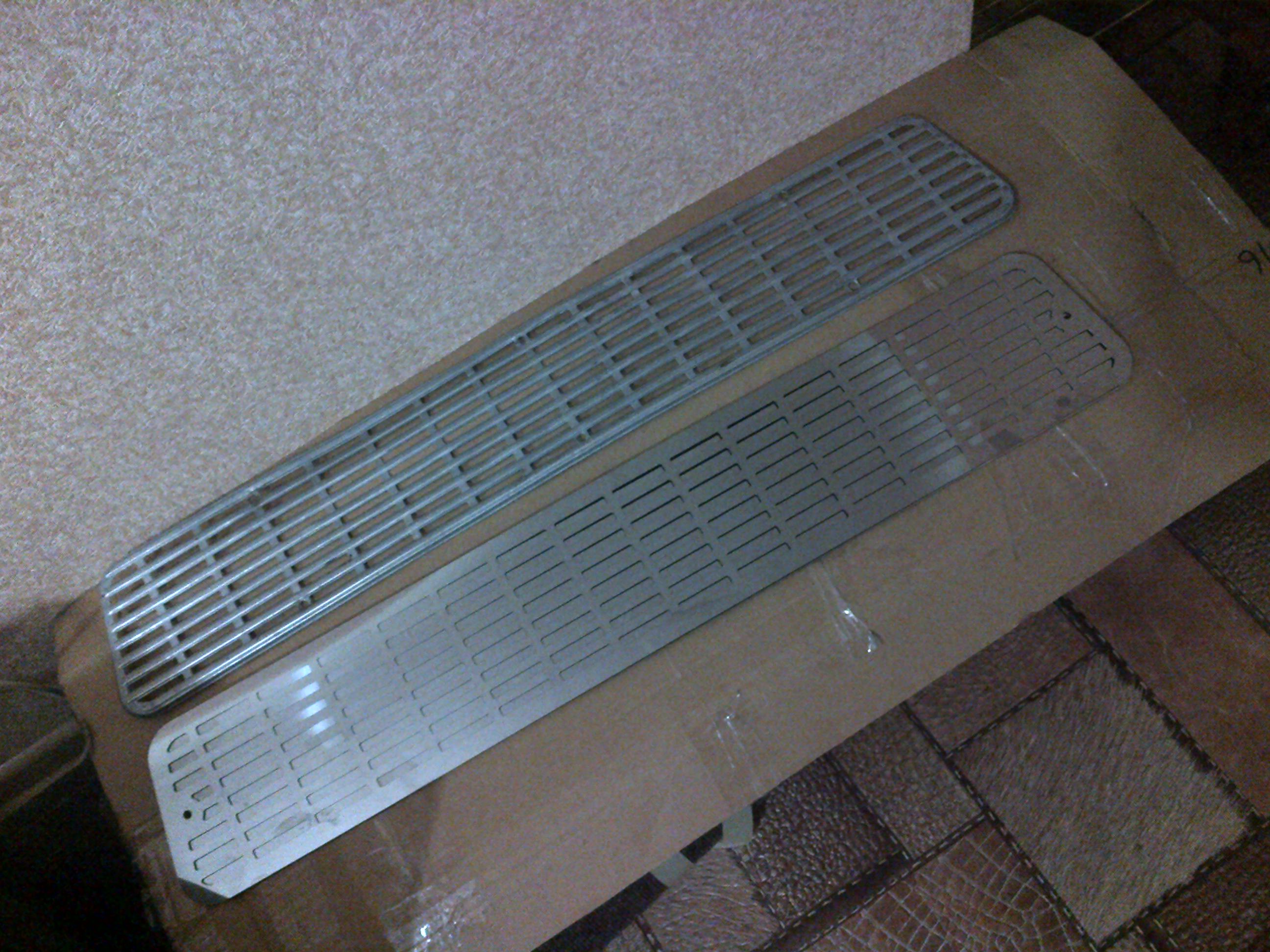

Приехали из лазерной резки новая радиаторная решетка и клеммы для 40АЧ батареи.
Решетка выполнена из 2-х деталей: сплошного листа и листа с перфорацией идентичной оригиналу из нержавейки 1,0 мм.
Сверху для сравнения положил старую решетку из перфорированного штампованного алюминия.
IMG-20140125-00581.jpg [ 850.5 КБ | Переглядів: 13101 ]
Предполагается установить ее как показано ниже:
IMG-20140125-00580.jpg [ 575.27 КБ | Переглядів: 13101 ]
Если возникнут проблемы с недостаточным охлаждением из-за отсутствия обдува набегающим потоком, - оставлю только лист с перфорацией.
Не ожидал, что нержавейка будет глянцевой, думаю придется ее матировать, чтобы вписалась в общую алюминиевую отделку кузова.

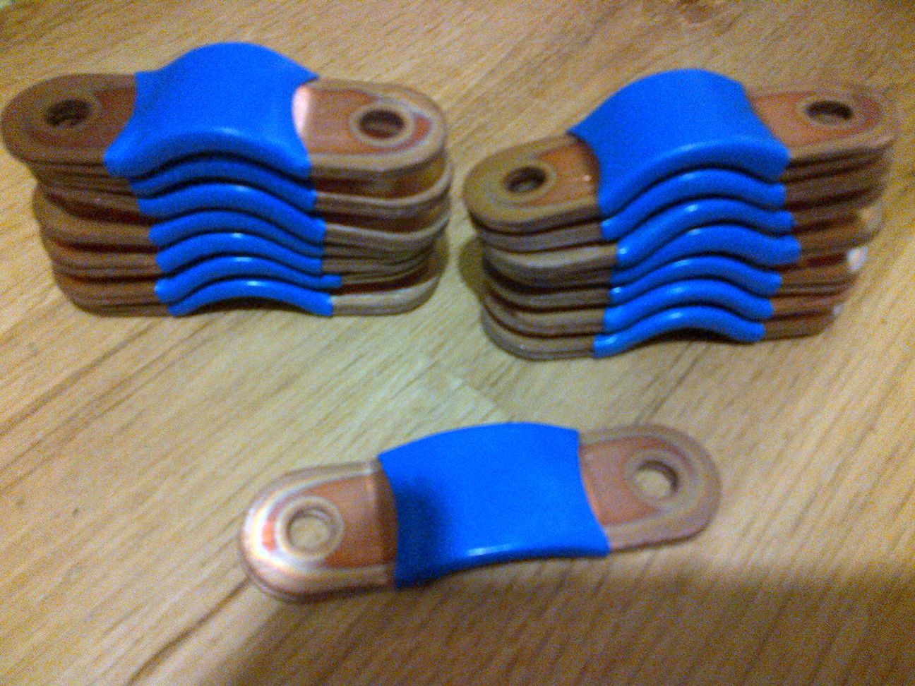

Клеммы я заказал из меди 1,0 мм. двух типоразмеров для поперечного и продольного соединения ячеек, т.к. расстояния между точками соединения по короткой и по длинной стороне ячейки немного разное.
Simferopol'-20140125-00582.jpg [ 851.65 КБ | Переглядів: 13101 ]
Длину клемм задал с расчетом на изгиб:
Simferopol'-20140125-00585.jpg [ 1.31 МБ | Переглядів: 13101 ]
Ширина клемм 20 мм, следовательно
площадь поперечного сечения одного листика 20 мм2,
следовательно клемма из двух листиков - 40 мм2, что мне вполне подходит. Изготовил 2 эталонные клеммы, аккуратно выгнув чтобы получить нужное расстояние между отверстиями и скрепил термоусадкой:
IMG-20140125-00586.jpg [ 739.94 КБ | Переглядів: 13101 ]
Для продольного соединения мне нужна одна, а для по перечного по эталону изготовил еще 13 шт.
Simferopol'-20140125-00588.jpg [ 943.65 КБ | Переглядів: 13101 ]

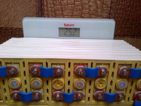

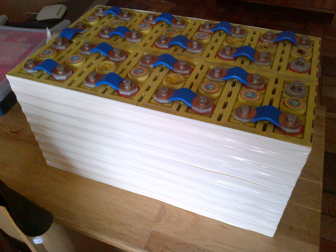

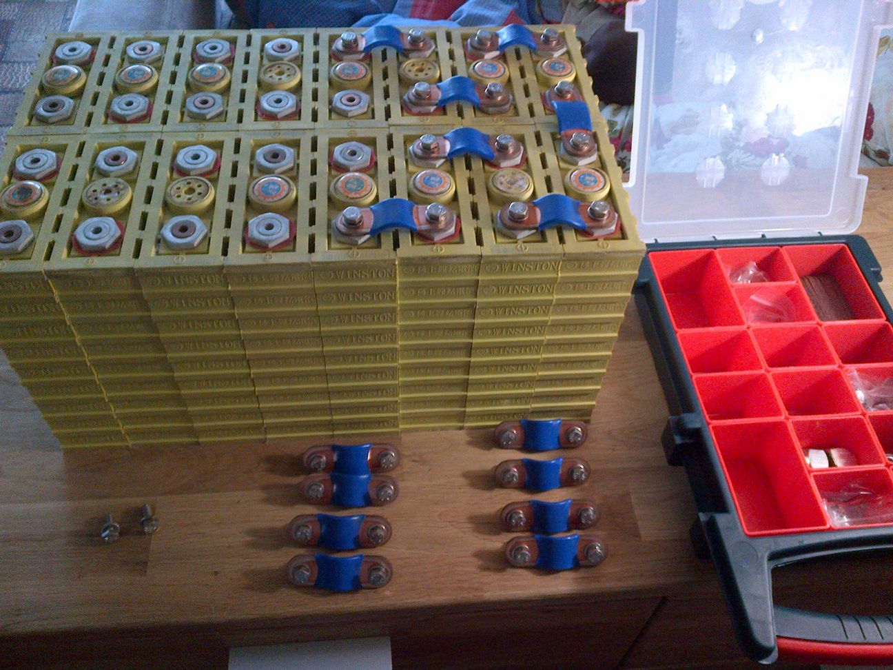

Сделал монтаж батареи 52В, 40АЧ.
IMG-20140126-00589.jpg [ 803 КБ | Переглядів: 13087 ]
Стянул ячейки эластичным поливинилхлоридным скотчем
IMG-20140126-00592.jpg [ 784.56 КБ | Переглядів: 13087 ]
Батарею собрал моно-блоком, т.к. ее масса вполне подъемная
Simferopol'-20140126-00590.jpg [ 776.23 КБ | Переглядів: 13087 ]
Планирую устанавливать под капот. И при необходимости снимать для использования на легких ЭТС. По этому планируется снабдить батарею собственной отдельной БМС от Романтика с отсекающим, от параллельного соединения с основной АКБ, контактором. Также придется поставить отдельный шунт чтобы БМСка разумела как дела с зарядным/разрядным током.
