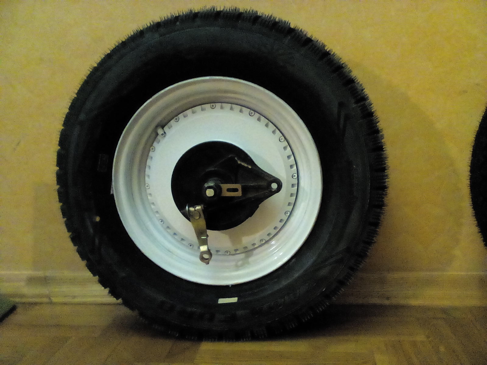

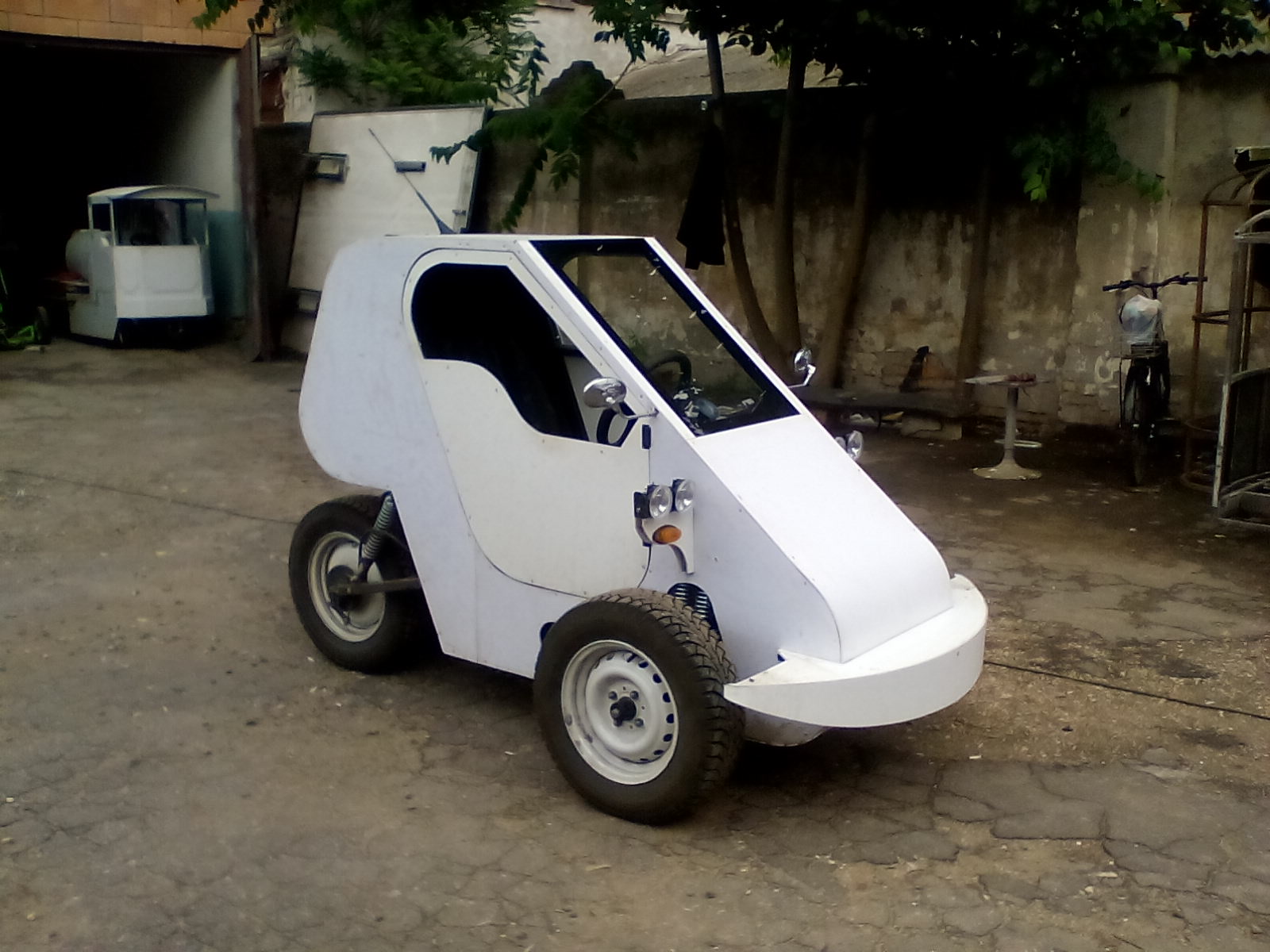

Если поставить два таких мотор колеса и литиевую батарею, то можно выжать 90 км/ч и даже сто, а шестьдесят будет уже на первой позиции. При условии, что рабочее напряжение будет 72 вольта.
IMG_20160227_195122.jpg [ 303.94 КБ | Переглядів: 10328 ]
IMG_20160526_164249.jpg [ 278.56 КБ | Переглядів: 10328 ]
