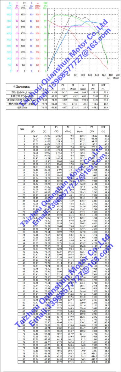

Ось таблиця по мотору.
мотор.jpg [ 976.26 КБ | Переглядів: 13126 ]

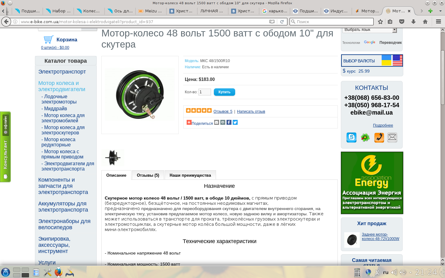

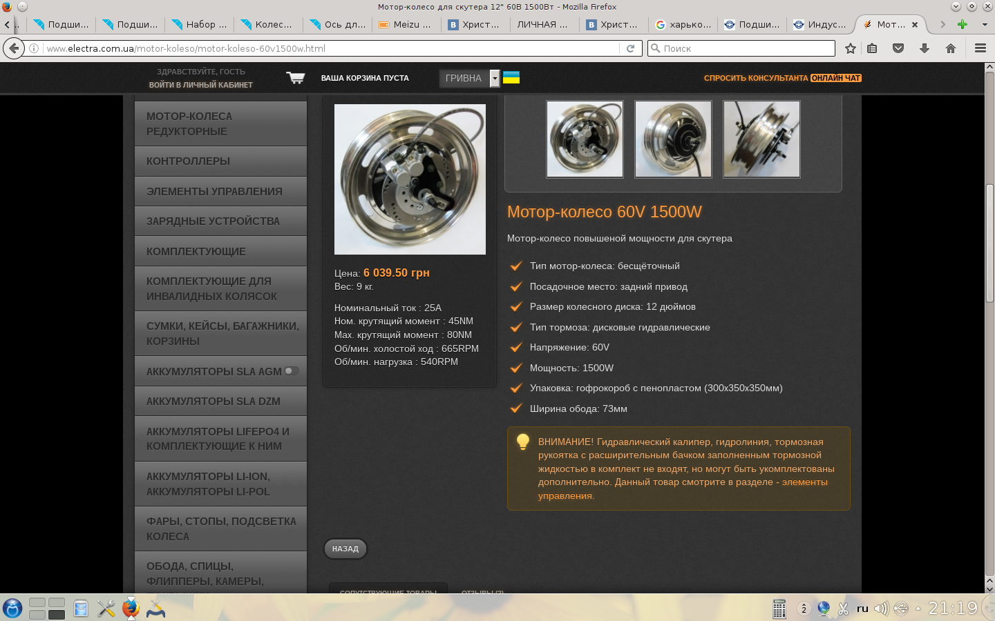

Так какое-же мотор-колесо лучше - Вольта 1500ватт или Электра 1500ватт? :?
Вот собственно смутившее меня видео от Андрея Алпатова (нашего редкого форумчанина)
снимок1.png [ 748.81 КБ | Переглядів: 12951 ]
снимок3.png [ 341.4 КБ | Переглядів: 12951 ]
 Заголовок повідомлення: Re: Tryke обратный трайк (Киев, Yura390)
#25887Повідомлення 17 серп 2016, 21:11
У нас из пяти Электровских колес одно тоже свистело, но потом перестало. Свистит резиновый сальник об неподвижную ось, это не страшно. По отдаче крутящего момента на единицу мощности Вольтовское лучше, но в работе шумнее. По поводу доказать цифрами, что одно мк на 3 кВт слабее двух по Одному киловатту сильно дорого и хлопотно) мы к этому пришли еще в 2014 проектируя и испытывая самый первый Страйк. На нем планировалось сзади одно мк на 2 кВт, но поставили два по 800 вт, тяга стала лучше тк тогдашнее на 2 кВт давало 63 Нм крутящего момента, а два по 800 Вт в сумме давали 90 Нм.

Максим 700 писав(ла):
Тогда приношу свои извинения за дезинформацию.
Всё таки то видео является еденичным случаем, А в авто Рудика как сказал Михалыч другая проблема.
......Однако, заметно, что частота ПИСКА, не зависит, ни от оборотов, ни от нагрузки.
...Отсюда вывод : звуковая частота ПИСКА -результат сложения двух сверхзвуковых частот , напр: Электрической- несущей частоты ШИМа-преобразователя ( 30кгц) и Резонансной частоты собственных колебаний ОБЕЧАЙКИ КОРПУСА. (25 кгц). В результате должна появиться 3я частота , равная разности двух слагаемых ~ 5 кгц - звуковая часота писка. ....................
.......В спицованном МК, такой писк будет зависить от силы натяжения спиц, тогда, в процессе эксплуатации, может и поменять частоту или исчезнуть.
....Разборка- переборка, ничего не даст- не обнаружит.
Андрею Алпатову, если захочет, можно попробовать добавить корпусу- диску упругой массы , типа резины-герметика-силикона или толстого слоя шпатлёвки - краски. Это, конечно, гипотеза.
#25898Повідомлення 18 серп 2016, 07:59
Звідки: Украина. Подольск
Да, это похоже единичный случай, писк совсем не электрическое происхождение имеет, не пропадает даже если по инерции колесо крутится, может действительно, резиновый сальник об ось трется.
