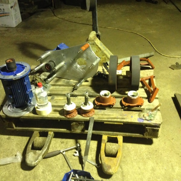

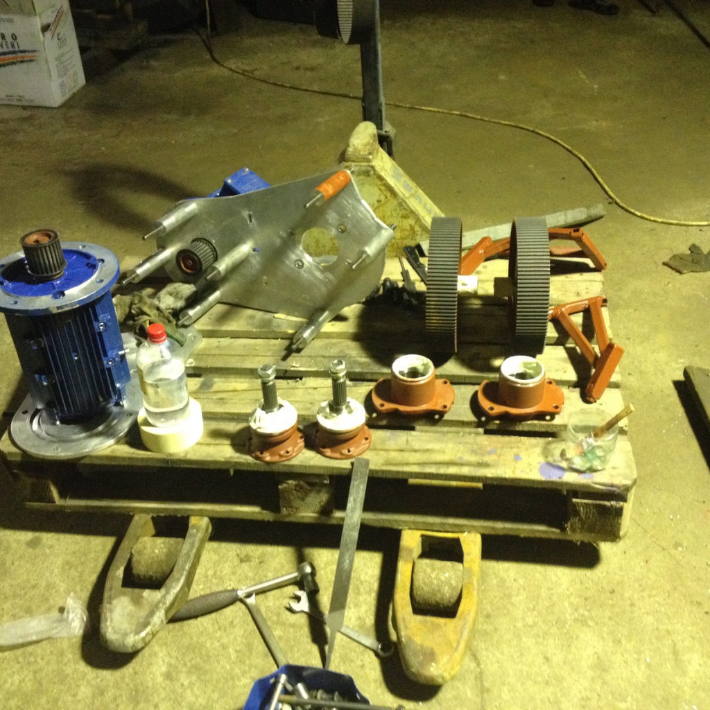

История привода.
Когда собирал сам привод, подумал - проедусь-ка я на родной Ниве.
Дешево и сердито!
Взял пару кулаков, польские подшипники, выбрал на базаре самые лучшие, почти ВАЗовские, ступицы обрезал болгаркой лишнее, обточил на станке то что не попало под болгарку.
И собрал на них опоры для больших роликов редуктора.
Отрегулировал зазор, запустили - на 300 об/мин начался страшный вой....
Пришлось все разбирать и растачивать под Ивековский подшипник....
Собрал - начался страшный грохот....
Разобрал - поменял ступицы на ИЖ Тех.
Наконец крутятся как надо...
Сам собой появился совет Нивоводам - расточил кулаки под Ивекко, обязательно поставь правильные ступицы... Иначе узел работать не будет )))

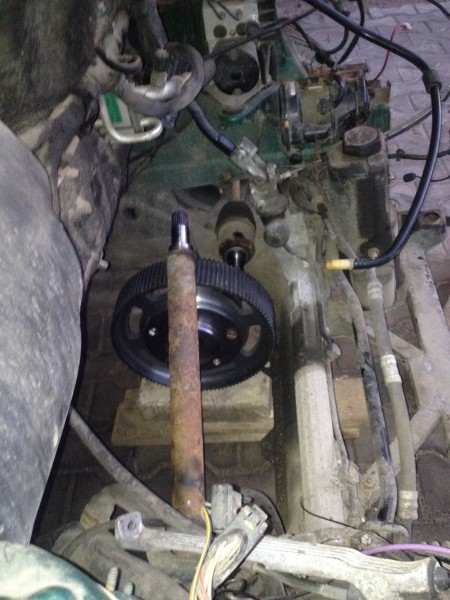

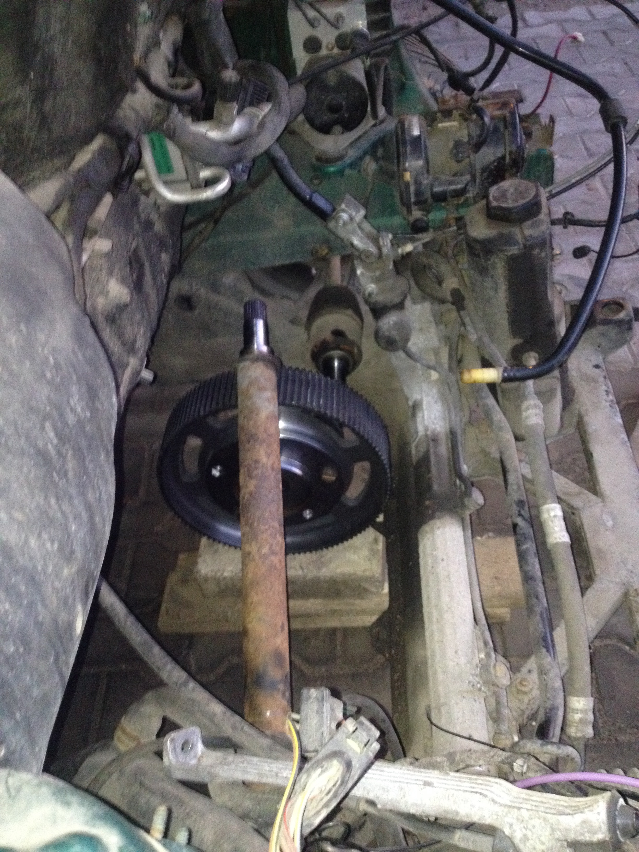

Когда считали передачу смотрели стандартную пару, которая потянет долговременную нагрузку, и влезет а нашу машину с оптимальными углами ШРУС полуосей.
IMG_0025.jpg [ 1.97 МБ | Переглядів: 10850 ]
КП 4,1
