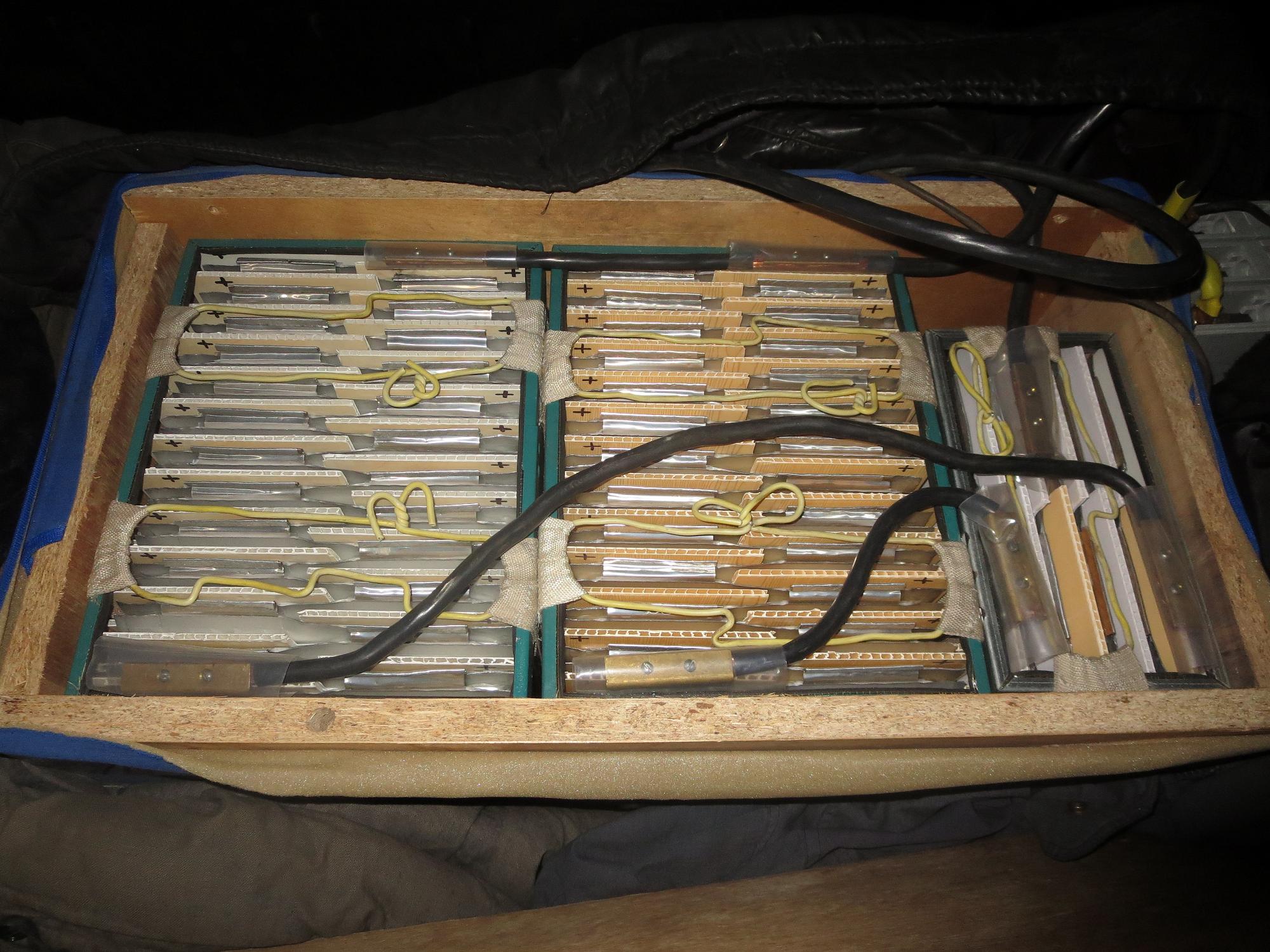

Так выглядит батарея в сборе. Пакеты в вертикальном положении. Пластиковый профиль выполняет несущую функцию.
По увеличению напряжения - постоянно сам возвращаюсь к этому вопросу. Не могу определиться, нужно оно мне или нет. Есть доводы и за и против.
Гофра пока побудет эта, а там будет видно. Нынешняя компоновка - не окончательная. Батарея будет убираться в подкапотное. И хотелось бы побыстрее этим заняться, без багажника неудобно. Да и развесовка страдает.

Так вы всё таки вывели провода для контроля ячеек? У меня батарея тоже собрана из таких ячеек и я по началу планировал балансиры, даже вытравил и спаял на двух платах(вспомнил молодость), но после нескольких зарядок батареи понял что это лишнее.НО если не выходить за пределы напряжений! Когда я покупал у LU4 ячейки он рекомендовал предел напряжений 3.5-4.17в. Я после месяца эксплуатации решил поэксперементировать и поднял напряжение до 4.2в и после заряда получил разбег в 0.2в.на некоторых было напряжение 4.18в а на некоторых 4.2в, а на двух по 4.3в..пришлось быстренько разрядить и выровнять до 4.18в. Потом в этом году жена докаталась до полного разряда и я ставя на зарядку по привычке пробежал прибором по ячейкам и к ужасу на одной из "гулявших" напряжение было 2.45в.думал конец ячейке, включил зарядку и через час на ней поднялась напруга, правда меньше чем на остальных.пришлось её дозаряжать отдельно.через пару циклов вроде выравнялись, но всё равно при заряде стараюсь контролировать поячеечно.

А вы торцы ячеек чем то оклеивали?ячейки в ящике не двигаются?

Если вы о желтых проводах, то ими стянута кассета. Это не выводы для мониторинга.
Пластиковые основания вставлялись в металлическое обрамление с небольшим натягом, смещаться им некуда. Ячейки приклеены скотчем к этим основаниям, соотв. тоже не должны двигаться. Ящик сделан четко по размеру кассет, там двигаться некуда кроме самой маленькой кассеты, с одной стороны от нее есть свободное место. Но кассеты сидят плотно и не дают ей шевелиться.
Торцы не оклеивал. Не стал пока. На одном из моих фото показана ячейка приклеенная на пластиковое основание. Вот в таком виде они все и собраны в батарею, ничего больше не добавлял.
Через время планирую разобрать ящик и посмотреть, не сдвинулись ли ячейки.
В следующий раз буду на один профиль крепить два пакета. Думаю, для вентиляции будет достаточно.

Я видел фото ячейки приклееной к пластику.во первых наши гуру в сборке батарей не рекомендуют клеить их на самоклейку вообще, не дай бог замена будет сложно без повреждения отодрать ячейку.во вторых даже китайцы при сборке из этих ячеек рекомендуют либо оклеивать торцы пенорезиной,либо собирать батарею в рамочных держателях для предотврашения заминания шва спайки ячейки(в случае если ячейки в батарее стоят).в противном случае может быть большой бах.и кроме того сборку желательно стягивать скотчем или шпильками.это всё описано на русфоруме в теме о "монстрах".плюс к тому двух стороний скотч от нагрева летом может поплыть.

Я как раз и не клеил на двусторонний скотч по причине сложного демонтажа. Приклеивал обычным скотчем в два витка. При необходимости замены скотч разрезается ножницами в двух местах и ячейка свободна. У меня ячейки находятся в подвешенном состоянии, чтобы на шов не было нагрузки. Насчет стягивания пакетов информация противоречивая. Я решил не стягивать, но сама батарея собрана плотно.

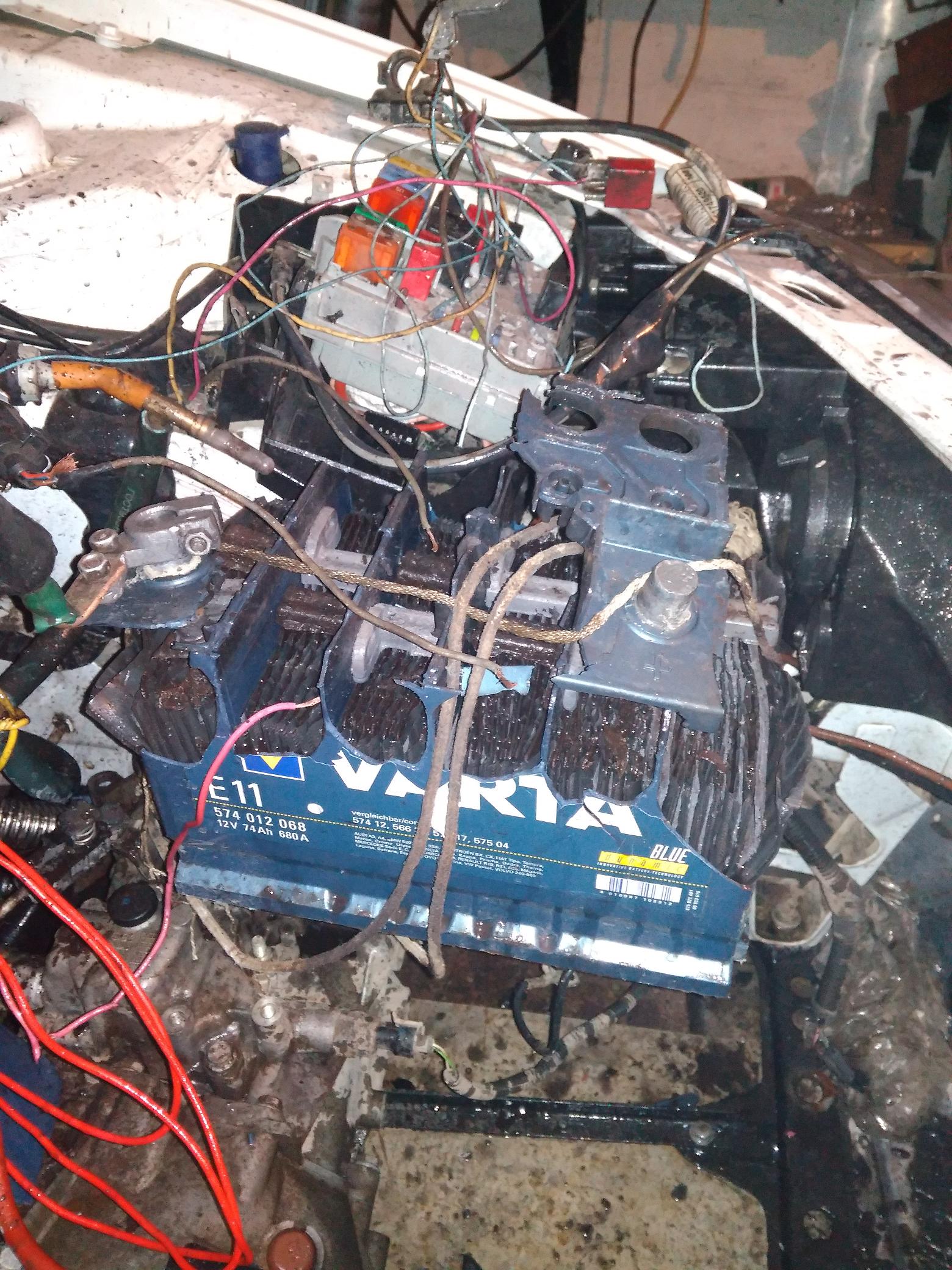

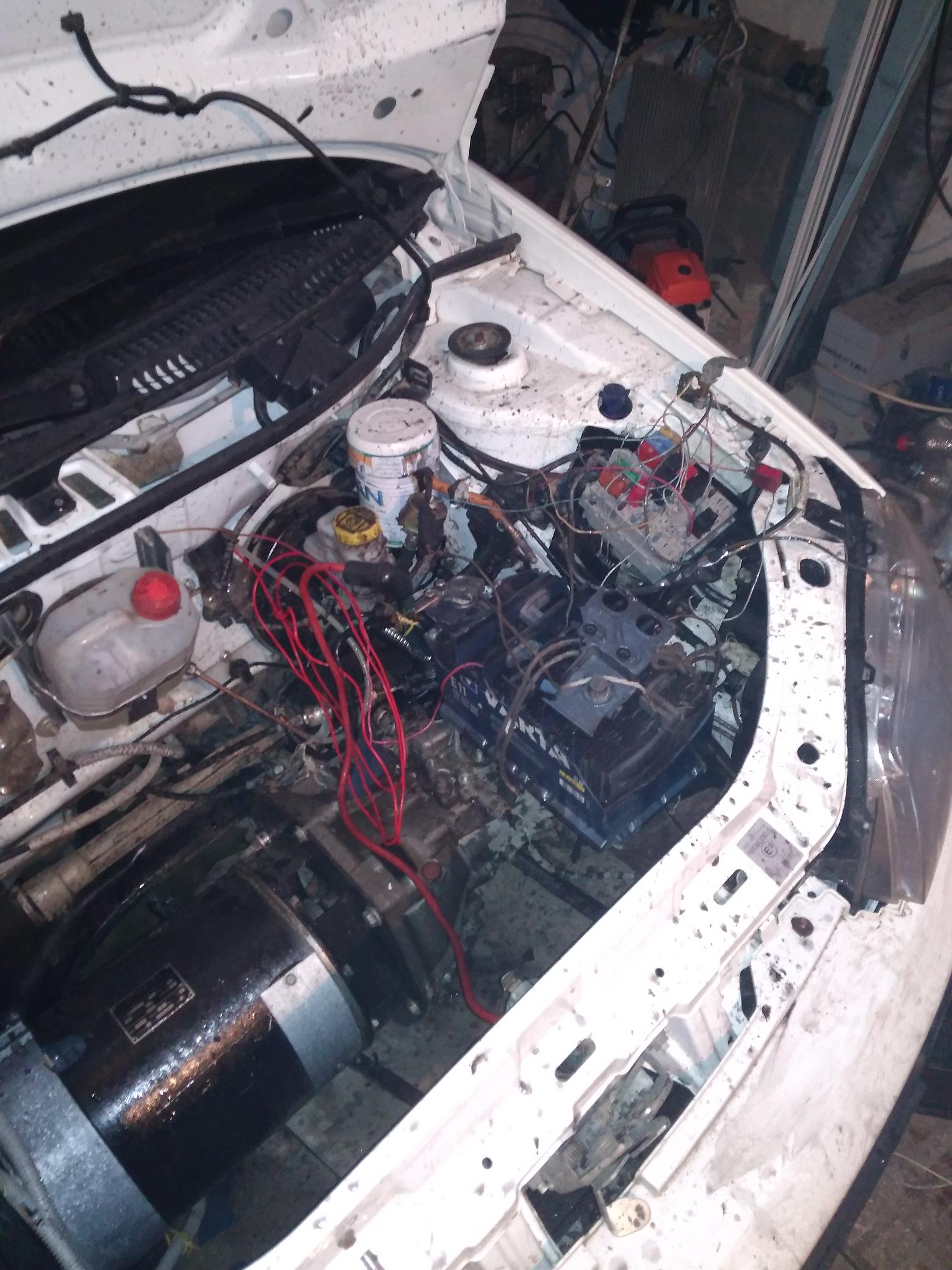

Активно эксплуатировал старенький кислотный аккумулятор. Ему это не понравилось и он решил взорваться, забрызгав все вокруг электролитом. Замучался отмывать.
Судя по всему, при зарядке коротнули какие-то из пластин-электродов, электролит нагрелся и давлением разорвало корпус.
Четыре месяца проездил на этом аккуме. Пока ездил по-светлому без освещения, его еще хватало, а с включенными фарами уже через 20-30 мин вакуум-насос не мог запуститься.
Поменял его на другой, не намного лучше. Надеюсь, вопрос с ДС-ДС скоро решится - проблематично его настроить на мое напряжение.

скорее всего взорвался водород от искры,с мылом отмывайте,щелочь нейтрализует кислоту

Спасибо. Уже отмыл. Что не отмылось - само высохло. Больше всего досталось блоку предохранителей. Его пластмасса кислоте пришлась по вкусу, видимо. Хорошо разъело ее. Остальное все вроде не пострадало, даже улетевший от взрыва таймер.

Тенденция однако... У меня тоже как-то на Олдсмобиле взорвался аккум. Именно Варта и 100% от искры. Игрался плюсовым проводом возле аккума. С другими аккумами такого косяка не наблюдал. Може, пороблено им? :D

при зарядке с аккума выделяется водород,независимо от марки модели или емкости)он выходит свободно,давления внутри аккума быть не может .ну если все только дЮрочки забилисьв пробках) когда мы начинаем проводить манипуляции с контактами,неизбежно появляется искра.и вся эта хрень взрывается....
по поводу мойки- само не высохнет,будет разъедать все на что попало...мыть нужно очень тщательно,лучше поехать на мойку,и заказать услугу мойки двигателя.пусть они весь отсек обработают химией...
