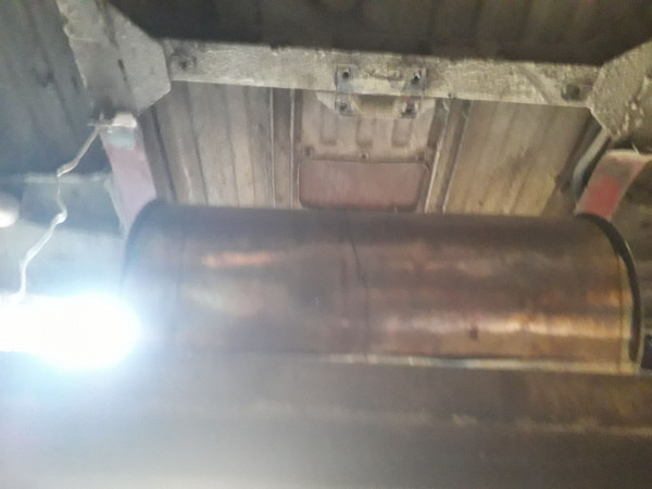

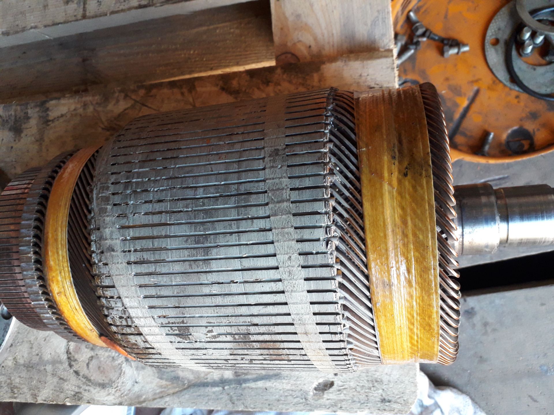

Добрий день.
Сегодня в гараже, навожу порядки, не работаю - свято.

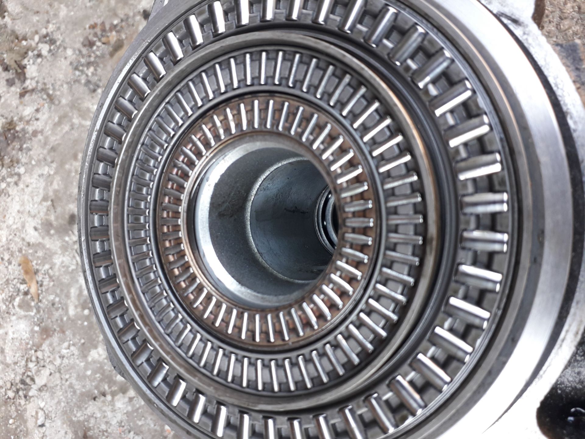

Сделал пару фото двигателя в разобраном виде - может есть кому интерес в фото начинки - любой узел и ракурс пока доступен.
Еще рассмотрел "халдекс" муфту( включение полного привода вольво, фв, ауди и т.д.); поближе тоже кого интересуєт любой ракурс и узел пока я в гараже..
Последнее фото халдекс муфти получилось " гигер стайл" Гигер художник - вдохновитель фильмов "чужой", создал образ чужого-ксеноморфа и кораблей пришельцев.

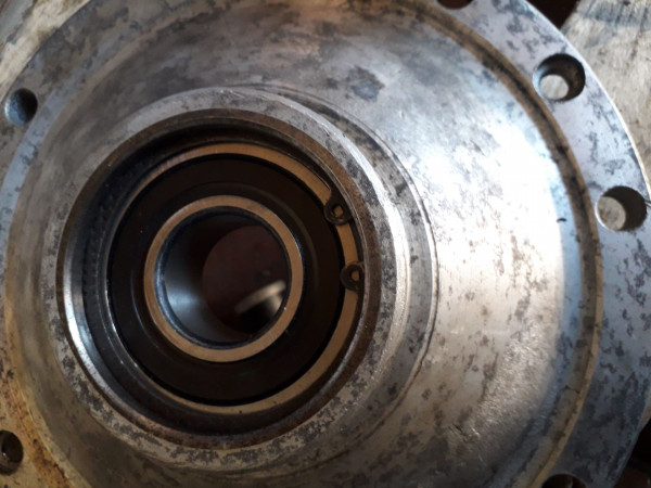

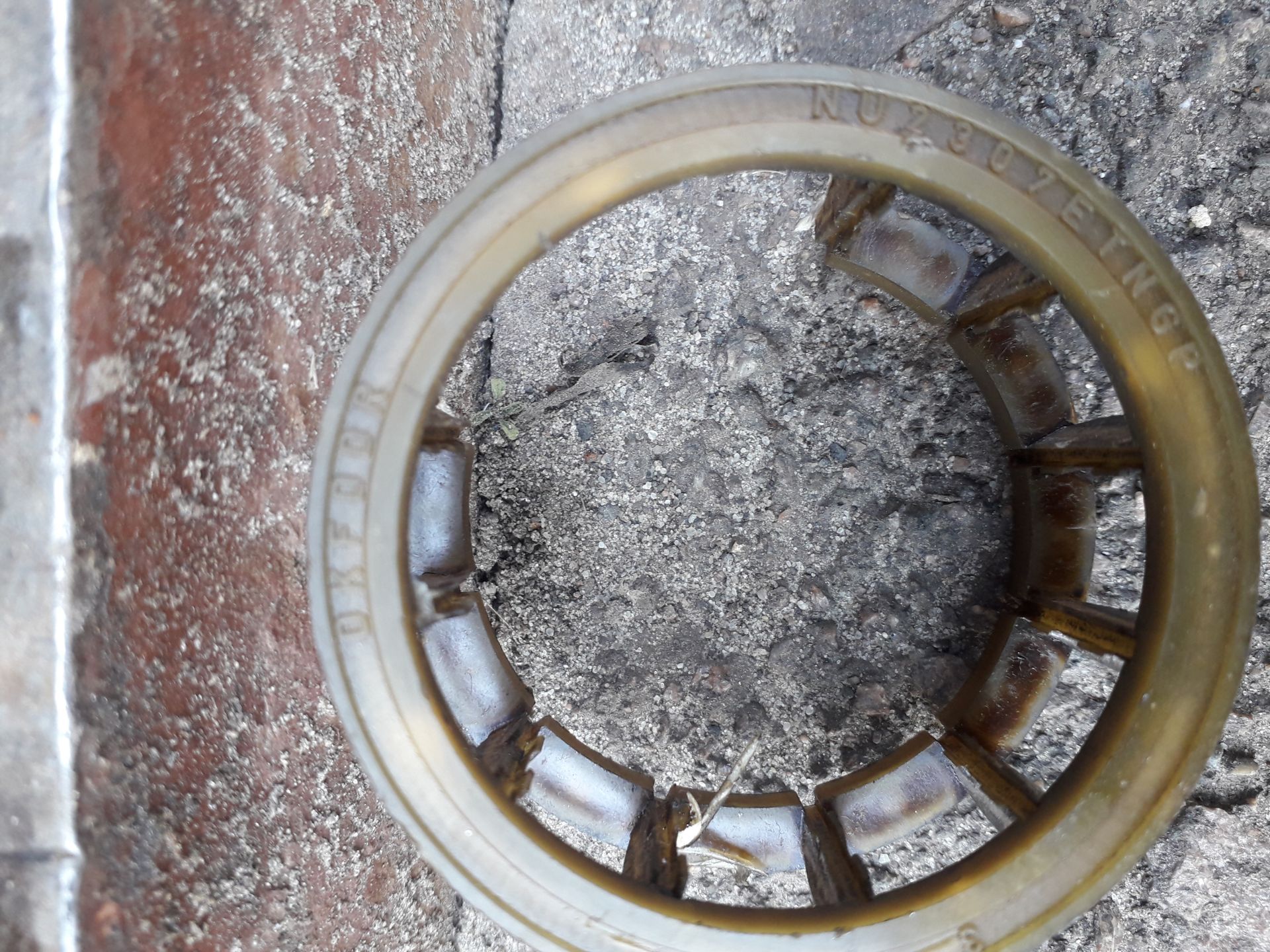

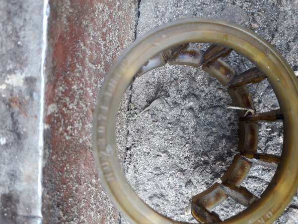

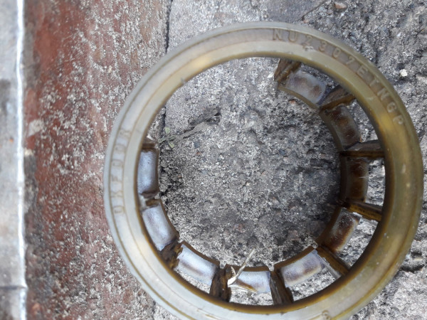

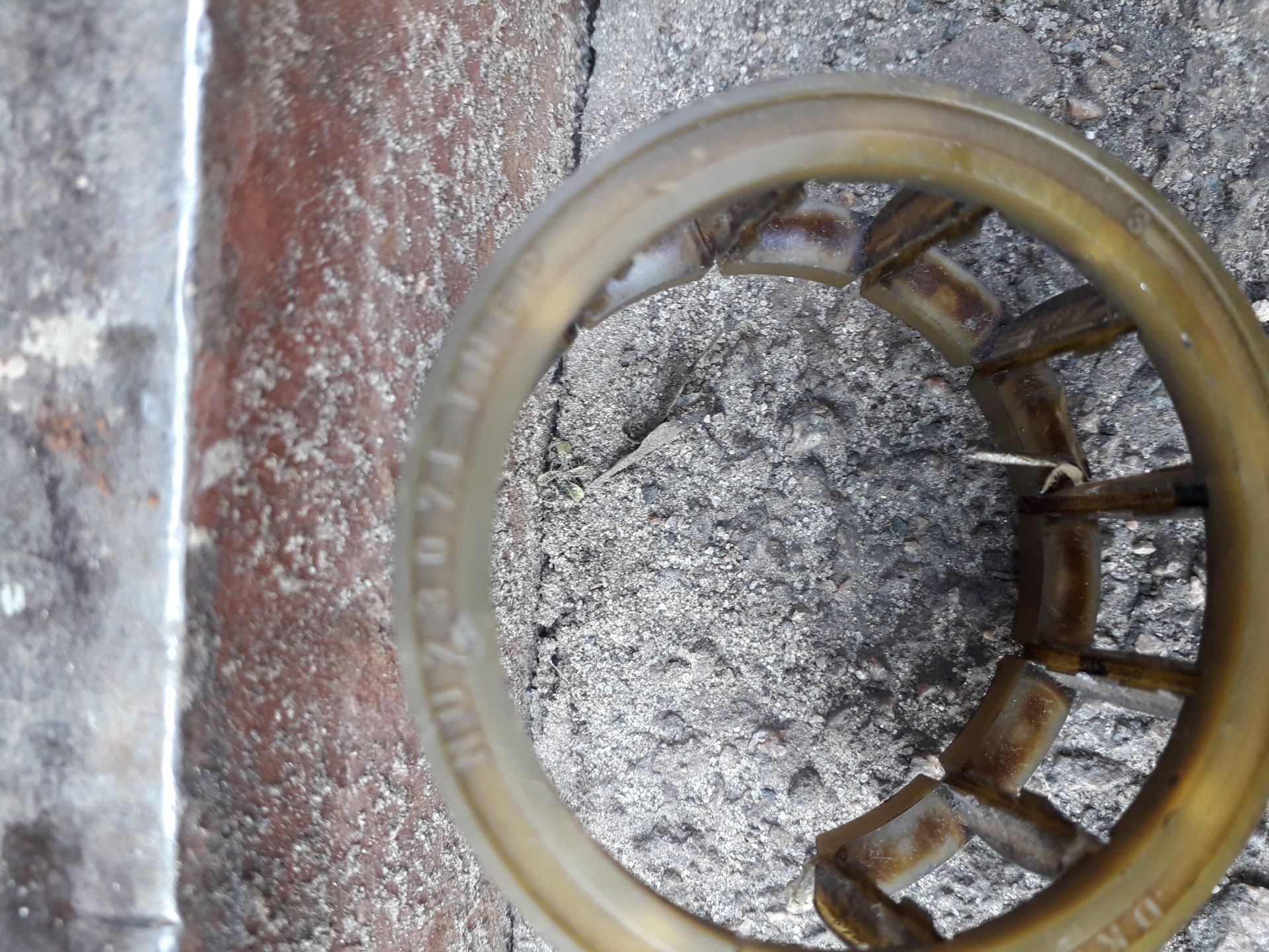

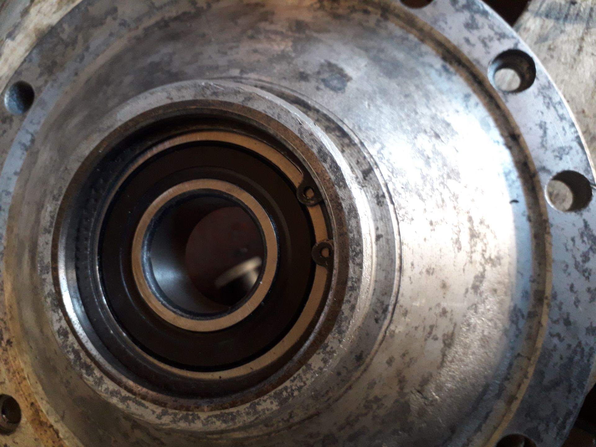

Менялись "гдр подшипники" (овер 3о лет) в щитах двигателей на современние шариковие, по ширине подобрали совместимие, теперь сложнее будет двигатель в разборке, раньше передняя кришка снималась вместе с внешней обоймой и сепаратором с роликами роликового подшипника, на валу оставалась внутренняя обойма.
Потери на трение должни снизиться.

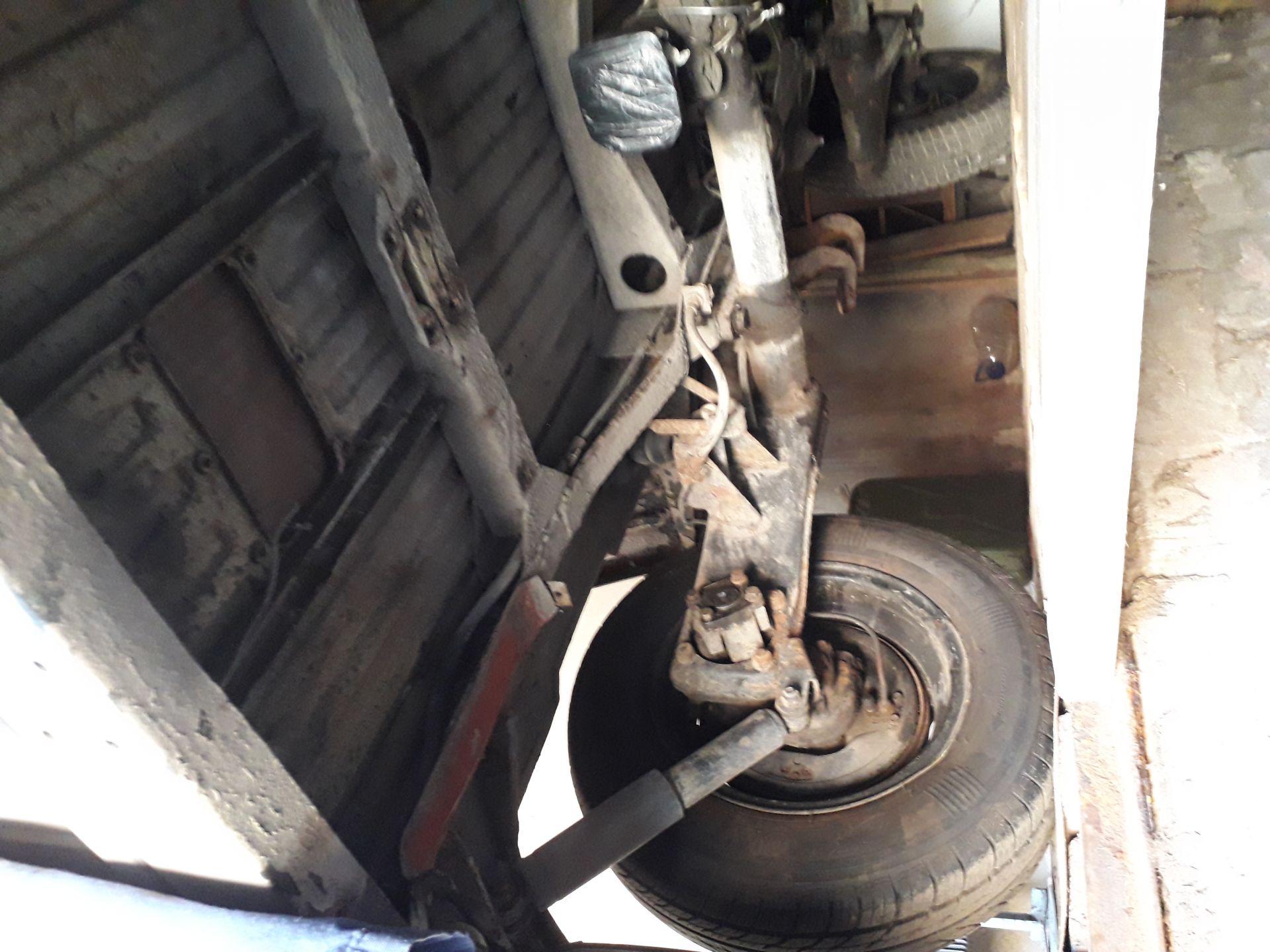

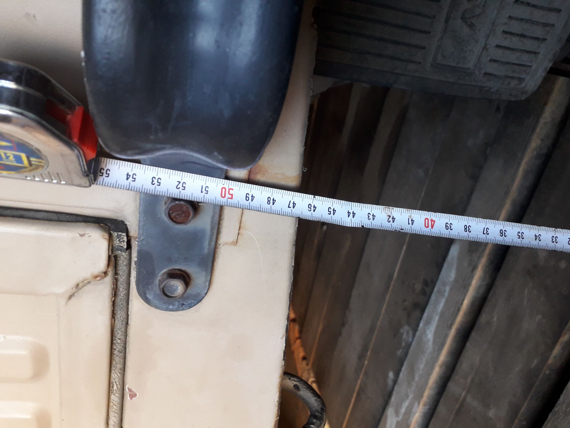

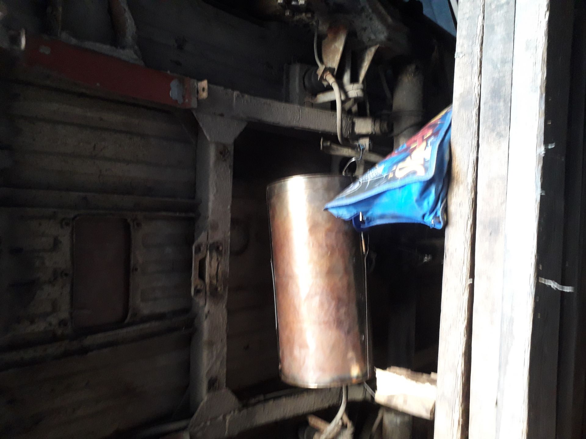

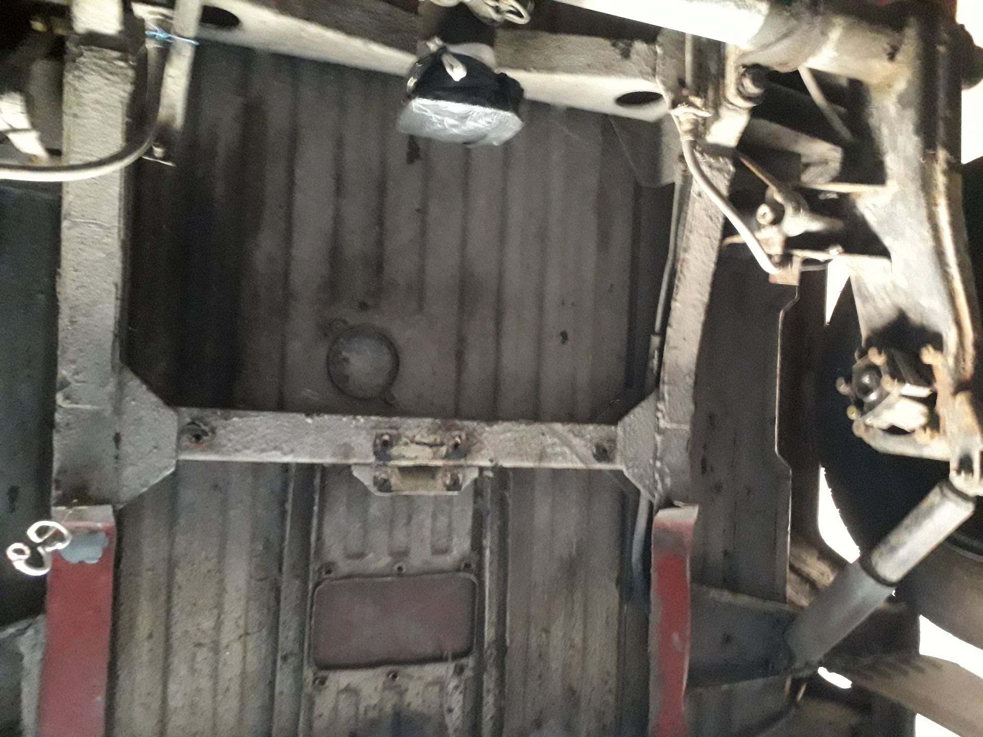

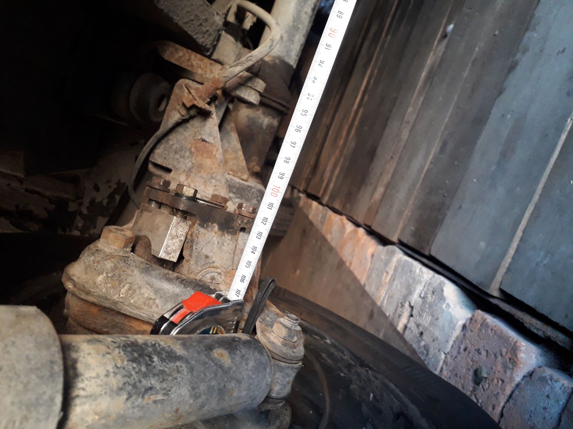

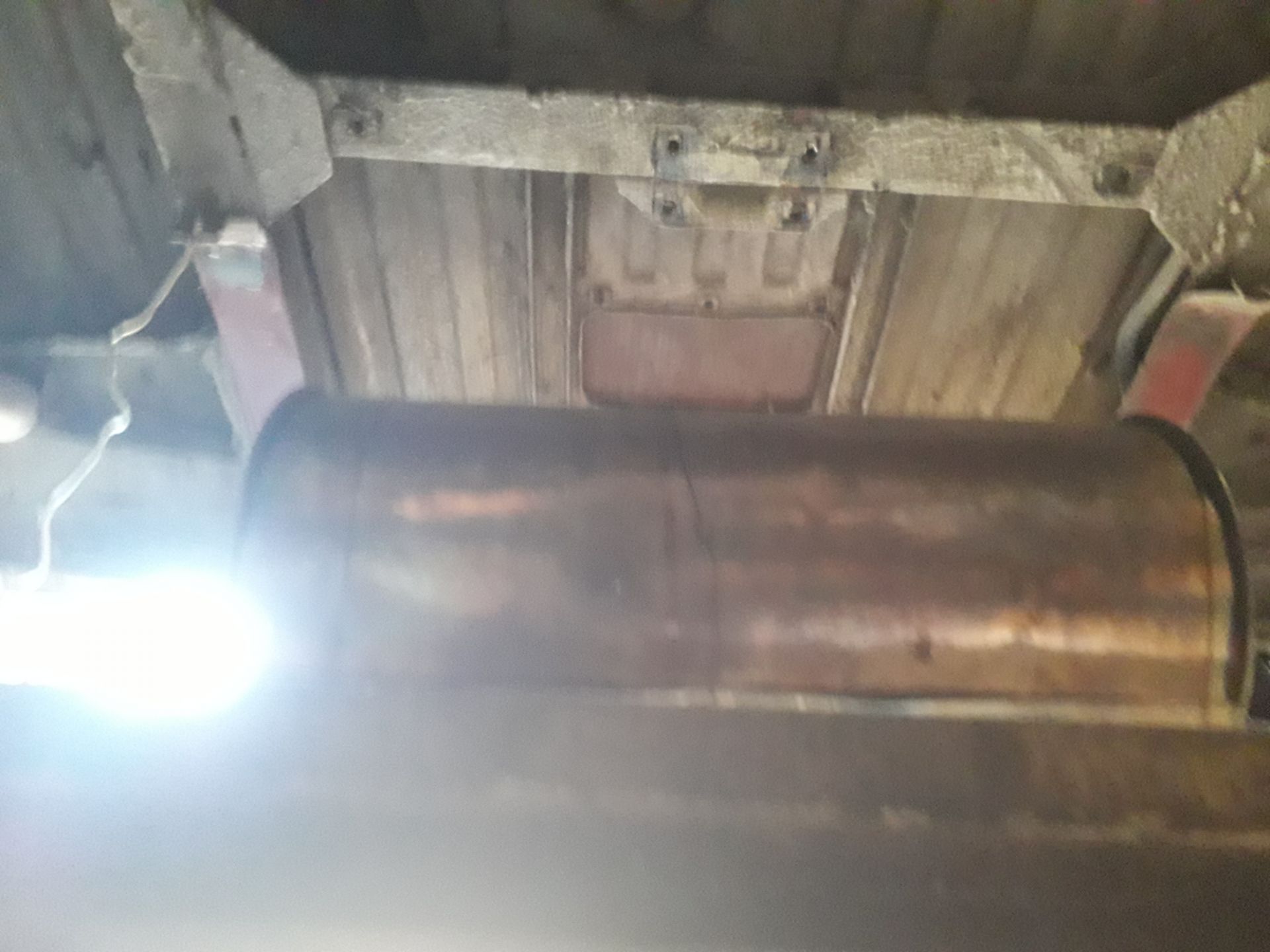

Прикидка по месту установки 2х двигателей, в роли двигателя печка туристическая.
В районе задних колес у ЛуАЗа места много...
Коментарій до файлу: Двигатель #1
20200407_142504.jpg [ 229.97 КБ | Переглядів: 17083 ]
Коментарій до файлу: Двигатель #2
20200407_142701.jpg [ 232.53 КБ | Переглядів: 17083 ]
Коментарій до файлу: Места там овермного
20200407_142746.jpg [ 321.59 КБ | Переглядів: 17083 ]
20200407_143453.jpg [ 262.61 КБ | Переглядів: 17083 ]
Коментарій до файлу: От земли до корпуса авто 47 см
20200407_153529.jpg [ 223.38 КБ | Переглядів: 17068 ]
Коментарій до файлу: Между фланцами для полуосей
20200407_153630.jpg [ 271.27 КБ | Переглядів: 17066 ]
Востаннє редагувалось Agere 08 квіт 2020, 08:18, редаговано 1 раз.
