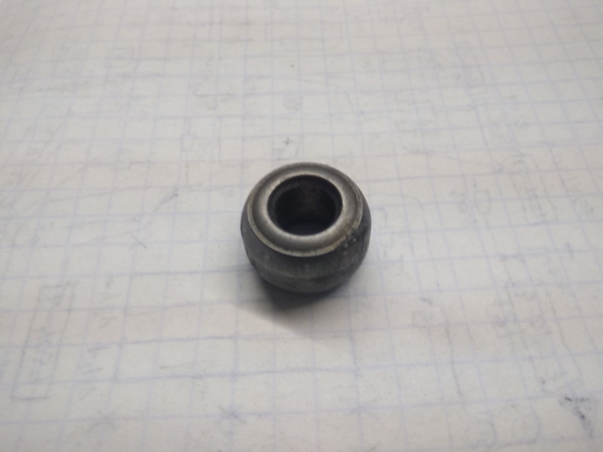

С началом эксплуатации в холодный период года, обнарудилось урчание, свист, визг мотора печки.
Не долго думаюъя начал поиск моторчика. Новый (чина) стоил 1200 гр....и это самый не дорогой.
За б\у-шку просили 500 гр.
Как для истинннного фоната шары, это был СТРЕСС.
Проблемма то всего была в износе подшипника трения (в миру -втулка). Извлек её и обнаружил, что она из магнитного металла- просто железяка. На фото справа. Износ бал 50% диаметра вала!
Решил точить из бронзы, так как медно-графитовой втулки такого диаметра Не нашел. . Пообщавшись с властелином токарного станка, получил ещё один СТРЕСС...Сняв вечером стресс народным способом, к утру (а утро вечера мудренее) задумал обойтись без токарных работ. Тем более что втулка была плавающей и точных работ не требовала. На рынке мне попался на глаза один интересный материал -капролактам, он был в круглых прутках подходящего диаметра (остатки заготовки на фото слева). Из него много чего делают, в том числе шестерни и втулки для быт.техники.
Огрызок этого чудного материала (25мм.) был приобретён за 10 гривен!
Просверлив отверстие под вал мотора и отрезав нужную высоту, занялся напиллингом. Весь процесс занял 30 минут. Точится легко, как полистиролл.
Новая втулка была установлена на штатное место и работает уже неделю. Полёт нормальный (пока).
Может кому пригодится мой опыт.

Дааа. Скільки нервів і часу пішло.
Якщо треба-в мене є безкоштовні фтулки).

#123736Повідомлення 03 груд 2021, 11:58
А в шааз от заз/луаз пойдут такие втулки? Или лучше подшипник?
 Заголовок повідомлення: Re: Volkswagen POLO
#123740Повідомлення 03 груд 2021, 12:33
Звідки: Dніпропетровськ
BUg писав(ла):
Если температура их не расплавит...не помню где мотор печки...
