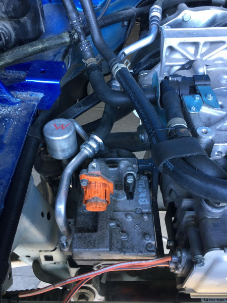

Renegate писав(ла):
меня больше интересует кондей
Дима Липко делает приборчики для запуска компрессоров Эмобилей. От Зои точно (мне делал), по моему ещё какие-то модели. Спросите у него. Но с трубками и шлангами полюбому играться придется...
Трубки и шланги вообще не пугаю - 10 лет кондеями занимаюсь :D

Вот, я ж показывал компрессор

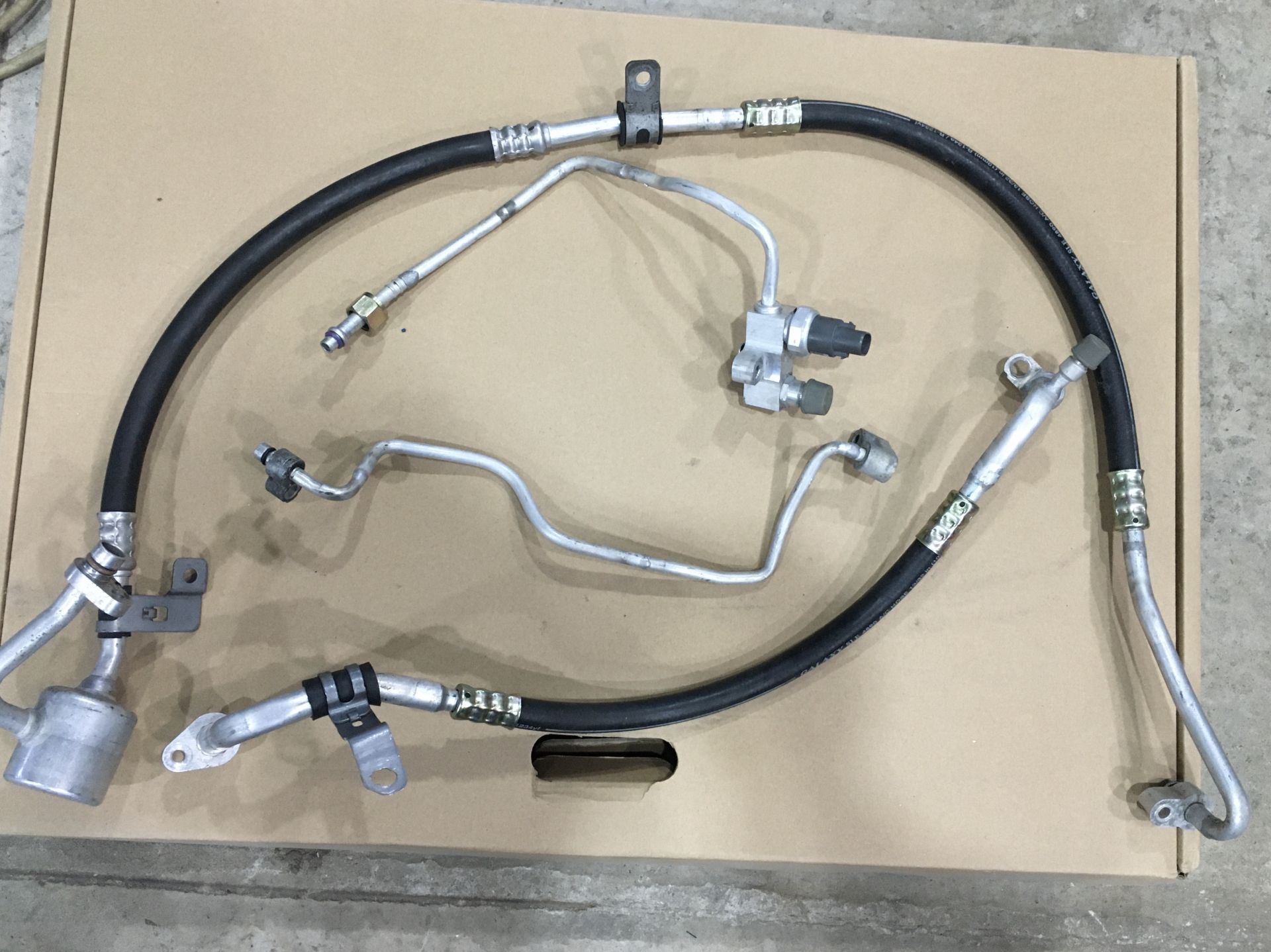

И трубки/шланго поваренные,перепакованные
