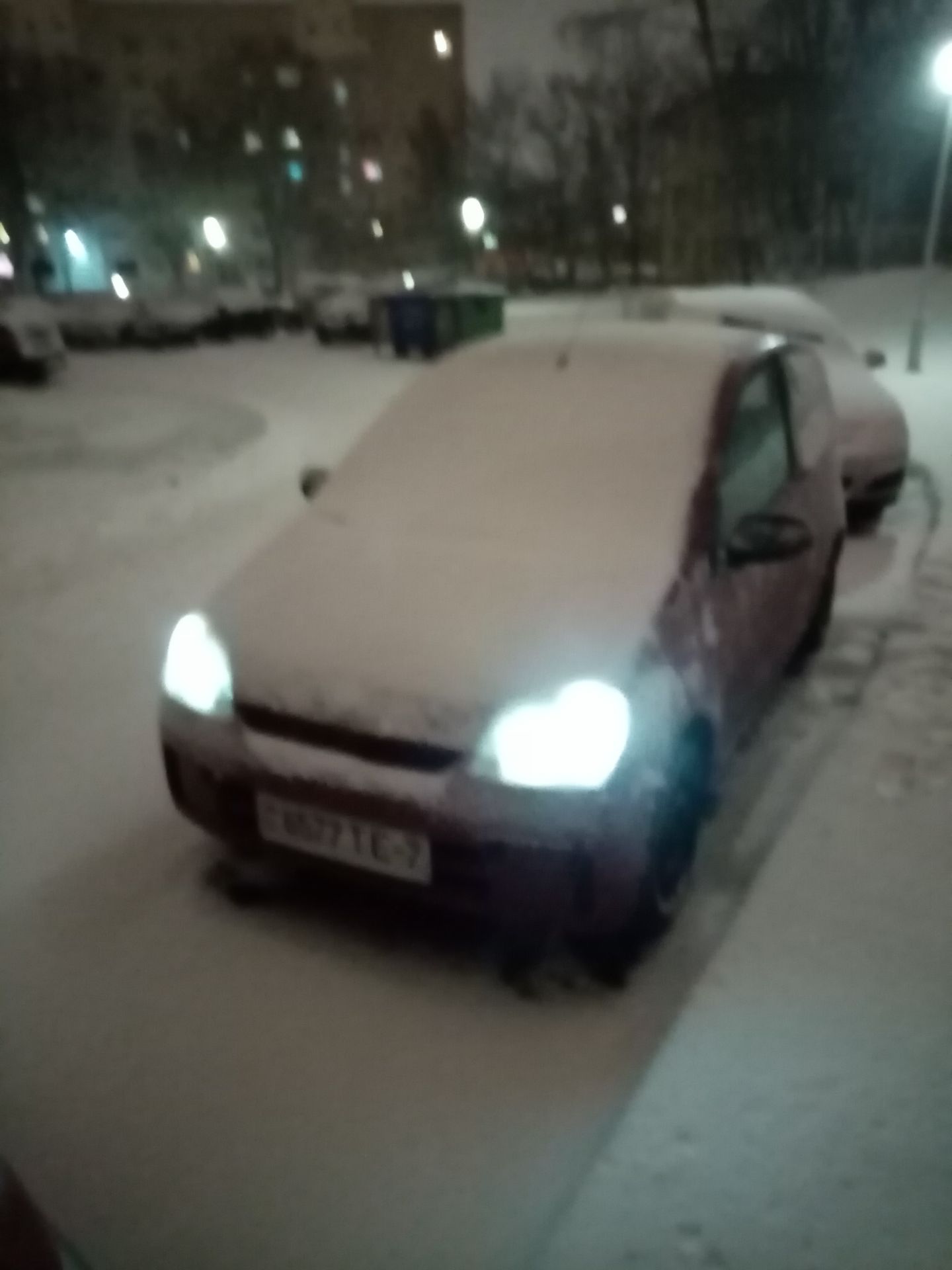

Ездім кожны дзень прабег ўжо 5450км
IMG_20211202_074610.jpg [ 132.5 КБ | Переглядів: 11114 ]
