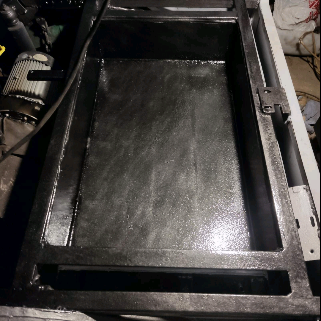

Зварив місце під акумулятор
Аккумулятор расположен за задней осью, общий центр тяжести будет очень близко к задней оси, это для управляемости будет не очень хорошо, на может появится на скорости, так на запорожце при скорости прим. 130 машина начинает плавать по дороге, а там развесовка лучше.
Так что с размещением аккумулятора нужно отнестись более серьёзно.
Думаю лучшее место будет под седушками.

Мій електротранспорт: Електромобіль з інвалідки.Daihatsu Coure. Fiat Panda єлектро
Доброго дня під сідушками не виходить встановити АКБ потрібно вирізати дно і вони будуть дуже виглядать знизу АКБ важать 45 кг якщо враховувати вагу ріднього двигуна плюс моста паливного баку аккомулятора то вага приблизно схожа .Плюс сідушки з ланоса тяжчі за рідні все буде ок і швидкість максималка 60-70км вже проїхав 1800км керованість нормальна

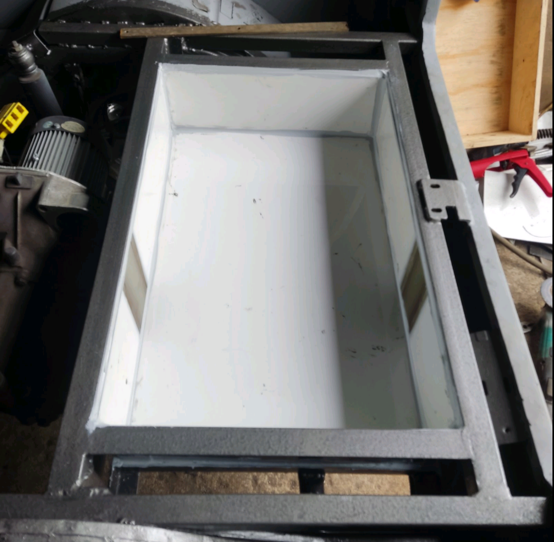

Обшив нішу під АКБ метал використав з брусів де врізають скло .Приклеїв на кузовний герметик шви пройшов герметиком.
Screenshot_20240530-185757.png [ 1.04 МБ | Переглядів: 16856 ]
Screenshot_20240530-185748.png [ 1.71 МБ | Переглядів: 16856 ]

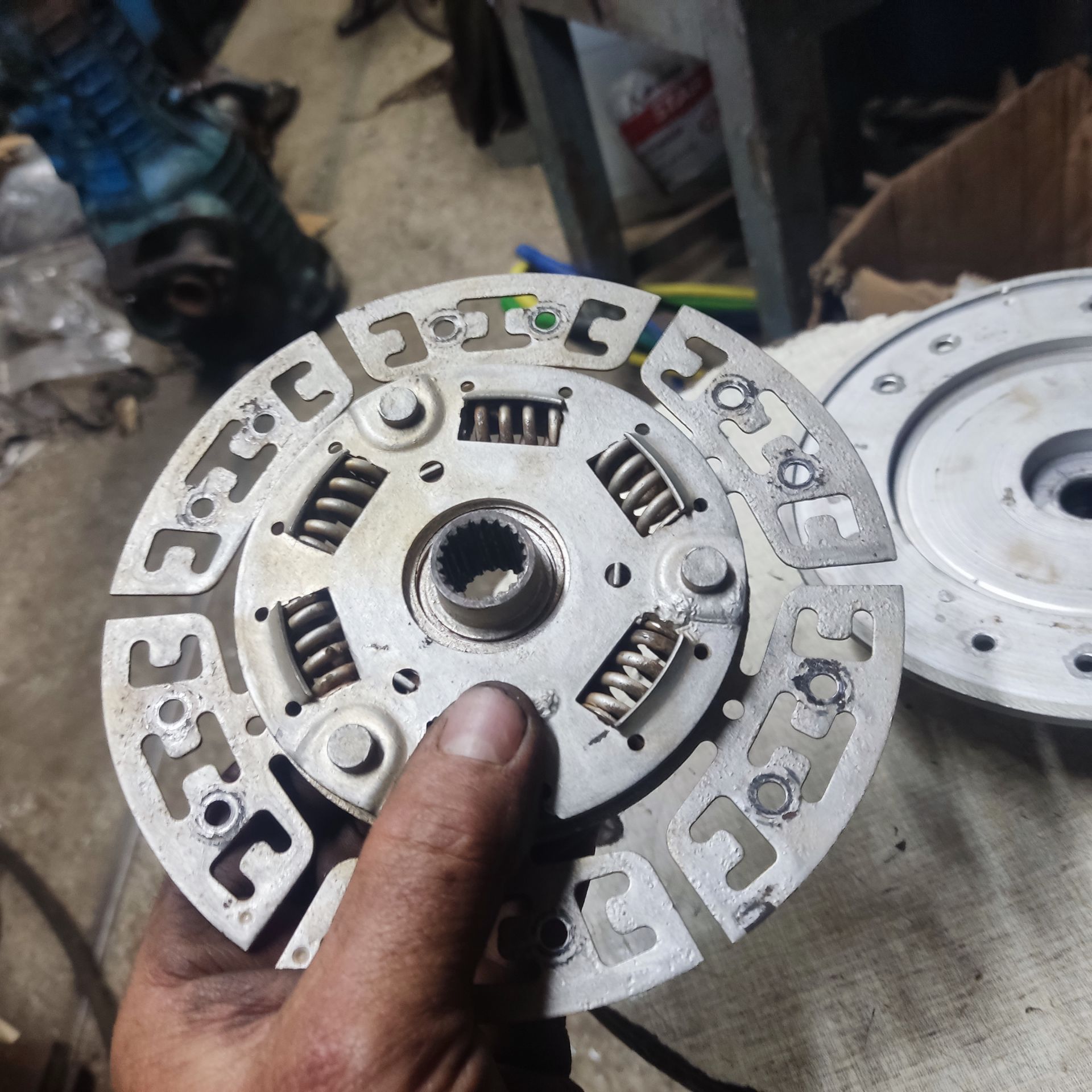

Дякував (ла) 18 Подякували 66

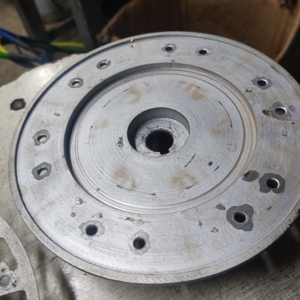

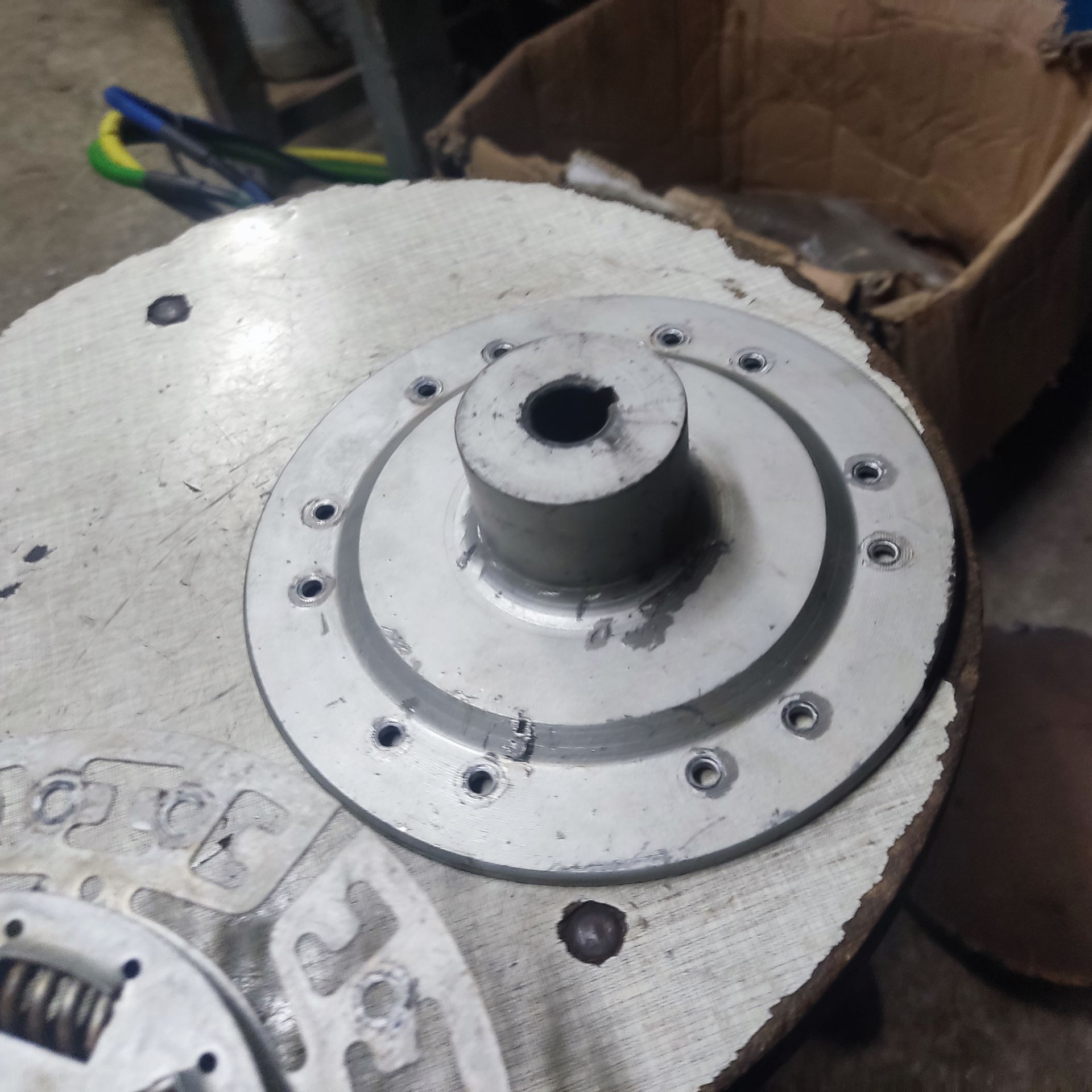

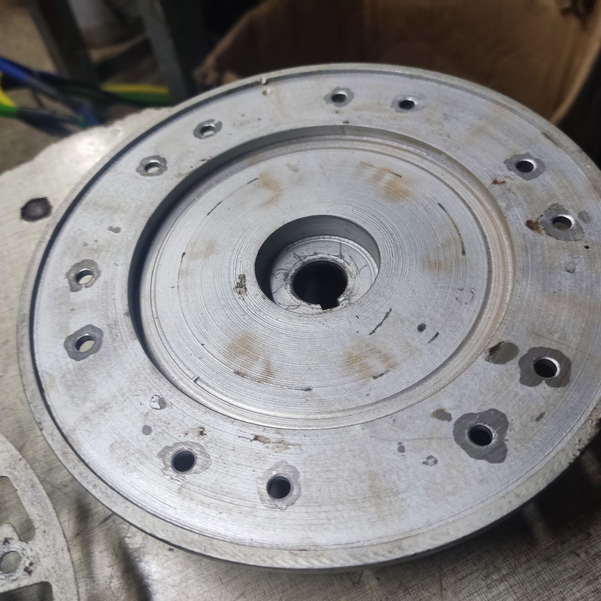

Добрый день кому цікаво ось такий варіант муфти .електродвигуна і КПП. Потім скрутив міцними гвинтами з тіфлоновими гайками.
IMG_20240531_104913.jpg [ 387.94 КБ | Переглядів: 16815 ]
IMG_20240531_104919.jpg [ 427.69 КБ | Переглядів: 16815 ]
IMG_20240531_104927.jpg [ 328.68 КБ | Переглядів: 16815 ]
IMG_20240531_105022.jpg [ 376.68 КБ | Переглядів: 16815 ]

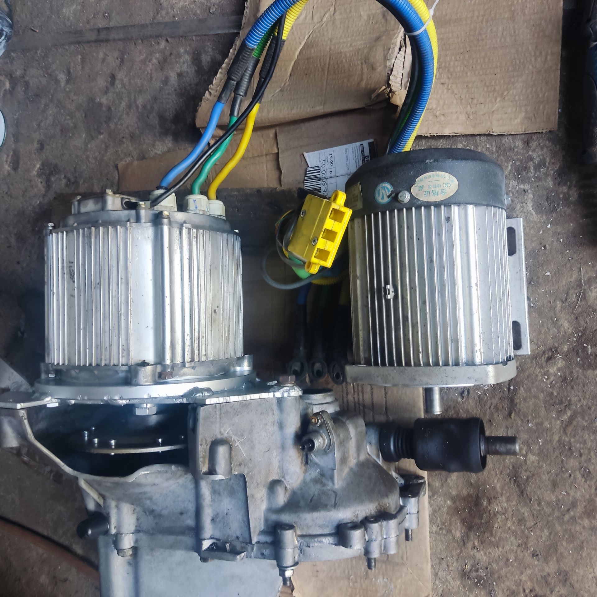

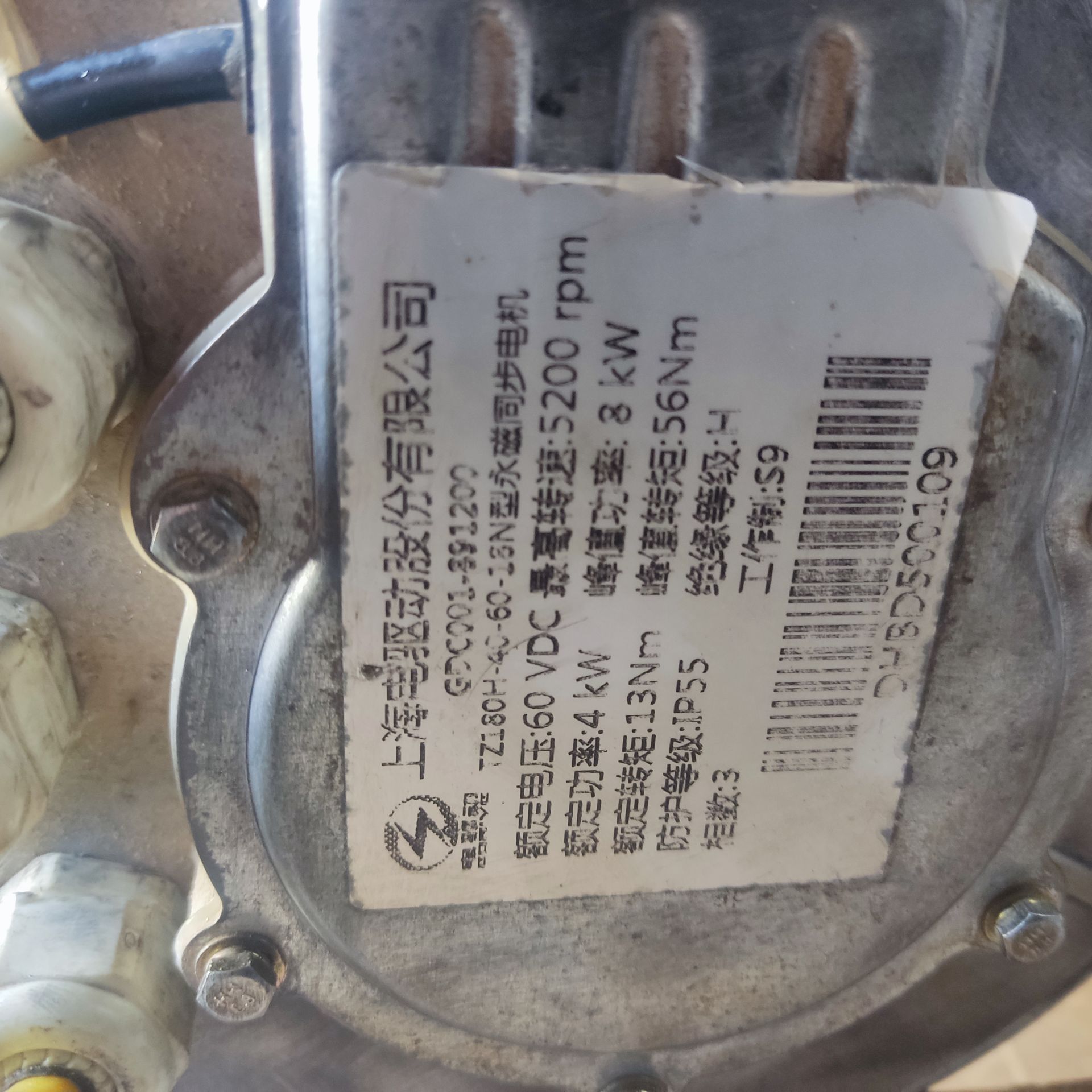

Всім привіт .Вирішив встановити біль потужний двигун .
 Заголовок повідомлення: Re: Електромобіль з інвалідки
#136718Повідомлення 01 черв 2024, 12:21
Звідки: Бердичів
Ось такий
IMG_20240601_112755.jpg [ 351.49 КБ | Переглядів: 16775 ]

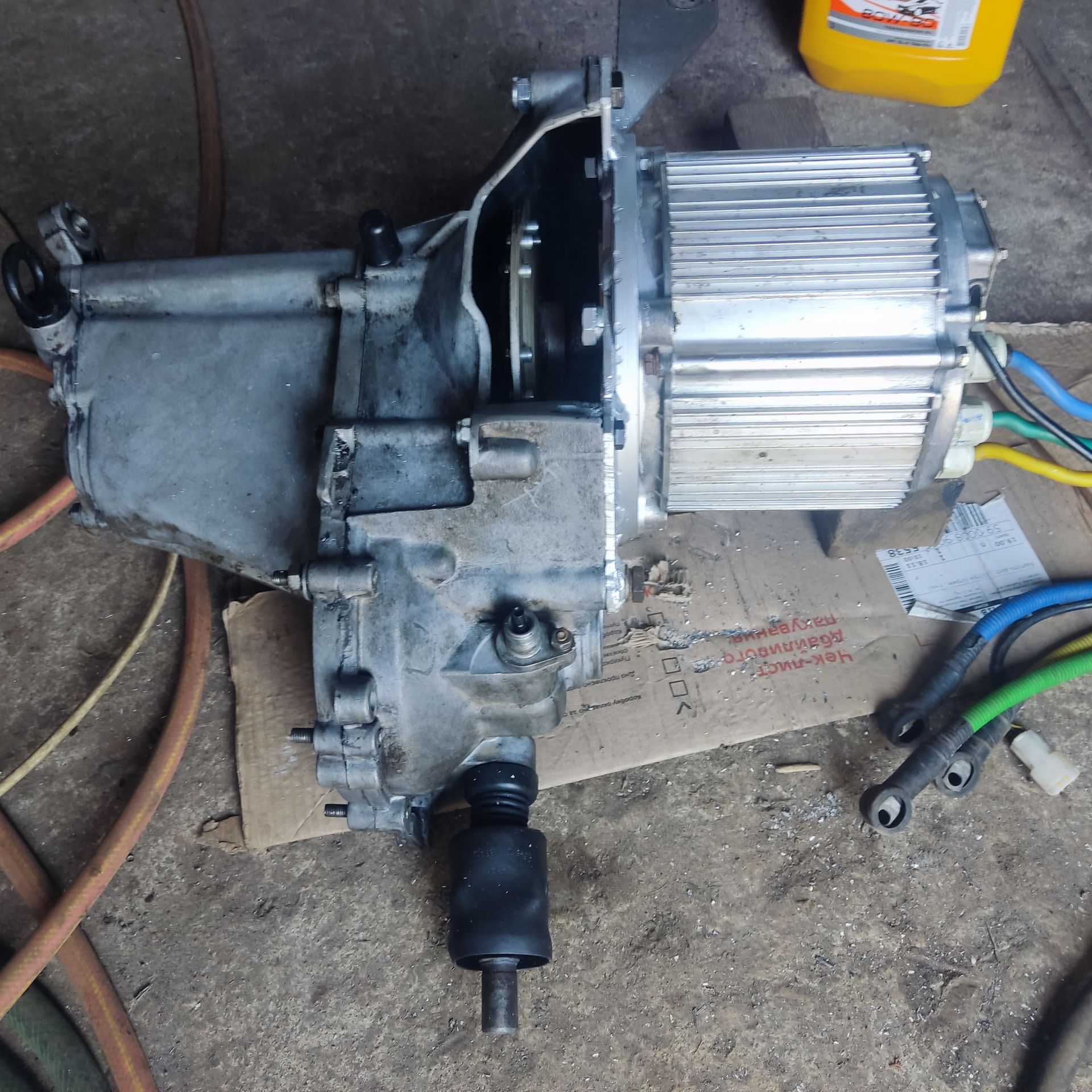

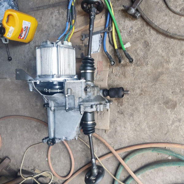

З'єднав КПП з двигуном
IMG_20240601_131129.jpg [ 515.79 КБ | Переглядів: 16773 ]

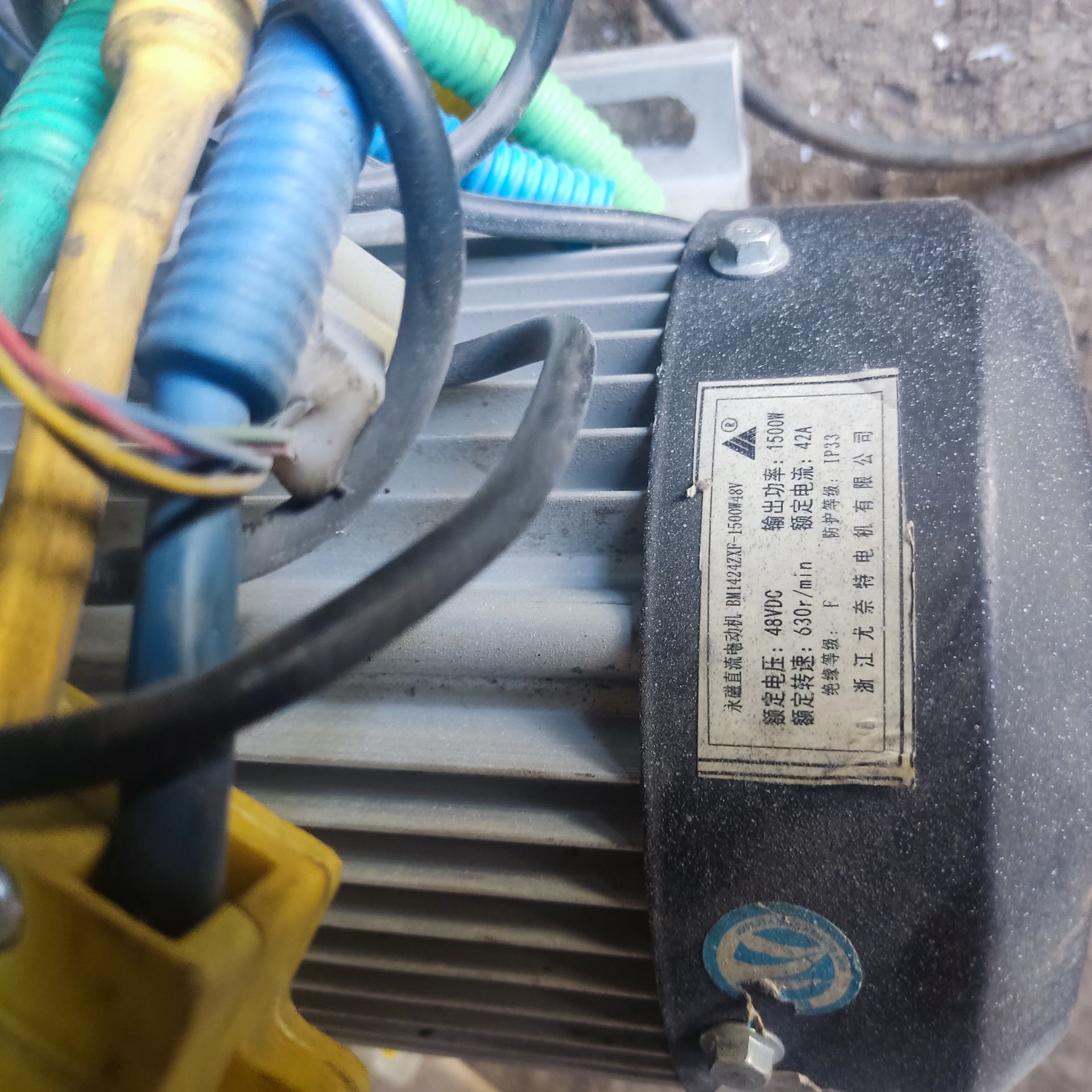

Стояв такий наїздив на ньому 1800км
IMG_20240601_113021.jpg [ 411.9 КБ | Переглядів: 16773 ]

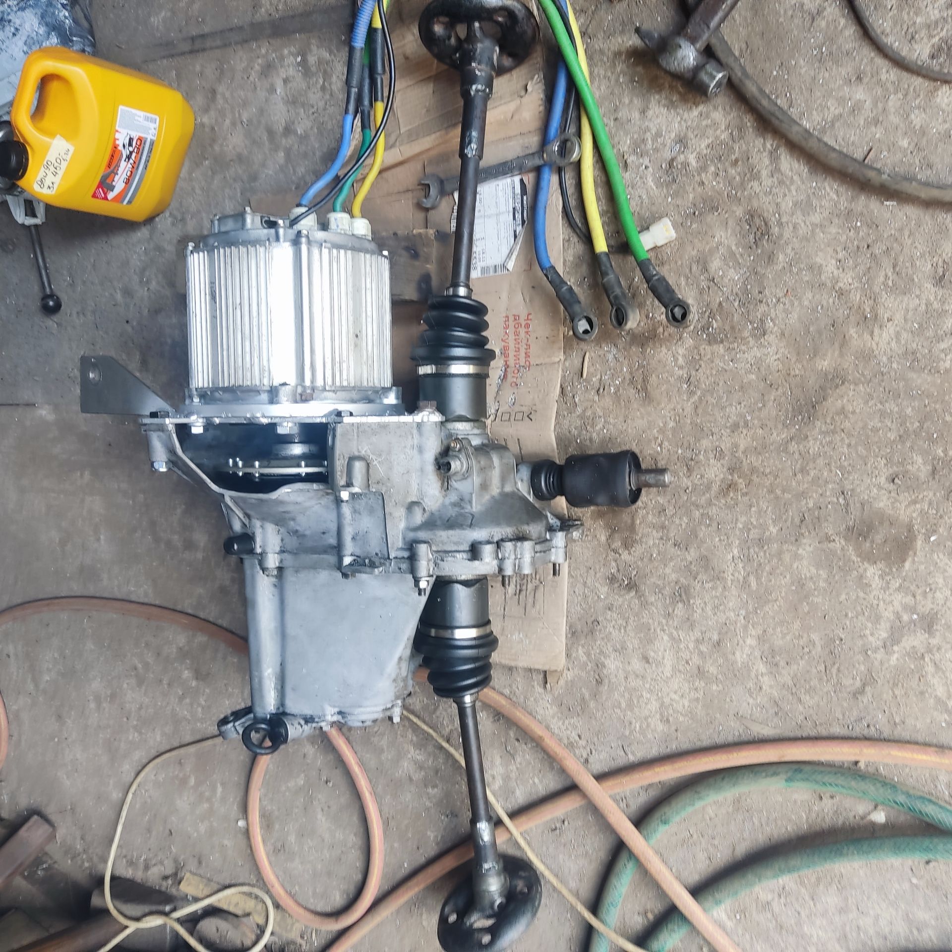

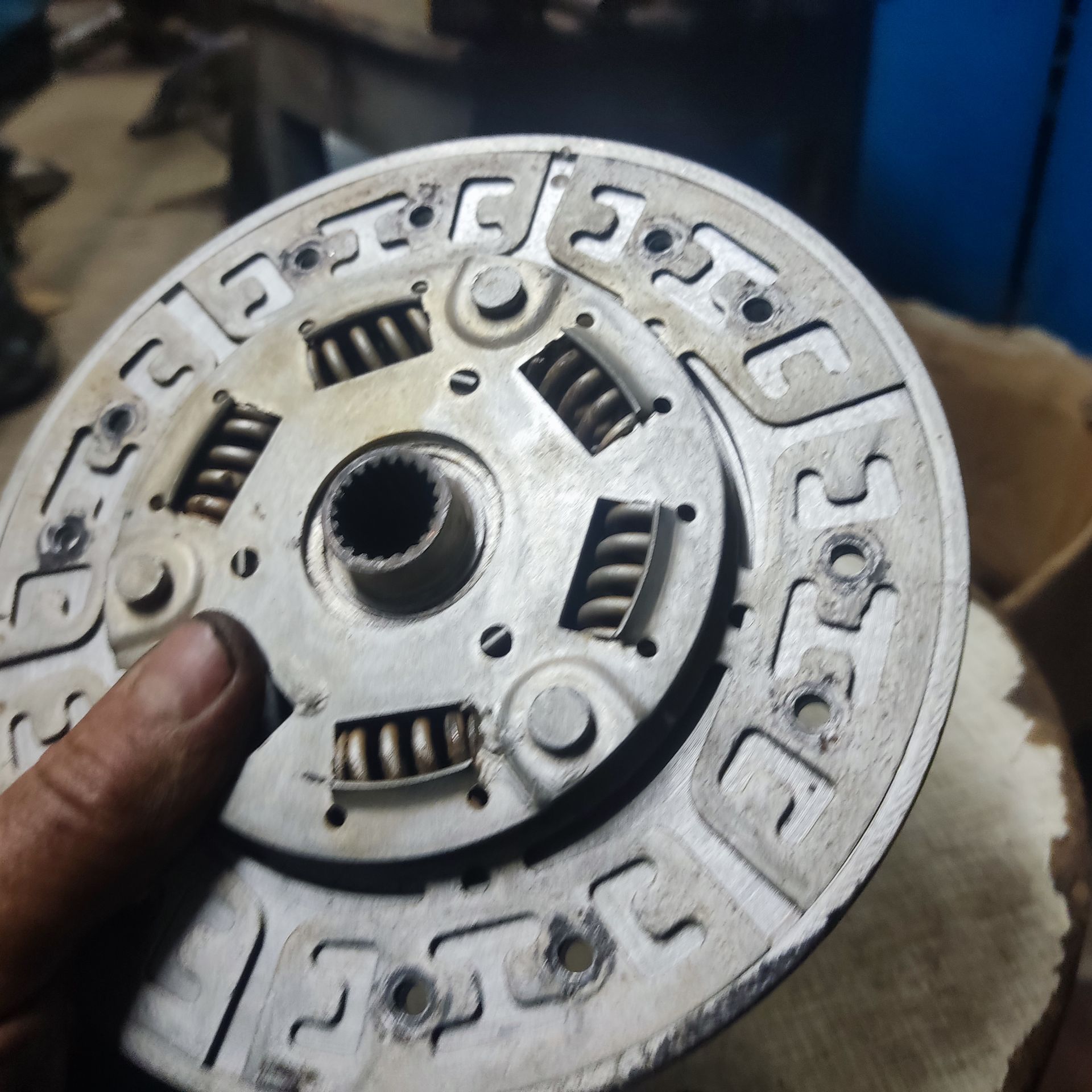

Вже КПП Готова до монтажу
Коментарій до файлу: Замінив письлніки гранат вимив.змастив
IMG_20240601_145837.jpg [ 556.02 КБ | Переглядів: 16769 ]

#136723Повідомлення 01 черв 2024, 14:09
І що попереднього на 1,5кВт не вистачало :?
#136724Повідомлення 01 черв 2024, 14:54
Звідки: Бердичів
Відсотків 30 потужності не хватало для більш комфортної їзди .А в цілому мало право на життя.
#136726Повідомлення 01 черв 2024, 18:16
Тепер проблеми із законом будуть. Поміняйте шильдики двигунів.
