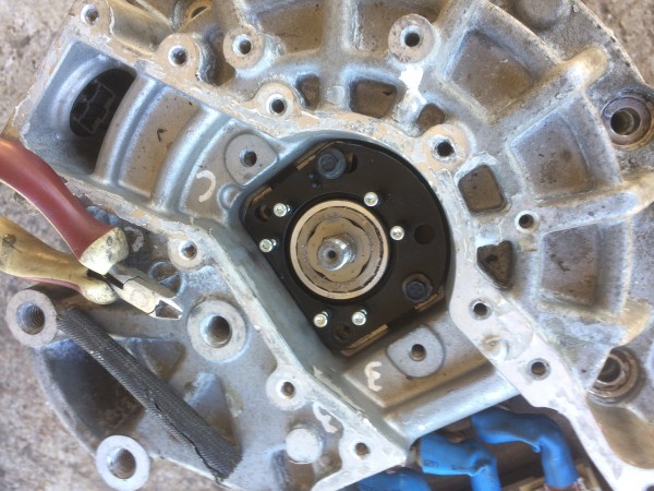

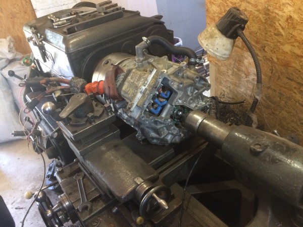

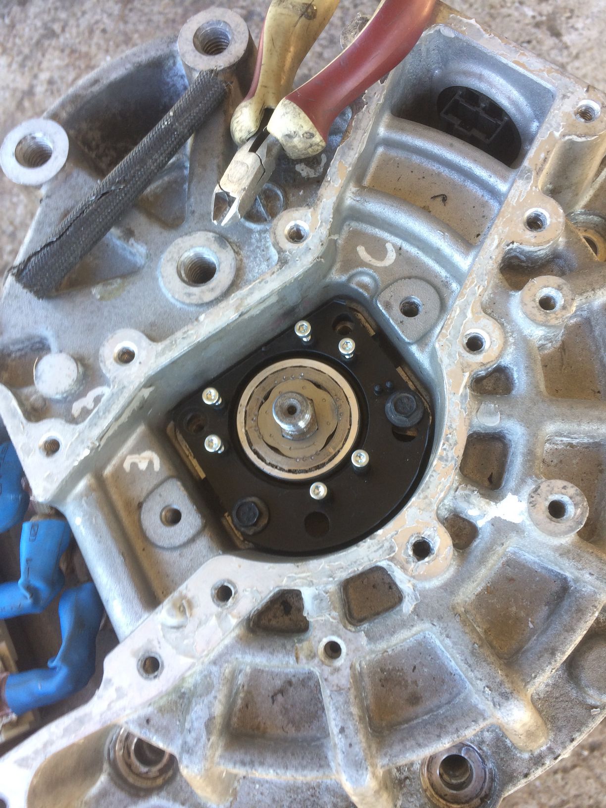

Всем привет, появилось немного времени вот решил написать.
перемотал мотор, установили планку с датчиками холла и откалибровали их на станке у Льва ,спасибо ему большое за помощь!

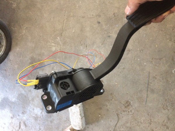

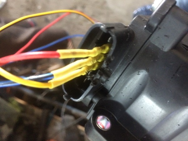

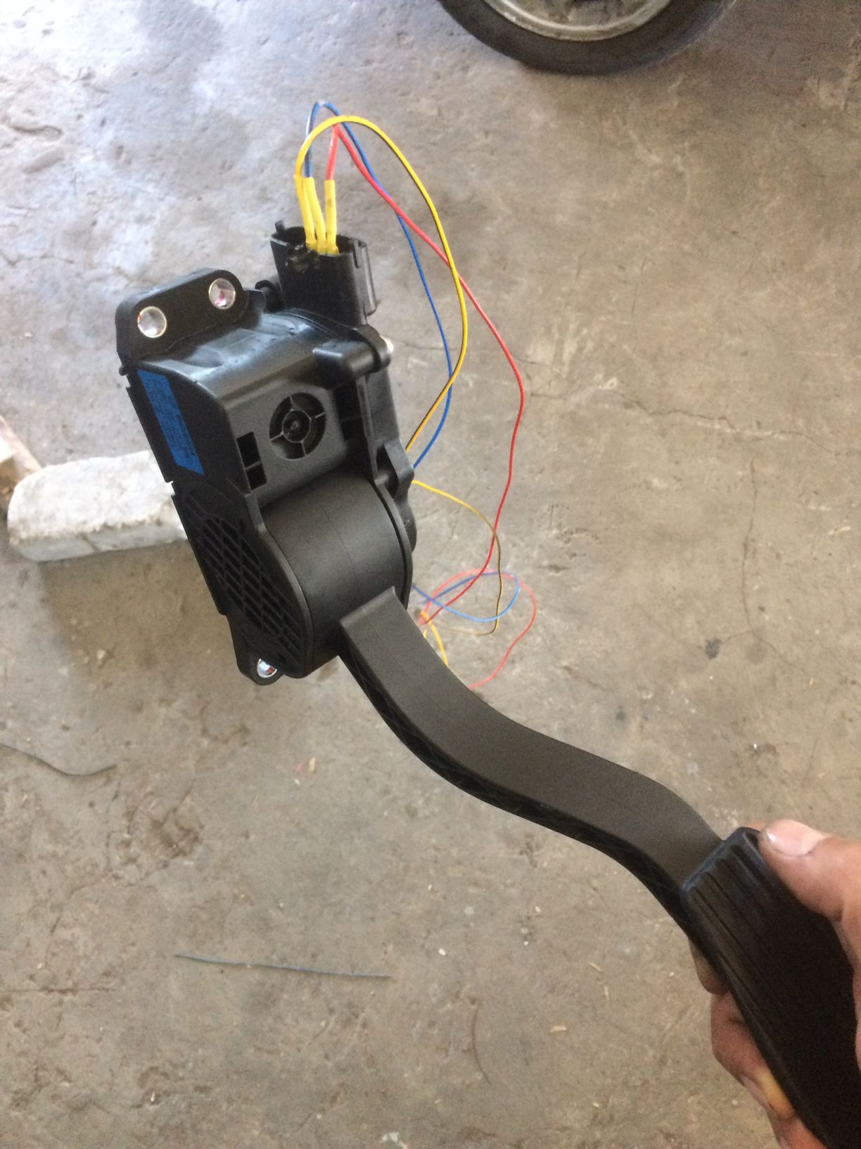

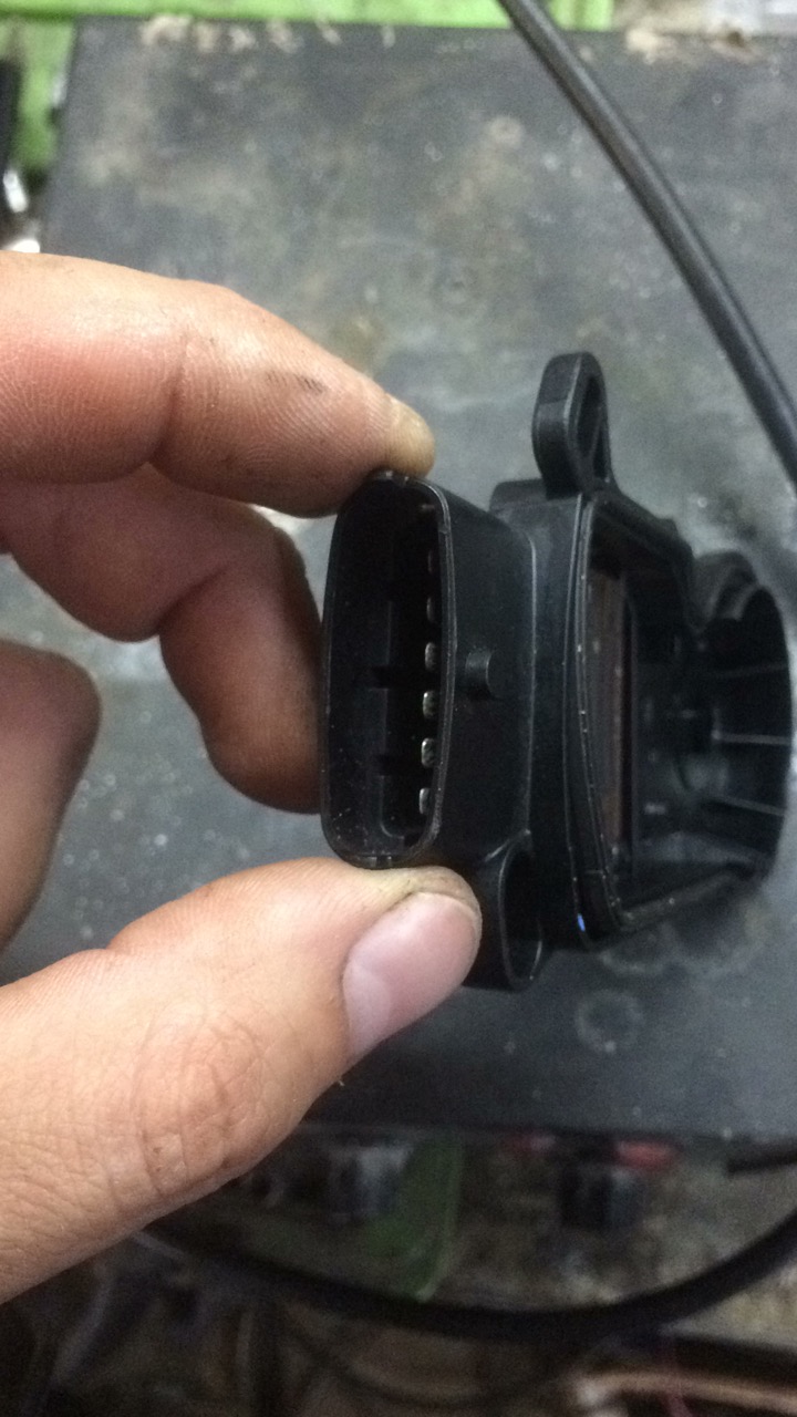

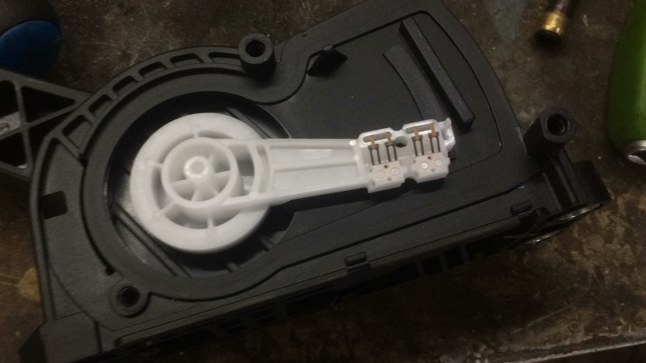

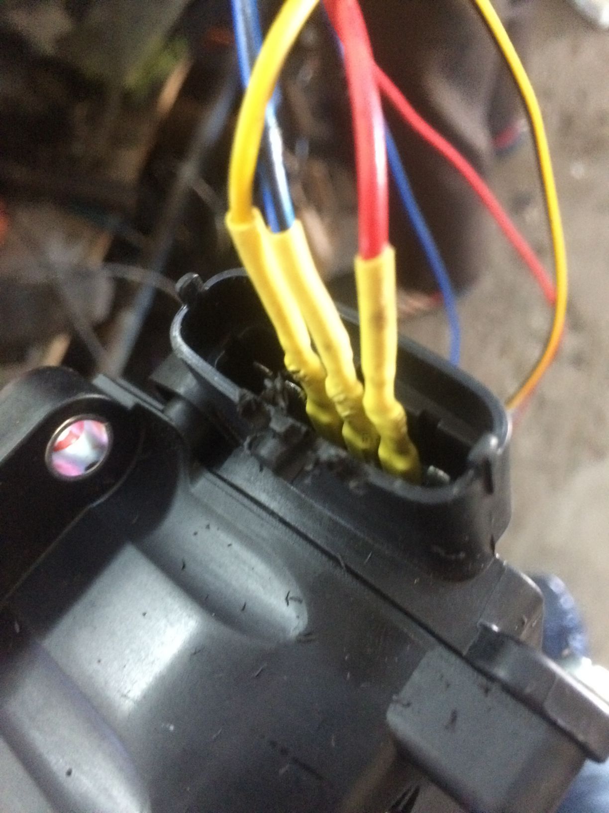

была установлена электронная педаль от ваз, скажу вам разница очень заметна, как я не пытался добиться плавности хода на скутерном курке, педалька это педалька :mrgreen:

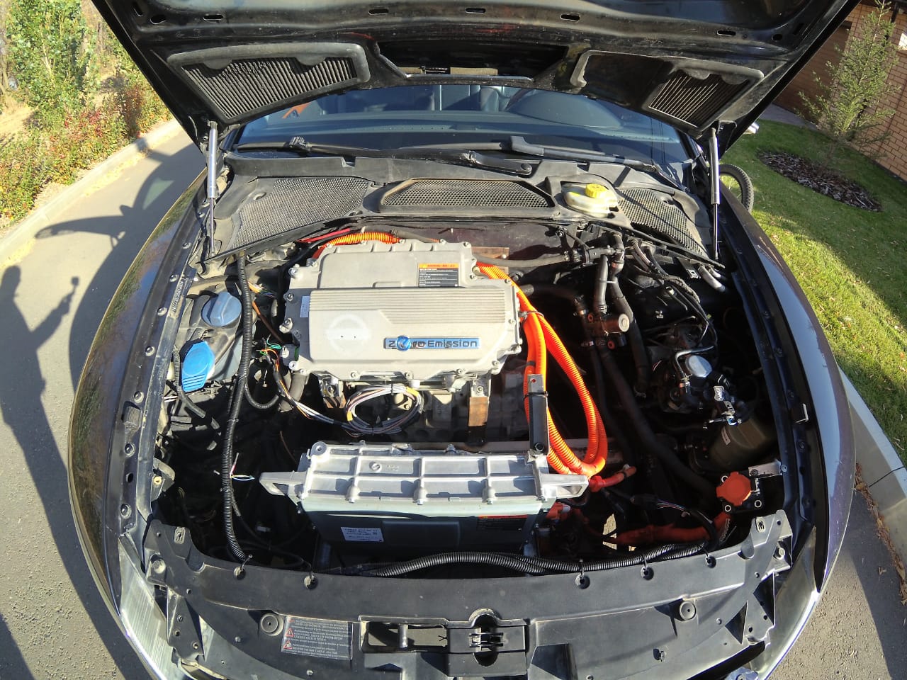

Доброго вечера Всем ! отличный кузов и проект , молодцы!
на форуме недавно( , нам удалось запустить этот мотор в штатном режиме (подробней в ветке " Запуск мотора Nissan Leaf EM61" с минимальным набором блоков и согласовать со всеми штатными системами VW , планируем поделится))
