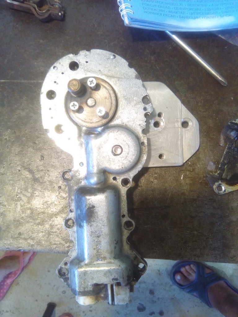

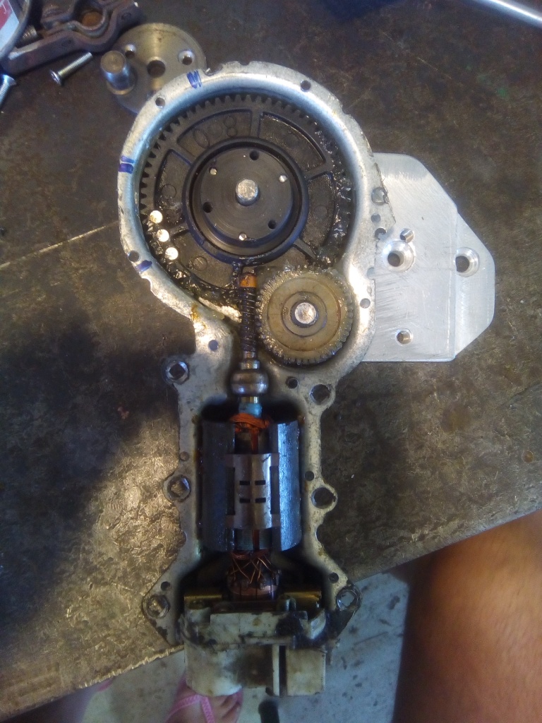

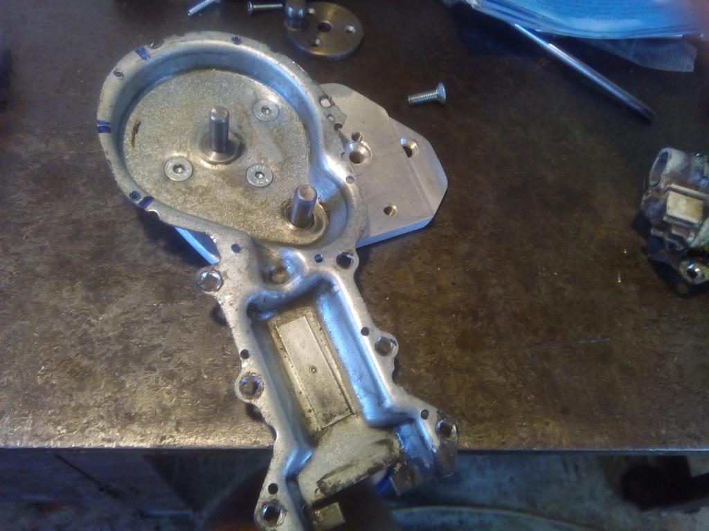

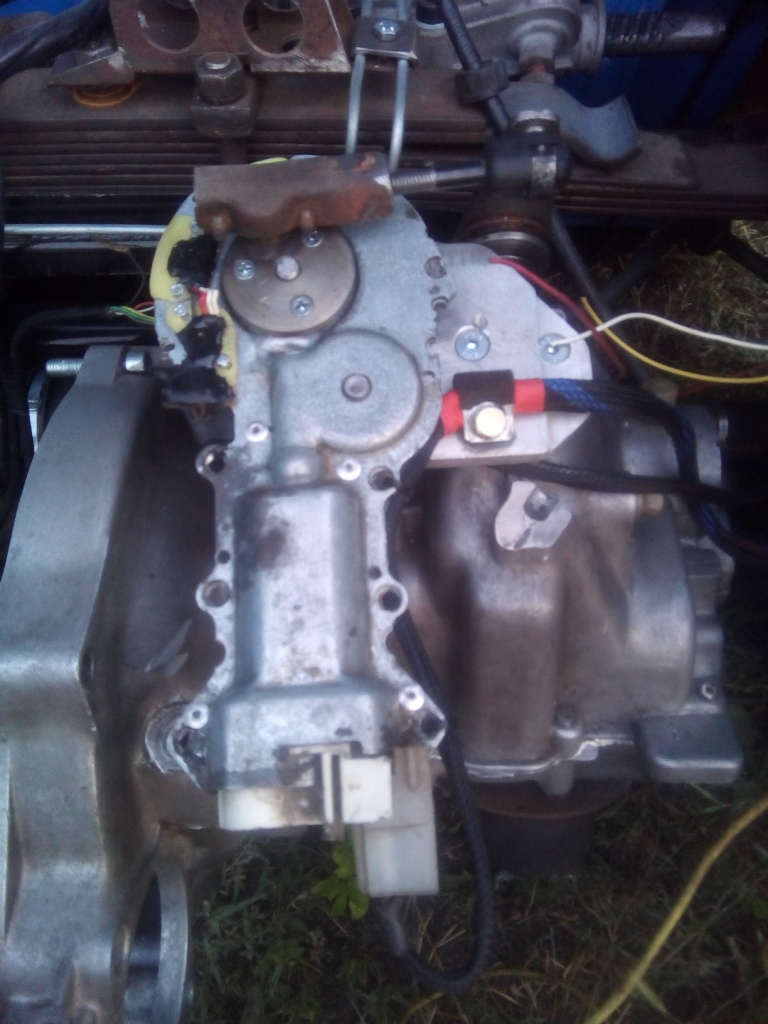

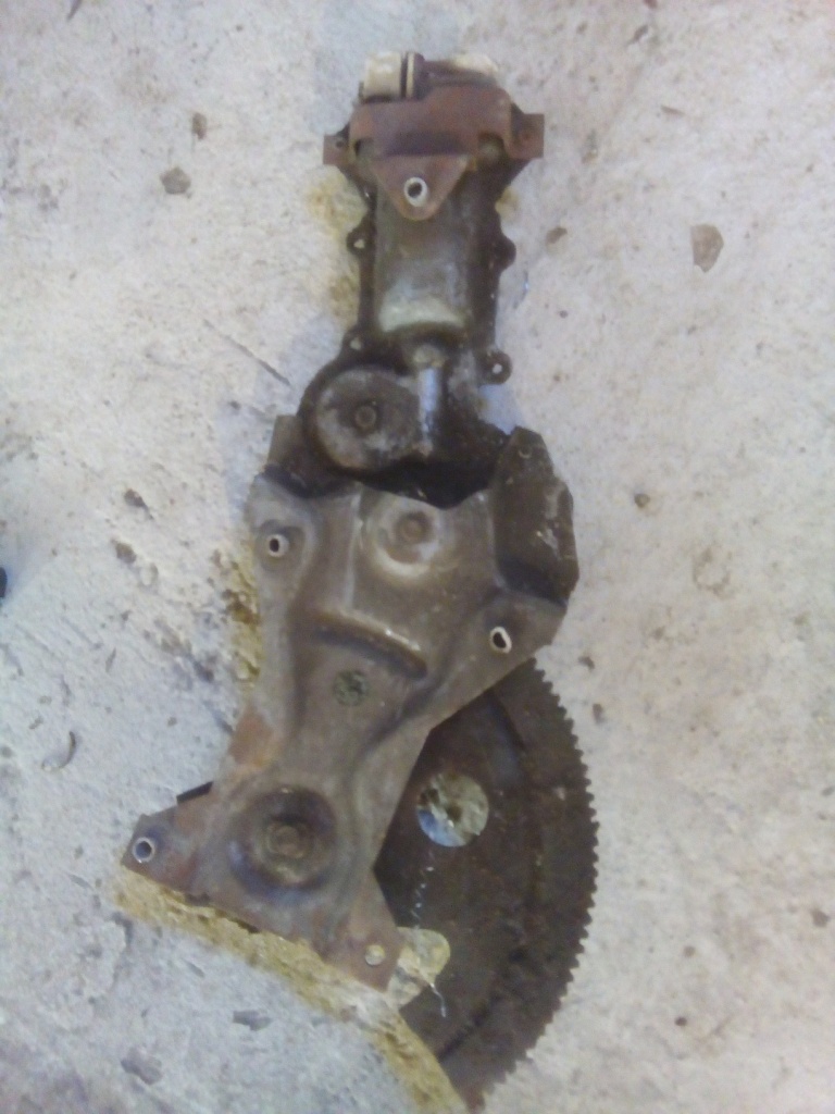

и вот еще по приводу переключателя.
сам моторчик взял от стеклоподъемника ,редуктор двухступенчатый,червяк плюс еще цилиндрическая шестерня.,корпус металлический,в общем взрослый мотор с понтиака....
закрепил его на переходной пластине,а ее уже к коробке
ниже фото.
есть видео как работает на столе,но я человек не компьютерный,а оно так сразу не грузится)
Коментарій до файлу: собственно сам мотор.
IMG_20170813_185304.jpg [ 208.73 КБ | Переглядів: 9760 ]
Коментарій до файлу: крепим к пластине тремя винтами М6
IMG_20170814_101426.jpg [ 95.87 КБ | Переглядів: 9760 ]
Коментарій до файлу: внутренности,видно три магнита .это для датчиков холла,два крайних стоят в одном направлении,а средний в обратном к ним. средний включает датчик а крайние перебрасывают его обратно .
IMG_20170814_101815.jpg [ 292.85 КБ | Переглядів: 9760 ]
Коментарій до файлу: ну и вот собственно привод в сборе,видно три отверстия для датчиков .датчики на платках,и можно если что подрегулировать положение,по тому как нельзя чтобы кулиса была в напряге в крайних положениях,а то она будет тереться об муфту синхронизатора
IMG_20170814_102050.jpg [ 306.37 КБ | Переглядів: 9760 ]

вот что получилось с переключателем.стал как родной,и все переключает)
на второй фотке видно платки датчиков холла,я их залил компаундом,но думаю стоит наверное напечатать на них,или на все устройство крышку.
IMG_20170815_194252.jpg [ 229.8 КБ | Переглядів: 9733 ]
IMG_20170815_194320.jpg [ 193.49 КБ | Переглядів: 9733 ]

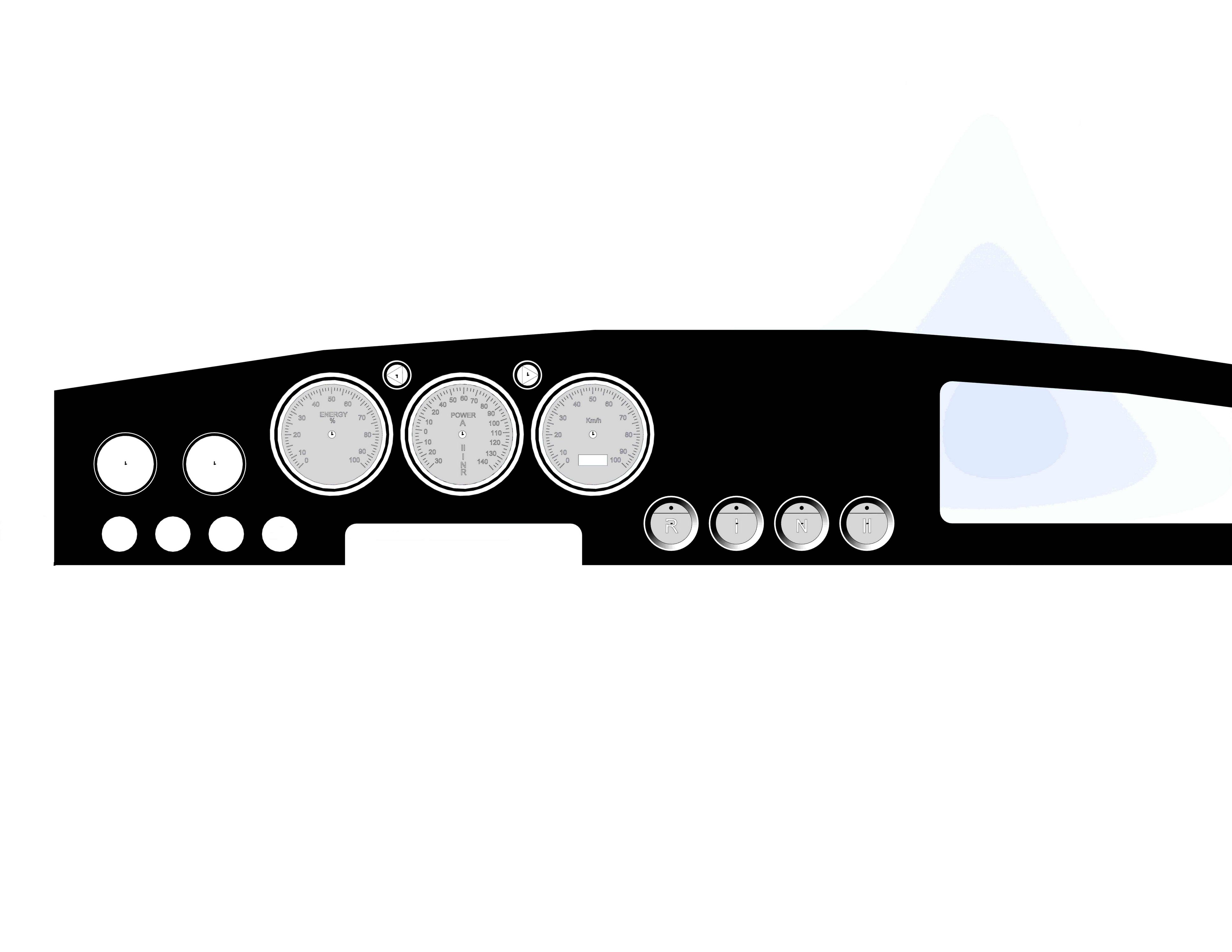

параллельно думаю над приборами,нарисовал приборную панель в солиде,пытаюсь понять что и где ставить,какие нужны размеры основных приборов.какие размеры и формы кнопок-переключателей...
подумываю над тем ,чтобы приборы сделать именно такие как нужны...
в Тернополе есть ребята,они делают приборы для мотоциклов...хочу купить у них спидометр,без корпуса (они так продают),и шкалы для вольтметра и амперметра...механизмы поставить от шестерочного тахометра а корпуса сделаю сам.ну чтобы все в одном стиле было...
в общем работы больше чем предполагалось) :)

приборку накидываю потихоньку,пока она вот такая)
Сборкаприборки.JPG [ 926.88 КБ | Переглядів: 9606 ]
 Заголовок повідомлення: Re: Трабант Электро (Лев, Запорожье)
#40883Повідомлення 17 серп 2017, 19:52
...хоть и "вИдение красивого" у каждого своё...выскажу своё :D ...
Мне кажется ошибочным перегружать панель,тем более для маленького авто. Даже панель Трабанта в оригинале - сама лаконичность! Стоит немного перейти грань и всё будет выглядеть аляповато или даже "китчёво" :D На мой взгляд Ваш макет уже перенасыщен. Я бы оставил два больших прибора (из тех шо есть) - "процентность энерджи" можно вписать в тот же амперметр в виде цветной шкалы или ободка - всё равно будете подсознательно подглядывать за одометром. Ну можно ещё парочку маленьких приборчиков (но я бы не стал). Кнопки переключения передач тоже лишние - они конечно стильные,но не в этом интерьере. Гораздо уместнее для этих функций фальш-рычаг с каким нибудь круглым костяным или хромированным набалдашником - и на полу и на руле будет уместно смотреться, особенно в одинаковой "ретро стилистике" с подрулевыми переключателями. Вобщем не хочу навязывать своё мнение - главное не спешите принимать решение, помоделируйте не в графике, а в натуре, пусть даже мелом/карандашом... Уверен,что много мелких элементов в совокупности будут "утомлять глаз" и создавать "эстетический дискомфорт", я стильные одиночные (или немногочисленные) элементы создадут цельную и запоминающуюся картину. Короче - думайте и думайте!
...а если не прислушаетесь - Вы мой "кровный враг" :P ...
#40884Повідомлення 17 серп 2017, 20:12
да,первые варианты были только со спидометром...но блин нужно же знать сколько в батарее осталось, ток,температуру мотора,напряжение бортовой сети...
и да,кнопки коробки останутся)))))) а на счет приборов еще думаю....
