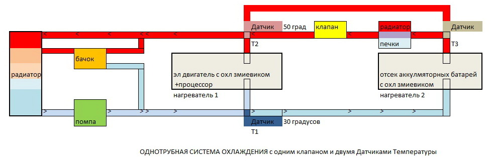

теплообменник печки радиатора то же может участвовать в процессе, по сути мы имеем одну помпу с разным режимом эксплуатации и 2 контура с одной магистралью подачи + вариантом обвода клапаном теплообменника печки. Все, что писал выше, по начальным условиям от -40 градусов до рабочей температуры от 30 ... 50 градусов с коррекциями и тремя зонами контроля температур

печку нет смысла включать в контур,тепла все равно не будет...
если нужно организовать пид регулирование на помпе,то нужен еще датчик температуры на выходе из радиатора.
еще нужны датчики в батареях и моторе с контроллером,по тому как если нет циркуляции,то температура ож не изменится практически...
это все подразумевает довольно сложный в отладке софт,по тому как величины очень медленно будут меняться,и в незначительных пределах...
грубо говоря все это должно работать на опережение учитывая токи с батарей и все остальное... зачем весь этот геморрой?я не вижу смысла так удорожать проэкт,кроме того это еще грозит тем,что система может так ни когда как положено не заработать.и в один прекрасный момент угробить батарею...или всегда ее потихоньку гробить...повышенная температура батарей ускоряет ее деградацию...
я тоже сначала нарисовал что-то подобное,потом все сложнее,и сложнее)))))
в такой схеме батарея будет охлаждаться менее эффективно...сразу видно что вы спорите о том.о чем не имеете понятия...
батарею сложно охладить,так как ее предельно допустимая температура не на много выше,а то и ниже, чем температура воздуха летом,а вы еще добавляете туда тепло от мотора...вы же не думаете что радиатор сможет отобрать все тепло от жидкости при разнице температур в 5-7 град?
в результате может получиться такая штука,что в батарею пойдет вода температурой больше 30 град...а это не есть хорошо...

охлаждение с 60 до 30 это одно,а с 35 до 30 это уже совсем другое,скорость теплопередачи уменьшается в разы....
управляемой помпой можно уменьшить проток,чтобы на выходе радиатора уменьшилась температура,но при этом мотор и контроллер,если они работают в тяжелом режиме,еще больше нагреют воду на входе в радиатор...
такая схема будет работать если греется или мотор или батарея,охладить хоть как-то батарею при нагруженном моторе и незначительной разнице между температурой батареи и воздуха на улице не выйдет...

Давайте точно поставим диагноз процесса.
До какой температуры греется силовой агрегат в нагрузке и до какой температуры греется батарея в период времени нагрузки ?

диагноз процесса такой))))))
оптимальная температура батареи 20 град к этому надо стремиться....
по превышению у меня на 35 град в бмс стоит запрет зарядки...
если проезжать 20км в день,охлаждение вообще не актуально...а вот если проезжать по 200 в день,что лично у меня получается часто.то первая зарядка нормально ,вторая подзарядка куда не шло,а после приезда вечером зарядить батарею уже не получается,она больше 35 град,это понятное дело летом...зимой все проще...
силовой агрегат хз,я не знаю...но в ниссановском даташите есть графики эффективности мотора и контроллера на 135 град,подозревая что нагреть контроллер до 60 град в жару не проблема...

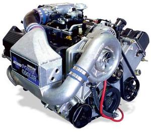

От теории перейдем к практике
1.jpg [ 100.75 КБ | Переглядів: 15554 ]

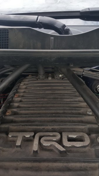

Вот пример работы на ДВС установлен нагнетатель, внутри которого имеется тепломообменник, сделано это по нескольким причинам в том числе понижение температуры воздуха на впуске (снижение порога детонации) и главное это плотность воздуха, за которой гонятся все гонщики на ДВС, что бы побольше впрыснуть топлива при равной доли воздуха (стехиометрия) для вызова мощи.
$_35.jpg [ 17.38 КБ | Переглядів: 15554 ]

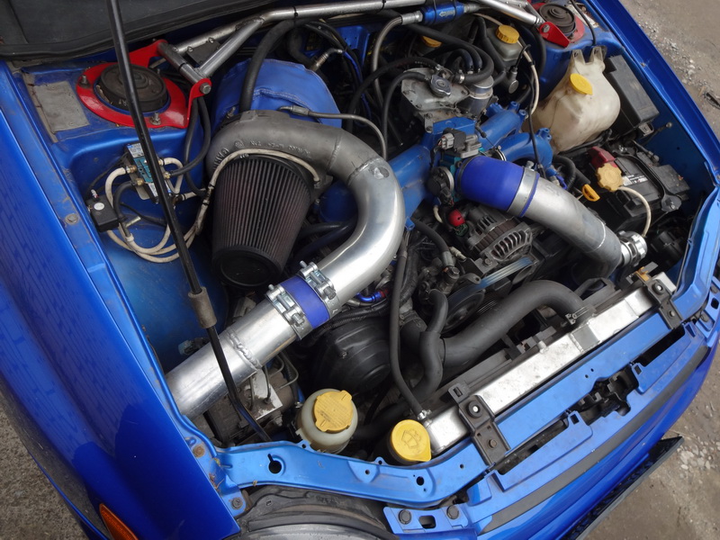

На практике охлаждение поступающего в мотор воздуха всего лишь на 10 градусов дает прирост мощности около 3%. И в основном это делают простые воздушные радиаторы с сотовыми ячейками между трубками воздухо провода интеркулера = охладителя.
2.jpg [ 139.62 КБ | Переглядів: 15554 ]
Так вот системы охлаждения есть не только воздушного типа обменника, но и водяные, на маслах, и газ составляющих.

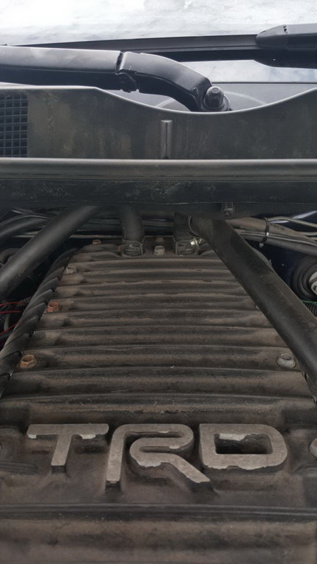

Хороший жидкостный интеркулер понижает температуру воздуха нагнетателя на впуске на 50-60 градусов, что дает до 20% прироста мощности силового агрегата.
и прежде, чем ответить на вопрос зачем нужна управляемая помпа и контура...
вопрос Вам, сможет-ли довольно простая система и схема предложенная выше в моих постах, справится с задачей понизить температуру в краткосрочной или долгосрочной перспективе времени, всего лишь на какие-то 20% в градусах ОЖ, вместо 50-60 град?
