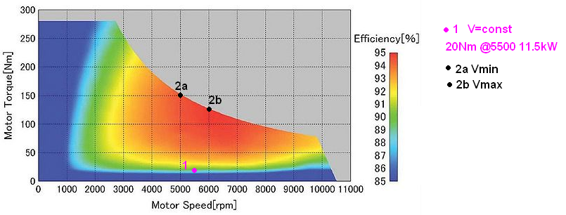

Добавочной энергии нет, нет потерь в фазе наката, которая обычно значительно длительнее фазьі разгона даже при нулевом уклоне, ну и в режиме разгона у движителя как правило тем больше КПД, чем больше момента он генерирует.

#38466Повідомлення 01 лип 2017, 18:19
Dream Tractor писав(ла):
нет потерь в фазе наката, .
А куда же они делись , ушли в иное измерение :) ,
сопротивление качение никуда не исчезло ,так же как и сопротивление среды. оно даже наоборот выросло.
если принять 50 км/ч за точку отсчете , то разгон до скорости 60 км/ч это плюс 20 % .
А сопротивление воздуха увеличивается в квадратичной зависимости , тоесть приблизительно на 40 %.
Вроде давно в теме , а такое говорите .
Вы хоть на график КПД двигателя посмотрите , у заторможенного двигателя момент максимален , а КПД равно 0.
Область максимального КПД двигателя совсем не совпадает с максимальным моментом.
Отсюда вывод - двигаться с ускорениями , это проигрыш в энергозатратам по сравнению с равномерным движением.
Может ,правда , у Михалыча какой то особый двигатель .

#38471Повідомлення 01 лип 2017, 20:07
Все что за диском сцепления - в момент нажатия педали сцепления отключилось в фазе наката. В основном я имел ввиду ДВС в данном контексте, там єто наиболее ярко вьіражено. Для мобиля без КПП не актуально, хотя есть исключения - в гибриде пежо/ситроен привод умеет отключать полуоси от редуктора.
Энергозатратьі на движени кузова остались прежними, на 60кмч сопротивление воздуха больше чем на 50, но и на 40кмч в такой же степени кратно меньше, да и это не превалирующая часть энергозатрат на движение при таких скоростях.
Графики конечно видел, не вижу на них никакого противоречия с "как правило" и "больше", про 0 оборотов и максимум не писал, к тому же у ДВС нет 0 оборотов.
Drivetrain_Efficiency.PNG [ 237.04 КБ | Переглядів: 7072 ]

#38477Повідомлення 01 лип 2017, 21:34
причем тут ДВС и его сцепление ?
тут обсуждаются Електра 2 , а в широком смысле ЭЛЕКТРО приводы.
