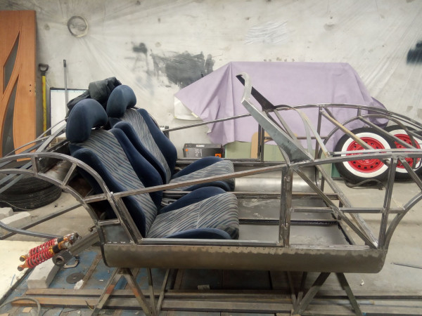

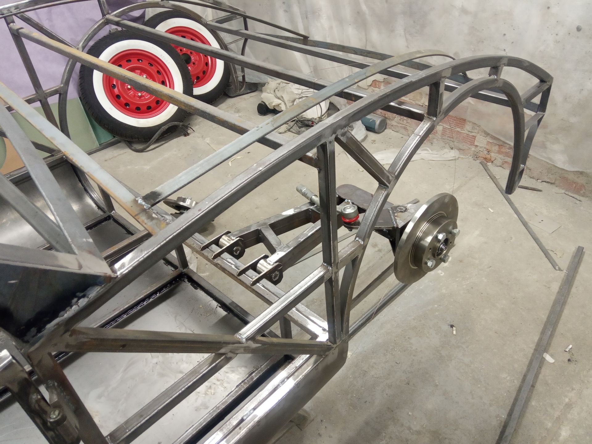

Обшили металлом заднюю стенку пассажирского отсека. Ждём от токаря детали передней подвески.

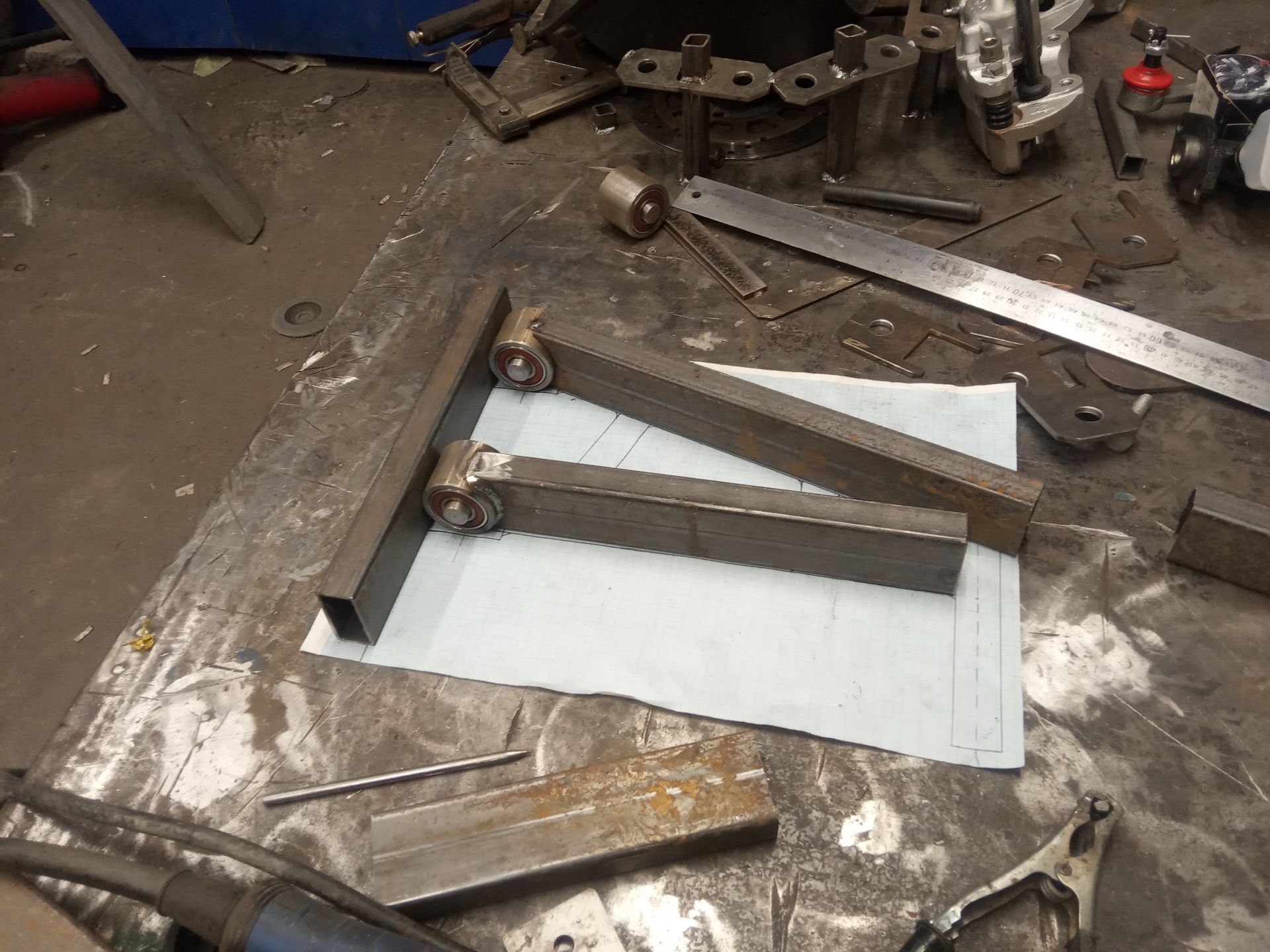

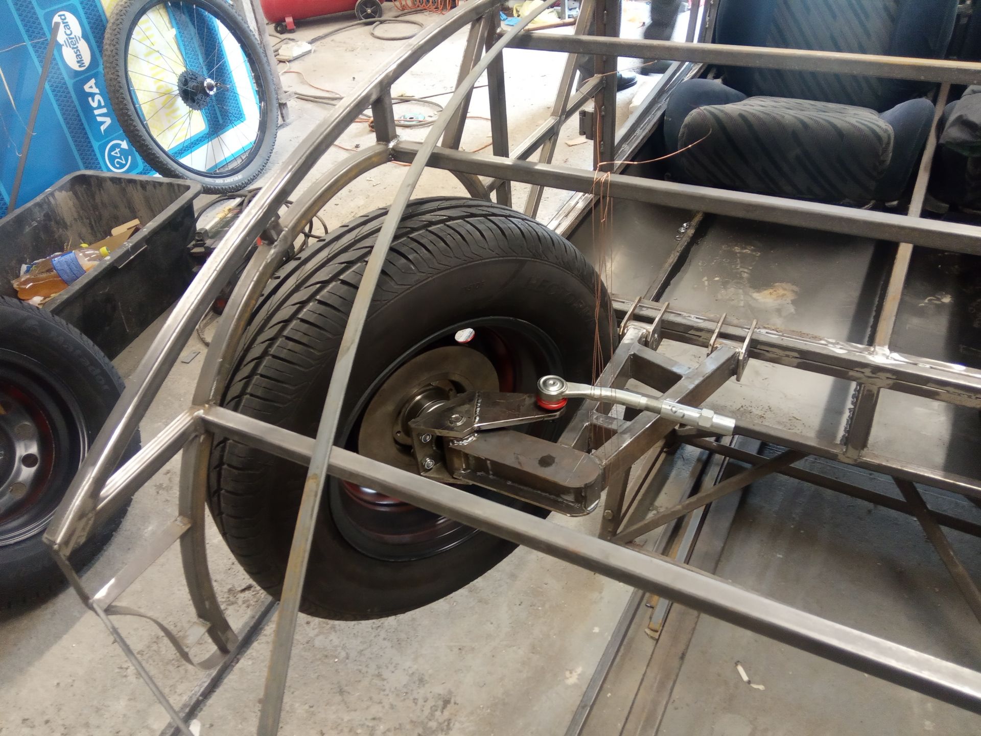

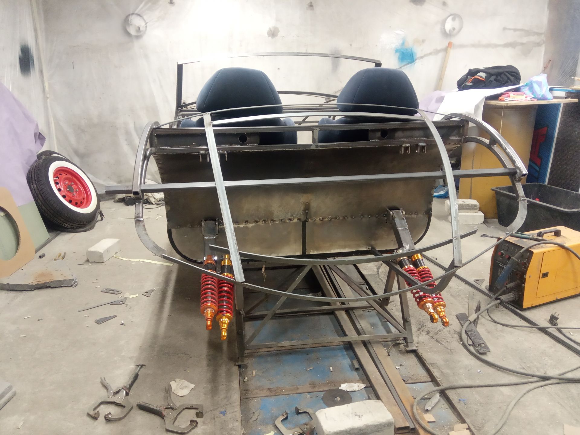

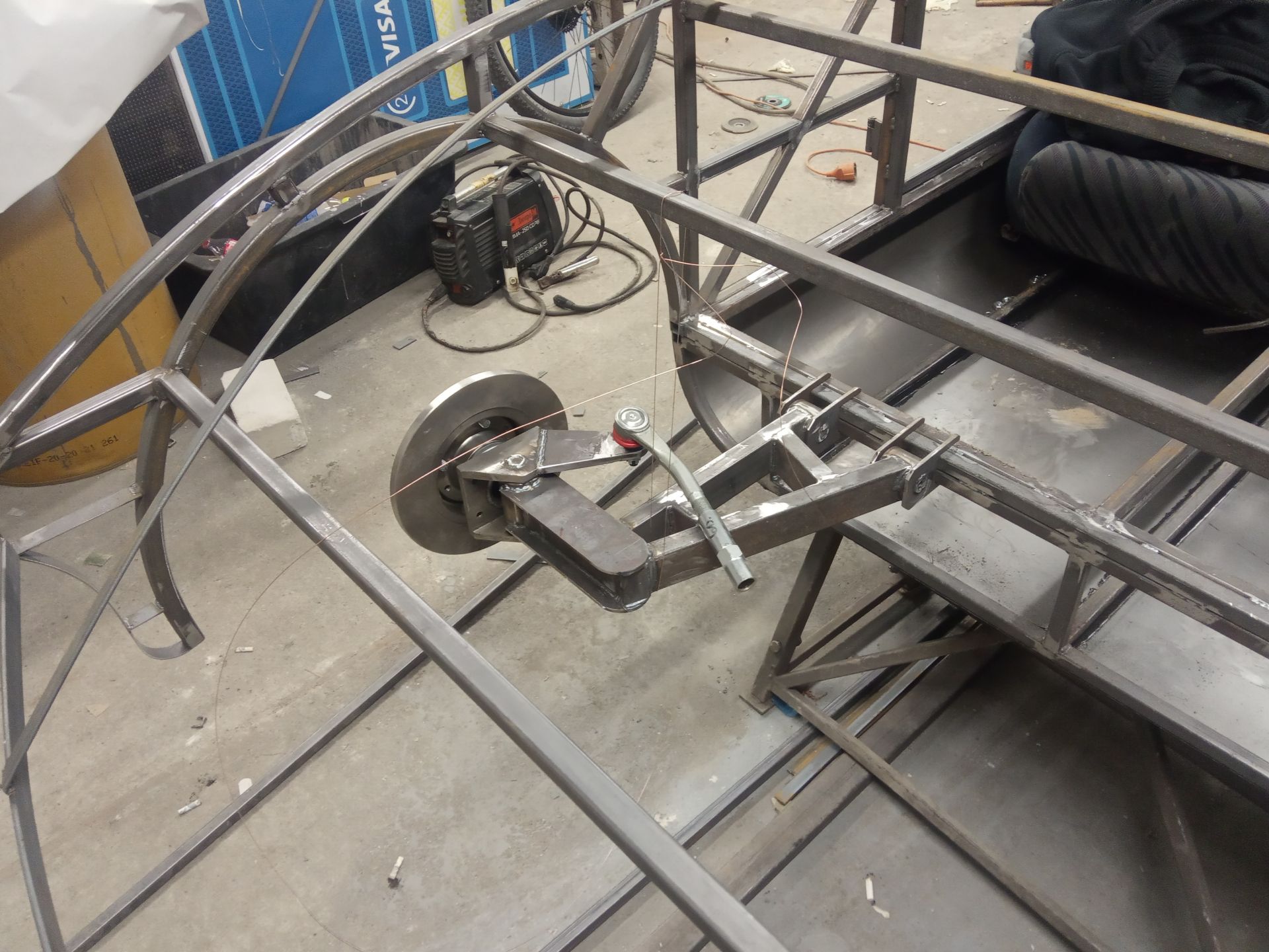

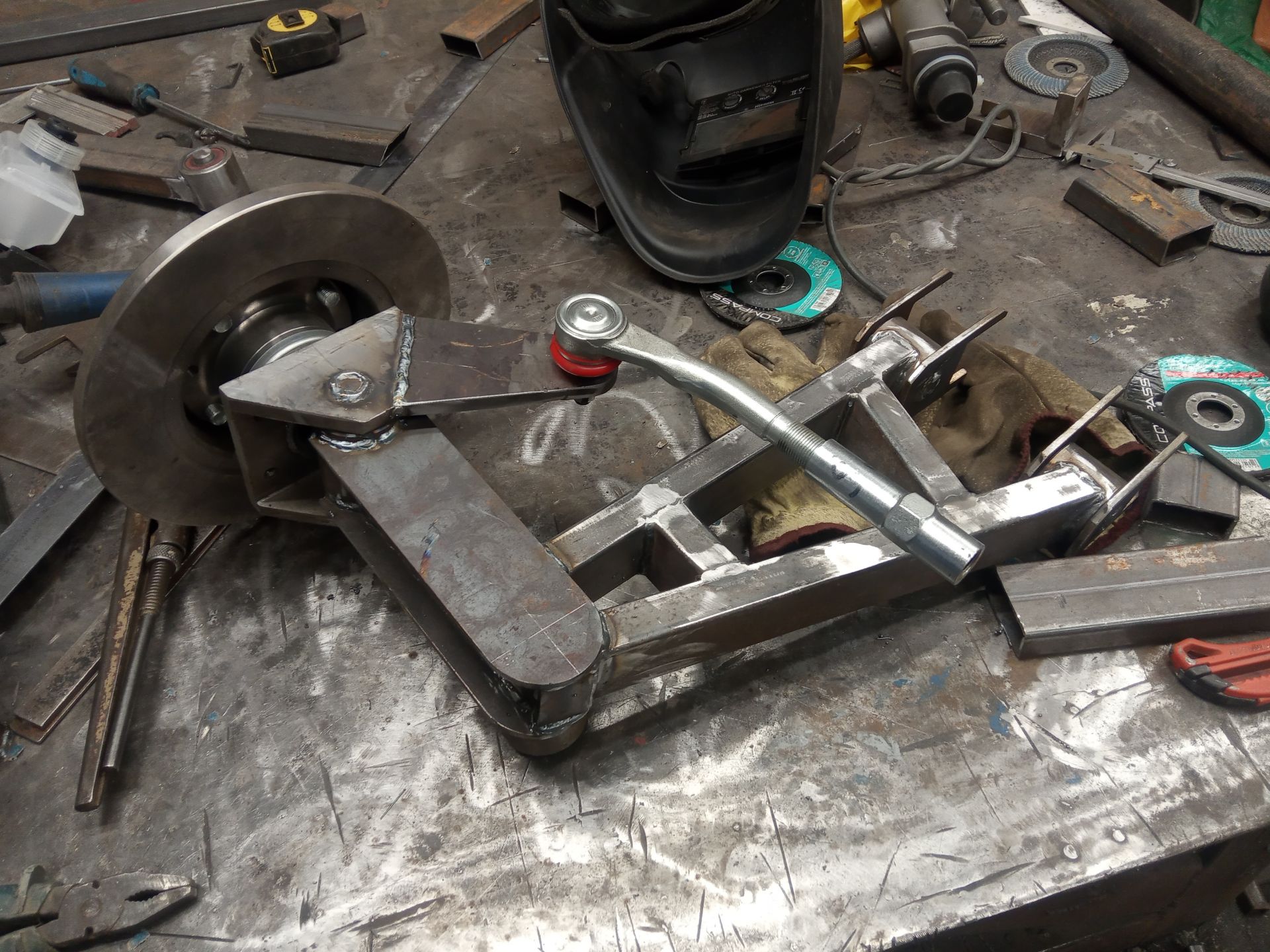

Вчера ударным трудом за три часа был создан и установлен правый рычаг передней подвески, после примерили колесо на предмет попадания в арку, зазоров, геометрической ровности, всё идеально!

Шота Ишхнели писав(ла):
Эххх, вот бы теперь как в Фотошопе -- "Скопировать + отразить"!... :D

#125108Повідомлення 29 січ 2022, 19:00
Сейчас как раз этим и занимаемся, изготавливаем левый рычаг, только по настоящему. Часа три и будет скопировано и отзеркалено)

така ж нерозбірна конструкція?
#125118Повідомлення 30 січ 2022, 15:20
Да, все узлы на подшипниках.

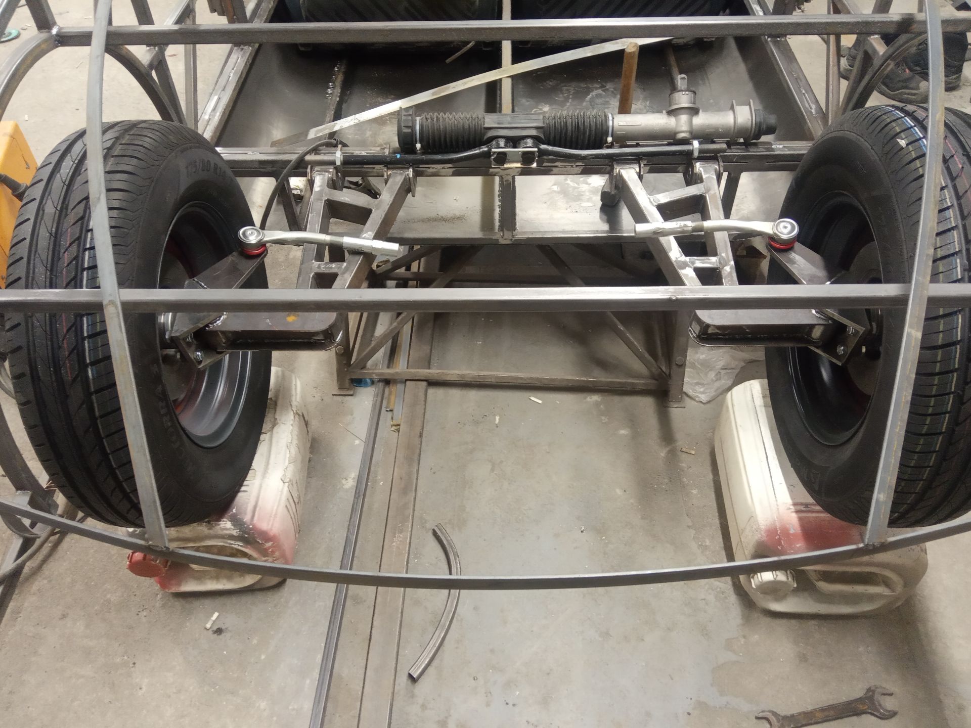

Рычаги установлены, на очереди крепление рулевой рейки и организация всей рулевой системы.
IMG_20220130_192510.jpg [ 366.16 КБ | Переглядів: 6852 ]
#125149Повідомлення 31 січ 2022, 15:27
Это рулевая рейка на своём месте или просто прикидываете расположение?
