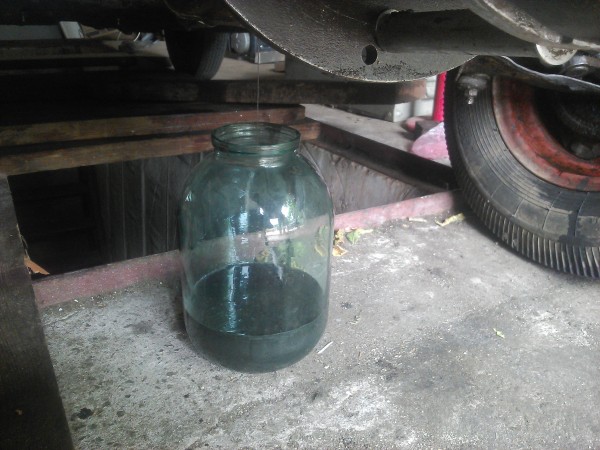

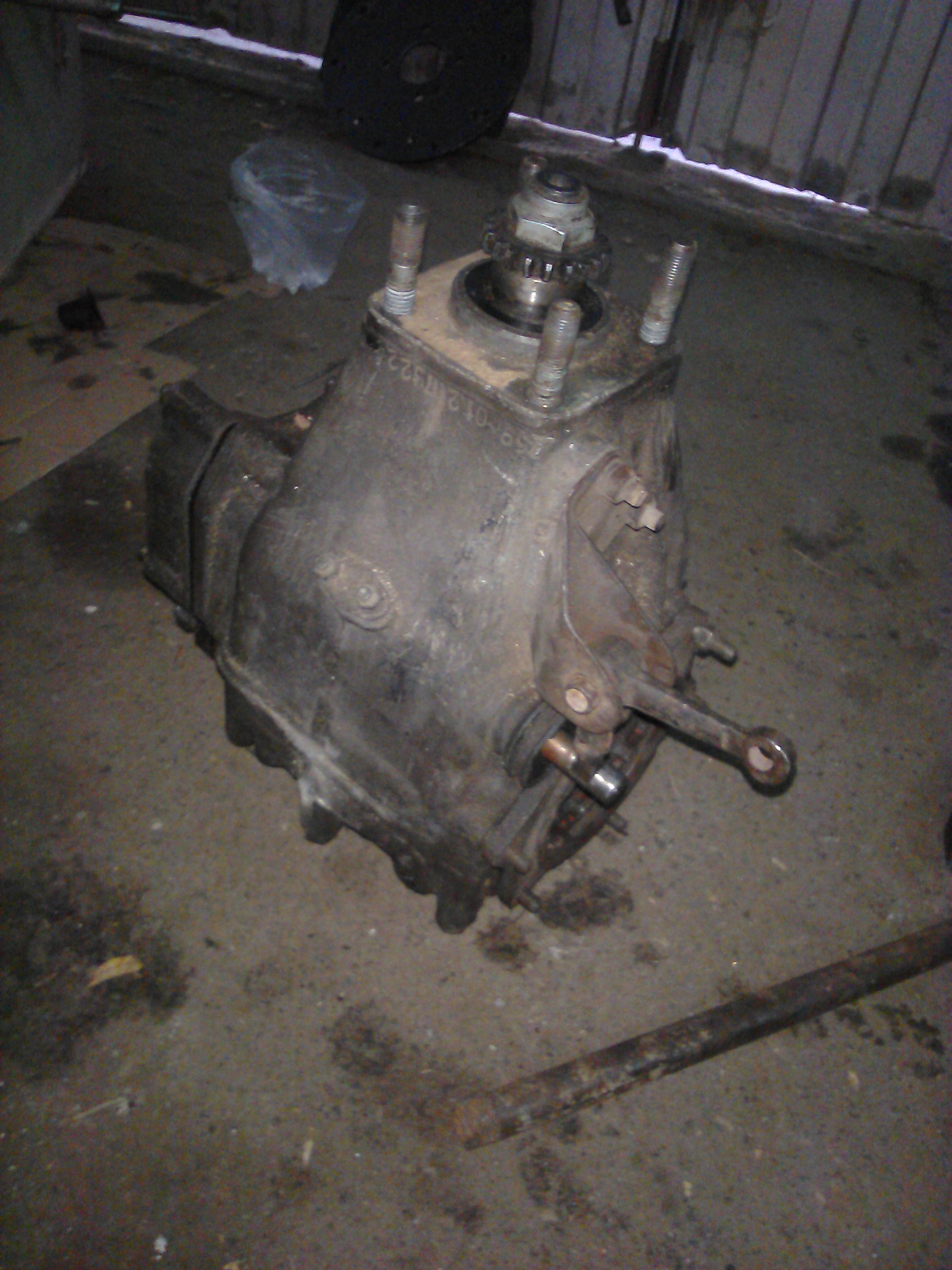

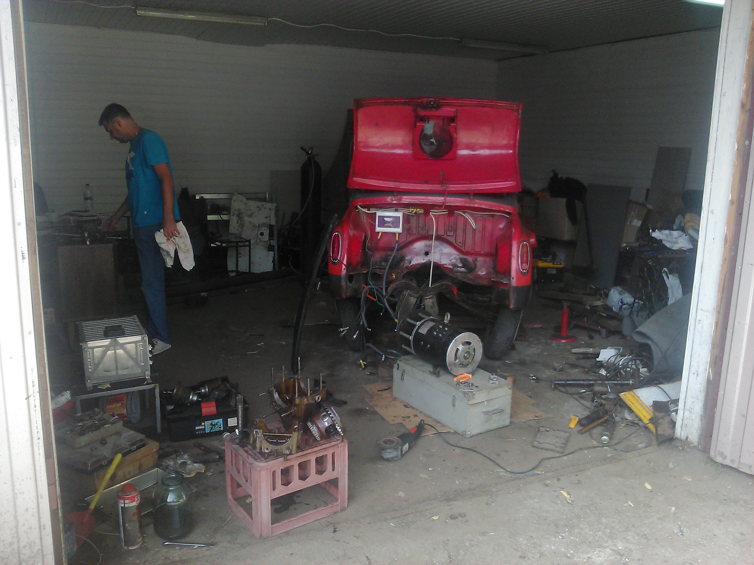

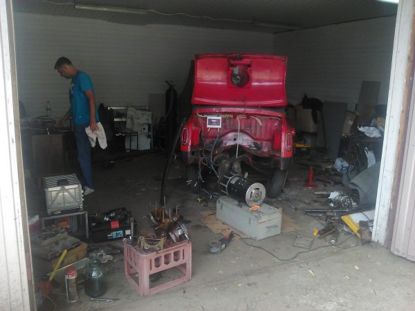

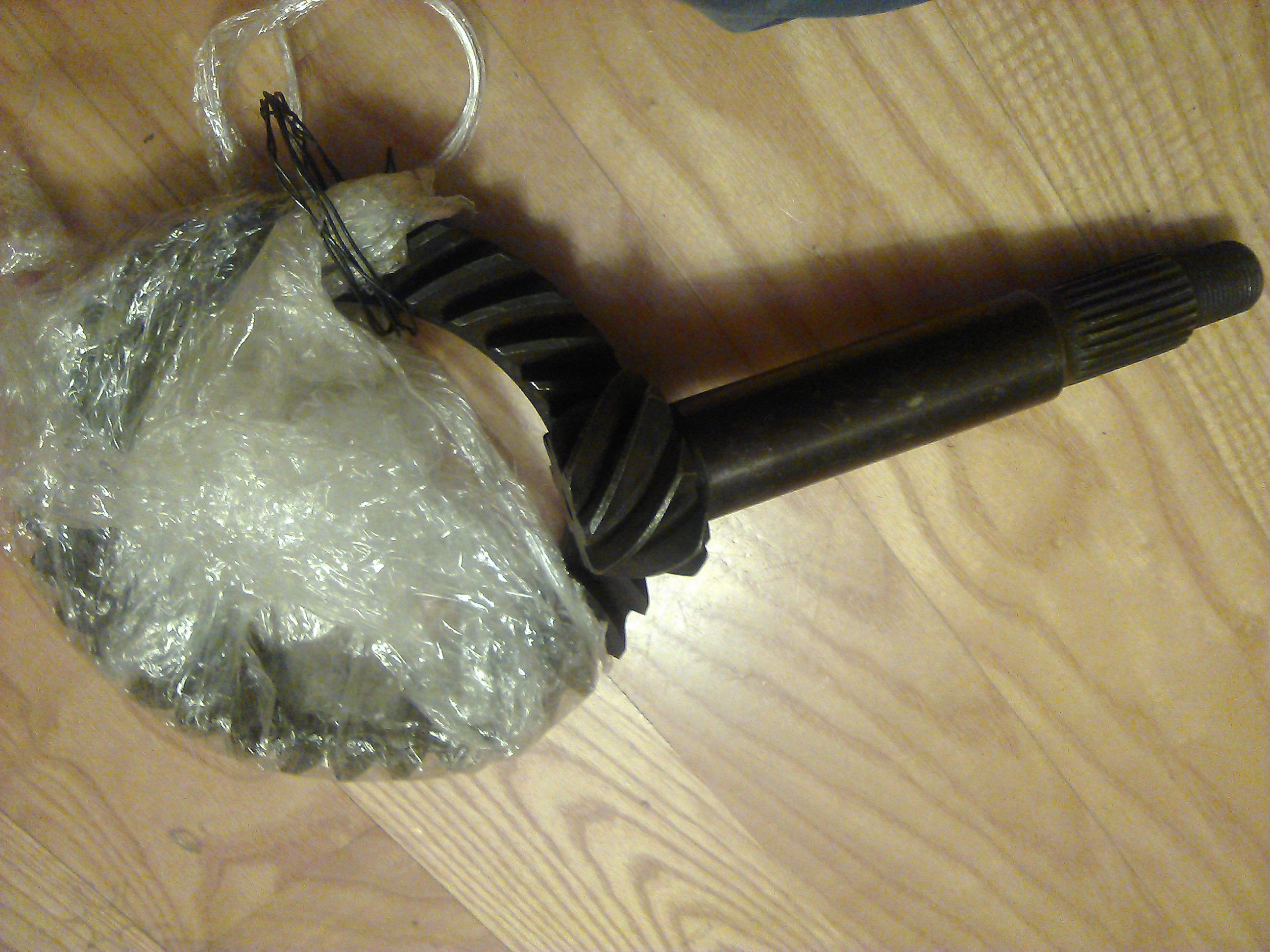

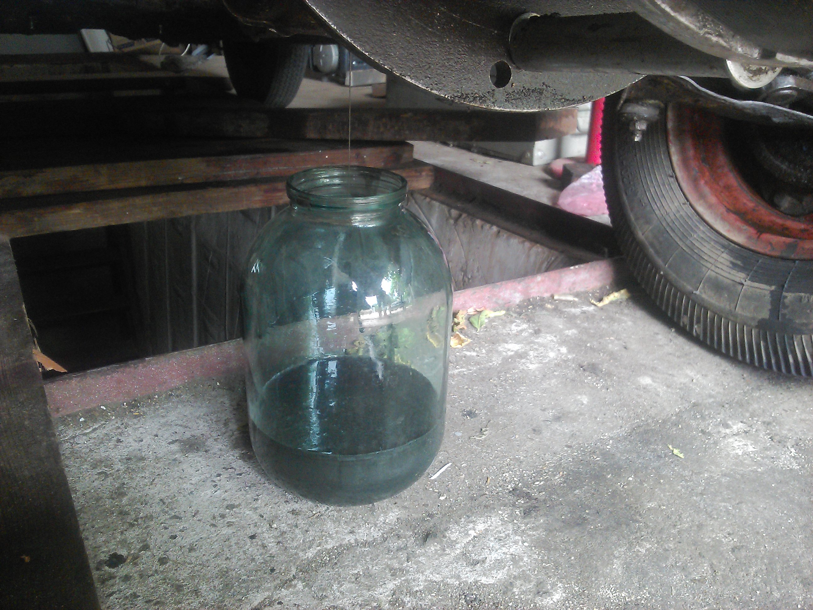

Пляски с редуктором продолжаются, сегодня ездил на Лепсе, главную пару не нашел, но дали контакт человека у которого она есть, созвонился, оказалось что продавец ток едет в Киев, сказал что через 2-3 часа будет в итоге я ему звонил пол дня и под вечер встретился. У него гараж возле каравана на луговой, оказалось в ходе разговора что у него не ток запчасти к Луазу, а и к ЗАЗу - включая горбаты. ЦЕЛЫЙ ГАРАЖ ЗАПЧАСТЕЙ НА ГОРБАТЫЙ!!!!!!! У меня глаза разбегались от того что у него есть, ибо у него есть почти ВСЕ!!! Даже амортизаторы, все по ходовке, и даже все стеклышки на свет, то есть реально почти все!)))) Был очень приятно удивлен.
Завтра будем добивать редуктор. Правда не совсем понял как его перевернуть (заставить работать в другую сторону), посмотрели внутри можно ли большую звезду развернуть, оказалось что нет из-за блокировки. В конечном итоге решили просто перевернуть его, правда пробка масла будет к верху и надо будет пере сверлить дроссель что стравливает лишнее.
Что то давно фото не выкладывал, а то читать один текст без картинок не так интересно)

Да, смотрю на фото 1й Электры : Двигатель то сзади , значит редуктор то перевёрнутый. Но как ? Четверть век прошло, но , копаясь в памяти , вспоминаю , что действительно, перевёрнут пробкой вниз.

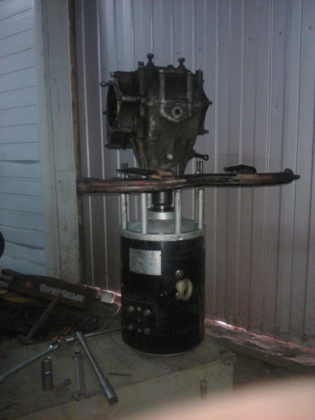

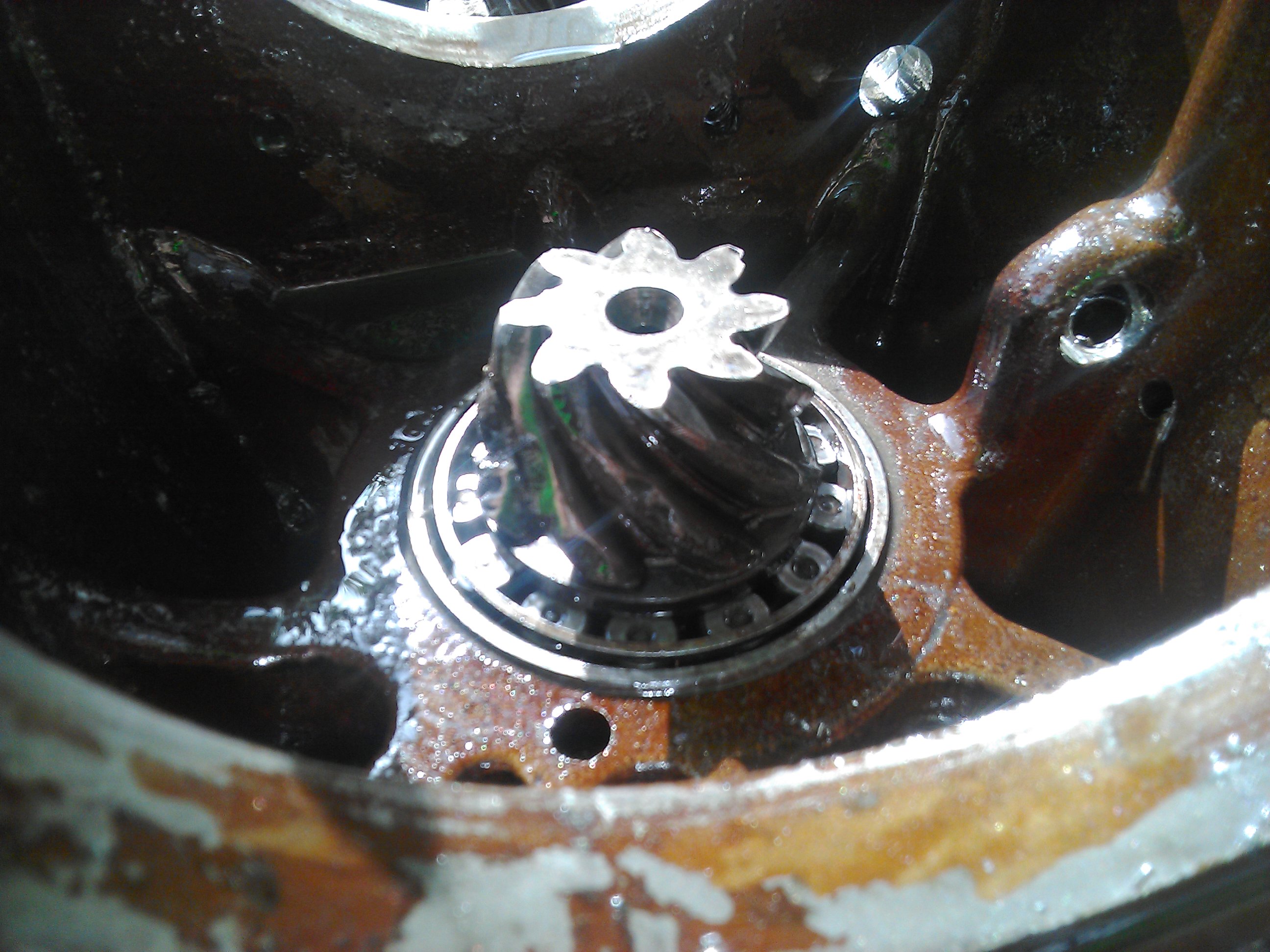

С редуктором все печально, оказалось что еще от струшки накрылись два подшипника конических. Внутри перевернуть главную пару с дифом не удалось из-за блокировки, думал что можно внутри поменять шестерни, но они специально сделаны чуть резных размеров.
Михалыч, у меня все сложнее из-за того что редуктор стоит наоборот от того как у вас, у меня двигатель свисает с другой стороны и крутит в другую сторону. Одна из проблем, что при движении вперед он крутит как на ЛУАЗе на задней.
Сегодня поеду к тому деду с запчастями может выменяю новый редуктор на поршневую для жужиковского ДВС. Ибо чинить мой получаеться дороже, главная пара плюс подшипники и тд, дешевле новый купить. НО его надо будет перевернуть, тогда слив масла будет сверху и масляный сапун пересверлить надо будет.

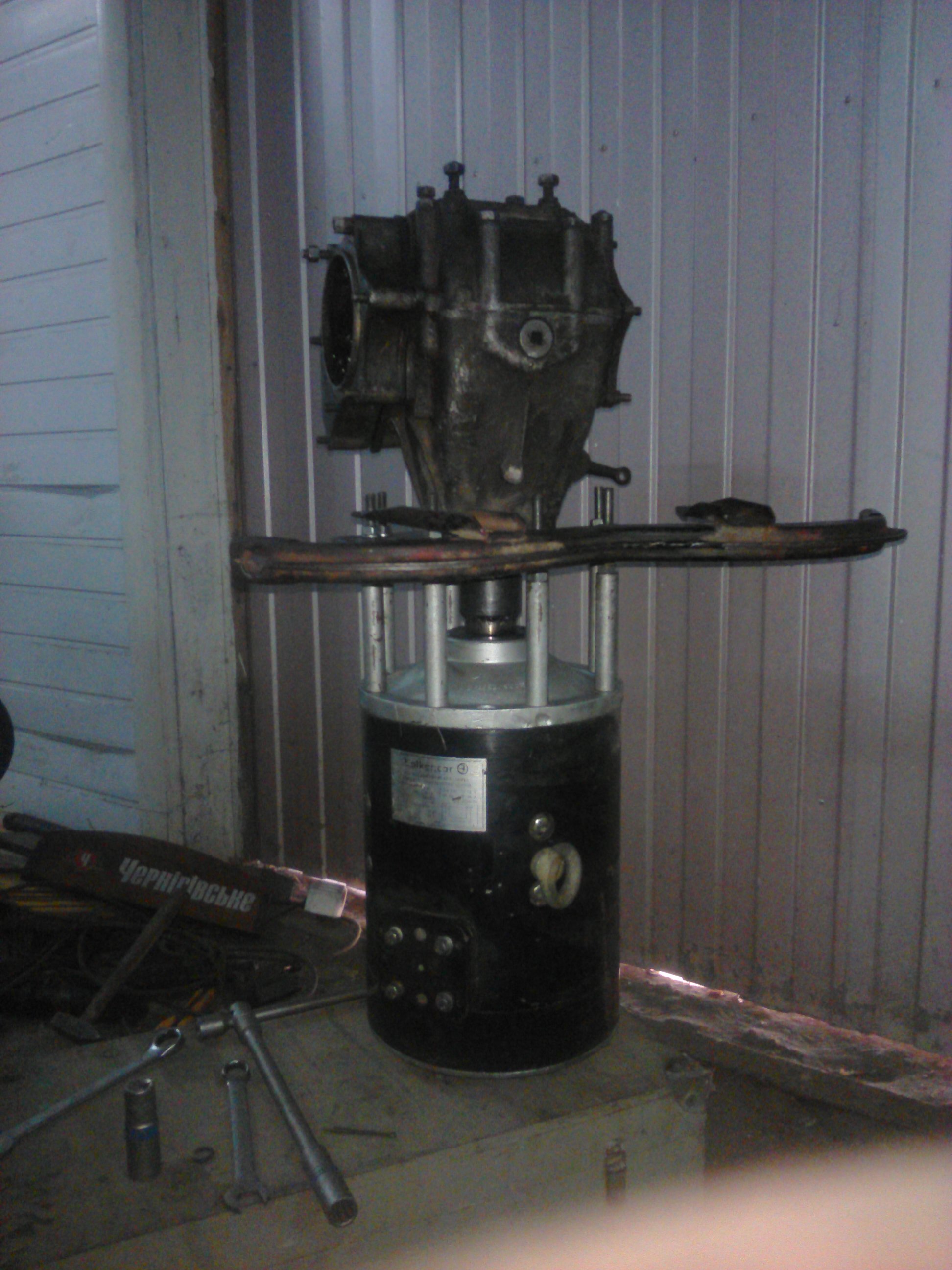

Итак, сегодня первый выезд за последних 1.5 недели! Итого, поставили новый б.у редуктор. При чем наконец-то он работает в нужную сторону, так как мы его просто поставили вверх торомашками) В сапун вкрутили болт, так как он теперь снизу и тек бы. Звуки изменились, теперь пропал звон когда отпускаешь газ, но все равно не много гудит. Нормально еще машину не тестировал, так как 2 дня все было против меня. Сначала оборвался провод на педали газа, видимо когда настраивали тормоза, случайно оборвали, оставил на сегодня. Сегодня разобрал педаль перепаял провода, поставил. Попросил прикрутить папиного знакомого саморезом к кузову её, так он случайно шуроповертом разломил переменный резистор. Я такой на часа, и думаю что делать, выехать хочется, а резистор нигде уже не купишь, да и завтра ничего не работает, в итоге обзвонил своих знакомых радиолюбителей, у одного нашел! Метнулся по быстрому забрал у него резистор, а он в педаль не становиться так как сдвоенный, а выехать то хочется!)
Итого, вернулся к истокам, и вкрутил просто на торпеду его) Вокруг гаража проехаться хватило, но не более.

Коментарій до файлу: Конструкция в сборе
IMG_20160625_155358.jpg [ 689.34 КБ | Переглядів: 10187 ]
Коментарій до файлу: Сам редуктор.
IMG_20160625_125630.jpg [ 724.61 КБ | Переглядів: 10187 ]

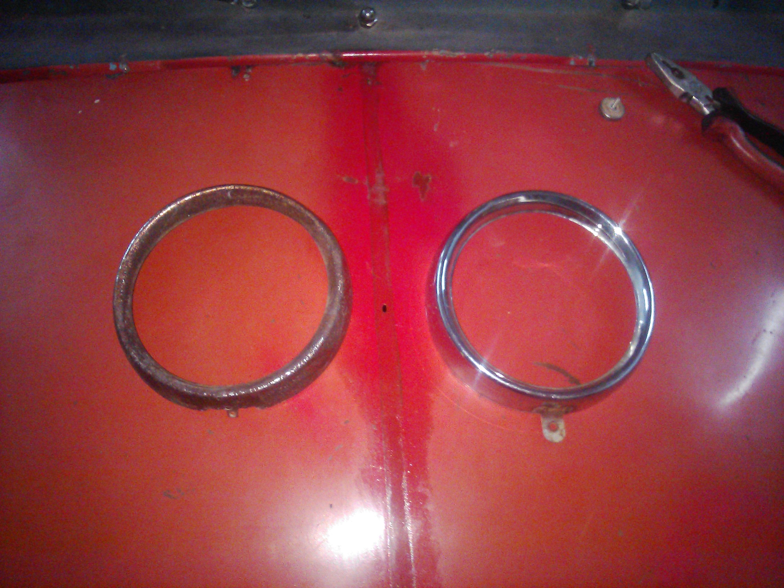

Коментарій до файлу: Купил второй ободок фары, вместо старого ржавого
IMG_20160625_160624.jpg [ 870.84 КБ | Переглядів: 10187 ]

Может вой оттого что двигатель с коробкой играют на столь длинных шпильках?

Категорически не утверждаю ( категоричность - первый признак дилетанта), но, предполагаю что ЭТОТ ВОЙ - от главной пары шестерён. Под боковыми крышками , не по одной, а по несколько тонких металлических прокладок, определяющих положение, большой ведомой, относительно малой ведущей шестерни. Так же, прокладкой , можно подвинуть и ведущую.
Специалист, разобрав, по отпечатку зацепления, может определить, куда двинуть, чтобы исправить, или , что реже, - результат износа. Кстати, Дима, в сливной пробке, бывает вмонтирован магнит, на нём притягиваются железные следы износа.

Михалыч, вы скорее всего правы, что надо настраивать главную пару. Но этот редуктор я уже трогать не буду, пусть пока ездит. У меня лежит полностью разобранный первый редуктор, в котором надо заменить главную пару, и подшипники. Из-за того что боковые гайки перетянули с одной стороны подшипник просто напросто сгорел. Хочу найти человека который его настроит. По этому будем потихоньку его делать, будет запасной.
