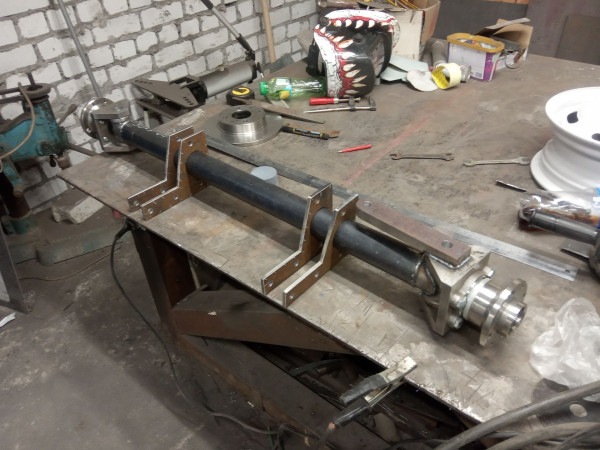

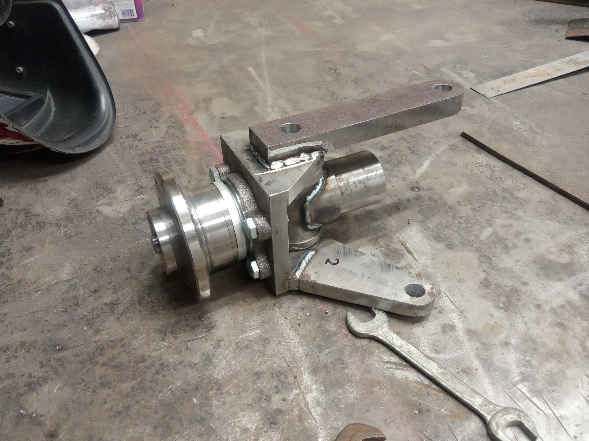

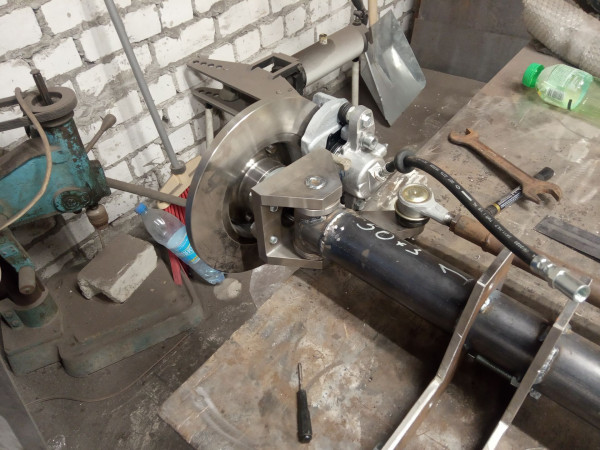

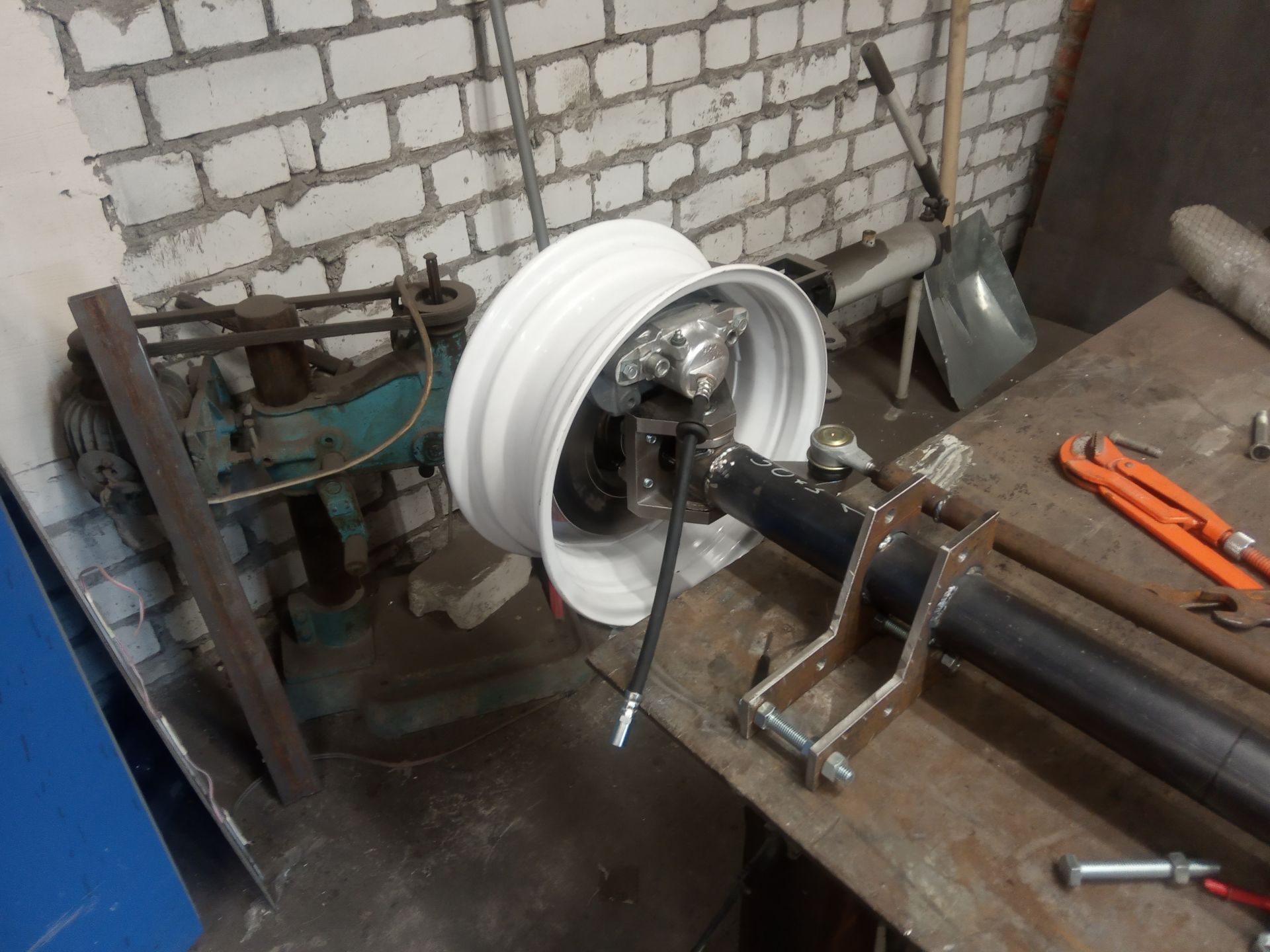

Создание переднего моста и примерка тормозов
IMG_20210820_165921.jpg [ 436.86 КБ | Переглядів: 10870 ]
IMG_20210820_181409.jpg [ 350.56 КБ | Переглядів: 10870 ]
IMG_20210820_203147.jpg [ 385.98 КБ | Переглядів: 10870 ]

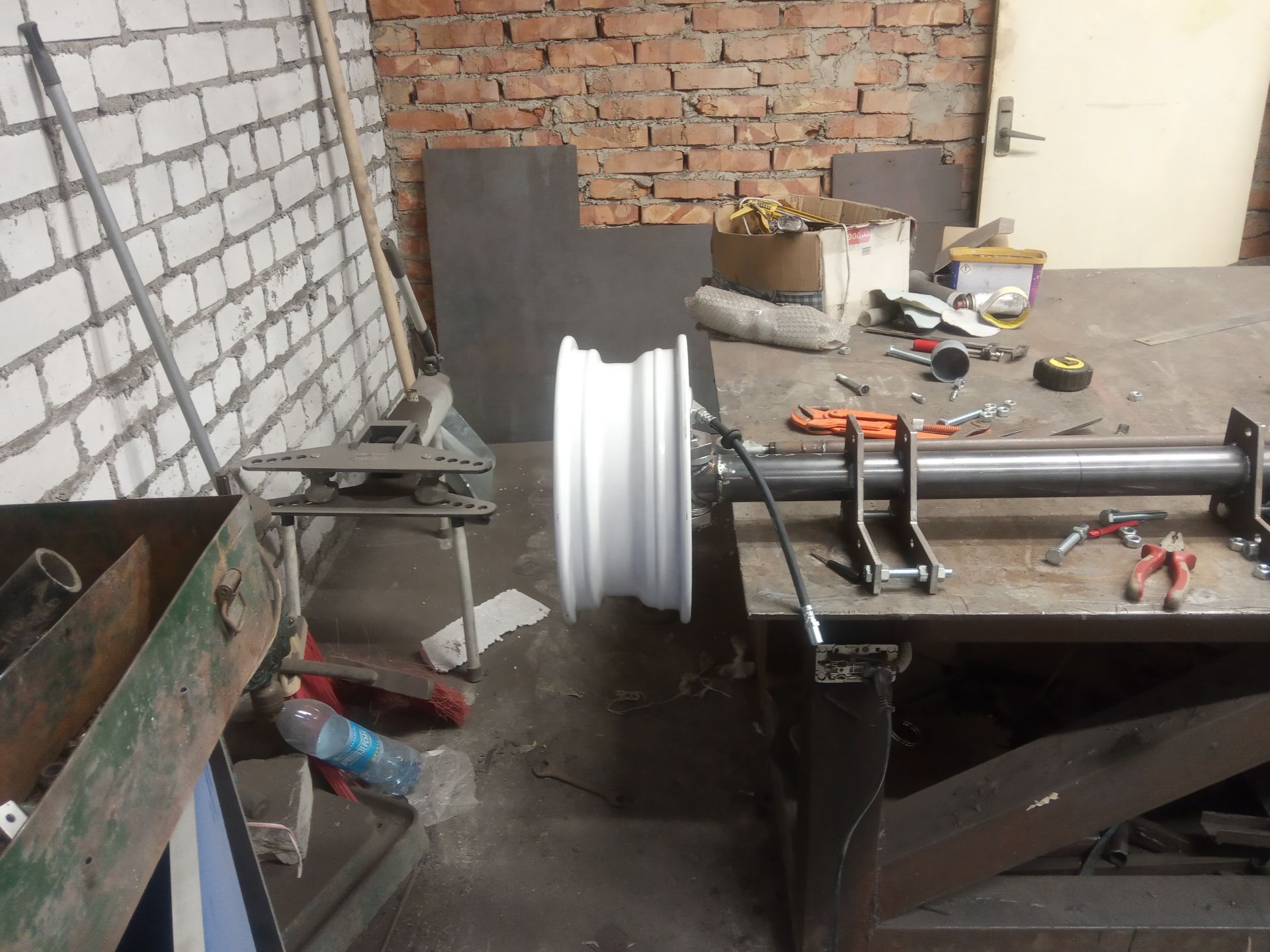

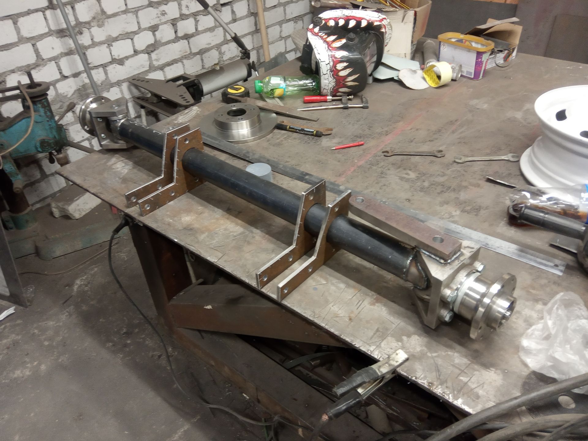

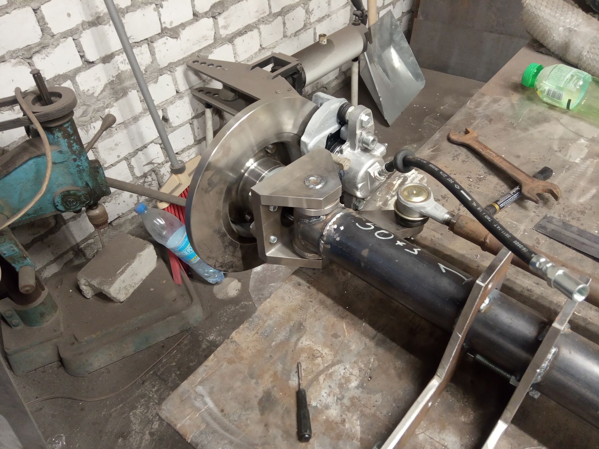

Идея с размещением суппортов сзади оказалась жизнеспособной только при замене тринадцати дюймовых дисков на четырнадцати дюймовые. Поэтому для сохранения прежних дисков в сочетании с грузовой резиной на 13 суппорта будут стоять сверху. Упёрлись в изготовление специальной скобы для крепления суппортов, ждём среды тк нужен токарный участок.
IMG_20210822_133937.jpg [ 276.54 КБ | Переглядів: 10826 ]
IMG_20210822_133952.jpg [ 320.08 КБ | Переглядів: 10826 ]
#121238Повідомлення 22 серп 2021, 19:36
прокачивать геморно будет.....

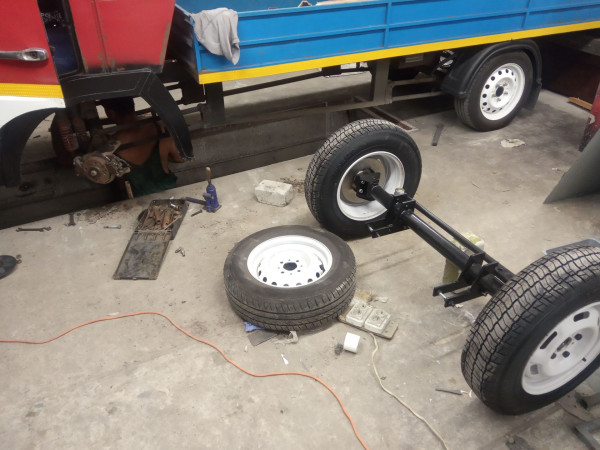

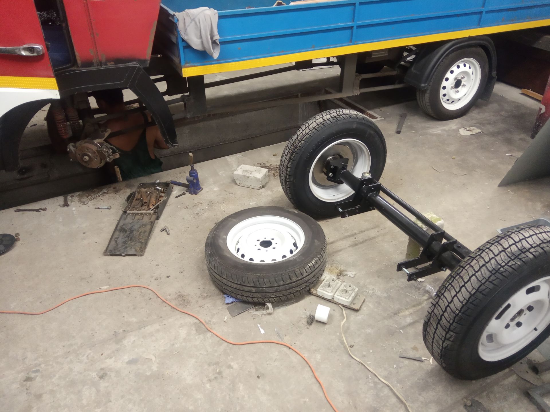

Процесс замены моста:
IMG_20210826_221200.jpg [ 321.41 КБ | Переглядів: 10729 ]
#121386Повідомлення 28 серп 2021, 07:29
Вместе с мостом будут заменены и амортизаторы, вместо универсальных от более лёгких мотоциклов поставим от Днепра.
#121387Повідомлення 28 серп 2021, 07:34
Так же пришлось заменить и колесные диски на восьмерочные из за разницы в диаметре посадочного на ступице, диаметр остался прежним 13 дюймов, обуты в грузовую резину 165/80 r 13C.
#121397Повідомлення 28 серп 2021, 13:00
Уже стоит на новом мосту, амортизаторах и дисках, осталось собрать тормозную систему, залить жидкость и прокачать тормоза.
IMG_20210828_000442.jpg [ 213.57 КБ | Переглядів: 10704 ]

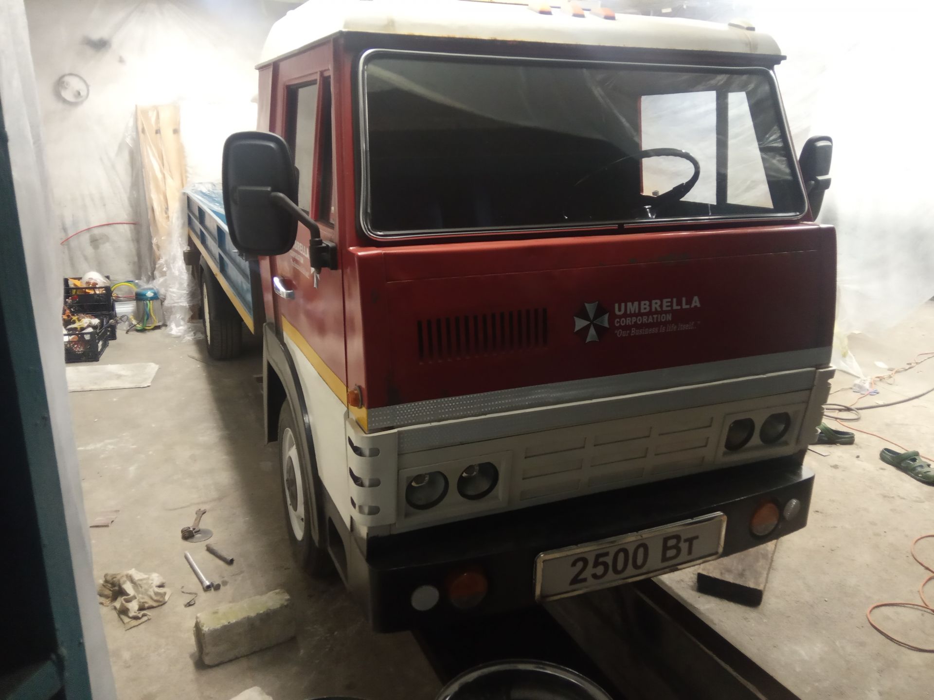

#121421Повідомлення 29 серп 2021, 12:16
Всё собрали, залили жидкость, прокачали тормоза, всё работает, тормозит хорошо, едет и управляется тоже, но есть две проблемы, амортизаторы чуть большего диаметра чем те что стояли раньше и задевают друг друга буртами декоративных стаканов, прикрывающих амортизатор. Завтра решим вопрос хирургическим путем). И второе, тормозные колодки в суппортах болтаются и торохтят, попробуем поддать пружинки, которые их держат в суппорте, а дальше посмотрим. Не ожидал возникновения такой проблемы.
