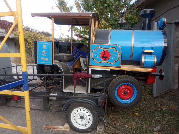

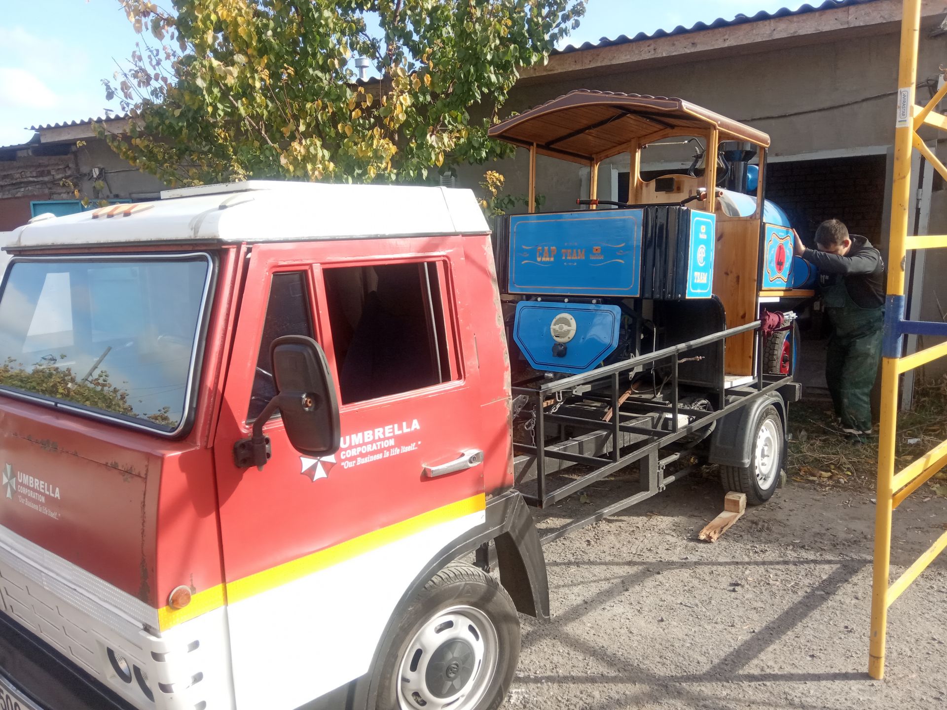

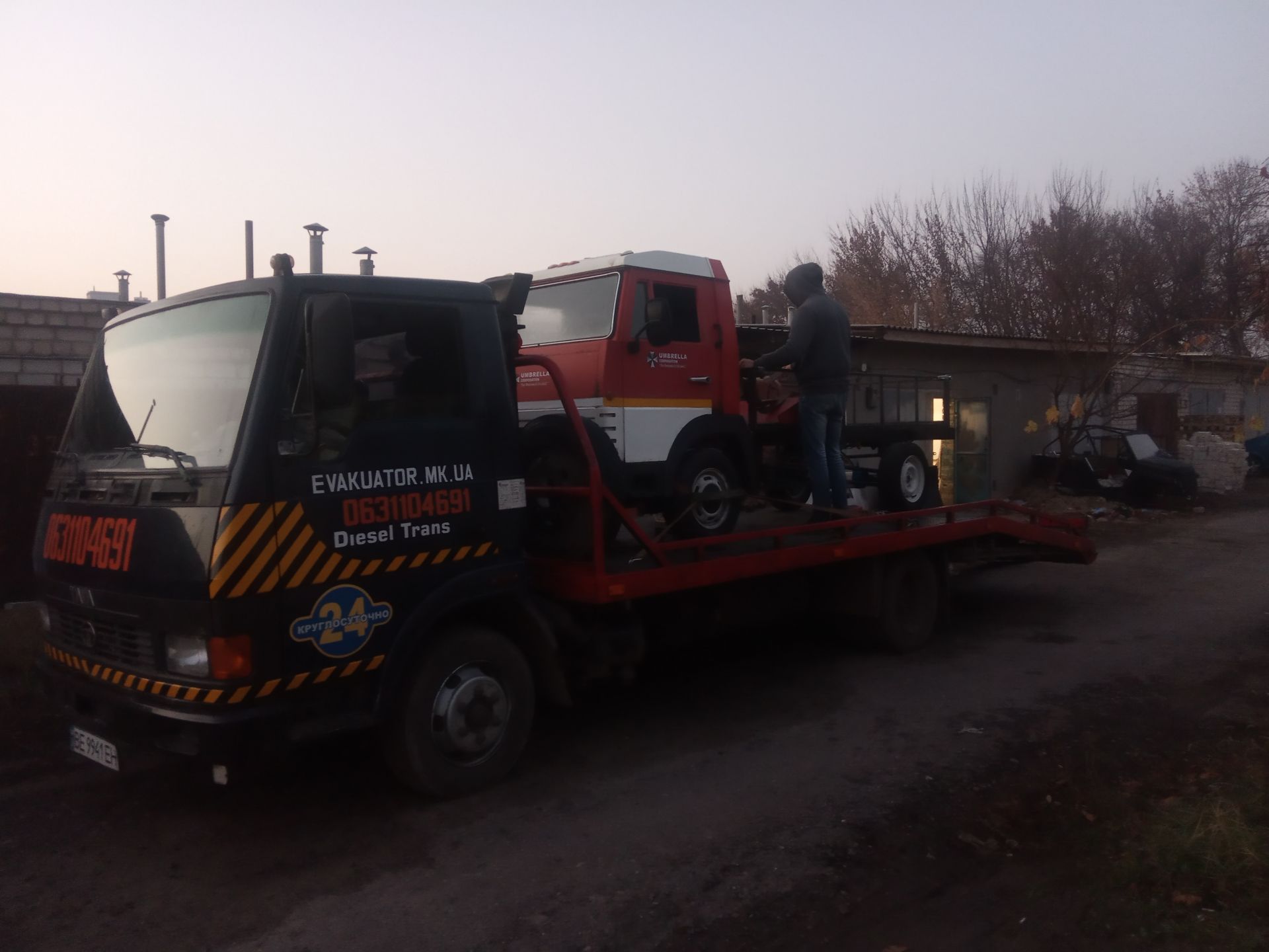

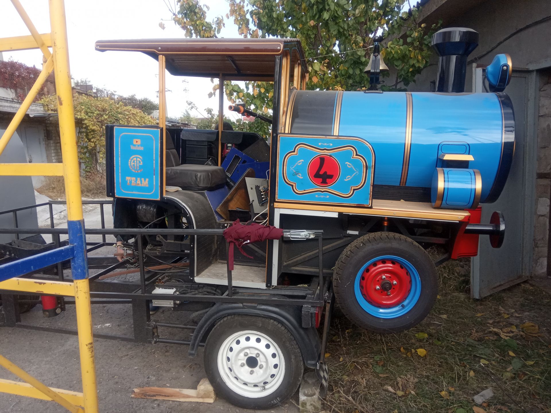

Последняя перевозка на уже бывшем моем грузовике, когда я за рулём. Перевозка локомотива детского поезда на место хранения.
IMG_20211021_144837.jpg [ 469.05 КБ | Переглядів: 10810 ]
IMG_20211021_144852.jpg [ 449.78 КБ | Переглядів: 10810 ]

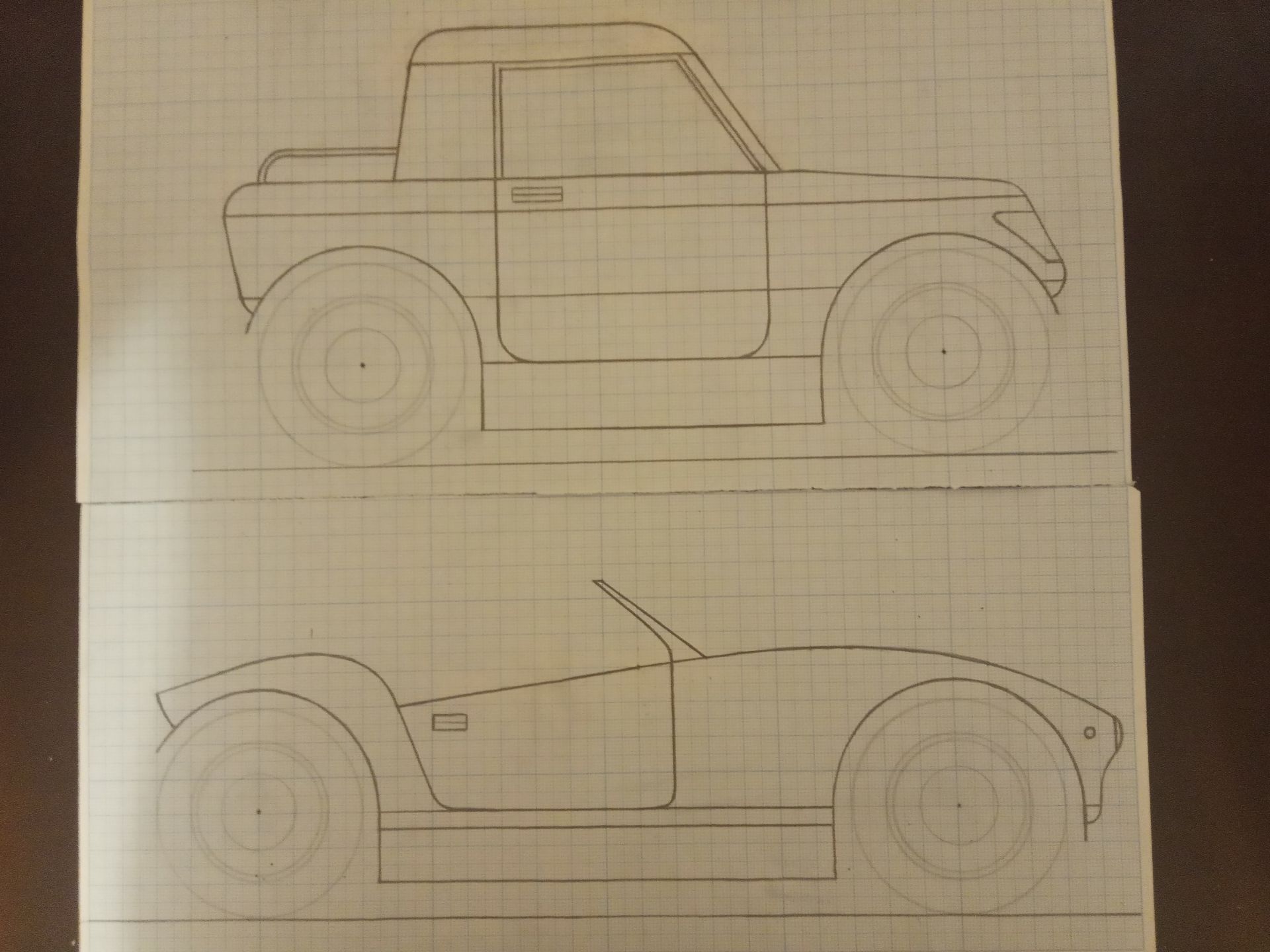

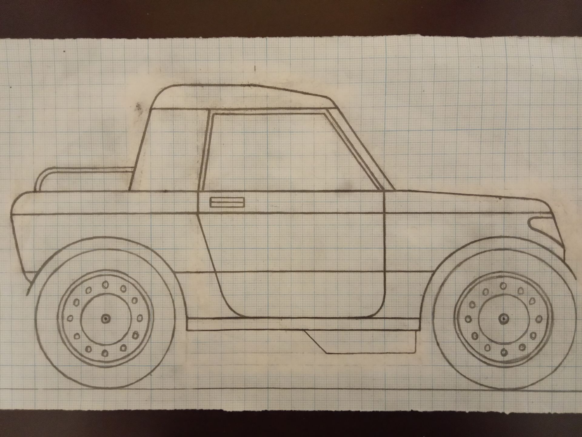

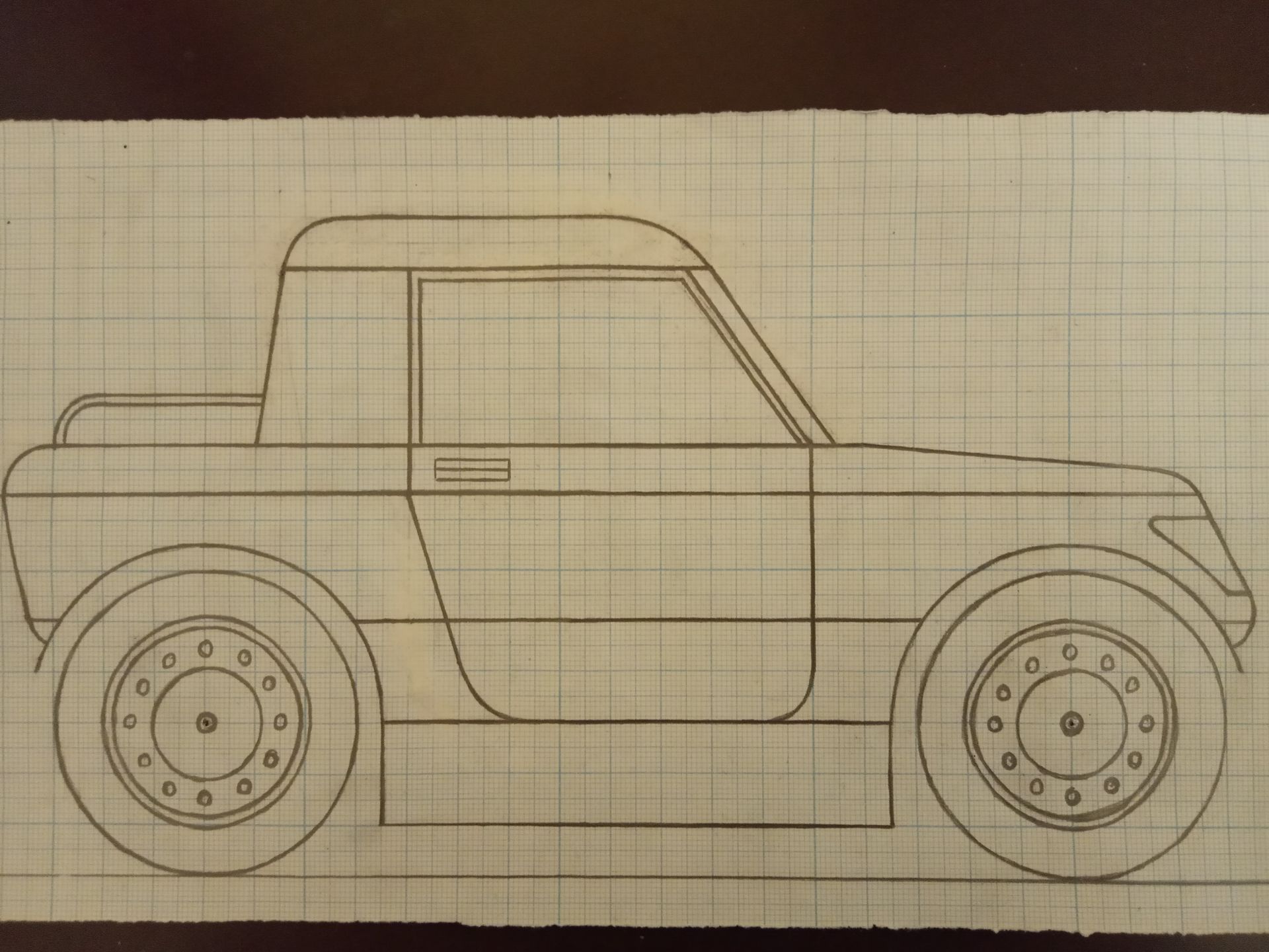

После долгих обсуждений в семье и на производстве, рассмотрев все за и против остановился на таком варианте будущего электромобиля. Выбирали между ним и спортивным вариантом в стиле кобры. Этот оказался гораздо проще и дешевле в производстве и даже легче первого. Начал изготовление чертежей для производства кузова, длина машины 2450 мм, ширина 1300 мм, и примерно такая же высота. При использовании силовой установки с камаза и как минимум в полтора раза меньшем весе должна ездить очень шустро. Предполагается независимая подвеска всех колёс и реечное рулевое управление.
IMG_20211025_080200.jpg [ 258.19 КБ | Переглядів: 10606 ]
IMG_20211027_021651.jpg [ 321.71 КБ | Переглядів: 10606 ]

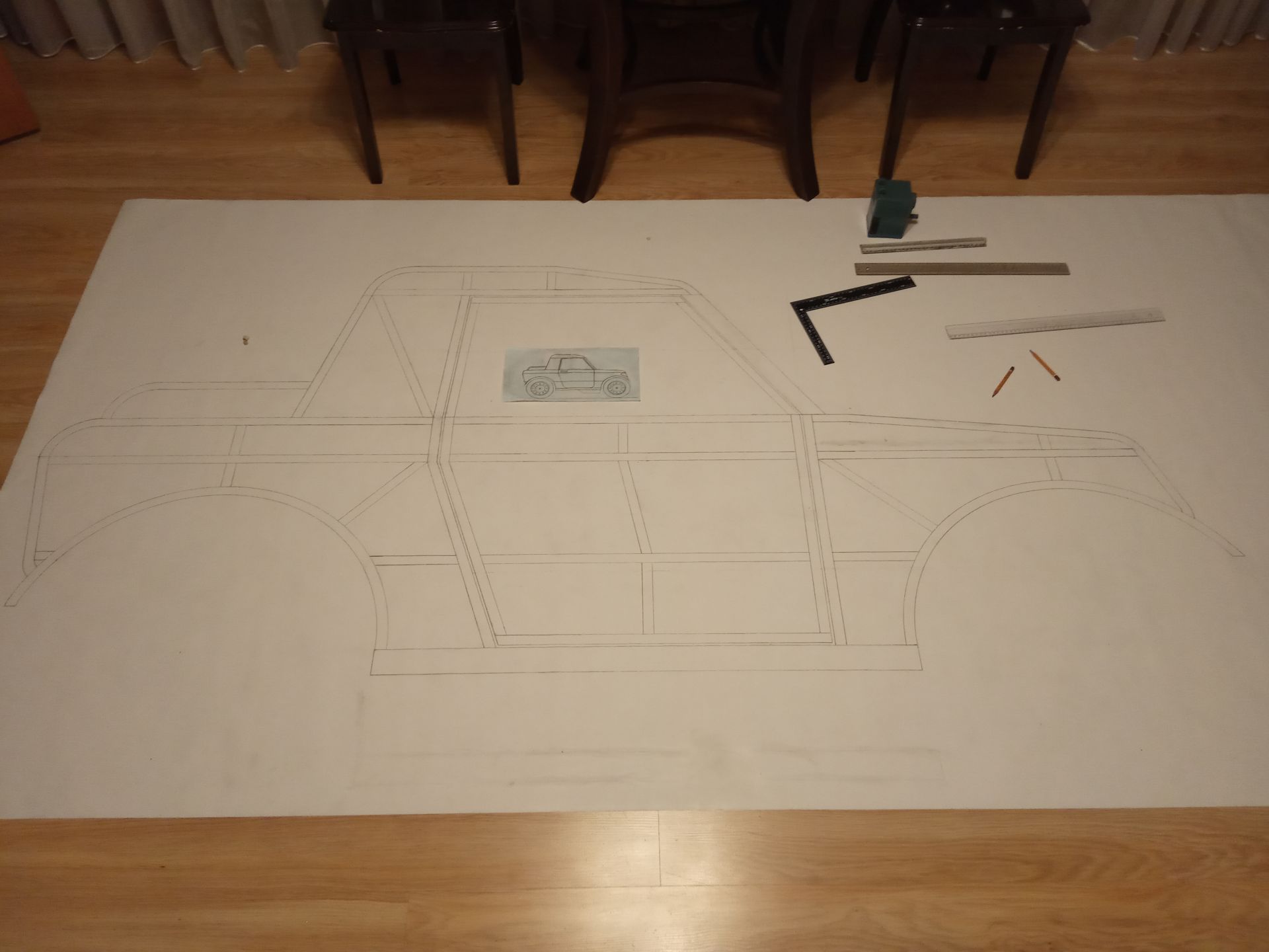

Занимаюсь производством чертежей для изготовления машины. Будет применен эскиз-шаблон боковой проекции в натуральную величину на котором будут собраны боковые панели, а потом установлены на раму. Внешний вид был слегка доработан, но изменения не значительны и направлены на снижение веса машины.

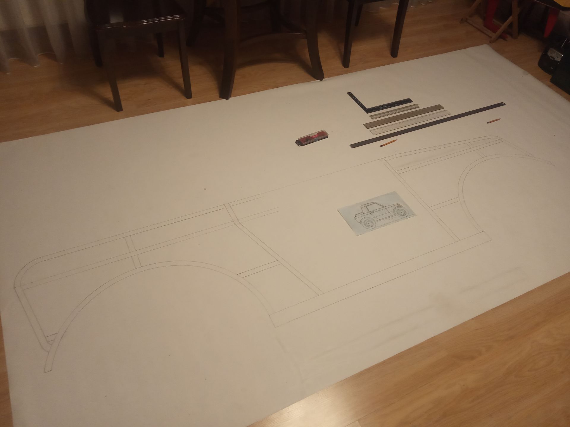

Делаю чертёж боковой панели в натуральную величину, интересный фильм ускоряет процесс.

Процесс создания чертежа боковой панели в натуральную величину.
IMG_20211107_002243.jpg [ 136.8 КБ | Переглядів: 10260 ]
#123029Повідомлення 07 лист 2021, 16:16

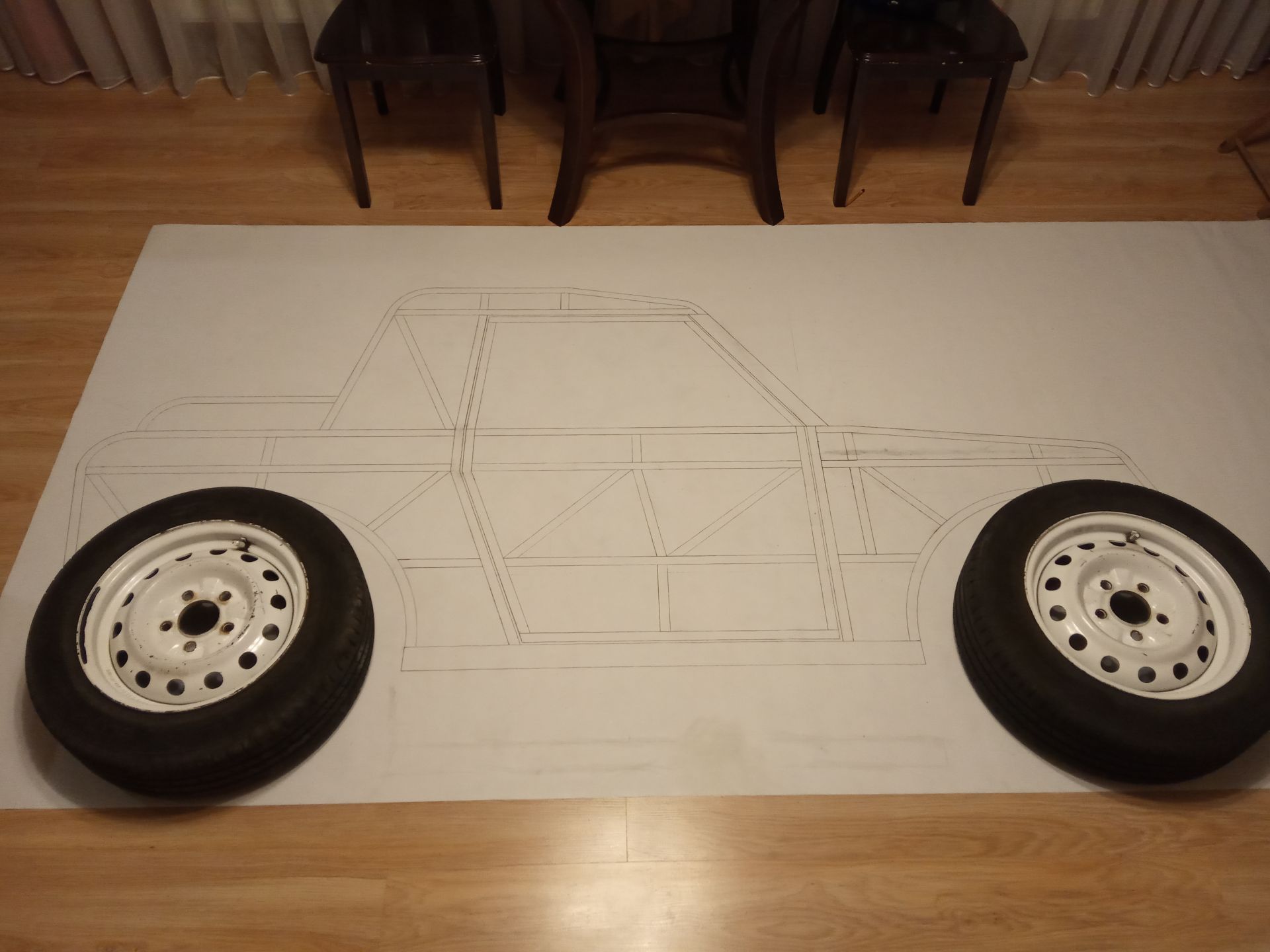

Чертеж боковой панели в натуральную величину готов. Осталось сделать чертеж рамы в масштабе 1:10 и выкройки для изготовления водительского и пассажирского подножных корыт в натуральную величину и можно приступать к производству машины.
IMG_20211107_161221.jpg [ 151.44 КБ | Переглядів: 10214 ]

Обычный металлопрокат, профильные трубы 20*20 мм

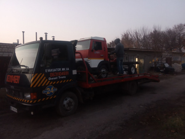

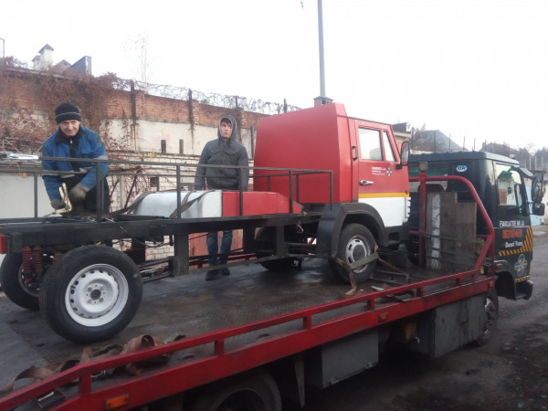

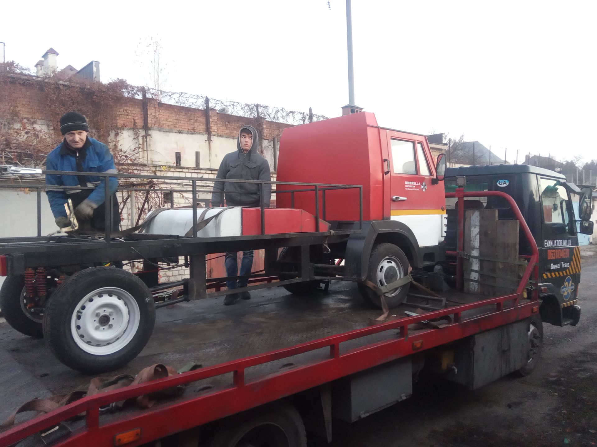

Отправка электро камаза в Кривой рог новому владельцу. Мотор колеса переходят на новый проект, а на камаз поставлен электромост.
IMG_20211113_063452.jpg [ 166.27 КБ | Переглядів: 10021 ]
IMG_20211113_063931.jpg [ 288.02 КБ | Переглядів: 10021 ]

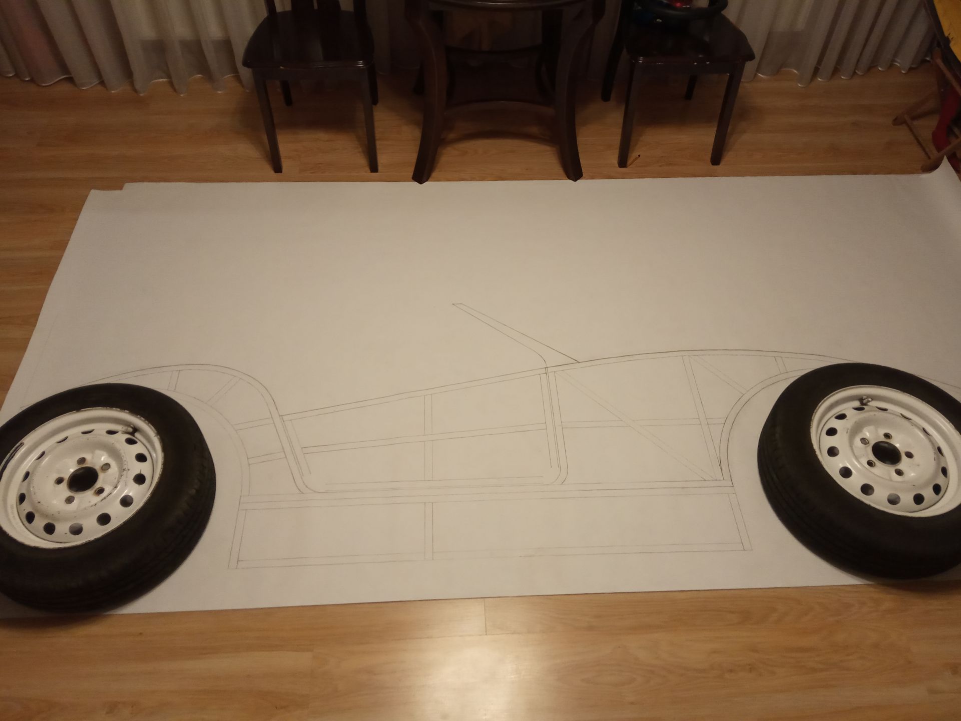

Думаю тему электро камаза можно закрывать. В любом случае для нового проекта начну новую тему тк это уже не электро грузовик. Вариант спорткара по прежнему не отвергнут и сегодня в очередной раз обсуждался, даже сделал чертеж боковой панели в натуральную величину. Все за постройку спорткара)
IMG_20211114_215342.jpg [ 193.68 КБ | Переглядів: 9957 ]
IMG_20211114_215705.jpg [ 167.98 КБ | Переглядів: 9957 ]
