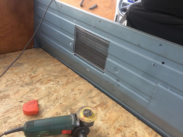

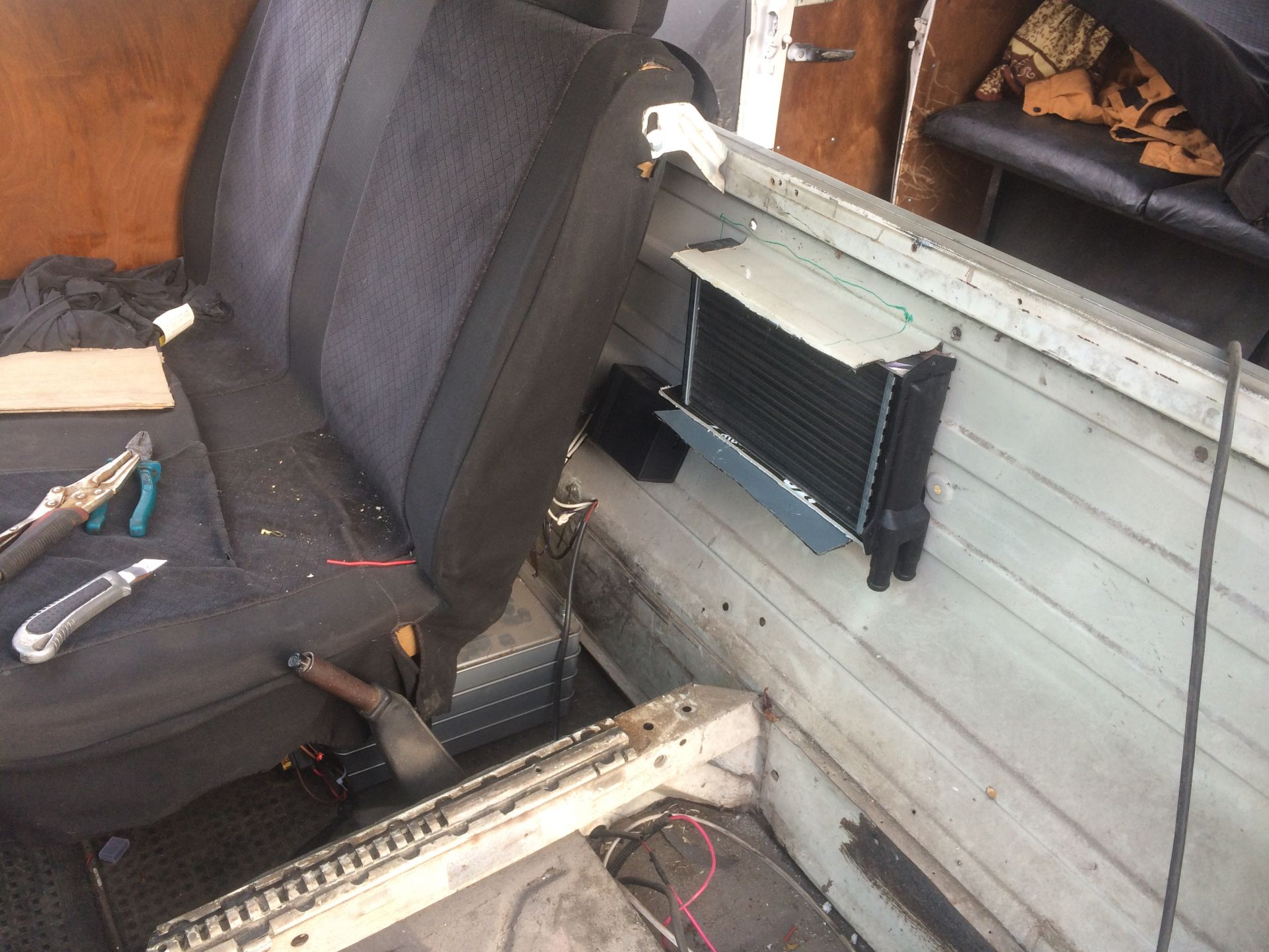

Всем привет, давно не писал, всё как у всех, работа дом работа, времени как всегда не хватает!
что сделано по машине:
мотор и контроллер живые :D
установил дополнительный радиатор печки и была внедренна вебаста мокрая бензиновая.
щелей много в машине, руки не доходят до утепления, но ездить можно, дует теплым воздухом хорошо.
фото всего внедрения всё ни как не сделалю, есть только внедрение радиатора салона для пассажиров.

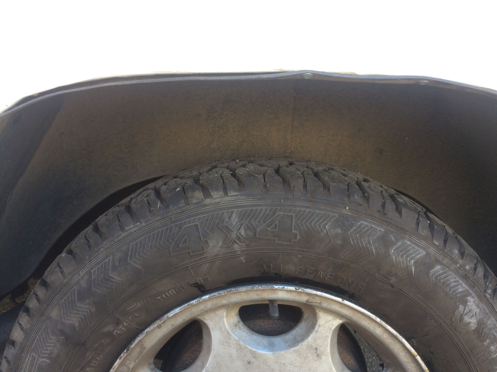

мощности мотора хватает, поставил колёсики по более и с хорошим протектором.

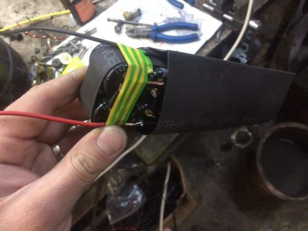

прикупил три дешёвых сварочных инвертора, соединил последовательно и поставил конденсаторы, заряжаюсь сейчас ими, больше 4 киловатт пока с сети не вытягивает с одной фазы, а планах подключать ещё один, чтоб 7-8 киловатт с трёх ваз вытягивать, пока тестирую.
нравится что они более устойчивы к тряске чем дельты. были сименсы три блока, через 1000км пробега два вышли из строя.
Коментарій до файлу: сборка конденсаторов для уменьшения пульсаций

...установил дополнительный радиатор печки и была внедренна вебаста мокрая бензиновая.
А как с обдувом стекла?
 Заголовок повідомлення: Re: Электро-бусик T2 (andy210)
#71164Повідомлення 09 груд 2018, 13:51
Отлично, даже не включаю вентилятор, при скорости 30-60 потока воздуха хватает для обогрева и стекла и меня! :D
#71165Повідомлення 09 груд 2018, 14:00
ну я так понял помимо основной ,штатной печки,добавлена еще восьмерочная,та что на фото...
#71166Повідомлення 09 груд 2018, 14:29
Ага, жрёт правда 1 литр бенза на 2 часа! Но есть коварный план запустить её на газу :D

andy210 писав(ла):
Какое напряжение и ток выдают эти инвенторы?
