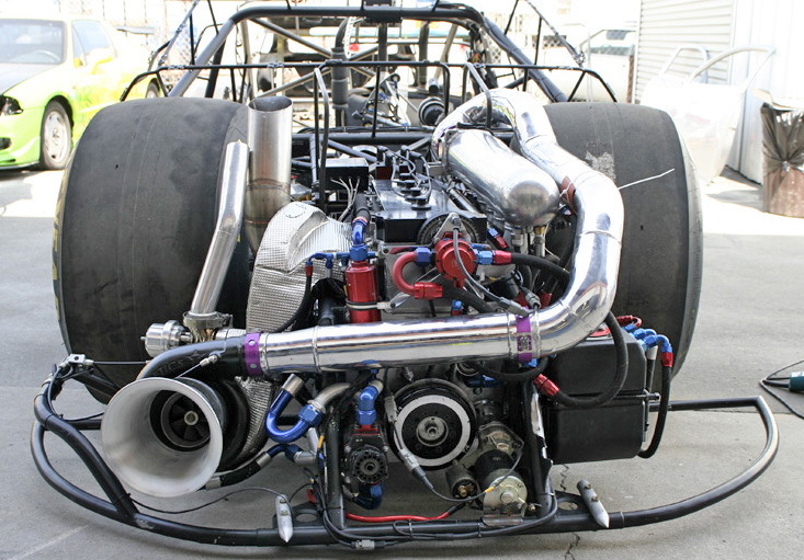

212.jpg [ 180.82 КБ | Переглядів: 12337 ]
Это самая быстрая машина в мире переднего привода, у нее 4 цилиндровый агрегат и как видно нет привычного воздушного кулера, рекорд этого болида не могут побить уже 10 лет, 6,8 секунд дистанция 1\4 мили 0-100 ниже 1 секунды
Возможно скоро рекорд передне приводных машин побьет гибрид, или полностью электричка.
В системе которая предложена выше имеется 3 ДТ и еще есть датчики температур агрегата, процессора и батарей. Которые по контрольным цифрам сразу по шине дадут инфу мозгу команда на ускорение прокачки, в случаях перегрева ликвидирует перегрев. А если т1.т2 и т3 конст. остановить процесс контроля движения с выводом ошибки УТЕЧКА тосола системы ОЖ
