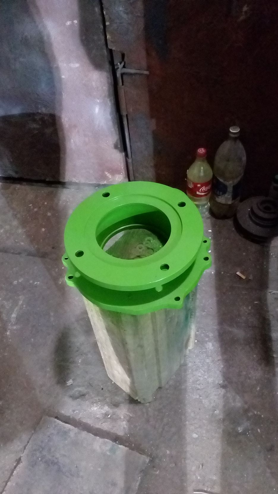

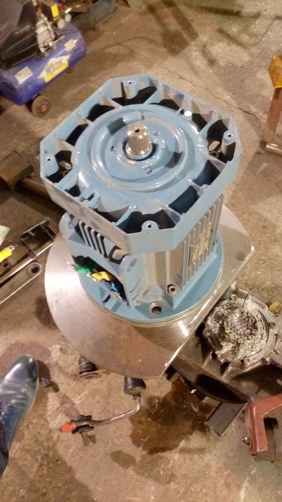

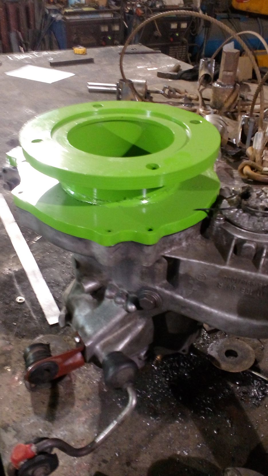

Вчера с коллегой Игорем собрали муфту и отцентровали переходную плиту относительно КПП. Осталось засверлить центровочные отверстия, отверстия под болты, нарезать резьбу, обрезать лишнюю юбку фланца КПП и прорезать шпоночный паз в полумуфте двигателя.

Игорь - кузнец и специалист по металлообработке.
Он разрабатывает и изготавливает рамы наших ЭТС.
IMG_20160930_191150.jpg [ 1.68 МБ | Переглядів: 9929 ]

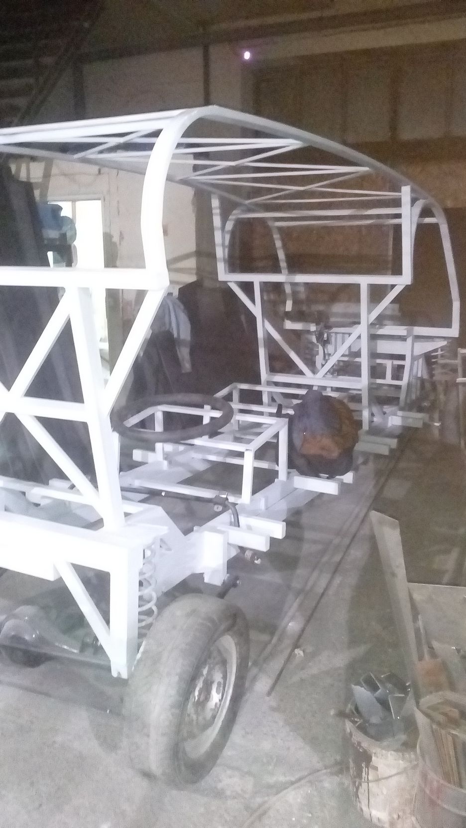

И тем не менее, говорить о двигателях и сравнивать их КПД, сравнивая разые авто не совсем корректно, т.к. авто это не только двигатель, это и редуктор и контроллер и другие составляющие, существенно вдияющие на расход энергии.
IMG_20161007_182450.jpg [ 1.68 МБ | Переглядів: 9857 ]
IMG_20161007_182539.jpg [ 1.87 МБ | Переглядів: 9857 ]
