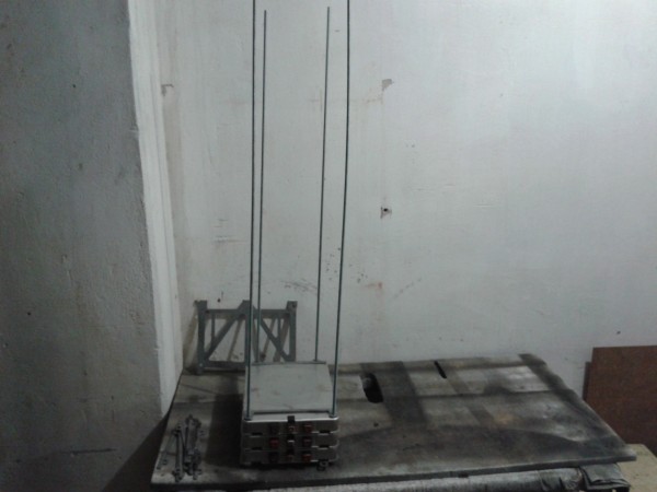

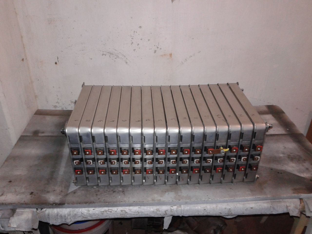

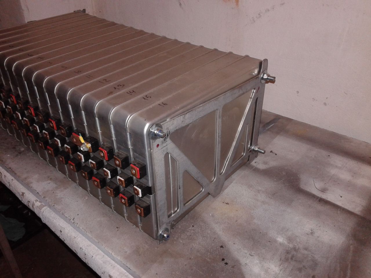

Люблю я работать про праздникам) Сегодня удалось пару часов выделить на сборку ячеек на шпильки.
И так кому интересно:
- Необходимая длина шпилек для 16 ячеек - 60см; осталось 4 куска, ещё можно 11 ячеек до кучи собрать.
- Прикинул внутреннее пространство короба Д-Ш-В 60x23x33
- Шпильки М8, ячейки налазят не очень легко, но становятся очень чётко
Дальше изготовлю короб из фанеры, внутрь пенопласт 50мм. Вокруг ячеек хочу оставить небольшой зазор примерно 1-2см для циркуляции воздуха. Зимой тепло от зарядников и ячеек будет выдуваться кулером внутрь салона, а летом сделаю каналы для отвода тепла наружу из салона.
Далі буде...

во сколько если не секрет обошлась такая пачка консервов ?
Мы в свое время не обратили внимание на полярность :doh: ...пришлось два раза тренироваться :?

Шпильки М8 сильно туго входят, лучше уж М6, потом замучаетесь ячейки менять.
Тыщу двести консервы, плюс двести писят бмс и павер вотчер:-) Далеко не "сверхбюджетный электрокар" получится)
Goga65 писав(ла):
Мы в свое время не обратили внимание на полярность ...пришлось два раза тренироваться
Ячейки от Yurij уже были подписаны, если что, то у него ещё есть свежак)
Надеюсь не прийдётся ничего менять в ближайшее время)
