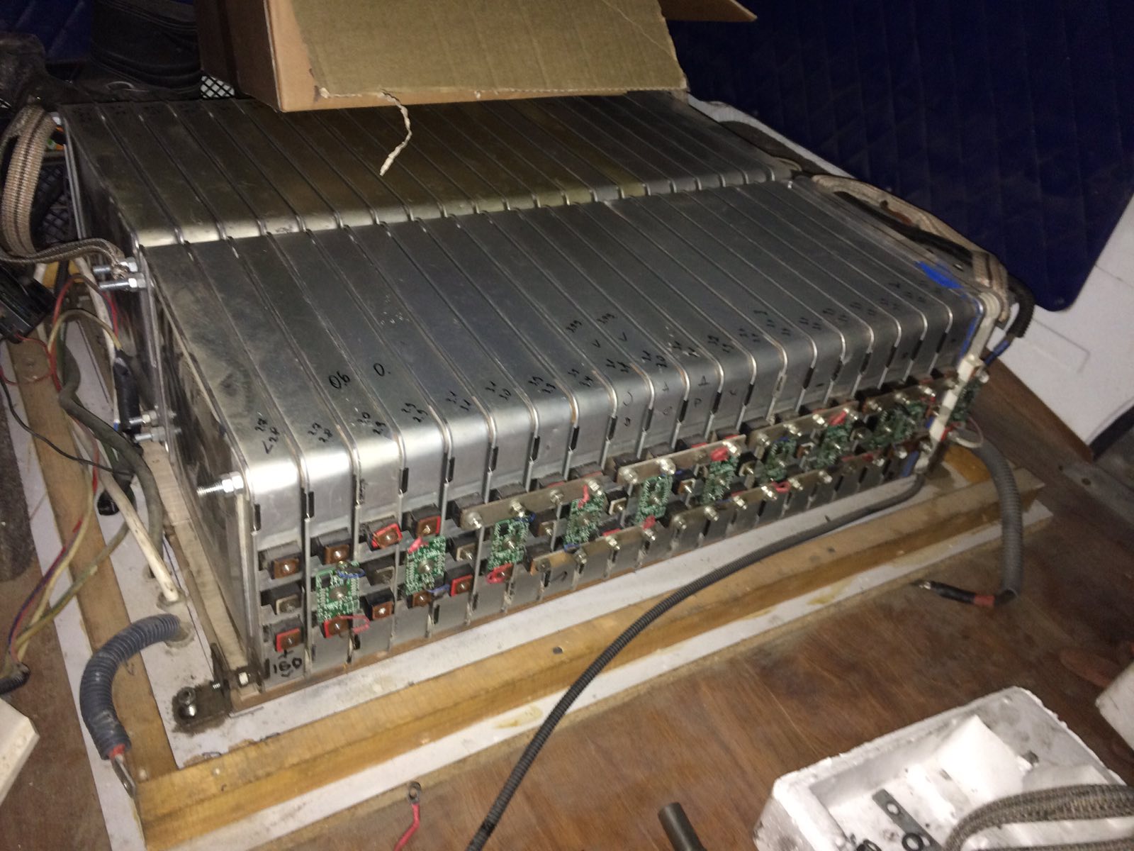

Сегодня,как обычно пришел утром в гараж(ночью Фав стоял на зарядке 3Квт/5 часов) и занюхал запах лития :? ...отвез супругу на работу (Фав "держал" с мин. током 60-10А) и вернулся обратно,но при этом запах усилился...АКБ под кожухом,будет свободное время доберемся и замеряем. В гараже температура примерно +3 - +10,вчера ездил на рыбалку,на улице явного "-" тоже не было,в салоне с вебастой +(8-10) град .

После обеда сняли крышку и начали замер всех 40шт банок...Начиная с плюсового начала АКБ вторая пара консерв(соединены в параллель) в двух шт половина консервы имеет 0в :cry: (вторая половина 3,3в) - и с какого перепугу такое :wallbash:
Будем пробовать заменить эти две,но как остальные себя поведут :?

Контроля над ячейками нет(а у вас есть?),поначалу и на Пыжике и на Фаве периодически делал замеры по ячейках...потом перестал.
Балансиры от Романтика.

Саша,балансиры были сразу,по началу следил за ними и промерял,а потом старался заряжать до 165-166в,они и не срабатывали,да и перестал делать промеры...
Теперь пытаюсь разобрать"гирлянду" - оказывается не так просто :?

...полностью согласен! Хоть в движении,хоть при зарядке.Понятно,что в большей степени это решает БМС,понятно что это стоит некоторых денег...но это не тот случай когда стоит экономить... (и это не просто личное мнение ;) )

Глянув на фото - зрозумів порядок з'єднання. На мою думку - 1 консерва КЗ що змусило 2-гу стрімко розрядитись. Звідси нагрів та розгермитазація внутрішніх пакетів. Опасненько.....
